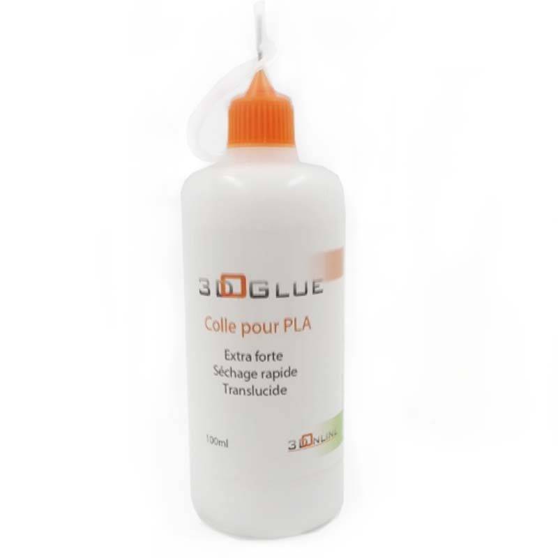

Je viens de tester la 3DOGlue et ça semble pas mal.  🙂
Les pièces collées ont l'air solides et la prise est rapide tout en laissant le temps de positionner les morceaux correctement. Si vous avez de la colle qui déborde, elle s'enlève facilement après séchage sans laisser de trace.
L'embout métallique est bien pratique pour enduire les pièces à coller et le système de fermeture comporte une aiguille pour éviter que l'embout ne se bouche.
Pour le moment, j'en suis content et c'est mieux que la Super Glue 3.
A+++
J'utilise la 3doglue depuis quelques temps déjà et elle reste pour moi la meilleure colle pour le pla.
Cependant il faut savoir qu'elle contient un solvant qu'il se volatilise très vite.  Donc il faut vraiment fermer le tube au plus vite et ne pas oublier de la fermer sous peine d'avoir un tube de colle qui devient inefficace.
De ce fait je pense qu'il est préférable d'acheter 2 petits pots à un gros.
Une super colle en tout cas
Je ne colle pas du PLA très souvent, mais j'ai quand même acheté le flacon de 100ml pour être tranquille un bon moment, j'espère que la colle ne séchera pas dans la bouteille.

La 3doglue est largement mieux que la cyano

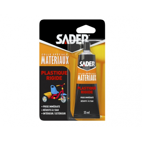

- colle plastique rigide de Sader : Shadow3S, Keryn
