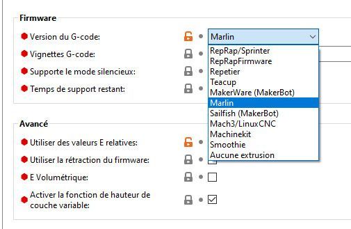

J'utilise Prusa slicer et je vois pas Klipper dans "version du g-code", que dois-je mettre à la place de Marlin ?

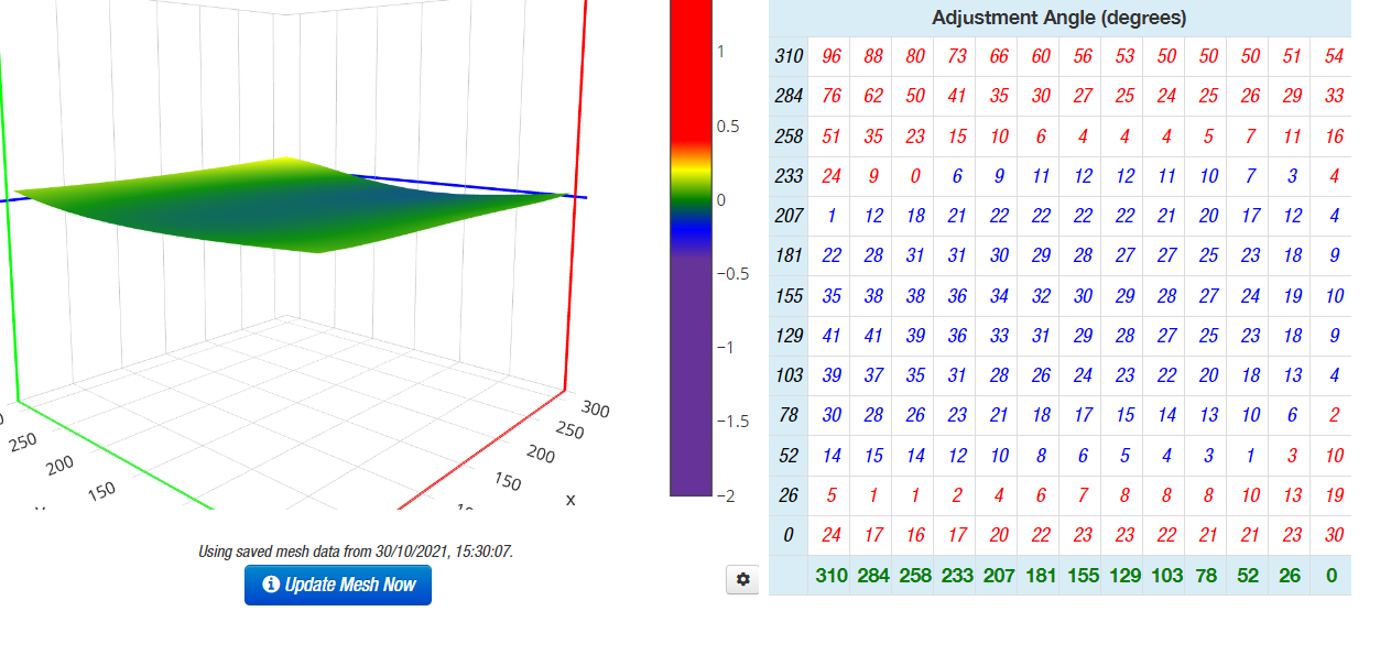

A tous les habitués de klipper, faut-il plus de chiffre rouge ou Bleu.
quelle tolérance entre les valeurs hautes et basses??🙃
dans Mesh_Bed_Calibrate      Bed_Visualizer
Modifié (le) par papagalak

il y a une heure, papagalak a dit :
quel tolerance entre les valeurs hautes et basses?
Alors, Bed Visualizer marche aussi très bien avec Marlin
Le but c'est d'avoir le moins d'écart possible (moins d'une couche entre le plus haut et le plus bas)
Mais ce n'est pas toujours possible ...
il y a 1 minute, Savate a dit :
cela fais plus d'une heure que je joue avec les molettes et j'arrive à ça ...
il y a 1 minute, papagalak a dit :

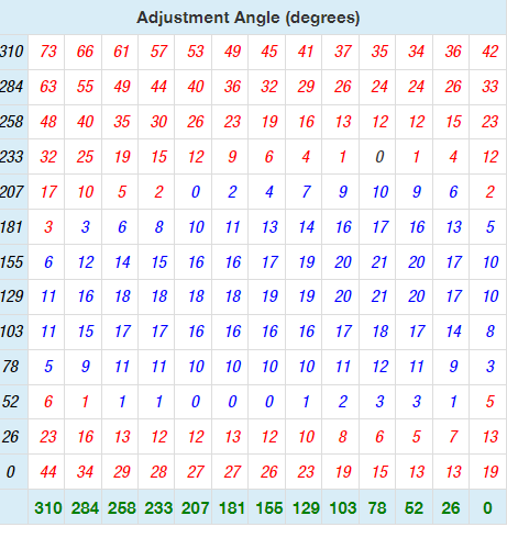

La vue en 3D du plateau ressemble à quoi ?
il y a 16 minutes, Savate a dit :
voila où j'en suis
voila où j'en suis
on a vu pire.
tu serres (un peu) les deux vis de la partie qui est au dessus du niveau et ça devrait être pas mal.
