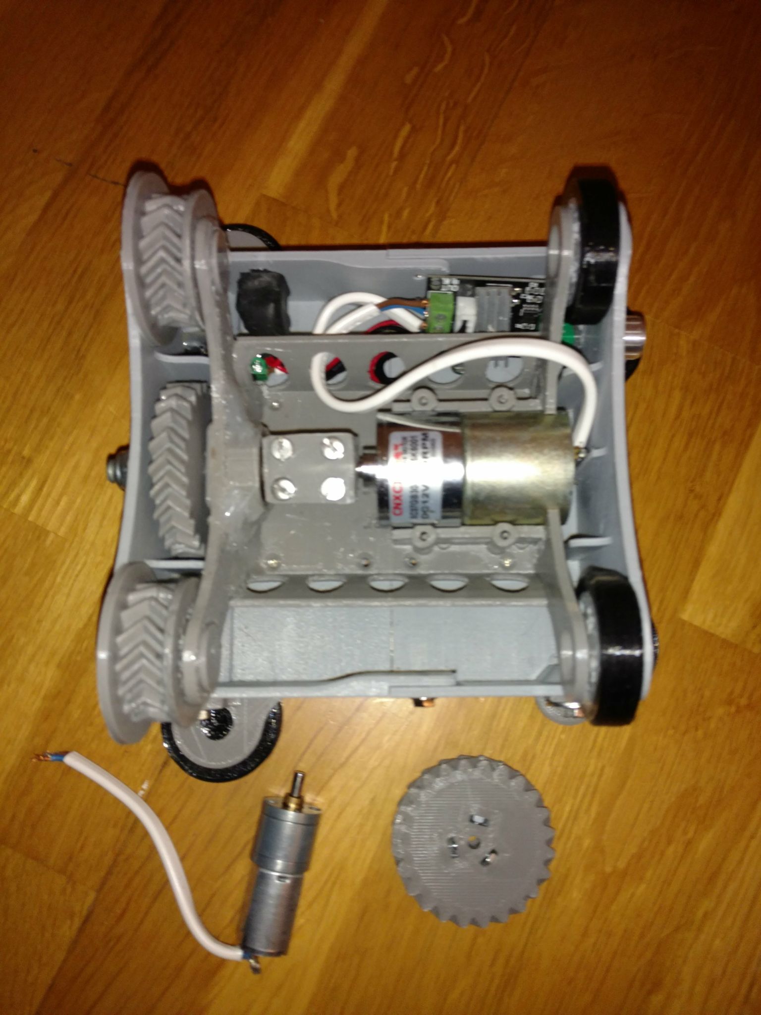

La fausse bonne idée est dans le sousdimensionnement, et la fragilité manifeste (mais pas assez pour moi en première approche, cela ne m'a sauté au yeux qu'après avoir monté une version non modifiée !) de plusieurs pièces, en lui même le tonneau de polissage n'est pas un problème.
L'originale qui a fait l'objet de nombreux remix et là  https://www.thingiverse.com/thing:3666116
Le système pour régler l'inclinaison mérite un renforcement conséquent, la fixation de l'engrenage d'entraînement sur l'axe du moteur n'est pas opérationnelle, un boulon et une vis ne suffisent pas pour maintenir l'engrenage bien perpendiculaire et le moteur souvent proposé pour ce montage et remix est beaucoup trop petit pour la masse du bocal une fois chargé d'abrasif et des pièces à polir.  L'idée (qui n'est pas neuve) est très bonne mais la réalisation pas assez aboutie en dépit de la grande popularité de l'objet sur thingiverse.
En bas le premier moteur qui a tellement chauffé qu'il a fait fondre le pla qui l'entourais, avant de fondre lui même aprés une journée d'un fonctionnement chaotique de l'engin. En bas à droite une tentative infructueuse d'amélioré la fixation de l'engrenage d'entrainement sur l'axe avec trois vis/boulons. Finalement ce qui marche chez moi ces une grosse tige filetée de 8mm vissée perpendiculairement dans l'engrenage enfilé dans un roulement de rolleur et un couplage façon axe z sur une imprimante avec un moteur 5 fois plus gros.
Pour ce qui est du polissage d'impression 3d avec l'engin je n'ai pas beaucoup de recule. En première approche je dirais que c'est bien pour effacer les détails mais moins bien pour effacer du ghosting 🙁
