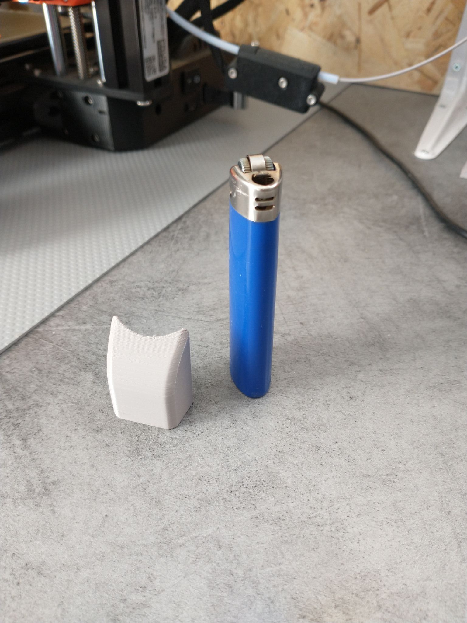

Le nouveau Schmilblick est imprimé en TPU. Il remplit son rôle seul, mais s'utilise généralement par 2.

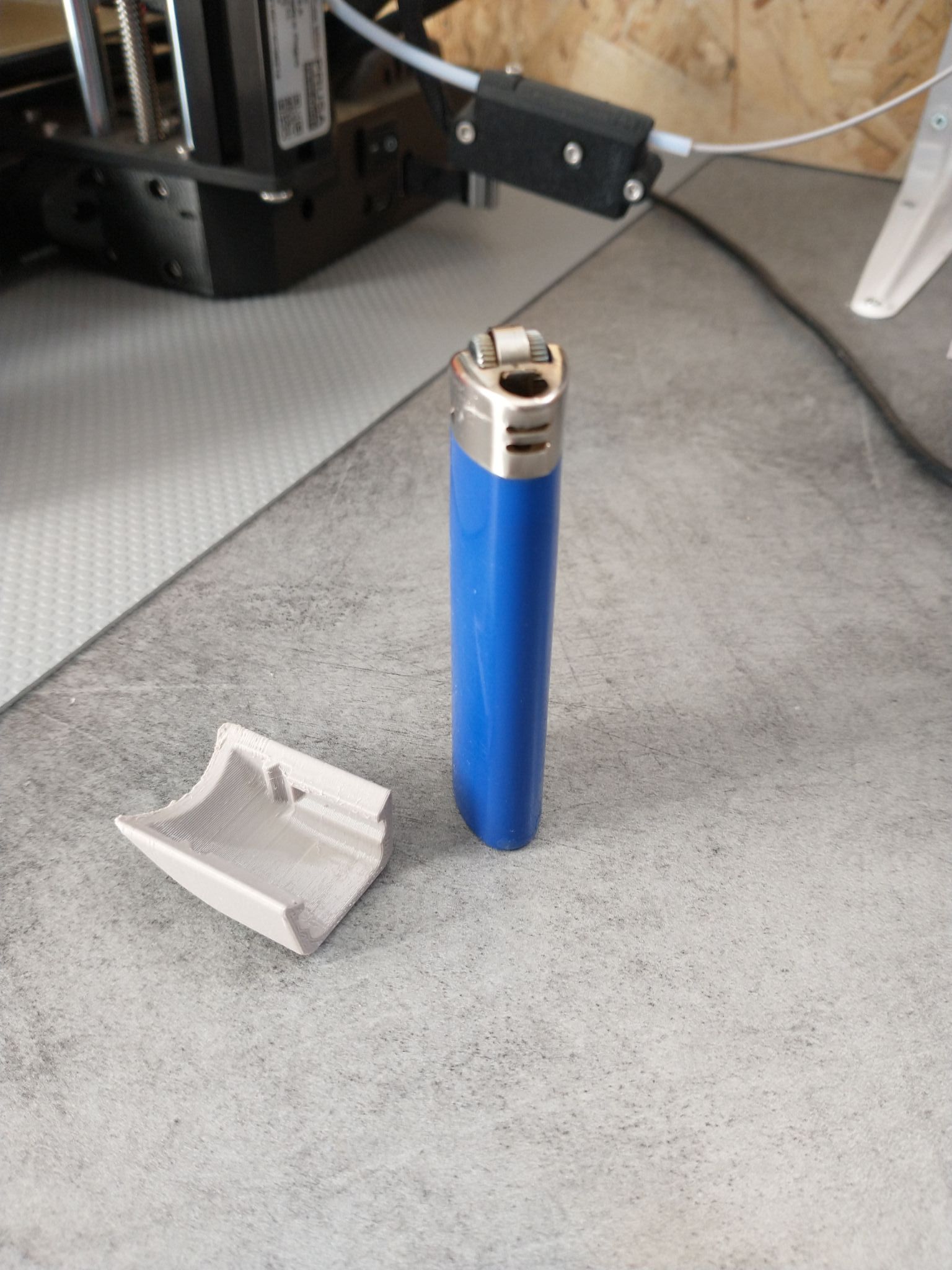

@fran6p: aller soyons joueur, j'en ai un autre sous la main. Le briquet est juste là pour donner un ordre d'idée de la taille du schmilblick (et retirer un peu de stringing je l'avoue 😅).
