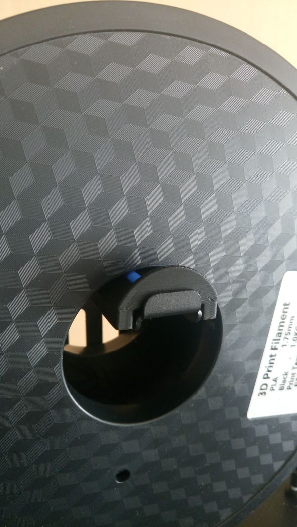

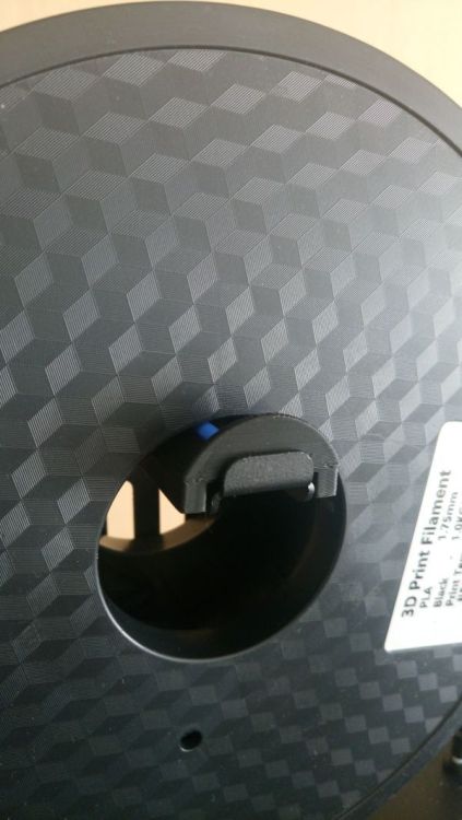

il y a 52 minutes, fran6p a dit :
Une bobine de filament est-elle posée sur le schmilblick. On sait tous que le PTFE ça glisse bien.
Ça me fait penser au groupe toulousain Regg'Lyss, on a toujours besoin de lubrifiant 😉
Gagné !
C'est ici : https://www.thingiverse.com/thing:5331956 ou ici : https://cults3d.com/en/3d-model/tool/flsun-super-racer
Le PTFE permet à la bobine de tourner sans résistance et sans à-coup.
Maintenant que je l'ai proposé comme shmilblick, je peux inviter @Motard Geekà l'inclure dans sa liste des modifications pour la SR, s'il le veut.

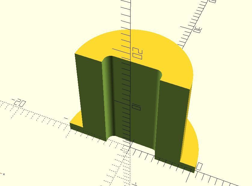

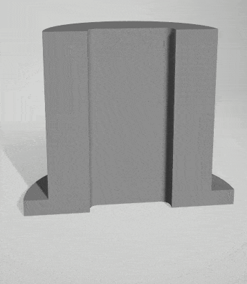

Un nouveau schimilmilimil. Ne devrait pas être trop difficile à découvrir 😉
20220331-1.jpg.2fa749675505712e70ea7236c163f2e9.jpg  20220331-2.gif.7369e906c7a371801642bab4c3f02997.gif
Vous devriez pouvoir trouver les dimensions sans que j'ai besoin de les préciser 😏
Hooooo ! le beau .gif animé ... ( animation via OpenSCAD ou un autre outils ? )
S'utilise sur la moto ?
S'imprime S'utilise par paire ?
Modifié (le) par PPAC
il y a 1 minute, PPAC a dit :
animation OpenScad ?
Non, Screentogif pour la capture d'une portion de l'écran. J'utilise les «powertools» de MS qui affichent dans le volet de prévisualisation les fichiers STL (pour que ça fonctionne, il faut l'appli «visionneuse 3D» installée normalement par défaut).
il y a 5 minutes, PPAC a dit :
S'utilise sur la moto ? non, не, nein, no, 不 , じゃない, لا, לא, qo', tidak, …
S'imprime par paire ? oui mais il en faut à chaque fois que c'est utilisé, deux paires donc quatre en tout 😉

@Savatea trouvé le sch…ck, le machin quoi la-ola.gif.1b105b6c1a1c788a424dd234d55b2af2.gif
Explications:
L'an dernier, j'ai finalement réussi à passer de l'ADSL à la fibre (j'aurais pu le faire avant mais cf pandémie) . L'arrivée précédente de ma connexion Internet se faisait dans mon bureau à l'étage, via l'antique prise téléphonique.
Ne souhaitant pas que l'arrivée de la fibre soit dans mon bureau, celle-ci a été installée au RDC dans le salon. J'ai dû alors placer ma box dans cette pièce. Tous mes matériels informatiques (serveurs et autres) étant dans mon bureau (à l'étage), j'ai «tiré» un câble RJ, catégorie 7, plat entre la box et mon serveur passerelle à l'étage. Bien qu'ayant toujours ma vieille pince à sertir les câbles RJ45, je n'ai pas voulu l'utiliser sur mon nouveau câble de 25m. J'ai donc percé des trous dans le chambranle de plusieurs portes pour y faire passer la tête de la prise RJ45. Pour maintenir le câble plat dans les perçages, j'ai donc conçu ces demi-pièces permettant de maintenir le câble 😄
il y a 24 minutes, Kalamiit a dit :
je propose HDMI non
Le fichier Openscad Please_click_here_11.gif.81b9c3664c6a97ecbba34673f96a98ff.gif
Citation
$fn=100;
dia_passage=16.20;
lar_cable=8.20;
ep_cable=3.20;
dia_embase=21.0;
ep_embase=1.60;
ep_mur=dia_passage;
dia_minko=1.0;
module passe_cable_int(){
    difference(){
        cylinder(h=ep_mur, d=dia_passage, center=true);
        minkowski(){
            cube([lar_cable-2*dia_minko,ep_cable-2*dia_minko,ep_mur], center=true);
            cylinder(dia_minko, center=true);
module embase_passe_cable(){
    difference(){
        cylinder(h=ep_embase, d=dia_embase, center=true);
        minkowski(){
            cube([lar_cable-2*dia_minko,ep_cable-2*dia_minko,ep_embase], center=true);
        //cube([lar_cable,ep_cable,ep_embase], center=true);
module passe_cable(){
    embase_passe_cable();
    translate([0,0,(ep_embase+ep_mur)/2])
    passe_cable_int();
module coupe_embase(){
    difference(){
        passe_cable();
        translate([-dia_embase/2, -dia_embase/2, -ep_embase/2])
        cube([dia_embase, dia_embase/2, ep_embase+ep_mur]);
// Main
//passe_cable();
coupe_embase();
