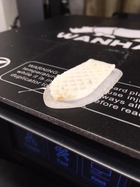

hin175 Posté(e) Février 10, 2018 Posté(e) Février 10, 2018 OK, nouveaux essais... 255 degrés, enceinte quasiment fermée, et plateau a 100 degrés. J'ai re-généré le gcode pour les coins aussi --> C'est mieux, mais j'ai toujours des variations de couleur, comme si le filament caramélisait par moment... les seuls endroits ou il y a une moindre adhérence entre couches ce sont les endroits avec cette couleur plus foncée. Du coup j’hésite a augmenter la température pour avoir une meilleure adhésion (mais en même temps çà devrait plus "caraméliser" le filament non ?).

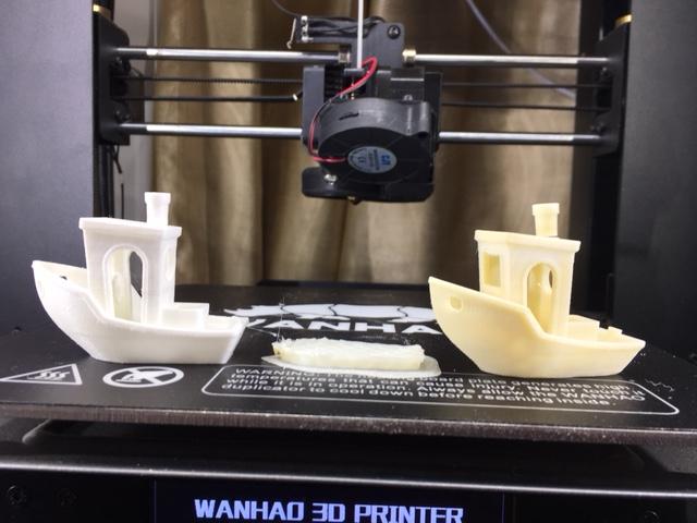

hin175 Posté(e) Février 11, 2018 Posté(e) Février 11, 2018 (modifié) Oui, les ventilos sont a 100% pour le refroidissement de la pièce. J'ai essayé sans, et le filament ne refroidissait clairement pas assez vite... sur le 3Dbenchy, c'était flagrant... ça partait en sucette des la 4eme-5eme couche... Je n'ai pas spécialement de delamination évidente ni a tous les coups, même si les prints ne sont pas encore parfaits. Et a comparer entre un banche sans ventilo ou avec, y a pas photos (voir ci-dessous - gauche PLA, milieu ABS sans ventilo, droite ABS avec ventilo... et aussi une photo ou on voit bien les gloubigoulba a l'avant...) Pour la régulation de température, ça me paraissait OK sur octopi, mais j'ai fais un autoPID pour être sur... Recv: Kp: 22.00Recv: Ki: 1.35Recv: Kd: 89.40 J'ai une Wanhao avec la hot end d'origine... Je vais refaire un banche pour tester avec le nouveau PID Modifié (le) Février 11, 2018 par hin175 ajout des photos
dualite2 Posté(e) Février 12, 2018 Posté(e) Février 12, 2018 Normalement, la ventilation pièce pour de l'ABS doit être soit désactivée, soit très faible. Lorsqu’elle est activée, cela permet comme pour le PLA de faire des bridges et autres détails, MAIS il faut limiter les chocs thermiques sinon ça donne du warping ou de la délamination. Voilà une des raisons d'imprimer l'ABS dans une enceinte après, s’il fait 45°C tu peux t'en passer, MAIS un simple courant d'air peut foutre le bordel. Vu ton nouveau setup, caisse etc ... si le résultat n'est pas acceptable en impression avec 20/30% ventilation pièce ensuite, il y a un autre souci. Tu peux peut être essayer en réduisant la vitesse d'impression voir l'impact : Si ton ABS n'a pas le temps de refroidir assez normalement cela devrait l'aider Le coup des 100% de ventilation pièce ça aide, MAIS ça cause warping et délamination donc potentiellement le soucis sur la cheminé. Si le problème n’est toujours pas réglé comme ça, un nettoyage de la buse serait peut-être utile. Après, en ce qui me concerne je sèche un peu si cela ne règle pas ton problème.
hin175 Posté(e) Février 14, 2018 Posté(e) Février 14, 2018 (modifié) Salut, comme dit plus haut, j'ai bien entendu fais un essai "comme recommandé partout pour l'ABS Optimus", c'est a dire 240 degrés, plateau a 100, ventilo (sur la pièce) a 0%... et çà donne L’échec de la deuxième photo, avec du plastique qui dégouline de la coque, parce que (a mon humble avis), il n'a pas encore totalement refroidit --> des pâtés infâmes. (a l’époque du test, c’était dans un caisson en cours de construction, une paroi sur 4 et les tables lack) Suite a cet essai, j'ai mis les ventilos a 100%, et la c’était quasi parfait (hormis les zones plus foncées). Toujours 240 pour la buse et 100 pour le plateau. sur les pièces imprimées a 255 (et caisson complété), quelques manque de matière par endroit, et un chouia de délamination sur certaines pièces. Mais je ne pense pas que çà vienne de la température, mais plus de la pièce elle-même ou d'autres réglages... Le nouveau PID ne semble pas avoir dégradé les choses (je ne peux pas être affirmatif pour la couleur, les pièces imprimées ces derniers jours sont trop petites pour vérifier) (d'ailleurs, le test sur le PID, vaut-il mieux le faire ventilos éteints, ou en route comme en impression ?) Je vais ré-imprimer les pièces ou les zones de couleurs étaient flagrante pour tester.... a moins qu'il y est un test spécial a imprimer disponible quelque part ? Modifié (le) Février 14, 2018 par hin175 correction ordre photos
