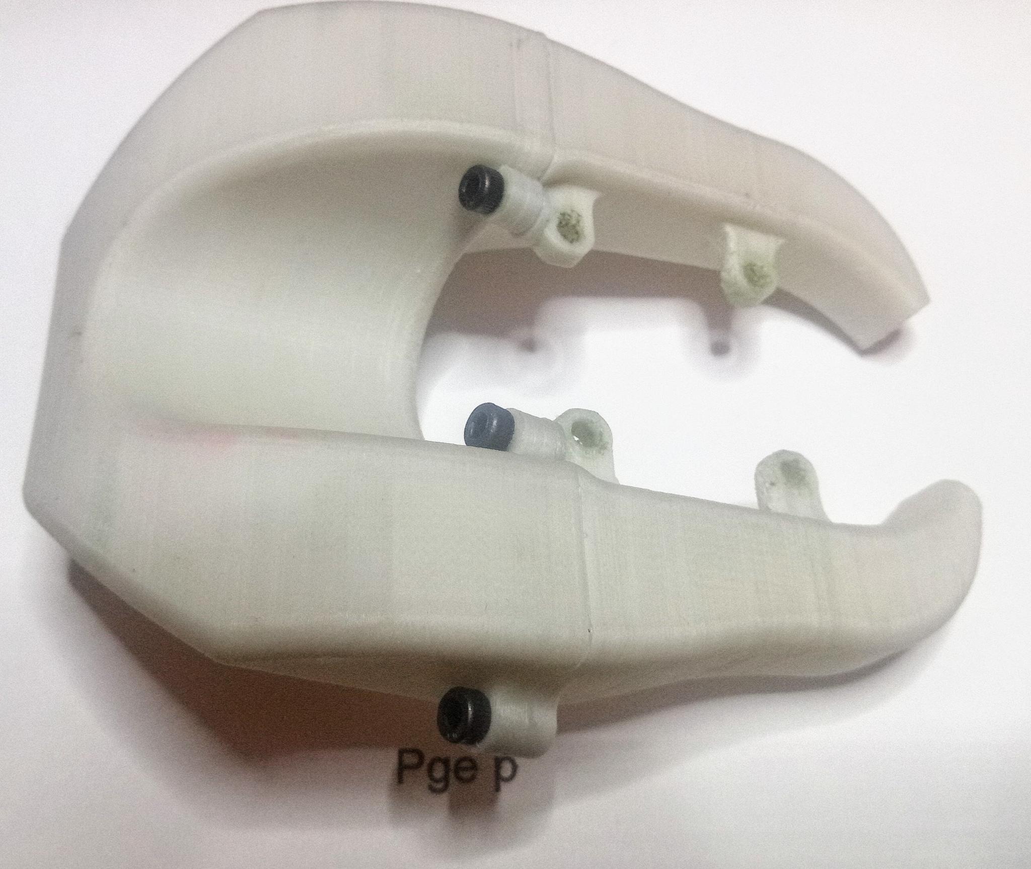

Salut
j'ai fait le fang avec ce filament , encore dessus d'ailleurs avec les reglages de la machine non optimisés (calibrage ect )   , résultat ici
extrudeur + détecteur de fin de filament depuis 6 semaines d'utilisations pour l'instant
impression a 150mm/s a partir du même fang en PLA 3D870 il est résistant mais .... je trouve qu'il jauni avec le temps (voir photo j'ai démonté pour la maintenance machine , après 300h d'impressions a 140mm/s tout la machine est en vrac 😛 ) , il tient bien a l'usure je dois avoir dans les 700 heures d'impressions avec l'ensemble , après le prix pique un peu 😛 mais bon j'ai voulu tester et j'en suis pleinement satisfait et j'ai encore de quoi faire un jeu complet avec la machine bien réglée ce coup ci 🙂
j'ai testé que le PLA 3D850 (j'arrive a rien de correct avec ...)
PLA 3D870 ( excellent même sans recuisson ) et pas eu de réponse non plus suite a une demande sur la différence entre le PLA 3D870 et HR870 (qu'on ne me dise pas que c'est pareil au vu des reglages sont carrément différents par contre après impression j'ai pas vu de différences)
et aujourd’hui l'Optiflex qui est très simple a utiliser ,juste prendre les reglages marqués sur la bobine 245° et 60° et ça roule !   excellent aussi celui la 🙂
pour les autres filaments j'ai pas testé !
