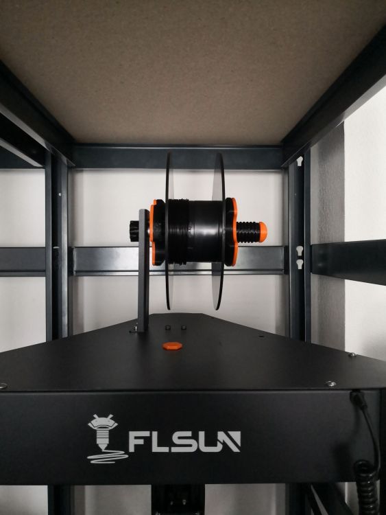

De mon côté je me suis occupé du support de bobine. Il me reste a décaler un peu vers la gauche car il n'est pas centrè.
Le support bobine est disponible sur des plateformes ou c'est toi qui a réalisé la modélisation ?
c'est vraiment chouette tes modifications
Lien vers le commentaire
Partager sur d’autres sites
Il y a 1 heure, NOX a dit :
Tu peux les trouver sur des plateformes tels que thingiverse ou sinon le groupe Facebook qui comportent beaucoup de projets

Il y a 5 heures, NOX a dit :
Un peu des deux xD le support bobine viens de Thingiverse, après de mon côté j'ai percè un trou sur celui originelle pour y fixer une tige fileté de 8mm sur laquelle viens se griller le support bobine.
Je suis parti sur ce model (j'arrive pas a copier le lien ici)
C'est le numéro 4855918
