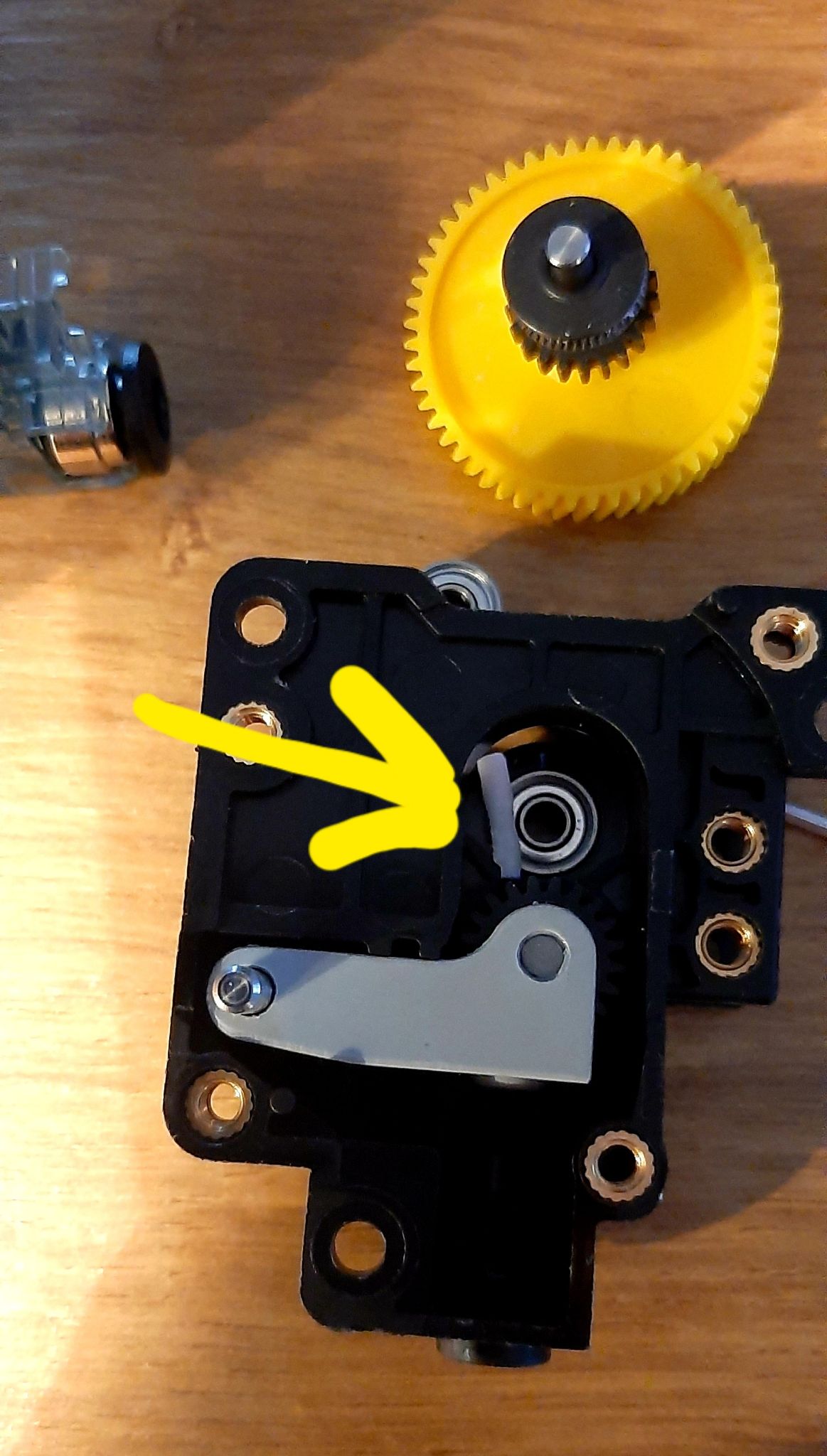

Bonjour Bonjour,
Premier post et premier démontage de la tête d'impression : bourrage du filament PLA dans les engrenages d'entraînement du fil 🙄😪
Un dimanche bricolage 😅

Merci !! Alors effectivement il est fort probable que soit de ma faute notamment a cause d'une température trop élevée que j ai rentré manuellement dans les paramètres de mon filament, plus précisément j'ai mis 20° de trop, et comme j'envoyais des impressions a la volée, en pleine confiance 🥴) j'ai laissé faire sans trop vérifier l'avancement du travail jusqu'au moment où...
J'utilise du PLA basic SUNLU avec une température d'extrusion normalement comprise entre 180 et 200° mais par faignantise j'avais fait un copier coller des paramètres du PLA Bambu 200-220°
Sanction presque immédiate 😅
Après avoir tout remonter et lancer une calibration, c'est reparti comme en 40 😄 !!

C'est bizarre, moi aussi j'utilise du PLA SUNLU et je fait des impression à 220°, sur ma X1 Carbon
Je pense qu'au moment de la rétractation du filament 'trop chaud' celui-ci forme un mini bourrelet en amont de la buse, du coup on n'est plus a 1,75mm mais plutôt a 2mm de diamètre et tout se bloque, impossible d'extruder ni de faire un retrait du filament

Etrange, à moins d'avoir une rétraction excessive ça ne devrait pas se produire avec un si faible écart 🤔 J'ai du Sunlu qui sort sans problème avec les profils par défaut aussi (bien que je trouve leurs vitesses un peu élevées).
Effectivement peut-être la vitesse de retract excessive, pour le moment ça fonctionne parfaitement en restant dans la plage de température fabricant.
Je vais maintenant m'atteler au second problème qui est l'absence de la détection de filament qui ne sort pas, impression dans le vide du modèle jusqu'au bout 😅

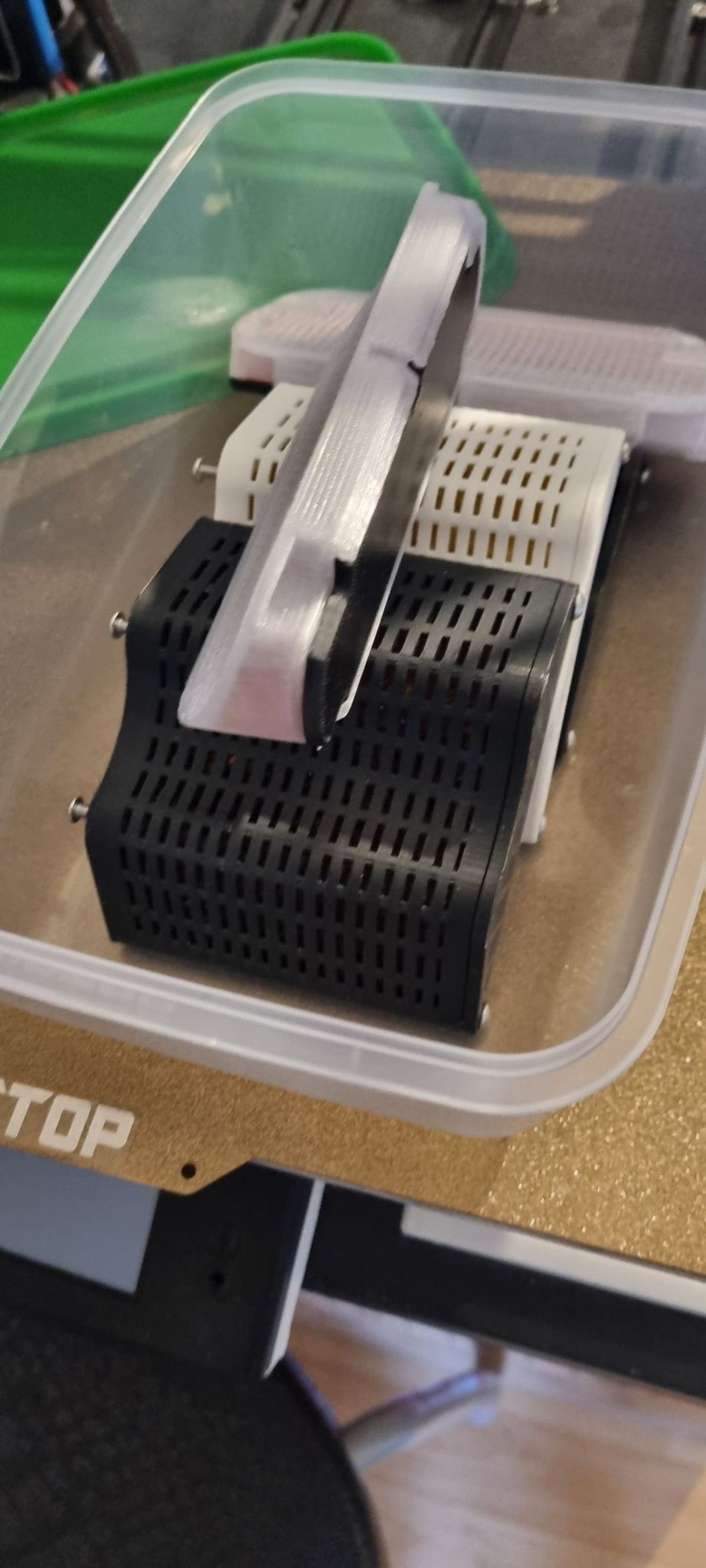

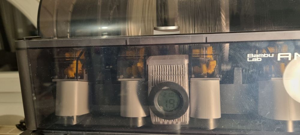

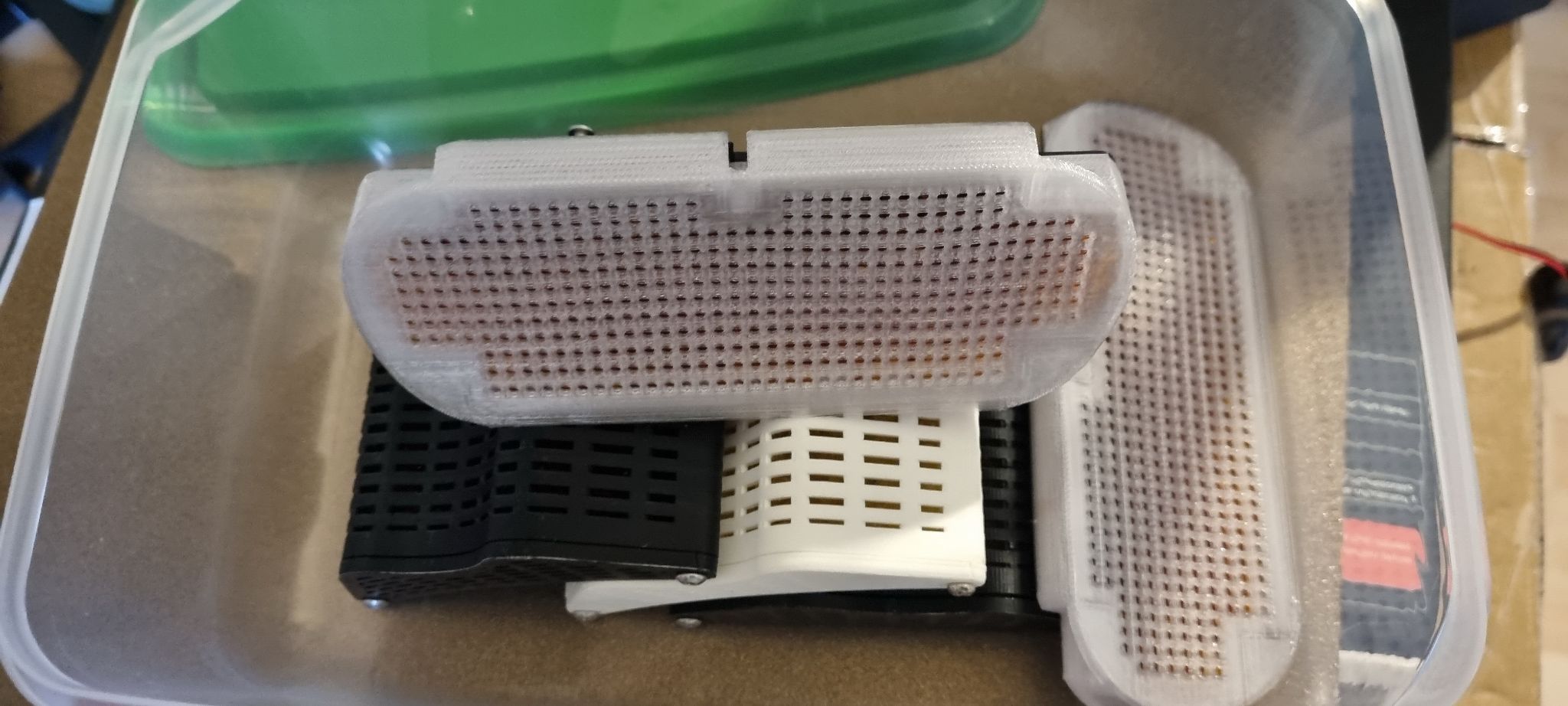

En effet, j'ai remplacer les sachets de silicat fournis par ces boites remplies de billes de silice qui vire au vert foncé quand elles sont saturées d'eau.
J'ai un hygromètre qui m'indique le % d'humidité. Tant que ce pourcentage reste en dessous de 20 %, pas de problème.
L'AMS ne reste  pas ouvert plus d'une minute à 3 minutes max, le temps pour changer une bobine de filament.
Lien vers le commentaire
Partager sur d’autres sites
Merci pour l'aide que vous m'apporter, j'ai vu le produit sur Amazon, c'est assez cher, mais comme c’est réutilisable cela en fait un produit intéressant, il me faut donc faire  3 boitiers à intercaler entre les 4 élements pour faire passer le filament (j'ai oublié comment ça s’appelle).
Je vais essayer de trouver des modèles à imprimer pour mon AMS.
J'ai 2 réceptacles au fond, comme la photo du modèle de Printables.com :
mais je les ai imprimé en PETG transparent pour me permettre de surveiller le changement de couleur. J'en ai 2 d'avance stockés avec mes autres réceptacles, à l'abris de l'humidité. Ca me permets de les échanger sans attendre de les assécher :
 20230319_091247.thumb.jpg.563a027aba3b6604d1583567e6b78372.jpg 20230319_091204.thumb.jpg.5987650d6c5cafd879629beb6c0e24f4.jpg
Le réceptacle avec l'hygromètre rond est imprimé en PETG transparent également pour ne pas se déformer dans le déshydrateur à 70° !
Comme indiqué plus haut, je ne laisse ouvert qu'un minimum de temps, et depuis la mise en place j'ai changé le silicat une seule fois avec un taux d'humidité passé à 22% !
Mon seuil d'alerte est fixé au dépassement des 19%/20%.
