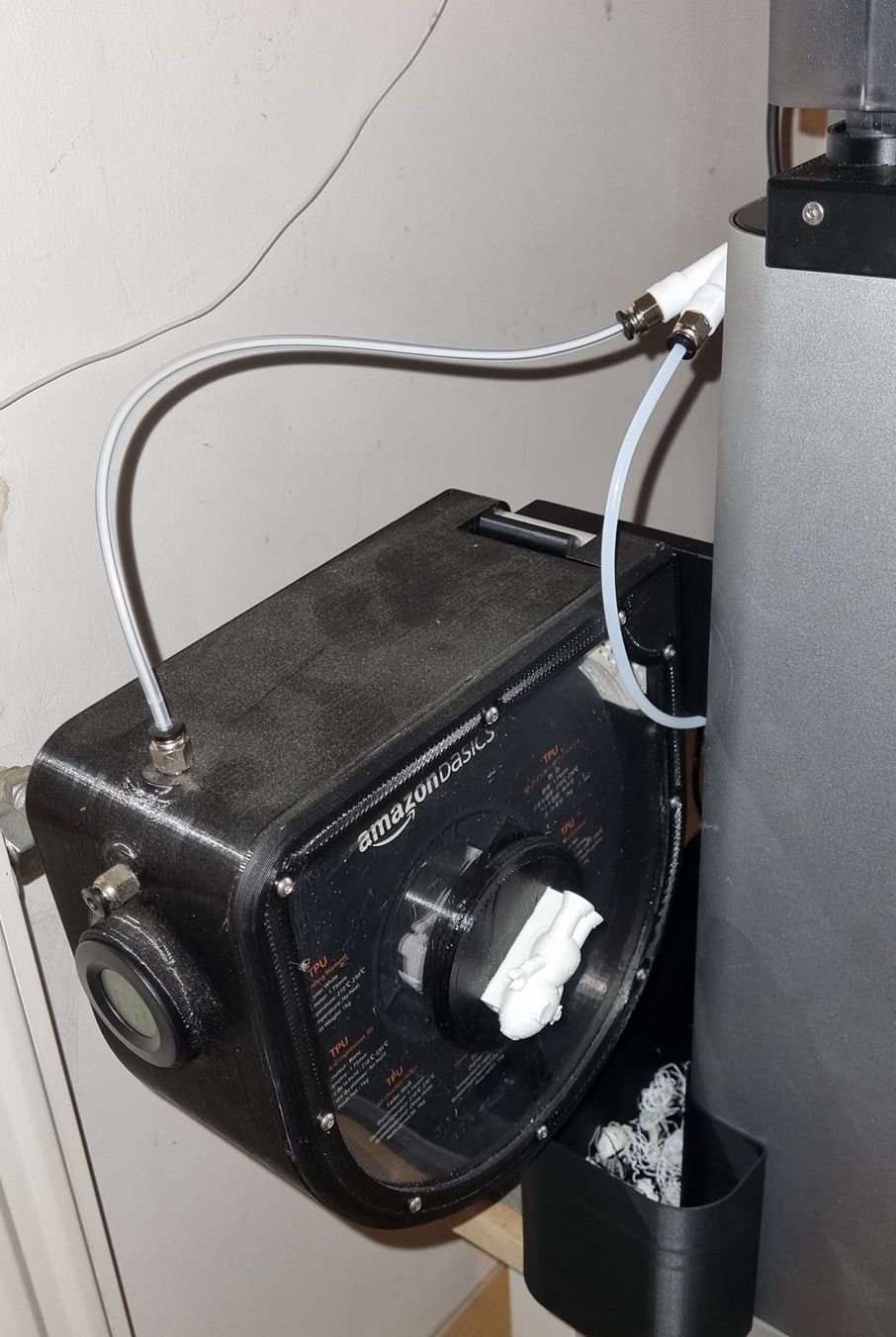

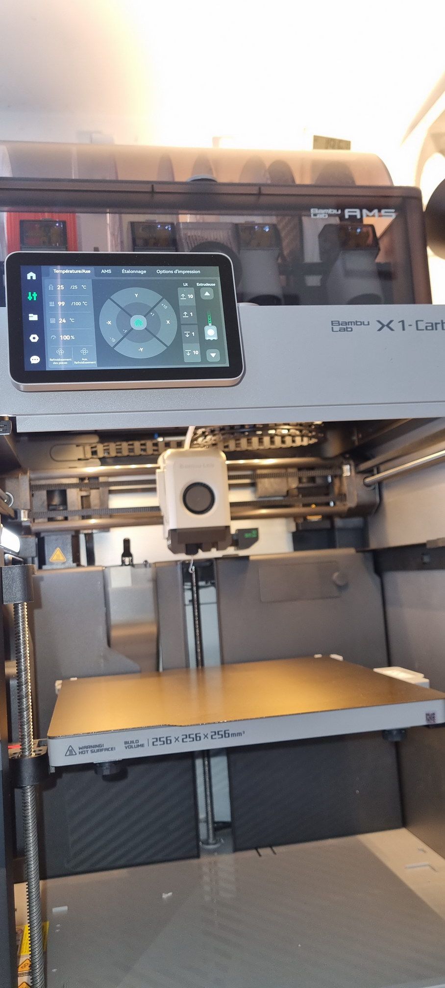

Test du PLU OK. J'ai eu des craintes car l'extrudeur claquer en patinant. Le TPU AmazonBasic testé est très souple ! Et, à la 2ème introduction, tout s'est bien passé. Il faut bien régler les paramètres pour ne pas imprimer trop vite :
image.thumb.png.41f399ef4c34b5dad24cf3cb690856f2.png  20221201_210042_redimensionner.thumb.jpg.1748b5b0e4dae8d4f5b534f1ed047aa2.jpg
C'est clair qu'une fois habitué au confort de l'AMS, le retour au mode bobine même avec mes caissons isolants, reste douloureux ! 😟
Ma plaque Energetic  double-face PEI lisse/texturée est enfin arrivée. Je vais pouvoir testé les Nylons avec, en attendant les plaques PEI BambuLab...

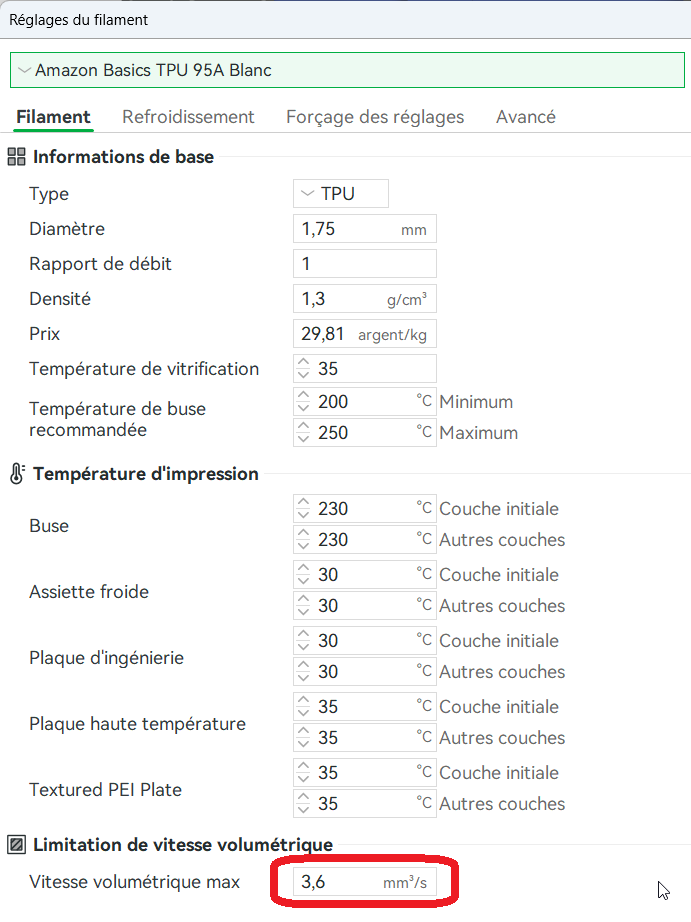

Il y a 2 heures, yopla31 a dit :
Tu as modifié le paramètre de vitesse volumétrique max ? Je viens de voir que le profil par défaut pour le TPU Bambu Lab est donné à 3.6 mm³/s, contre 3.2 mm³/s pour le profil par défaut du TPU "générique". Tu étais peut-être à la limite du claquement à 3.6 mm³/s, peut-être que tu auras moins de risques à 3.2 mm³/s.

il y a une heure, Aezio a dit :
Oui, j'ai mis la même chose que le TPU BambuLab (3.6 mm³/s). En même temps, 3.6 mm³/s pour une buse de 0.4 et hauteur de couche à 0.2, ça te donne 45mm/s et 3.2mm³/s te donne 40mm/s. Les fabricants donne des vitesses d'impression sans indiquer les paramètres (dia buse, Ht couche), donc je suppose que c'est 0.4 de buse et 0.2 de couche et je calcule comme cela pour mes filaments. Pour l'extrudeur qui claquait, c'est toujours délicat le TPU a engager.

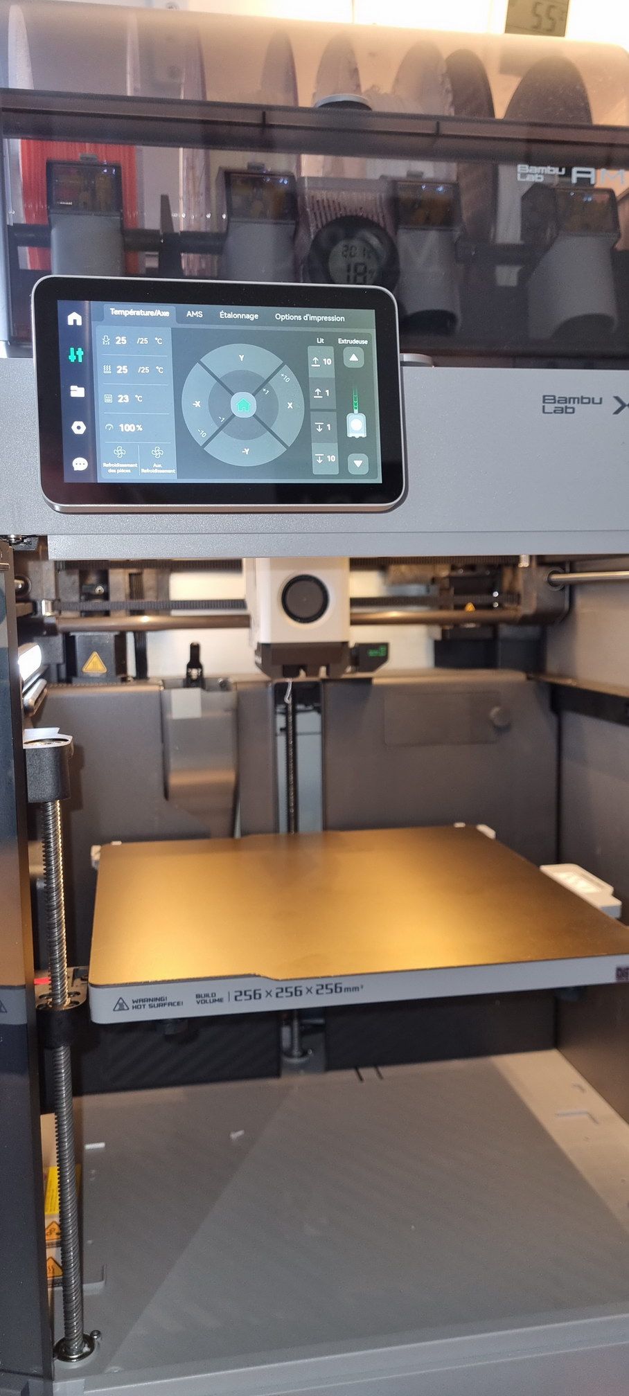

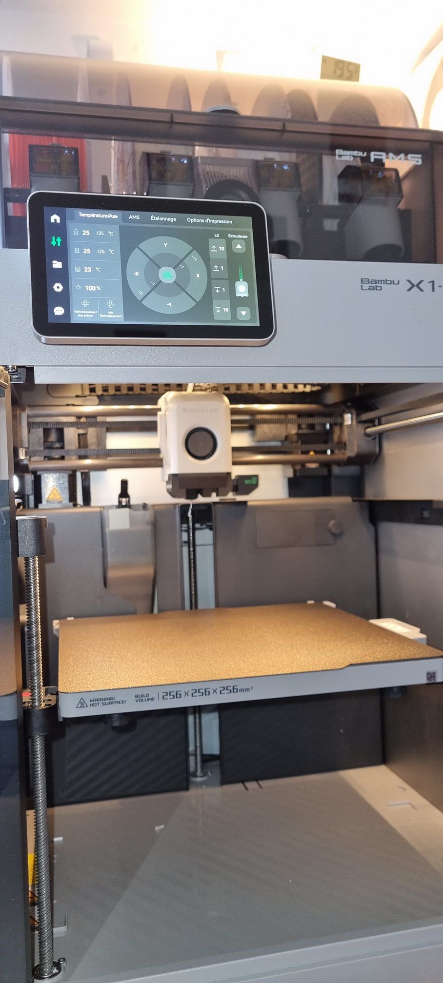

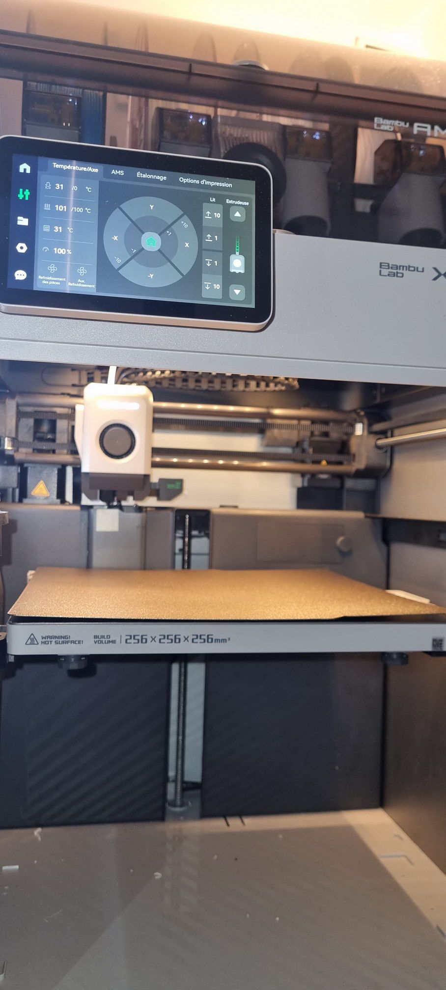

Retour avec la plaque PEI Energetic Double face lisse/texturée :
Les premiers essais sur la face lisse avec le Nylon PA-CX12 de NEOFIL3D sont pas supers : sans rien, ça n'adhère pas, avec le bâton de colle BambuLab, c'est comme sur la plaque ingénierie et pas mieux avec du DIMAFIX tant en bombe qu'en stick (donc, en quantité).
Lisse_25d_redim.thumb.jpg.6817d0d3f14976e881deda01dca6c8b0.jpg Lisse_99d_redim.thumb.jpg.2a00e7207306b72b48c8801fe0e83a88.jpg
Côté texturé, c'est la catastrophe. La plaque se déforme à partir de 60° et se décolle (voir à 0:30)
Textur_25d_redim.thumb.jpg.f9c417f9b374796f16e7339b409ea17d.jpg Textur_101d_redim.thumb.jpg.c50fe84dac39f550b9796bad8d5c7f59.jpg
Evidemment, test impossible. J'ai communiqué les photos et la vidéo au vendeur. Je ferai un retour sur sa réponse...
J'attends avec impatience les plaques de BambuLab, j'espère fin de semaine.

Ah mon avis ce n’est pas le PEI qui est en cause mais plutôt la feuille magnétique de Bambu lab. Il me semble avoir déjà lu dans un des sujets Bambu lab (ou alors c’était chez le guéro loco) que des feuilles se décollaient.
J’utilisais le PEI sur mon ender 3 avec leur feuille magnétique, idem sur la Tenlog et ce sera pareil sur la Voron, jamais eu de décollement comme sur la photo.

La mienne est "mixte" lisse et texturée, et je pense que c'est la source du problème. Si j'ai bien compris les différentes explications lus ici et là, le côté texturé est une poudre cuite sur la tôle, contrairement au côté lisse qui est collé. Et la tôle est assez épaisse, trop peut-être. A température ambiante, la plaque est déjà déformée, légèrement convexe vers la texture.
J'ai trois autres plaques mixtes également, une Hictop de très bonne qualité et deux "noname" moins qualitatives. Leur tôle est bien moins épaisse, et je n'ai eu aucune déformation. C'est pratique d'avoir un côté lisse et un autre texturé, et moins encombrant au final. C'est pour cette raison que j'avais choisi la mixte également pour la X1-C. Et les plaques Bambu Lab sont à 32€ et 27€ soit 59€ au total, la plaque Energetic est à 40.40€ !
Fin de semaine, je testerai les plaques BambuLab.

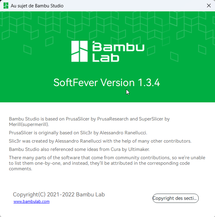

Je n'ai qu'un seul AMS (pour l'instant 🤔), et j'ai surtout effectué des impression avec support (HIPS ou PVA) ce qui est le même process que le multicouleur, et tout ce passe bien ! J'ai des nettoyages de buses pas toujours nets, où le déchet est éjecté non pas dans le rebus mais sur le plateau (!). C'est dépendant du filament utilisé.
Après la lecture du sujet de @SR-G sur les slicers, j'ai remplacé BambuStudio original par la version SofFever :
Je n'ai pas vraiment comparé en termes de qualité d'impression ou de fonctions supplémentaires ou plus évoluée. Par contre les incompatibilités des filaments avec les plaques (géré par une valeur 0° dans les champs correspondants à la plaque) ne semblent pas fonctionner. Aucune alarme comme avec la version originale.
@SR-G as-tu testé la version SofFever, si oui qu'en penses-tu ?

Il y a 1 heure, methylene67 a dit :
J'ai une mixte en 350x350 pour la Voron, la tôle n'est pas plus épaisse que ma plaque simple lisse et ma plaque simple texturée 310x310 de ma Tenlog, et elles viennent toutes de de chez Energetic. Mais en effet l'épaisseur pourrait expliquer ton soucis.
Oui. A comparer avec la Double face texturée de BambuLab, la rigidité de l'Energetic est clairement supérieure. La BambuLab pèse 220g et la Energetic 300g ! J'ai trouvé une solution pour pouvoir utiliser la face texturée grâce à la présentation des incontournables améliorations de @SR-G et aux clip qu'il présente. Ce n'est pas aussi super pratique que la plaque seule, mais ça peut dépanner. Energetic m'envoie une double face texturée en solution à mon problème de déformation de ma plaque Energetic. Ils ont mis un peu de temps à réagir mais c'est bien de leur part.
Pour les excellents résultats obtenus avec les plaques PEI de BambuLab, j'ai commenté sur la discussion de @SR-G sur les plaques !

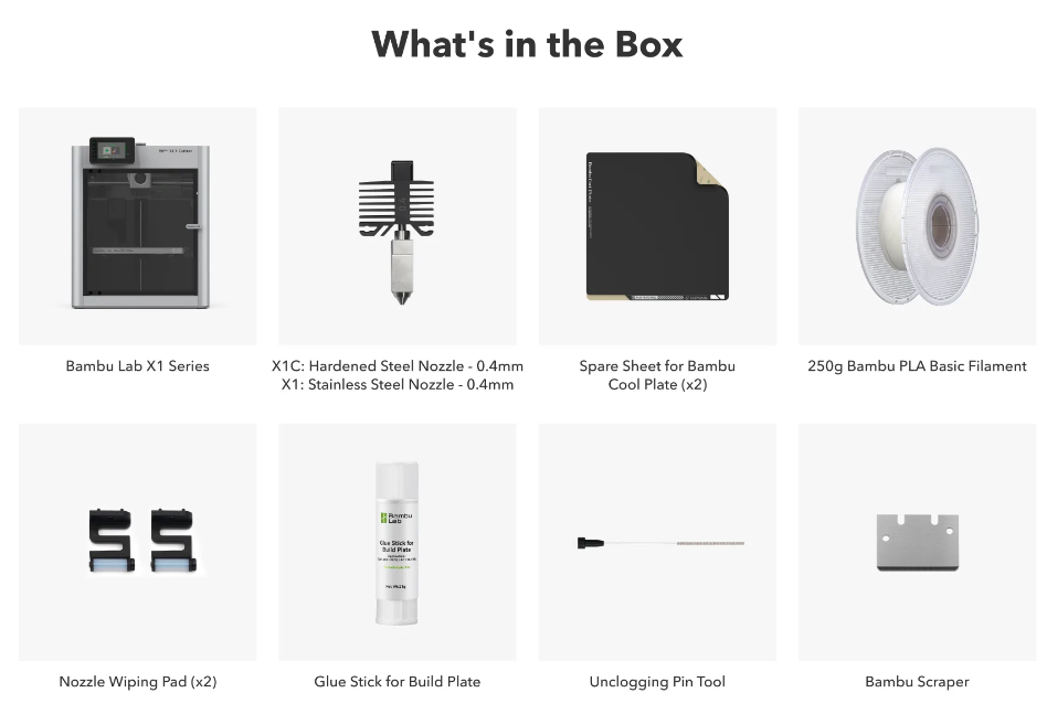

Il y a 2 heures, thsrp a dit :
La X1C est livrée avec quelle buse ? inox ? ou en acier trempé...? en 0.4 je suppose...
La X1C est livrée avec une buse en acier trempé, contrairement à la X1 qui est livrée avec une buse en inox, dans les deux cas en 0.4mm.
L'inox sert pour quels types de filaments? PLA PETG,ASA etc... et la version Acier pour les filaments chargés?
Exactement, filaments chargés en plus avec l'acier trempé, voilà ce qu'ils indiquent sur la boutique :
  • Inox : PLA/PETG/TPU/ABS/PA/PC
  • Acier trempé PLA/PETG/TPU/ABS/PA/PC/PA-CF/PA-GF

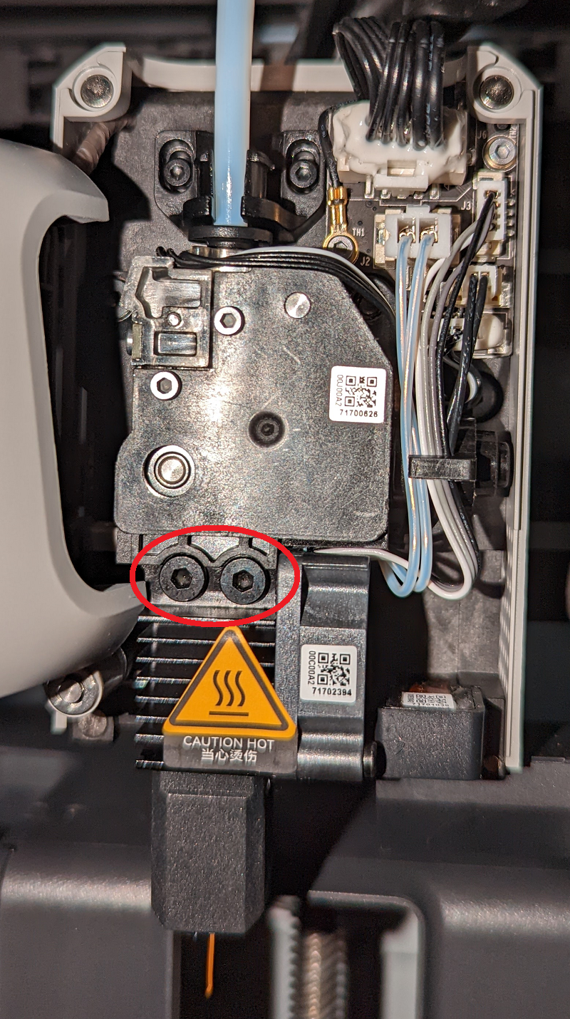

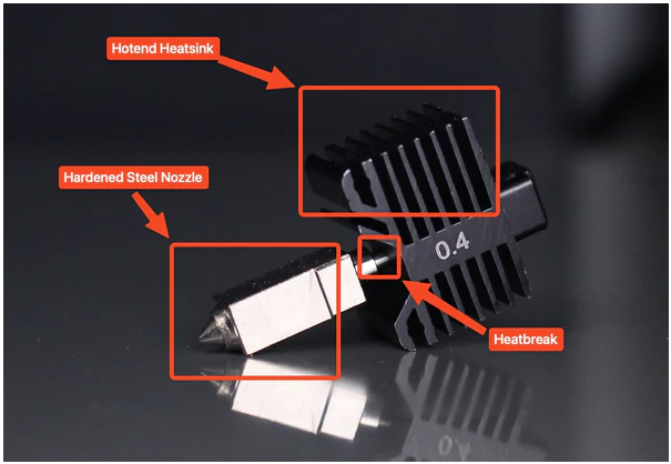

Est ce simple de changer la buse et doit on tout régler a nouveau comme sur une imprimante classique ?
Je ne l'ai jamais fait pour le moment, mais il faut dévisser deux vis, débrancher les câbles, retirer la chaussette, dévisser le ventilateur, retirer la cartouche de chauffe pour extraire la buse seule, la changer et tout remettre. Ou alors avoir acheté une hotend complète qui s'installe directement en retirant celle en place et en installant la nouvelle, il y aura moins de démontage et ça laisse du temps pour démonter l'ancienne. La procédure complète de remplacement est ici. Ça n'a pas l'air d'être rapide, mais rien de compliqué.
