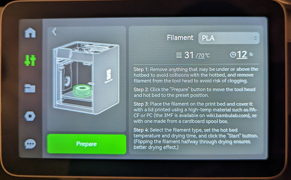

  • Ajout de la fonctionnalité permettant de sécher le filament (vous avez bien lu). En allant dans le deuxième onglet (barre verticale) puis dans l'onglet Utilities, vous avez désormais un menu permettant de faire sécher une bobine. Pour cela, choisissez le type de filament, mettez votre bobine sur le plateau avec une boîte dessus (soit imprimez un modèle soit mettez un emballage de bobine en carton sur la bobine), et lancer le mode. Le plateau va chauffer (pensez à bien fermer la porte) et va sécher le filament. Bon par contre ce n'est pas spécialisé pour ça, mais l'ajout est intéressant et bien pensé.
Révélation

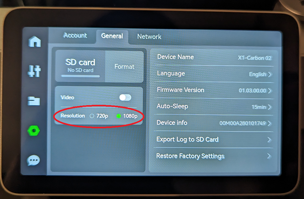

  • Les fonctionnalités liées à la caméra peuvent désormais être en 1080p, cependant le framerate sera réduit à 15fps (30 fps pour du 720p)
Révélation

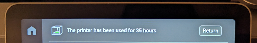

  • Ajout de la statistique du nombre d'heures d'impression par machine (!!!). Pour cela, aller dans le quatrième onglet (barre verticale) puis General et Device info

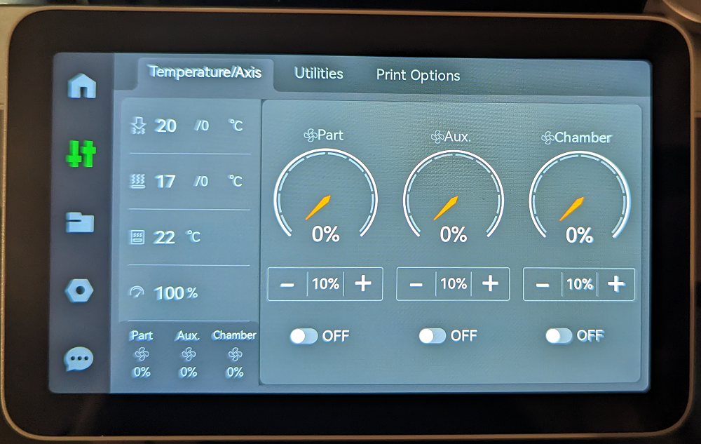

  • Ajout de l'interface permettant de régler plus précisément les différents ventilateurs (ventilateur de la buse, ventilateur auxiliaire et ventilateur situé derrière l'imprimante). Pour cela, aller dans le deuxième menu (barre verticale), cliquer sur les icônes pour les ventilateurs et l'interface s'ouvre.
Révélation

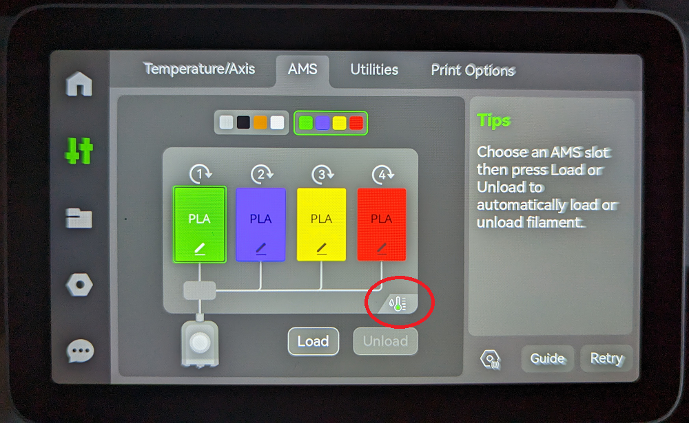

  • (Je ne l'ai pas vu dans le changelog mais je l'ajoute). Le taux d'humidité est désormais visible pour chaque AMS en bas à droite de l'interface de l'AMS. Ce n'est pas aussi précis que le système de @yopla31 car il s'agit d'une jauge avec 4 (?) niveaux, mais bon ça permet de se faire une idée

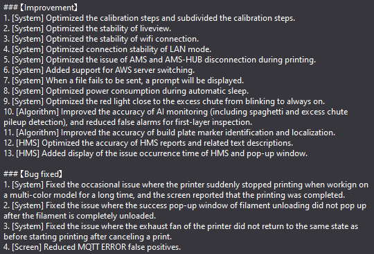

Les améliorations et corrections de bugs (non traduites) :
Et nouveaux firmware  pour la X1 et l'AMS :

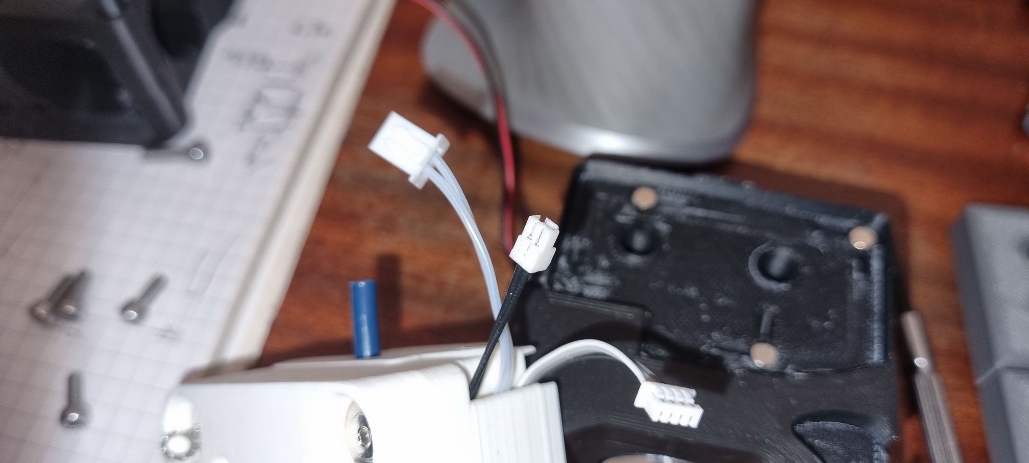

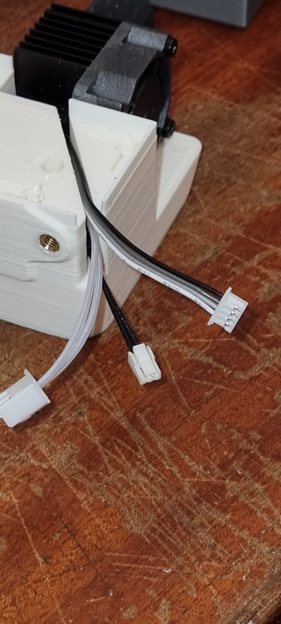

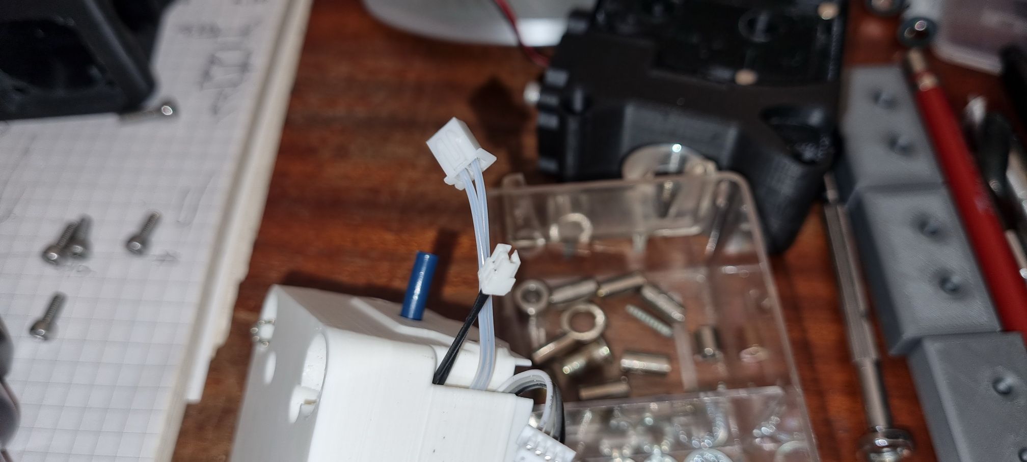

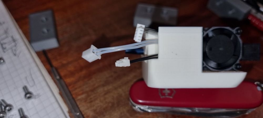

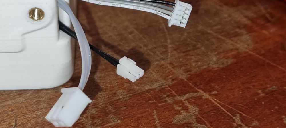

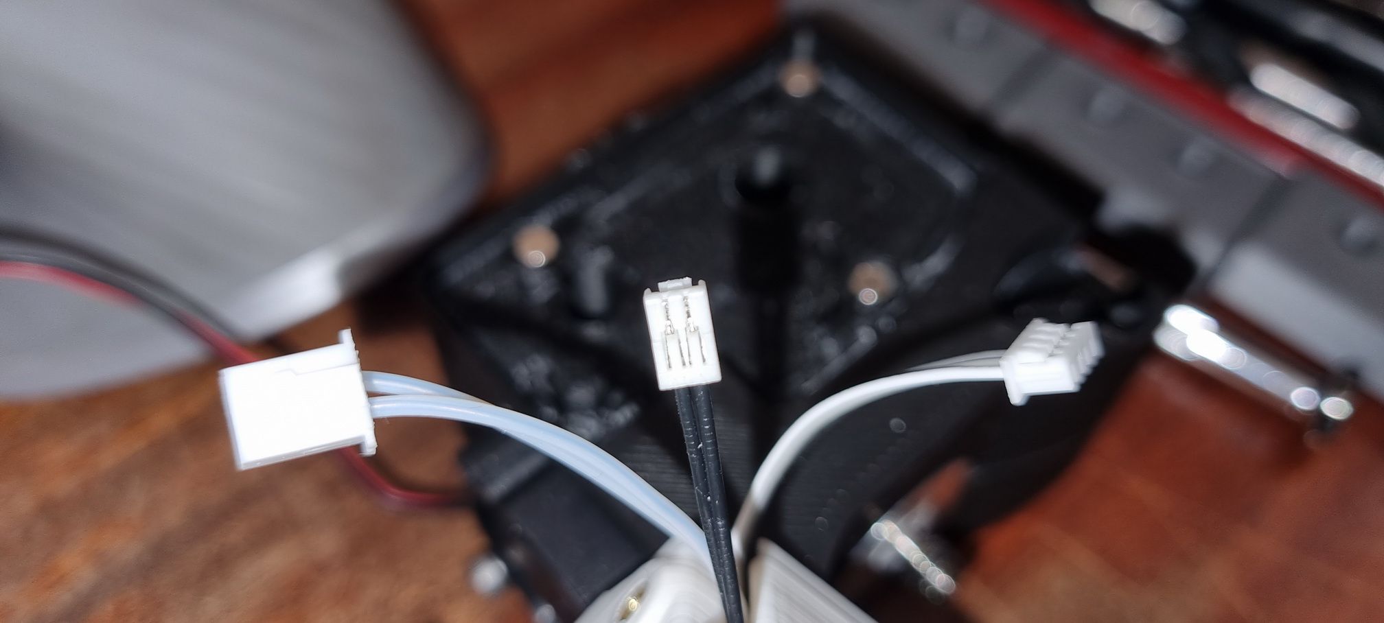

Quelqu'un connaîtrait la référence des connecteurs de thermistances Bambu LAB (celui sur le câble noir).
20230127_175450_redimensionner.thumb.jpg.adb109c82bf3ca38ff9e24271c10e420.jpg20230127_180706_redimensionner.thumb.jpg.22d4dc066396bc26691f712687b00775.jpg20230127_175426_redimensionner.thumb.jpg.704919564a8ea4bcd4b12a2a2fad4e4c.jpg
il y a 3 minutes, Motard Geek a dit :
Ca ressemble à du JST XH 🤔
C'est encore plus petit 🥺
20230127_184532.thumb.jpg.a1b90741651413329bf44eda31829075.jpg20230127_184421.thumb.jpg.9eac576e22b157c527b098544d69c260.jpg20230127_184447.thumb.jpg.848dce376da2d0da85092b5fe91bbab9.jpg
  • Confus 1
Salut
Les connecteurs de la marque JST XH... ont un pas de 2,50mm
Là, ça doit être un JST GHR-02V-S qui lui est au pas de 1,25mm
il y a 25 minutes, Eric Z. a dit :
Ca y ressemble "bougrement" . Et connais-tu la référence du connecteur male, puisque celui-ci est noté "Socle femelle" ?
L'idée, c'est d'adapter les buses BambuLab à mon "eco-système" (cf ici pour pas parasiter ce sujet).

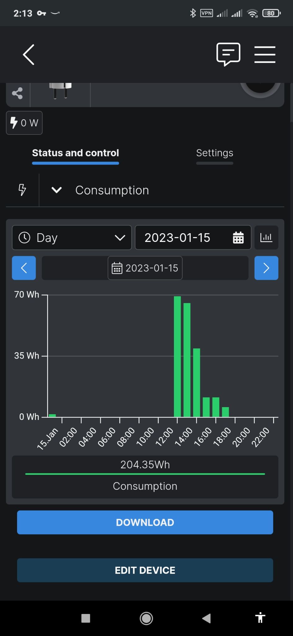

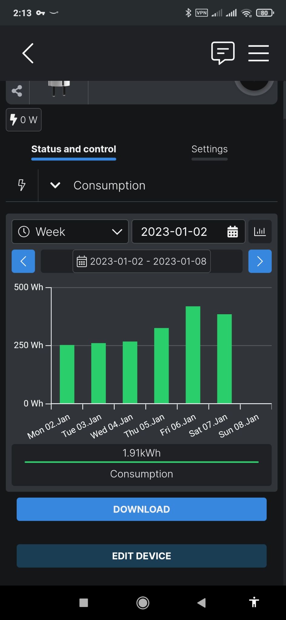

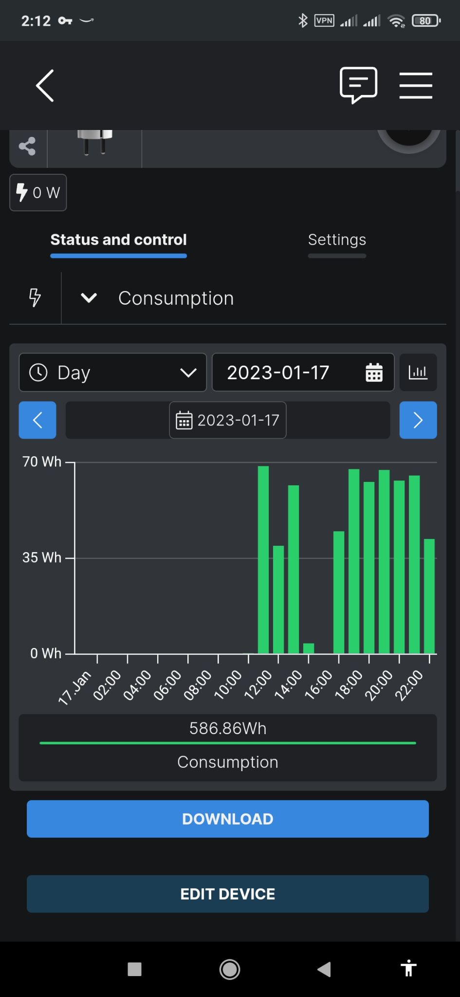

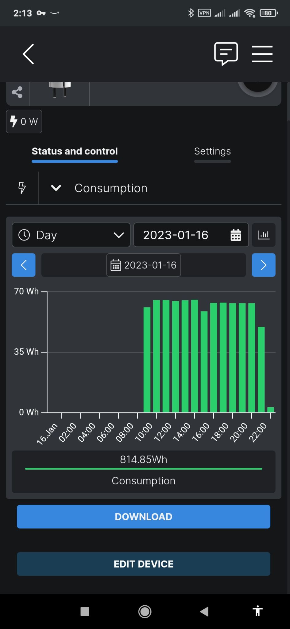

Niveau consommation d'électricitié.
Une impression courte + IDLE
Screenshot_2023-01-29-02-13-15-967_allterco_bg.shelly.thumb.jpg.635265fcd5586341e5e791e0cae44f2c.jpg
Deux impressions enchaînées (3H + 6H) :
Screenshot_2023-01-29-02-12-53-566_allterco_bg.shelly.thumb.jpg.fcd38816651919da58faec1c14e57489.jpg
Une impression longue (13h)
Screenshot_2023-01-29-02-13-03-361_allterco_bg.shelly.thumb.jpg.6fa9afe9978e22eff9773e0b6f280f87.jpg

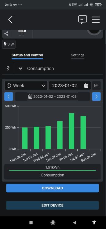

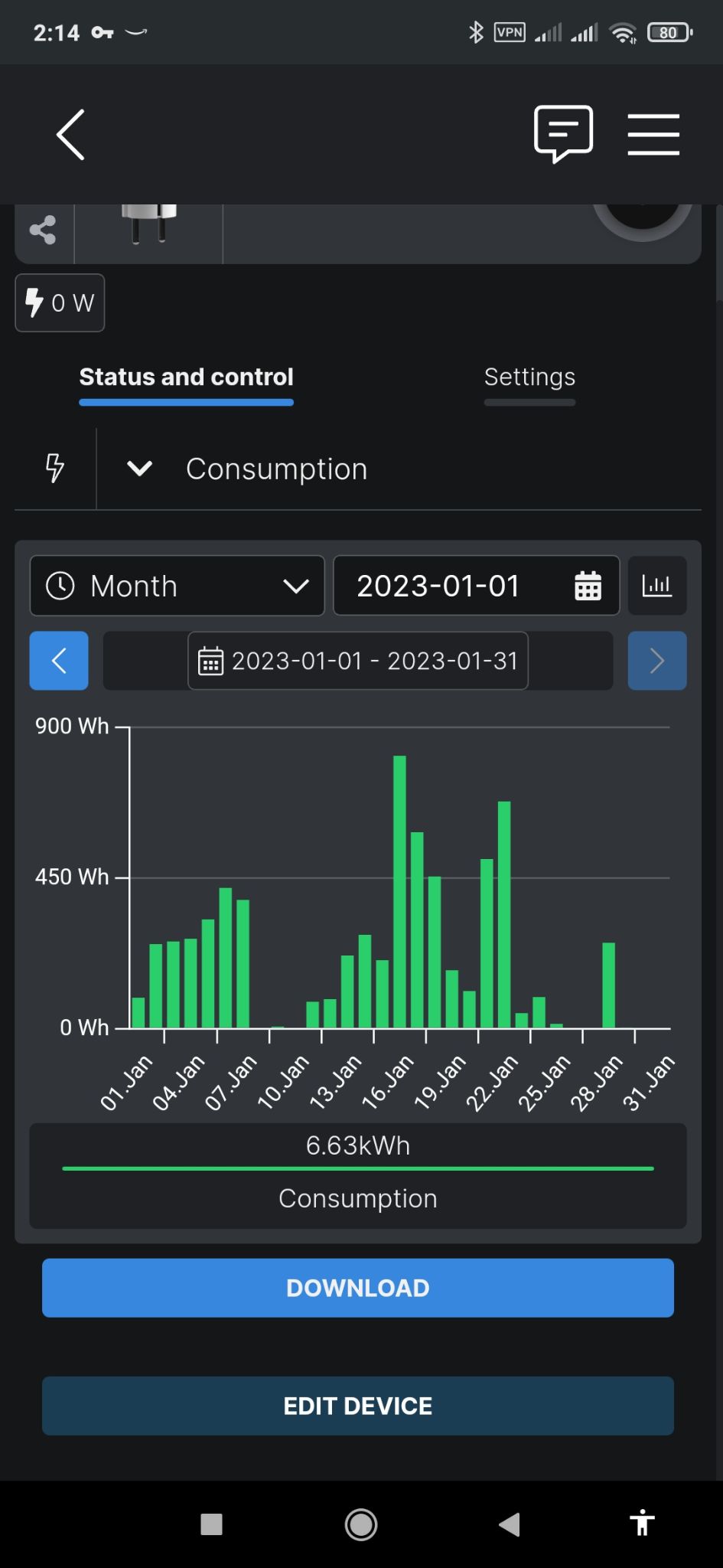

Un cumul usage moyen sur une semaine :
Screenshot_2023-01-29-02-13-35-948_allterco_bg.shelly.thumb.jpg.9320ed273cb01355448a9edb00746338.jpg
Un cumul usage moyen sur un mois (janvier)
Screenshot_2023-01-29-02-14-00-418_allterco_bg.shelly.thumb.jpg.5b837d47160d6af6ea06de969c161605.jpg
Et donc quelques conclusions :
- En idle, une X1C consomme bien 10 Wh depuis une MAJ d'un firmware il y a quelques temps
- En impression, en consommation çà ne dépasse jamais (hors micro pics au début) 70 Wh, donc çà reste très raisonnable
- A la louche on peut tabler en approximation sur 1 h d'impression = 100 Wh (couvre un peu d'idle au début et à la fin, etc.)
- Au cumul sur un mois, dans mon cas (usage raisonnable = elle ne tourne pas en continu, etc.), on peut tabler sur < 10 kWh (en comparaison, je consomme 6000 kWh à l'année)
Il faut quand même prendre en compte le type de matériau, la consommation va quand même pas mal augmenter entre de l’ABS et du PLA par exemple.
C'est vrai : toutes ces impressions étaient en PETG, j'aurais dû le préciser.
