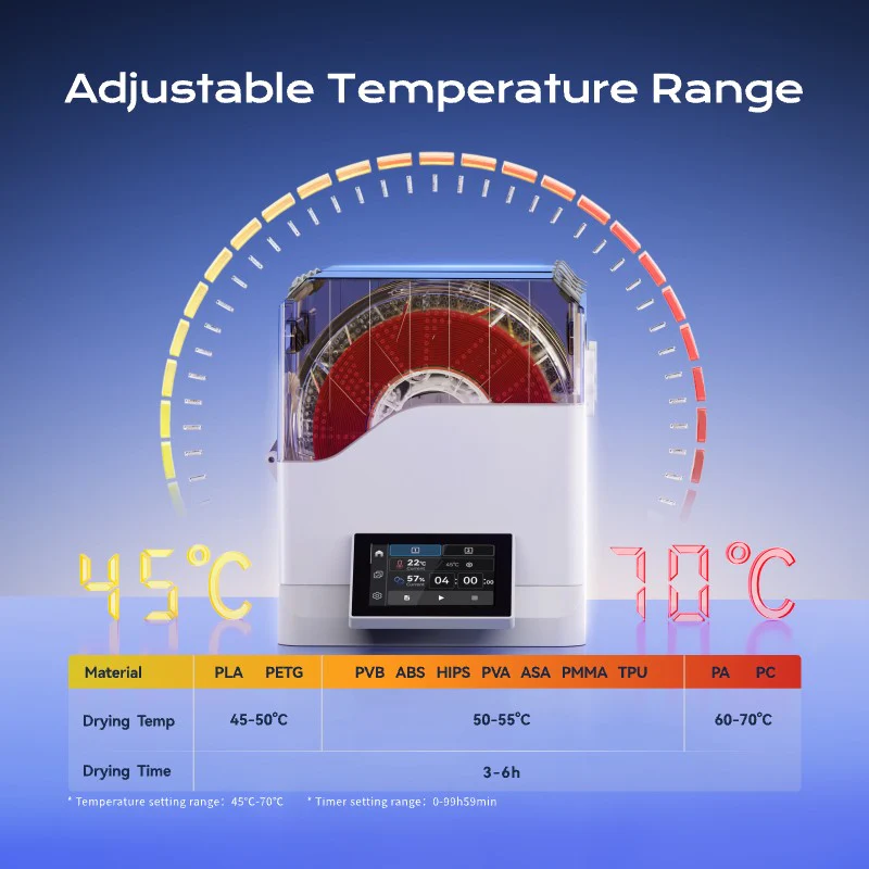

Chitu apporte sa vision des sécheurs de filaments
la page produit ici
le nylon et le polycarbonate a 60 / 70 degrés quelle plaisanterie !

Il y a 1 heure, pjtlivjy a dit :
Ce n'est pas la bonne température ou tu as des doutes sur la capacité du sécheur à atteindre ces valeurs ? 🤔

les 2 en fait 🤣 l'un découlant de l'autre.
ce ne sont pas du tout les bonnes températures, le polycarbonate c'est entre 80 et 100 degrés pendant 4 à 6 h, quand au nylon, quand c'est du 6 c'est 80 à 90 degrés pendant 4 à 12 h et le 6.6, 6.12 on est entre 75 et 85 pendant 6 à 12 h
Modifié (le) par pjtlivjy
Pourquoi des durées pour un même filament aussi variables ?
PC du simple à 1,5x
PA6 du simple au triple
PA6.6 / 12 du simple au double
excellente question @fran6p ça dépend de la formulation du dit filament et de ses adjuvants, de l'efficacité du sécheur utilisé, du niveau initial d'humidité du filament concerné et enfin du conditionnement (bobine carton ou plastique, enroulement serré et très jointif ou pas)
c'est donc pour cela que l'on donne une fourchette
pour le PA 6 qui a intervalle variant du simple au triple comme tu le soulignes cela s'explique par sa nature chimique c’est-à-dire la longueur des chaînes moléculaires et la quantité de groupements hydrophiles (NH, CO) qui fixent l’eau. Le PA 6 étant le plus hydrophiles des nylons 😉. Son état initial aura donc plus d'impact que pour les autres nylons sur la durée de séchage. Il peut absorber jusqu'à 10% de sa masse en eau alors que le PA12 ne dépasse pas 2%

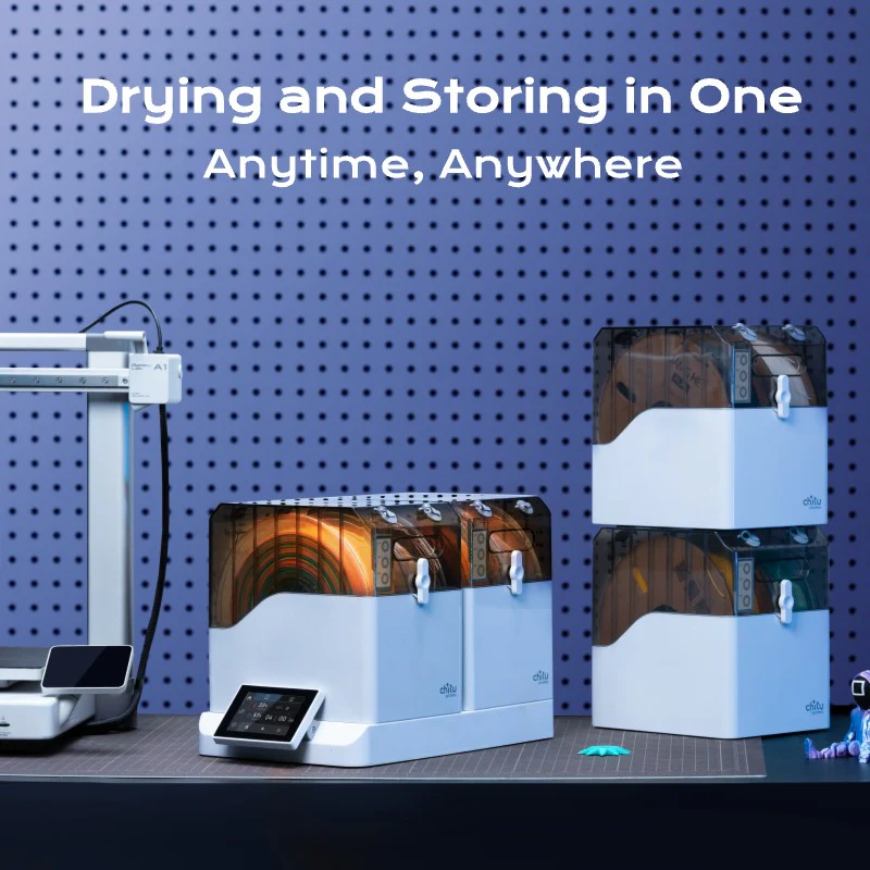

une petite vidéo qui montre les possibilités du système de Chitu 😉
je ne sais pas ce que vous en pensez mais je le trouve bien conçu mais il y a un hic les sachets de dessicant tombent quand on retire la plaque magnétique ☹️
Il y a 2 heures, pjtlivjy a dit :
Y'a des trucs clairment bien pensés 👍
Cette plaque n'est pas là pour les retenir justement ? Sauf si j'ai raté un truc (genre pour le stacking) ?
Le côté stackable est top d'ailleurs, juste dommage de ne pas avoir pensé à un truc pour mutualiser un seul écran à plus que 2 boites empilées. EDIT : c'est peut-être jusqu'à 4 🤔
J'ai pas trop compris non plus l'utilisé des presets (set1, set2, set3 et set4 dans la vidéo) alors que plus loin y'a les réglages par filaments 🤔
En tout cas ça peut être cool d'en avoir 4 avec une petite U1 😛
il y a 14 minutes, Motard Geek a dit :
bien sûr elle n'est pas là pour les retenir mais quand tu passes du stockage eu séchage, pour que le flux d'air chaud passe on les enlève et là les sachets ils tombent ☹️
il y a 41 minutes, Motard Geek a dit :
Qu'elle misère, c'est un no go pour moi ça si faut faire cette manip à chaque fois qu'on change de mode 😞
perso ça ne me gêne pas, sur le PolyDryer tu as aussi un capot à enlever, c'est le prix de la modularité 🤣 par contre ne pas pouvoir y mettre du gel de silice en vrac ça, ça me gêne beaucoup plus
Ca commence à être intéressant, ça donne des idées. Le côté empilable l'intérêt est limité puisque c'est uniquement pour le stockage. L'indicateur d'humidité en papier c'est une blague ?
Dans l'absolu j'aimerai bien avoir une version qui sèche en verticale, ou réellement "empilable" (plutôt des casiers tiroirs pour le côté pratique). Parce que ça prendrait beaucoup moins de place d'avoir une tour de séchoirs les uns au dessus des autres que étalés sur le plan de travail, surtout lorsqu'on commence à avoir 4 bobines et plus sur des bécanes à toolchanger qui peuvent faire 1 mètre de haut.
Cela dit cette solution est intéressante car déjà bien compact étant donnée son orientation, juste la sortie filament que j'aurais préféré vers l'arrière car sur le côté ça fait encore de la place perdue à cause des tubes car il faut éloigner un peu le séchoir de l'imprimante.
