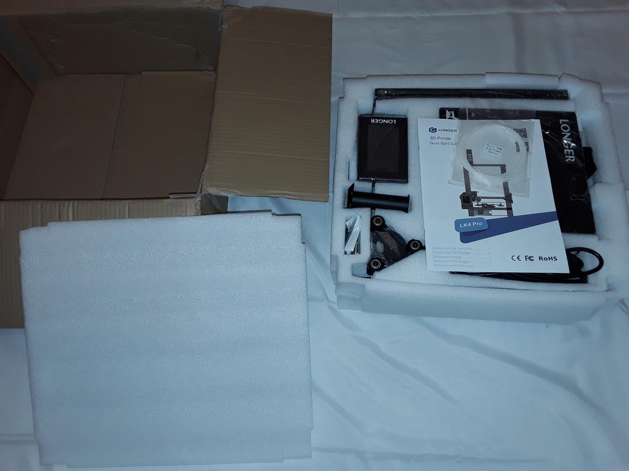

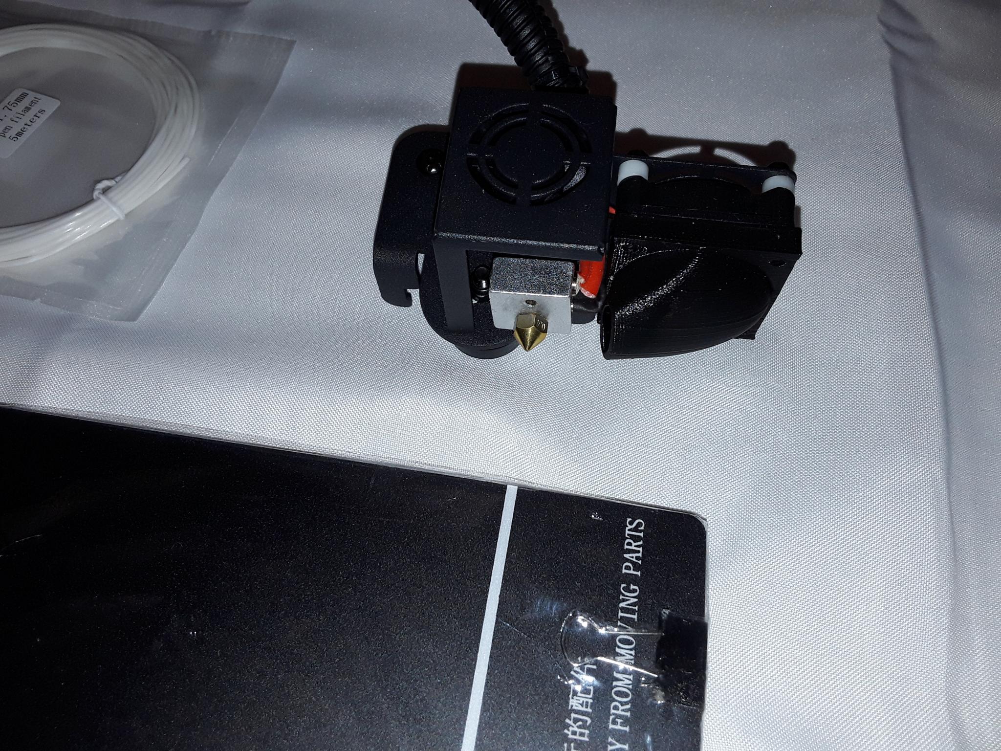

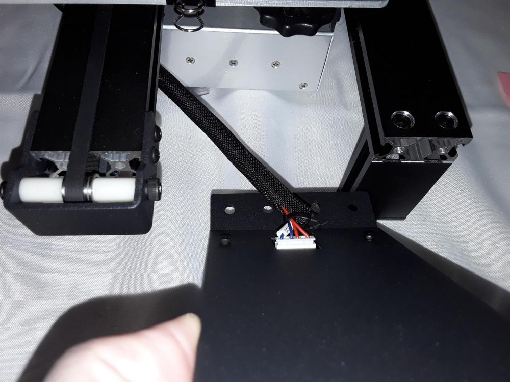

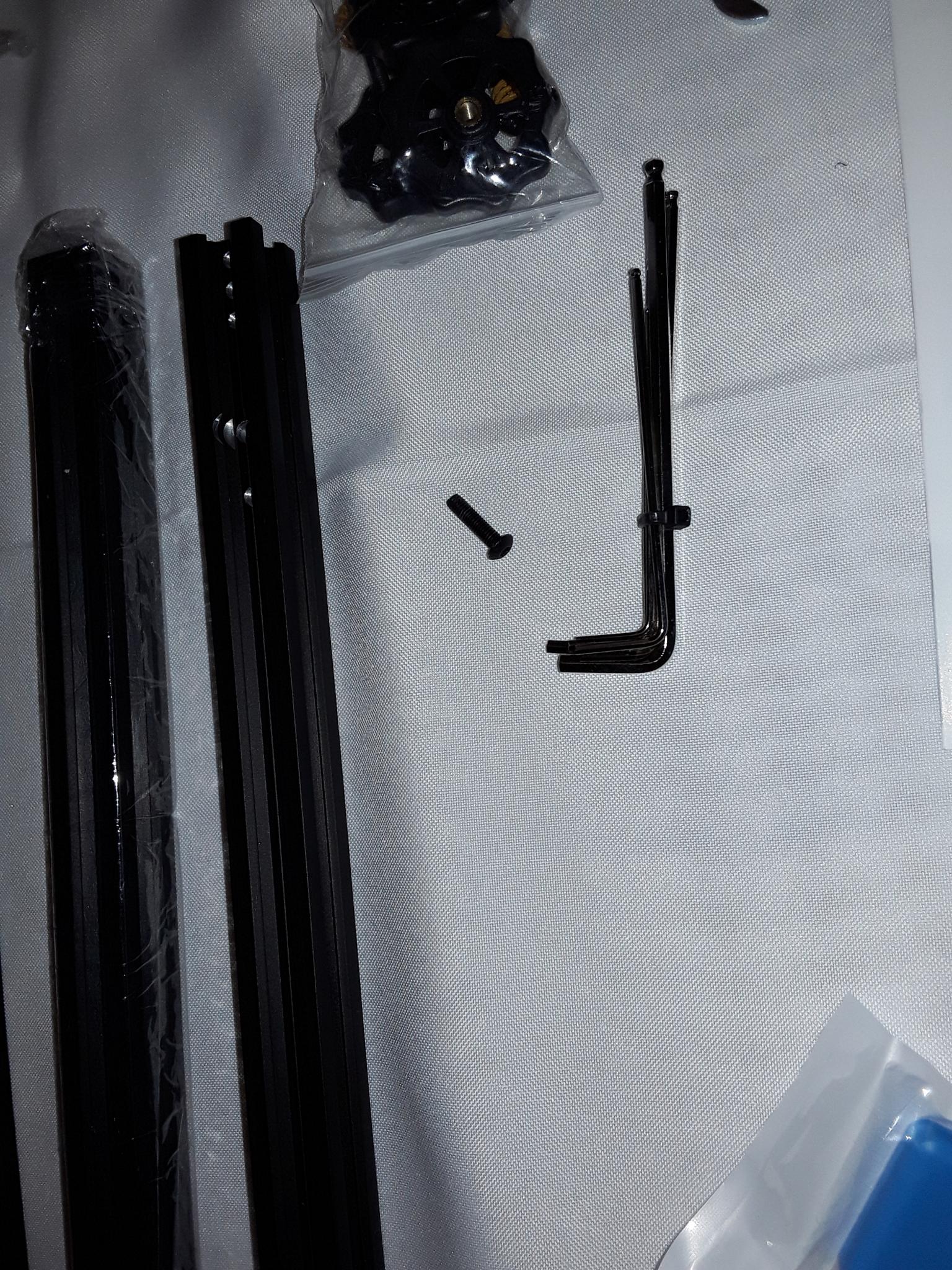

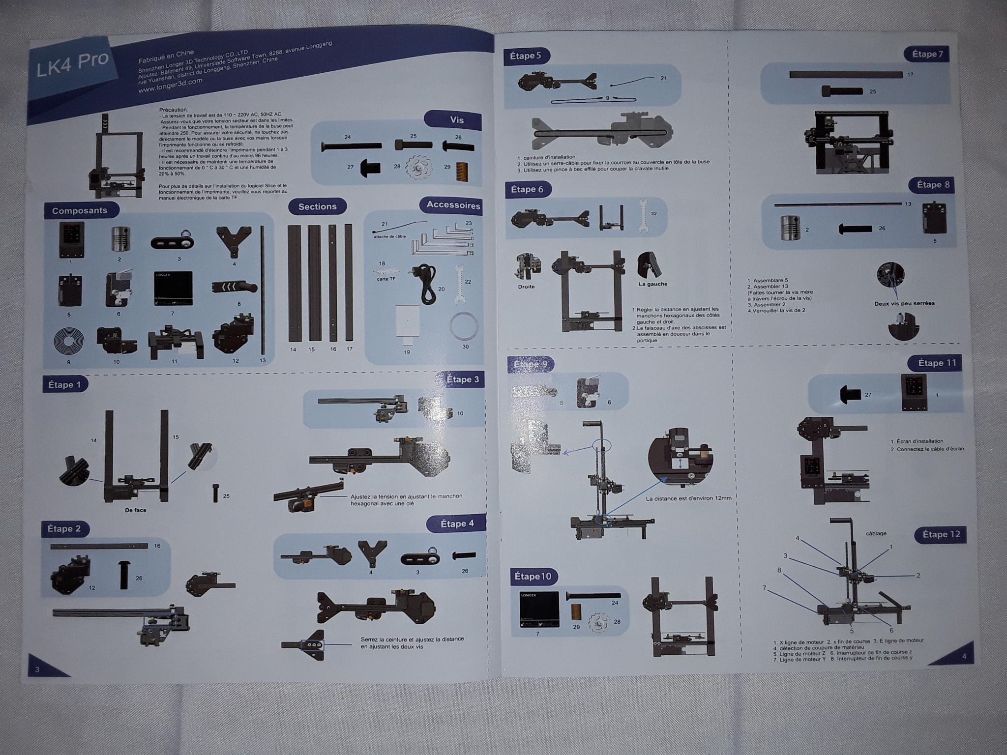

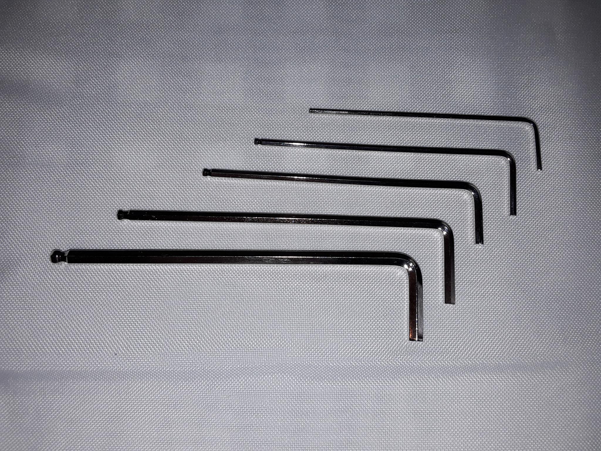

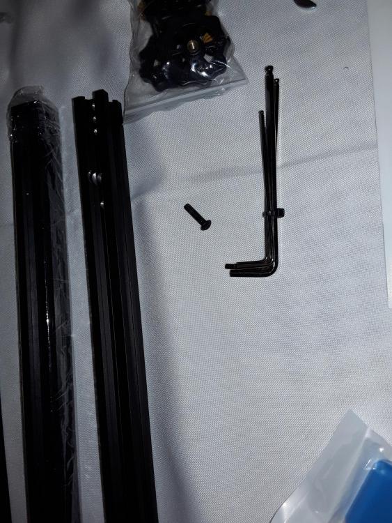

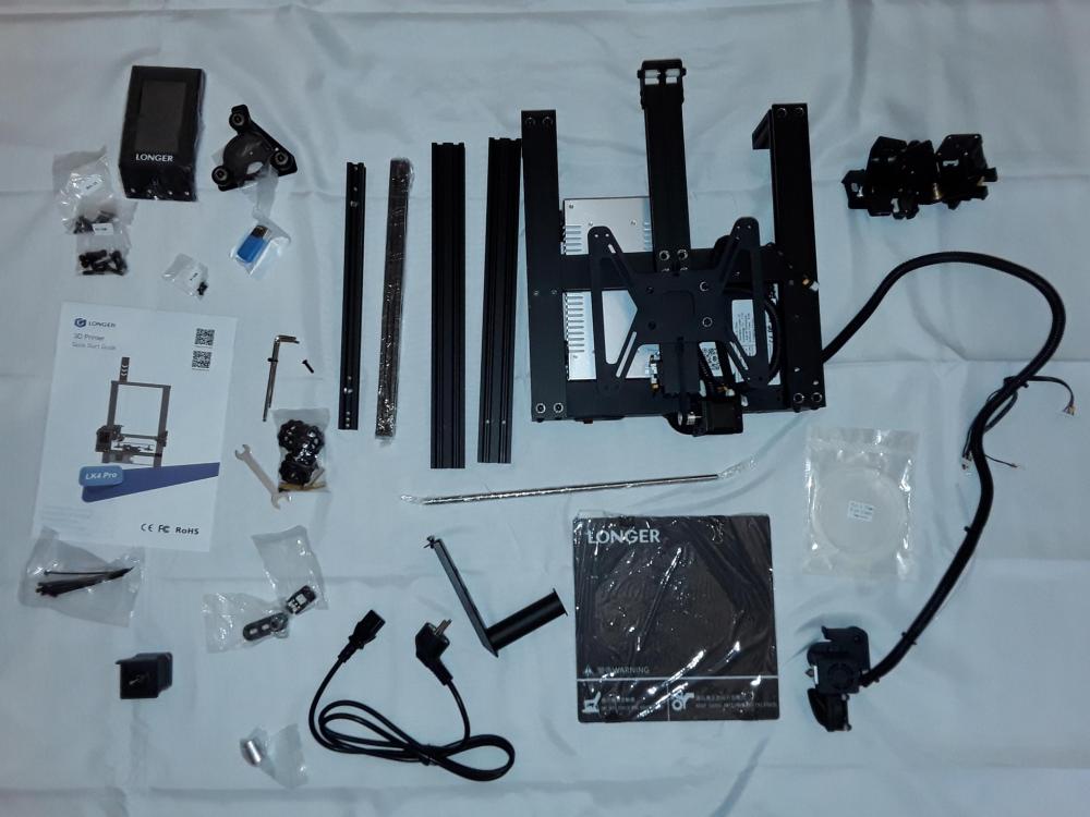

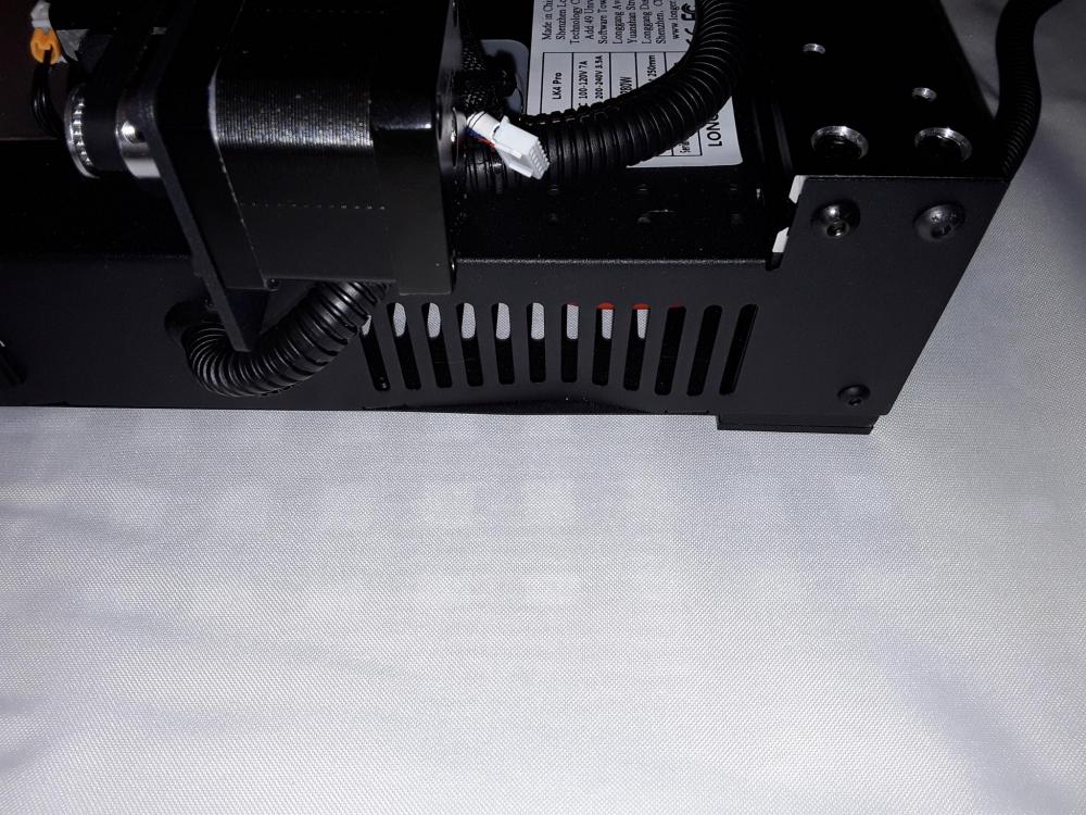

Yo' Posté(e) Novembre 1, 2019 Auteur Partager Posté(e) Novembre 1, 2019 (modifié) Hello, Aujourd'hui, ouverture du carton. Je m'attendais à avoir plusieurs étages, mais ce n'est pas le cas. Tout est sorti d'un bloc. Une fois les pièces sorties. On peut voir, - En haut à gauche, le grand écran tactile. - Légèrement en dessous et à droite, un adaptateur usb/micro SD avec une carte micro SD. - Toujours sur la gauche, un succin manuel en 5 langues (dont le français) pour monter la machine. Je vais continuer plus tard le listing. Depuis le début, ça sent le travail soigné. ça à commencé avec l'ouverture du carton. Il est pensé pour être solide et ouvert facilement. Il y a du scotch épais pour sceller le carton et il y a l'espace pour passer facilement une lame et le découper (les rabats au dessus se jointent au lieu de se chevaucher comme ça arrive parfois). Les angles du carton sont renforcés avec du carton compacté. Le conditionnement est également bien pensé. les personnes qui l'ont conçu doivent être balaise en Tétris. C'est très compacte et parfois, les pièces demandent un peu d'acharnement pour les sortir de la mousse polystyrène. D'ailleurs, à ce sujet, je n'ai trouvé aucune conséquence aux impacts sur le carton (3ième photo). La suite de l'inventaire - Sur la gauche, des clefs Allen (avec l'embout sphérique qui va bien). - Au milieu, une tige trapézoïdale, et non pas une tige filetée. - Et surtout, le truc auquel je ne m'attendais pas Une tête équipée d'un fan duct ! En arrière plan, on peut voir le filament livré avec la machine. Sur ma première machine achetée neuve, j'ai eu droit à 10 morceaux de 30 cm ... Par contre, il y a certaines choses qui m'ont dérangé. Cette vis, là, au milieu qui traînait toute seule (Durant le montage, j'ai trouvé où elle allait. Elle avait été mise en place mais volontaire non serrée pour faciliter le montage, comme sa "copine" qui elle est restée en place). Une tôle tordue, probablement en usine car sur le carton je ne retrouve rien à cet endroit là, et de toutes façons cette pièce est "protégée" par d'autres pièces de l'imprimante. C'est minime et en faisant levier avec un tournevis, c'est vite remis en place. Dernière déconvenue, mais qui est de ma faute car j'avais lu le descriptif un peu vite. Voyant cette image, J'ai pensé qu'il y avait un auto-levelling et je me suis posé des questions quand je n'ai vu aucun capteur au niveau de la tête. En fait, il s'agit une fonction qui positionne la tête à 5 points stratégiques afin de faciliter le réglage de la distance buse/plateau. Je posterais plus en détail là dessus plus tard. J'ai fait le montage mais je ne le détaillerais pas. @CacaoTor l'a très bien fait dans le sujet ci dessous. Il m'a fallu 90 minutes entre le moment où les pièces étaient étalées sur la table et le moment où la machine a fait son premier "home". Durant ces 90 minutes, j'ai pris le temps de démonter un peu l'imprimante, dés fois que je trouve d’où venait la vis solitaire. Sur la photo, on peut voir les drivers dont deux TMC2208 (les blancs), une alim 360W en 24V. C'est plutôt propre. Un détail auquel il faut faire attention sous peine de faire des étincelles. Tiens, y manquerait pas une vis, au dessus de l'alim ? Prochaine étape, les essais. Avant ça, je vais corriger leur manuel car par moment, la traduction n'est pas juste et à d'autres, c'est pas vraiment clair. Modifié (le) Novembre 1, 2019 par Yo' 2 Lien vers le commentaire Partager sur d’autres sites More sharing options...

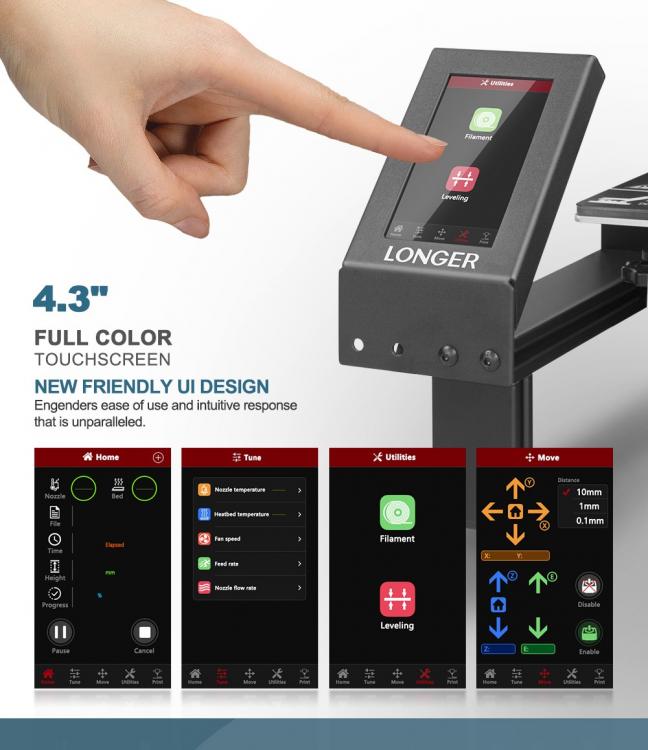

Aximakers Posté(e) Novembre 2, 2019 Partager Posté(e) Novembre 2, 2019 La mienne est arrivée dans la semaine, je l'ai monté et j'ai réglé toute la géométrie, j'ai viré le coupleur pour un coupleur rigide (pattes d’éléphant supprimées sur les premières couche).Il va falloir changer les ventilateurs (c'est un Airbus au décollage avec ceux d'origine).J'ai échangé avec Longer 3D car les sources de l'UI de l'écran n'avaient pas été publiées. Ils ont été très réactif pour corriger cela et je suis en train de le traduire en français (150 images bitmap à éditer donc du boulot).Sinon sans calibration particulière pour le moment et avec les fichiers fournis sur la carte micro SD les premiers prints sont de très bonne qualité. Pour comparaison j'ai reçu une LK1 quelques jours avant et la LK4 Pro produits des résultats encore plus propres que ce best-seller ! 1 Lien vers le commentaire Partager sur d’autres sites More sharing options...

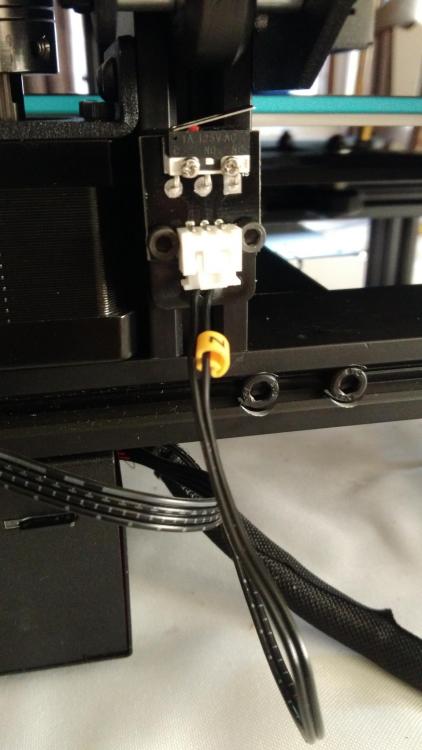

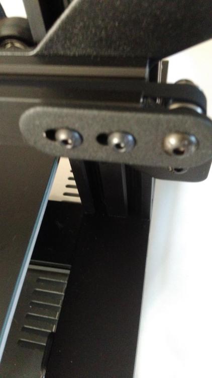

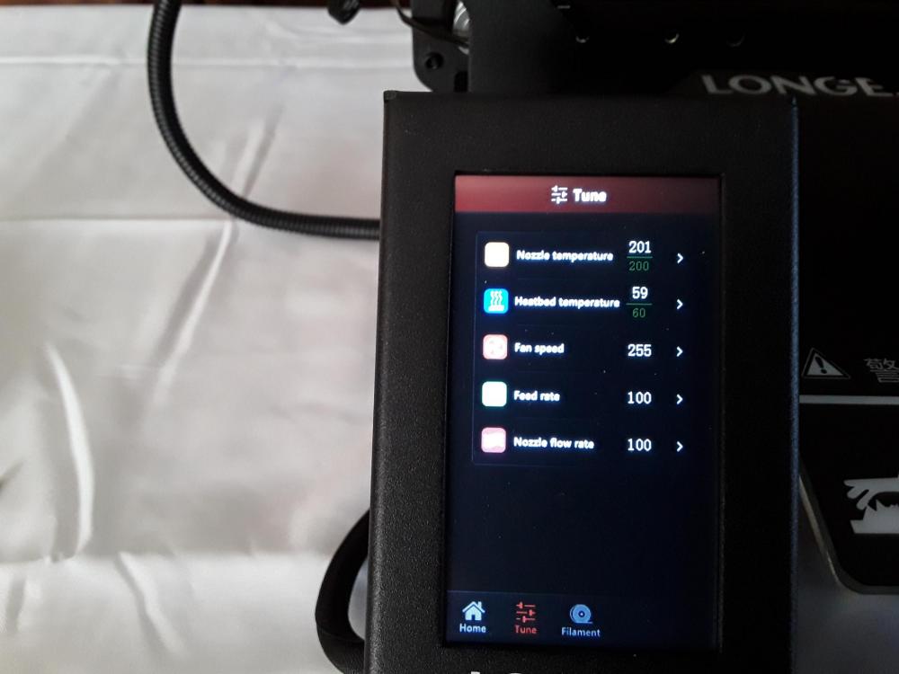

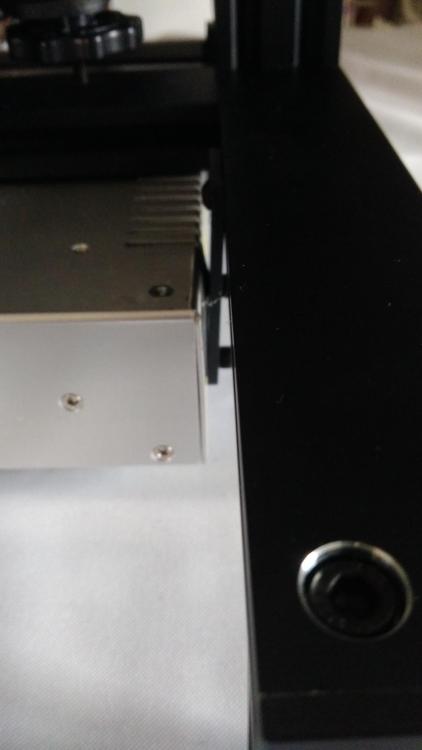

Yo' Posté(e) Novembre 9, 2019 Auteur Partager Posté(e) Novembre 9, 2019 (modifié) Hello, Aujourd'hui, réglage de la machine, inspection un peu plus en détail et impression. Tout d'abord, les trucs qui m’énervent. Sur la U30 testée par @pascal_lb j'ai vu qu'il est possible de fixer l'écran sur la gauche ou sur la droite. D'origine, sur la LK4 Pro, l'écran est fixé sur la gauche et j'ai voulu le fixer à droite. Avec 6 cm de câbles en plus, ça serait passé. Ensuite, le réglage de Z. Pour modifier la distance buse plateau (dans son ensemble, pour éviter de toucher aux 4 molettes), il faut bouger de capteur. Pour le desserrer, la vis se trouve juste en bas du connecteur, sous les câbles. Un système comme celui me parait plus adapté pour régler en finesse. Pareil pour tendre les courroies. C’est pas pratique. Le capot de la tête m'ennuie sérieusement. Je ne peux pas passer ma pince pour retirer le filament qui coule avant le début d'impression. De plus, il m’empêche de voir correctement le déroulement de l'impression. Un coup de scie devrait régler le problème. Sur mon Marlin 1, je peux modifier pas mal de réglages (vitesses max, accelérations, jerk, etc...). Là, c'est mort. Je mettrais bien la photo du ventilateur qui fait un boucan d'enfer, mais ça ne servirai à rien. La bonne nouvelle, c'est qu’apparemment LONGER 3D a modifié ce point sur les nouvelles machines. Je devrais recevoir les nouvelles références sous peu. Je suis également un peu déçu par ce détail, qui va de pair avec la tôle pliée, en photo sur mon premier message. La patte de fixation de l'alim est tordue, tout comme le flanc de alimentation. La carte SD livrée avec l'imprimante contient plusieurs fichiers, document et programmes (dont Cura). Malheureusement, il n'y a que des programmes pour Windows, pas pour Linux. Maintenant, la fonction première de l'imprimante. Est ce qu'elle imprime ? Première impression, avec le filament que j'ai reçu de chez ArianePlast. La pièce a été tranchée avec le profil que j'utilise pour ma GeeeTech. Les photos ne représentent pas la réalité et font ressortir les défauts. L'impression est vraiment bonne, et pour une première impression, sans avoir fait de réglages spécifiques, ni de tour de température, l'impression est très bien et les cotes sont justes. L'impression du dessus était à 20mm/s. J'ai refait la même pièce à 100mm/s sur ma Geeetech (en orange) et sur la LK4 PRO (en bleu). Les faces ne sont constituées que de deux couches. Sur la LK4 Pro, la ventilation ne refroidit qu'un coté de la pièce et ça se voit. Un benchy, dont le gcode se trouve sur la carte livrée avec l'imprimante, est en cours d'impression. Je le posterais une fois fini. Modifié (le) Novembre 9, 2019 par Yo' 1 Lien vers le commentaire Partager sur d’autres sites More sharing options...

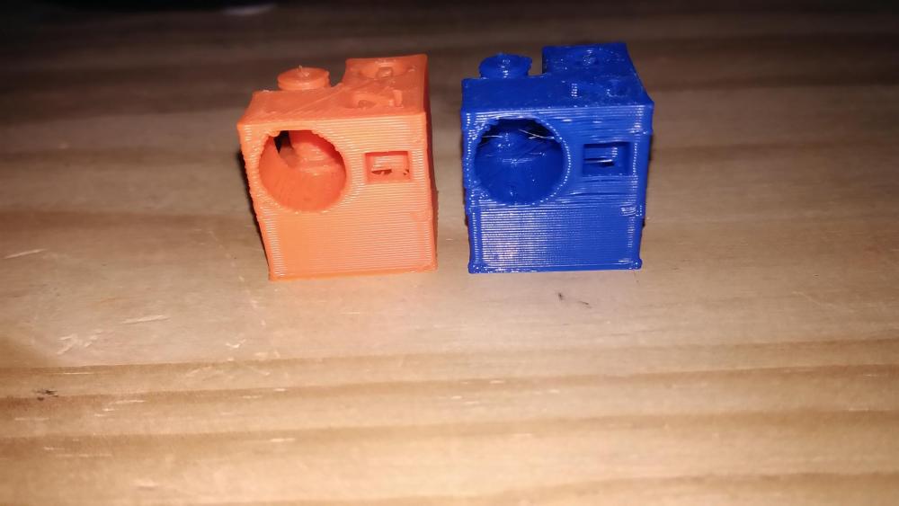

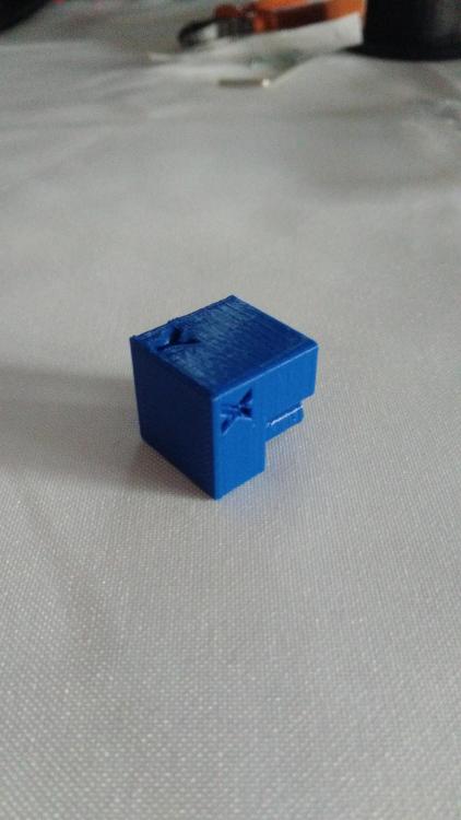

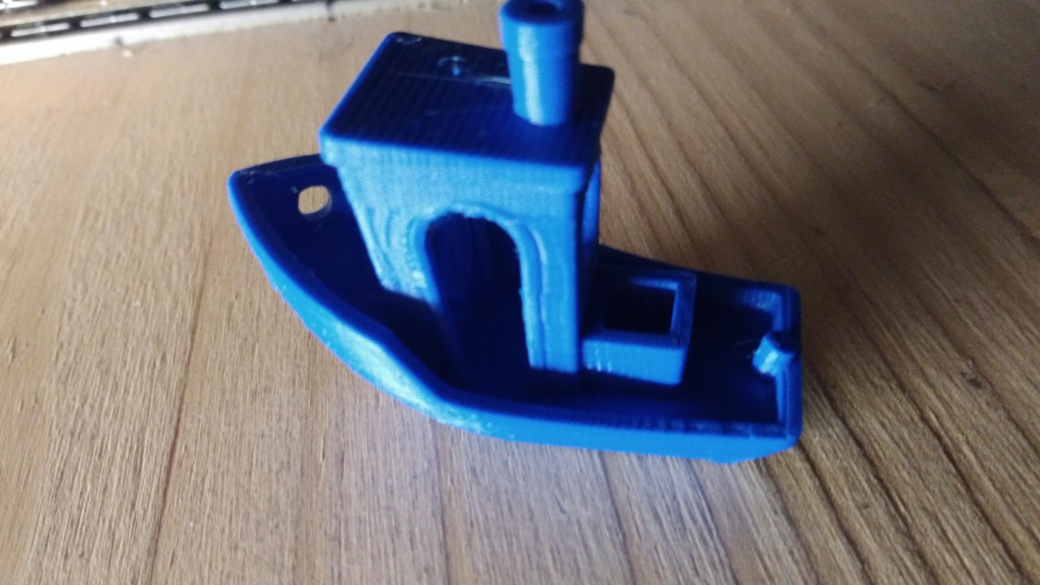

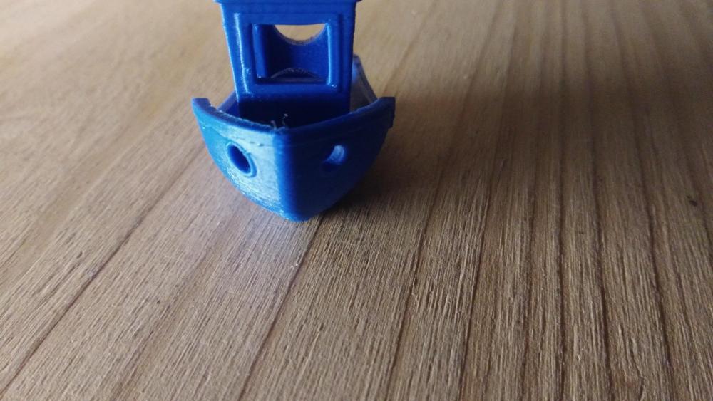

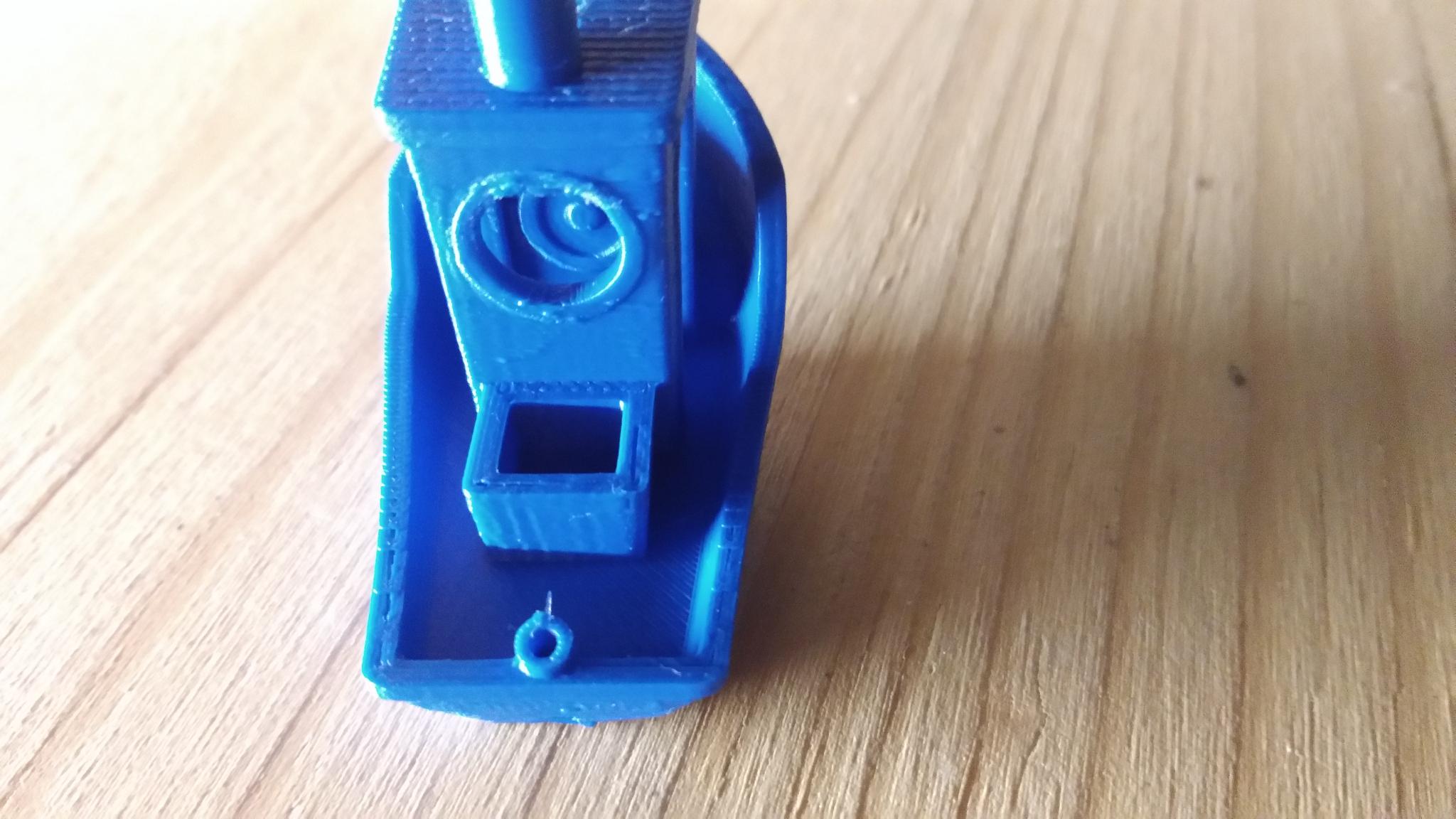

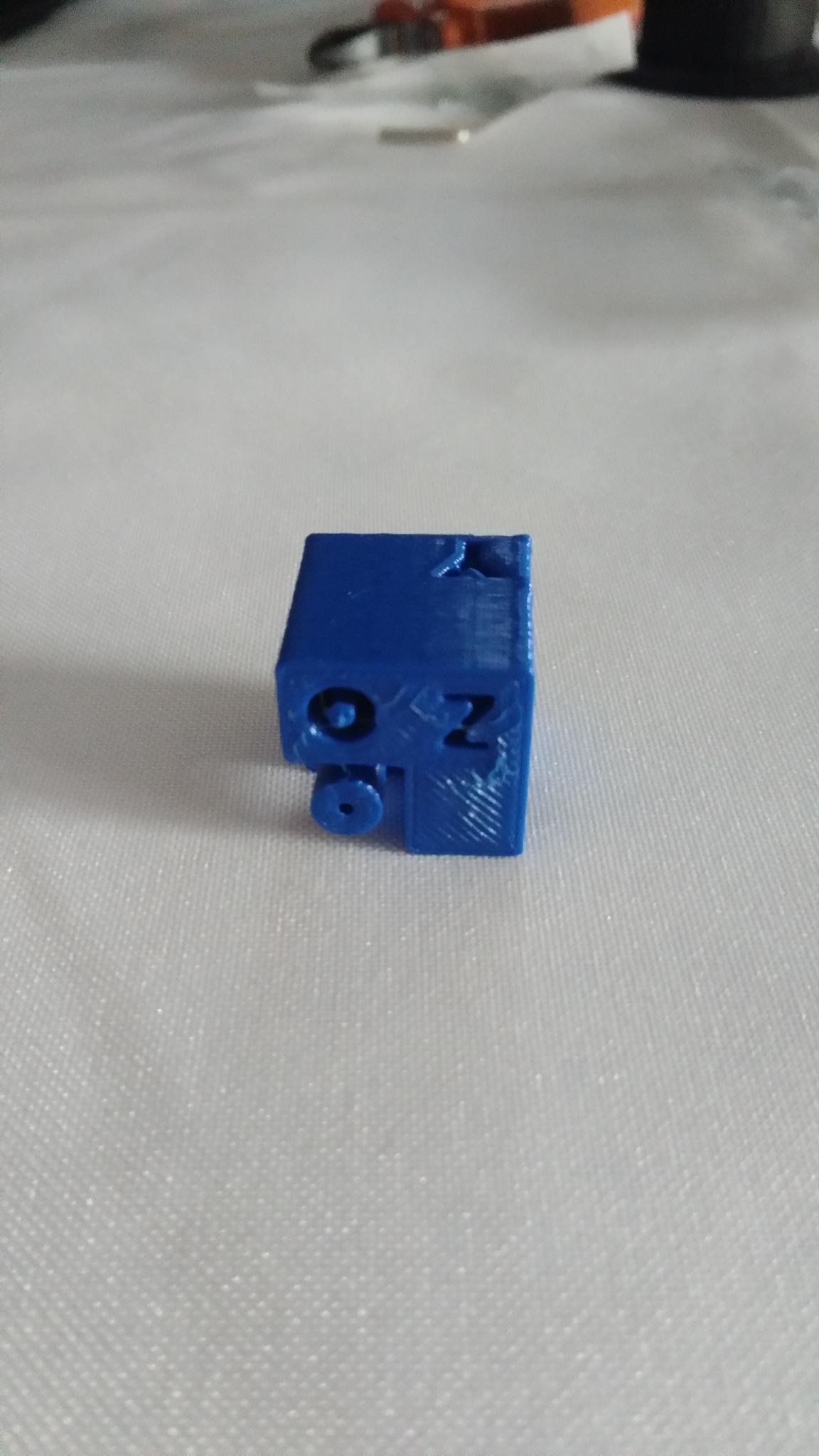

Yo' Posté(e) Novembre 9, 2019 Auteur Partager Posté(e) Novembre 9, 2019 (modifié) Impression du benchy terminée, au bout de 2h20. C'est propre. Il y a quelques blob, probablement dus à la non optimisation des réglages. Au prochain épisode, essai de l'imprimante avec quelques upgrades trouvables sur Thingiverse (pour la U30, entres autres) et réglages un poil optimisés. Il y a un dernier truc dont il faut que je parle et qui ne s'est pas fait remarquer : LE PLATEAU. L'accroche est très bonne. Je n'ai jamais eu de pièces qui se sont décollées et d'ailleurs, elles tiennent même trop, y compris lorsque le plateau est à 30°C. La chauffe est également assez rapide. Y'a plus qu'à corriger les trucs énervants Modifié (le) Novembre 9, 2019 par Yo' Lien vers le commentaire Partager sur d’autres sites More sharing options...

Motard Geek Posté(e) Novembre 11, 2019 Partager Posté(e) Novembre 11, 2019 Le 09/11/2019 at 17:15, Yo' a dit : Sur mon Marlin 1, je peux modifier pas mal de réglages (vitesses max, accelérations, jerk, etc...). Là, c'est mort. T'as essayé avec un logiciel (Repetier ou Pronterface par exemple) en USB ? Si la modification des réglages eeprom est activée dans Marlin tu devrais pouvoir tout modifier Lien vers le commentaire Partager sur d’autres sites More sharing options...

Yo' Posté(e) Novembre 11, 2019 Auteur Partager Posté(e) Novembre 11, 2019 il y a une heure, lecintre a dit : 1:pour éviter le wooble https://www.thingiverse.com/thing:2929270 Pour commencer, est ce que tu as du wobble ? Si la réponse est non, ce n'est pas la peine de corriger un problème que tu n'as pas . De plus, généralement, brider la tige trapézoïdale induit une contrainte qui crée du wobble. J'ai imprimé quelques upgrade je ferai le détail plus tard. Il y a 4 heures, Motard Geek a dit : T'as essayé avec un logiciel (Repetier ou Pronterface par exemple) en USB ? Si la modification des réglages eeprom est activée dans Marlin tu devrais pouvoir tout modifier Nope, je me suis concentré sur l'utilisation de l'imprimante de manière autonome. Le test avec un PC est au programme. 1 Lien vers le commentaire Partager sur d’autres sites More sharing options...

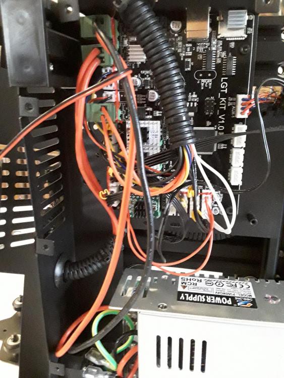

lecintre Posté(e) Novembre 11, 2019 Partager Posté(e) Novembre 11, 2019 bonsoir a tous j'ai découvert un site pour comparer des textes https://diff-online.com/fr j'ai comparer les 2 Configuration.h des marlins de la U30 pro et de la lk4 pro(U30 pro et LK4 pro). Et il n'y a presque aucune différences entre les deux (même les PID du plateau et de la buse sont identique lol) Par contre j'ai quelque chose qui me chagrine. les drivers physique sur les 2 imprimantes sont des TMC2208 alors que dans le firmware ce n'ai pas validé comme tel??????? avez vous une idée, si il faut les valider pour en avoir tout leur potentiel?? est ce que je peux valider la langue française et injecter le marlin sans probleme?? etc... cordialement Lien vers le commentaire Partager sur d’autres sites More sharing options...
