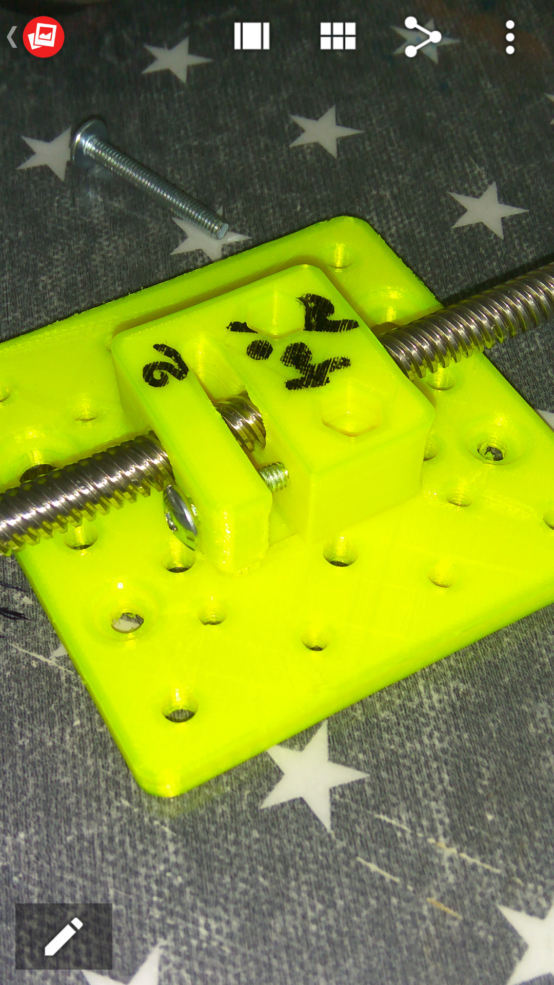

	Hello ! De retour après quelques modélisations et impressions. J'avais parlé des supports moteurs Z qui n'étaient pas droits, et qui créaient une contrainte forte sur l'accoupleur : J'ai exagéré le trait mais en vrai on voit encore mieux que la tige du Z n'est vraiment pas aligné avec l'axe du nema. Suffit de les démonter pour s'en convaincre, à ceux qui pourraient croire que ça vient des trucs oranges : On voit bien que c'est pas d'équerre. Du coup je me suis fait plaisir, et j'ai modélisé 2 supports pour les 2 moteurs Z. A ce propos, je suis étonné de ne pas avoir trouvé ça sur Thingiverse, à croire que je suis le seul à avoir ce soucis : Et on imprime, et on monte ! J'attends de le peaufiner pour le mettre sur Thingiverse, si jamais ça peut servir à quelqu'un.. La suite dans quelques jours !1 point
