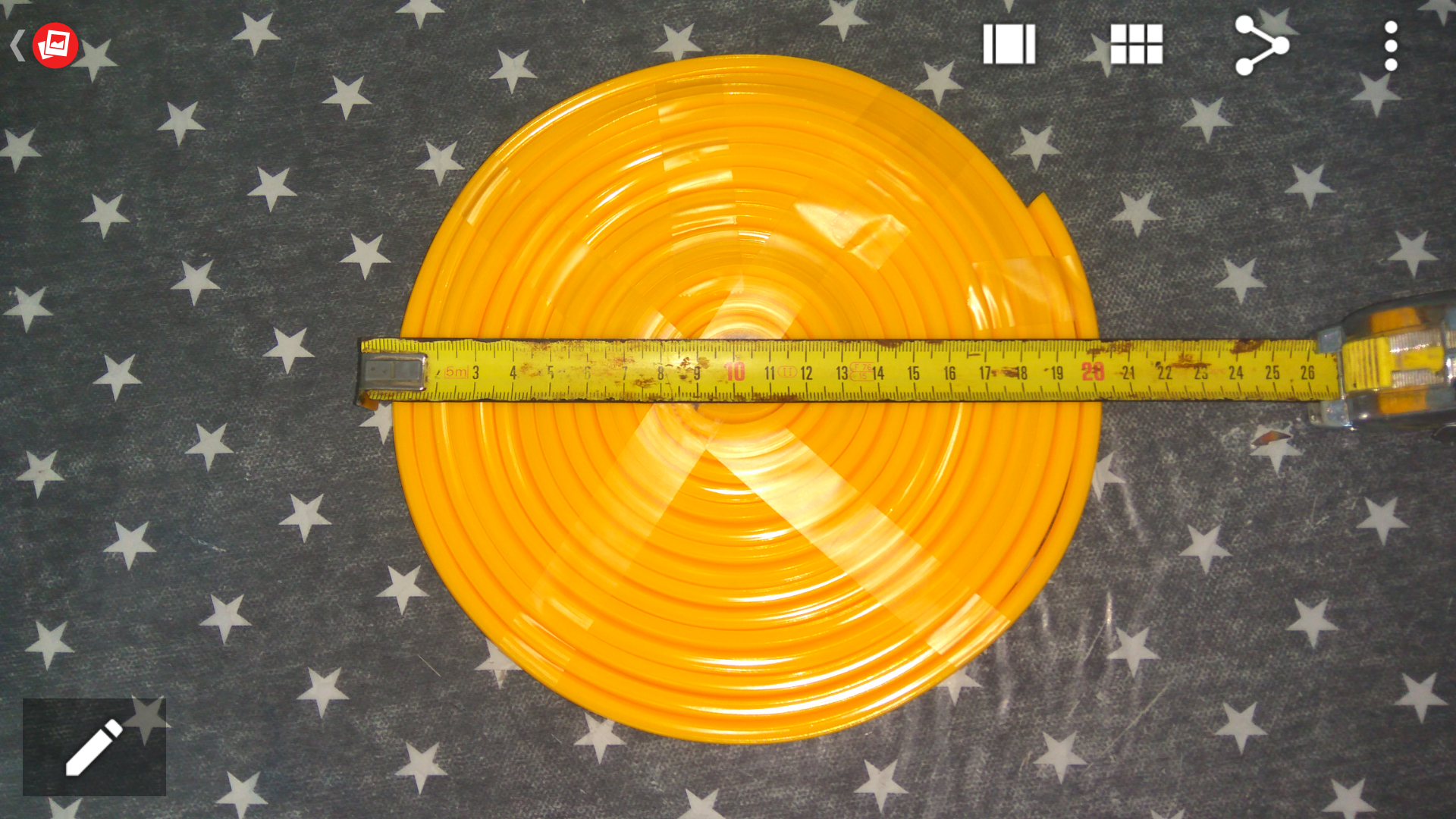

	pénurie bientot de PLA jaune , commande en cours !!! quelle calor !!!!0 points
