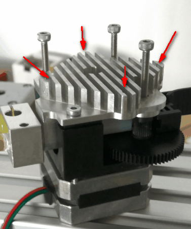

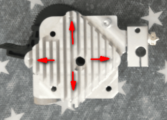

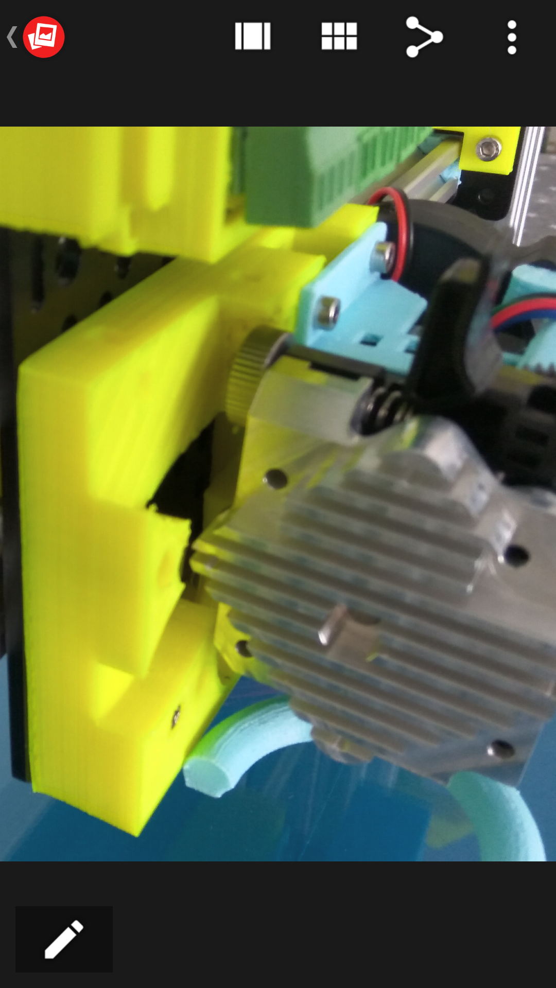

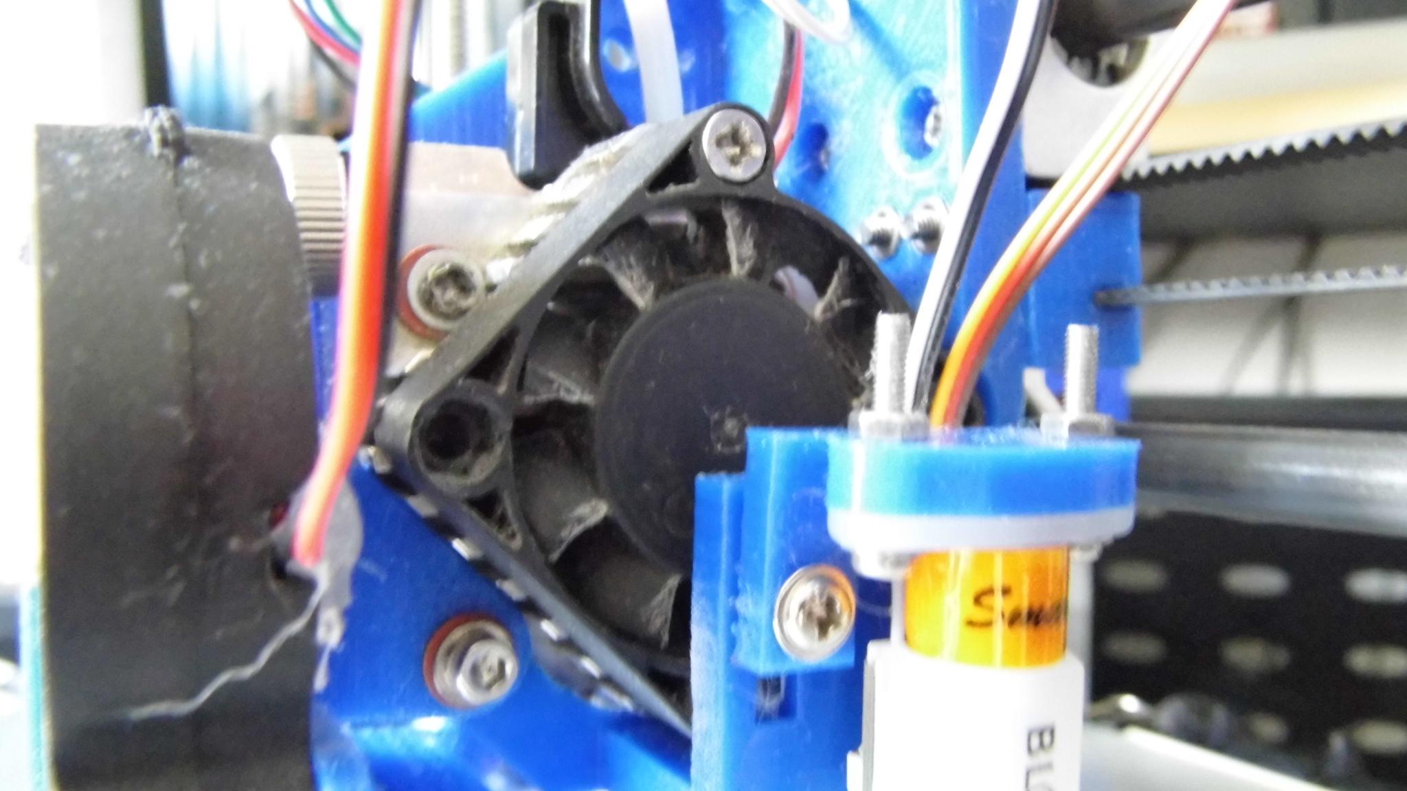

	Non, j'insiste, tu fixe d'abord le dissipateur puis tu visse le ventilo sur le dissipateur en passant les vis entre les ailettes, ton ventilo doit être tourné de biais, comme le dissipateur, pas être parallèle à la buse.regardes bien la photo que j'ai mise, il n'y a PAS de trous pour les vis du ventilo, c'est l'espace entre deux ailettes qui sert de trou. Regardes sur le mien.1 point
