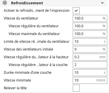

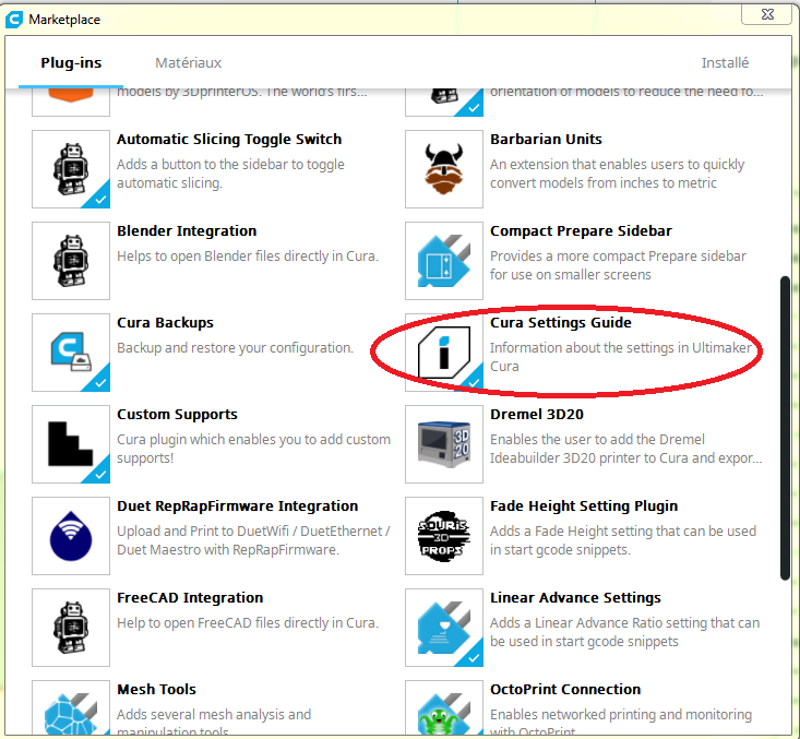

  6. Salut @Guillaume3D Avec les paramètres ci-dessous, ma CR10 ne fait pas de pause (ma vitesse d'impression est de 60mm/s). Tu devrais installer le plugin-in (utilise l'onglet du menu dénommé Marketplace dans la version 3.6.0) intitulé Cura settings guide (en anglais only ). Cela apporte plus d'explications sur les paramètres que le pop-up minimal qui s'affiche quand on reste sur une option :

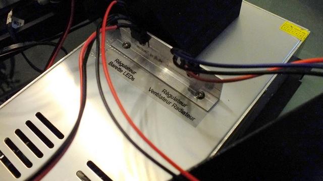

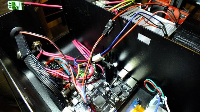

  7. Alors pour les régulateurs, voici ce que j'ai fait (il m'en a fallu deux, un pour l'éclairage du plateau, et un pour le ventilo Cooltek. Les deux sont montés sur une cornière de 80mm de long Mon branchement est un peu merdique au niveau des couleurs, car sur le faisceau d'origine, le ventilo est alimenté par des câbles jaune (+) et bleu (-), et j'avais pas de jaune ! Mais ça reste lisible. Pour la barette, l'alim 24 vient direct des bornes libres sur le boitier. Le seul point litigieux est que les deux masses (pin central des régul) doivent alimenter 3 éléments: fil d'arrivée, fil de départ et régulateur
