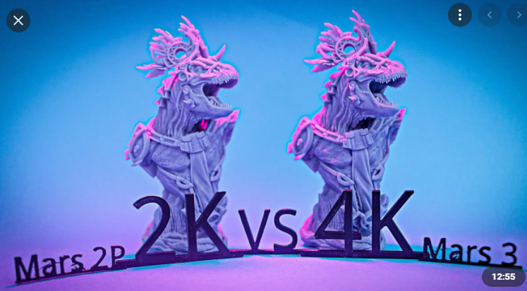

  5. Si tu augmente le budget tu peux augmenter la taille de l'imprimante et donc imprimer plus de chose ou plus grande. Un point important avec les imprimantes Résine si par exemple tu veux imprimer des figurine Warhammer, que tu en imprime 1 ou 20 en même temps le temps d'impression sera identique, c'est la hauteur et non la profondeur et largeur des pièce qui rentre en compte pour le temps d'impression. Avec un budget de 450€ voir 500€ tu as 3 fois : - Le premier partir sur du plus grand format pour imprimer des chose plus grande comme des décor plus grand ou plus de pièce a la fois, dans ce cas les La Elegoo Saturn ou Photon Mono X sont une option. (écran 4k mais écran plus grand donc résolution des prints équivalente au mars 2 pro) - Partir sur un Phrozen mini 4K ou Mars 3 qui a les mêmes dimensions de print que la Elegoo Mars 2 pro mais passer d'un écran 2k a un 4k sur une surface équivalente elle plus précise dans les détails. (La Phrozen Sonic mini 8k a été annoncé mais il faudra attendre un peut et 500€ mini pour une taille identique) Voici un exemple entre la Mars 2 2k et Mars 3 4k Sinon la Photon ultra de Anycubic avec la techno DLP mais peu de retour. - Dernier choix rester sur un modèle comme les Mars 2 pro et Anycubic Photon mono, et le reste du budget sera utiliser dans les accessoires et la résine qui coute assez chers. Et point important plus le plateau de l'imprimante résine est grand, plus cela demande de l'expérience, c'est plus simple en tant que débutant des machines de la taille Mars2 pro, Photon mono et Phrozen mini 4k que des modèle plus grand. Si c'était pour moi j'imprimerais plus des figurines pour les neveux, Je partirais plus sur un Mars 2 pro, photon mono ou Phrozen sonic Mini 4K ou mars 3 cela me suffirait amplement en taille. Mais la a toi de voir tes besoins.
