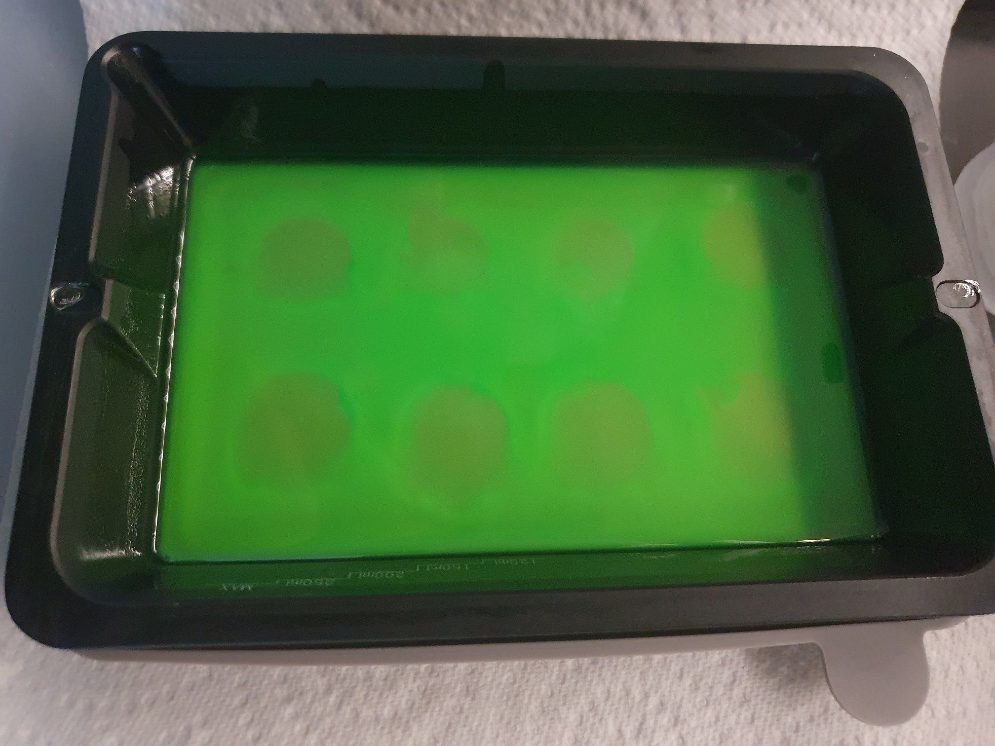

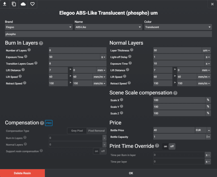

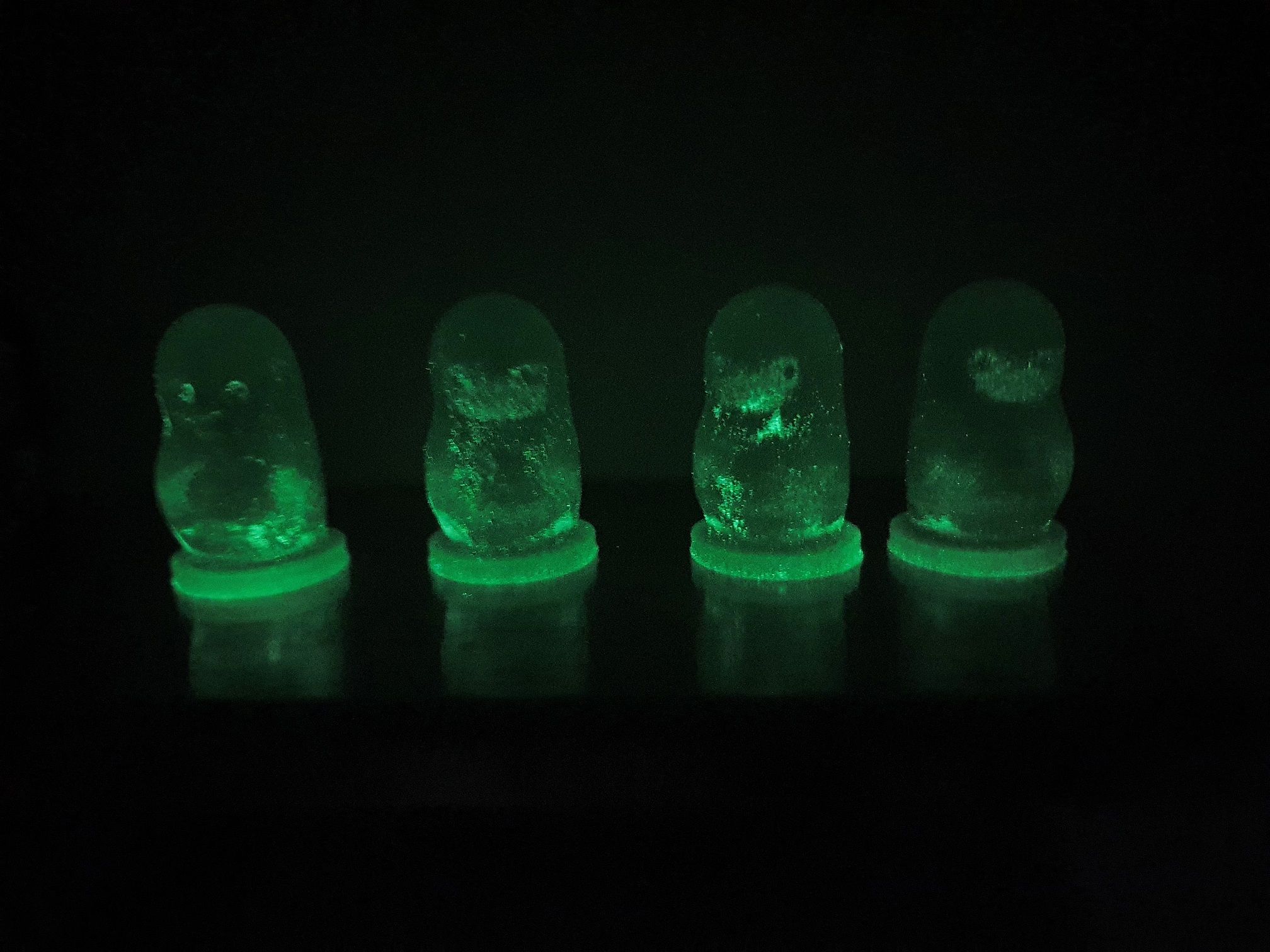

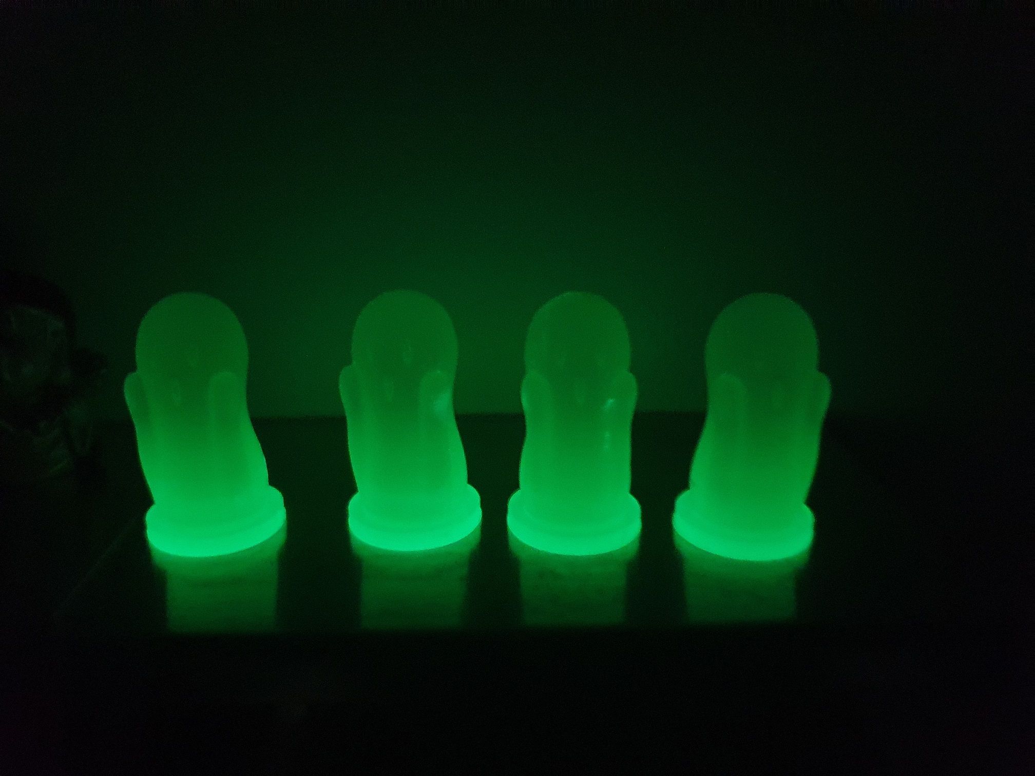

  9. Bonjour a tous ! je reviens vers vous suite aux différents tests : - Utilisation de la poudre phosphorescente : https://www.amazon.fr/gp/product/B09GB74YDC/ref=ppx_yo_dt_b_asin_title_o01_s01?ie=UTF8&psc=1 - Utilisation d'une résine translucide Elegoo ABS-Like - Paramétrage : Résultat : C'est pas ouf. en gros le pigment rend une jolie couleurs verte et arrive à ce mélanger, la ou la poudre phospho tombe au font du bac.... Donc pas vraiment d'effet phospho en sortie d'impression. Bac après impression. Modèles chargés avec une lampe UV Modèles après CURE de 3min
