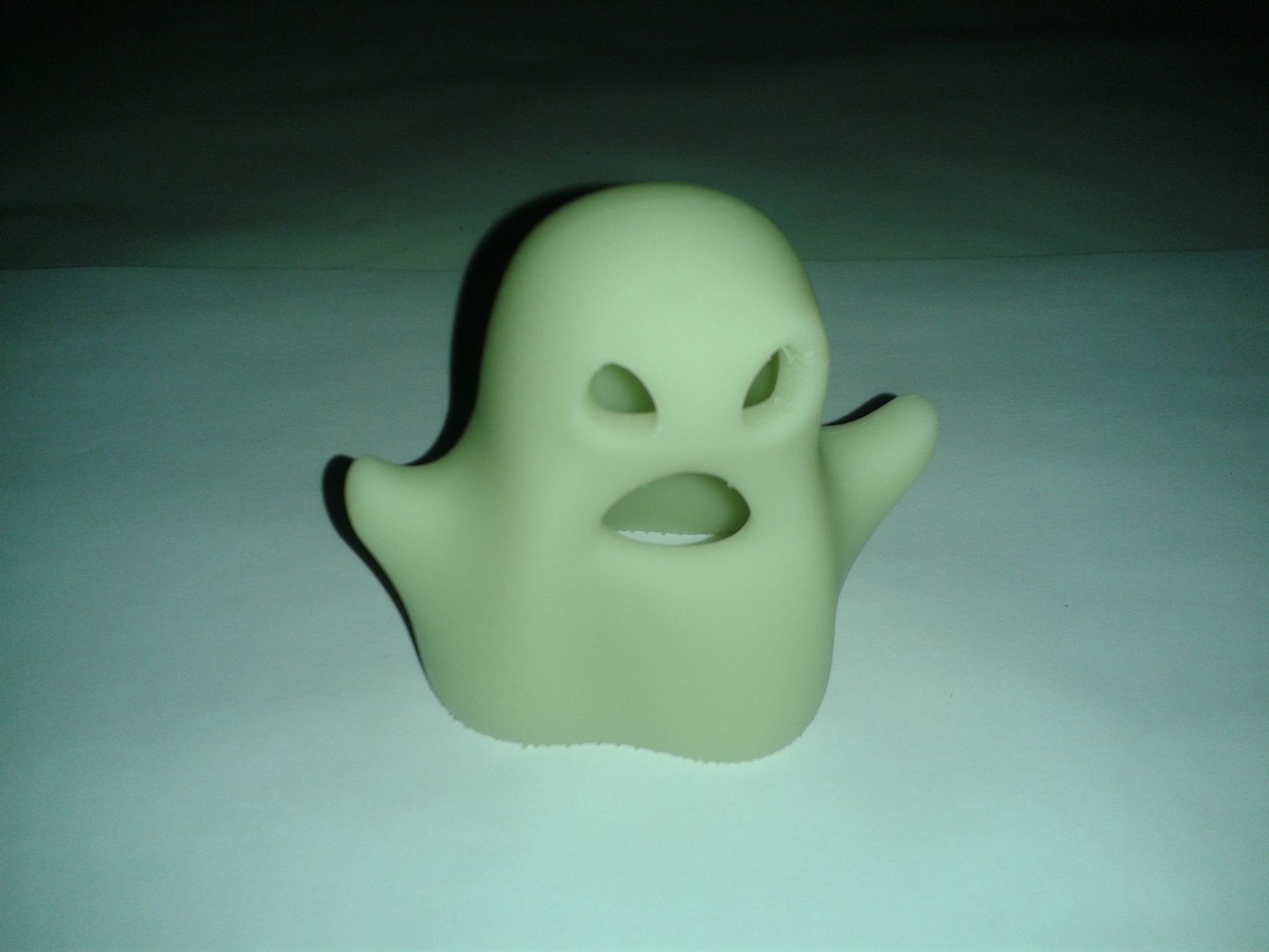

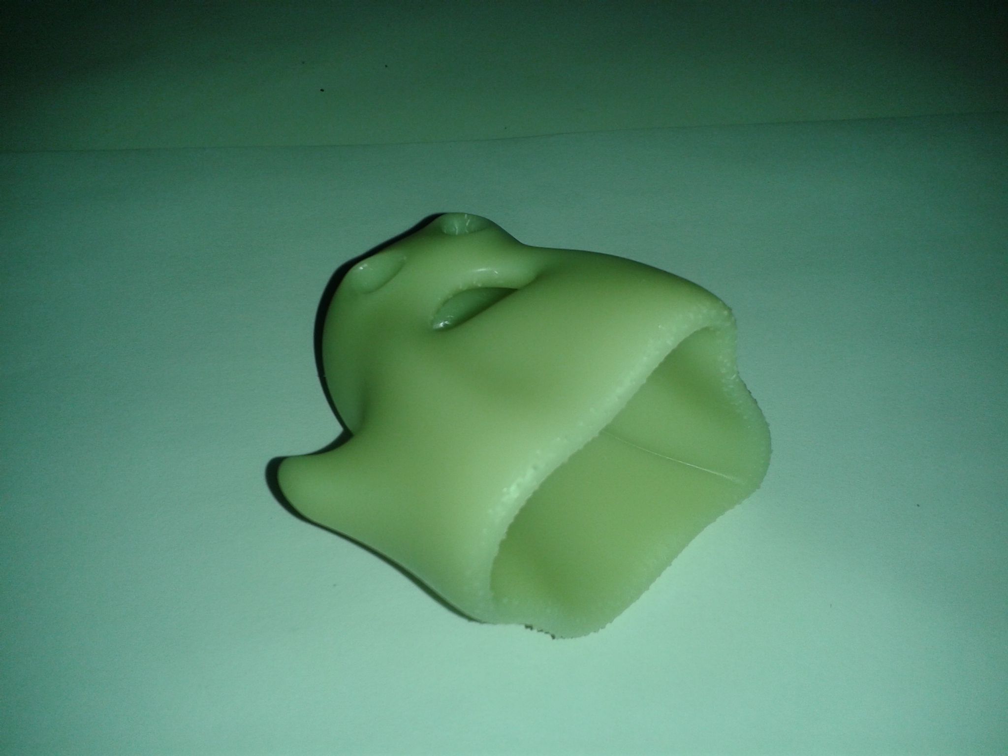

  2. Voici d'autre essais. Cela rend mieux ( plus lumineux ) quand ont a des paroirs épaisses. Et avec flash histoire d'avoir une idée de la couleur a la lumière
