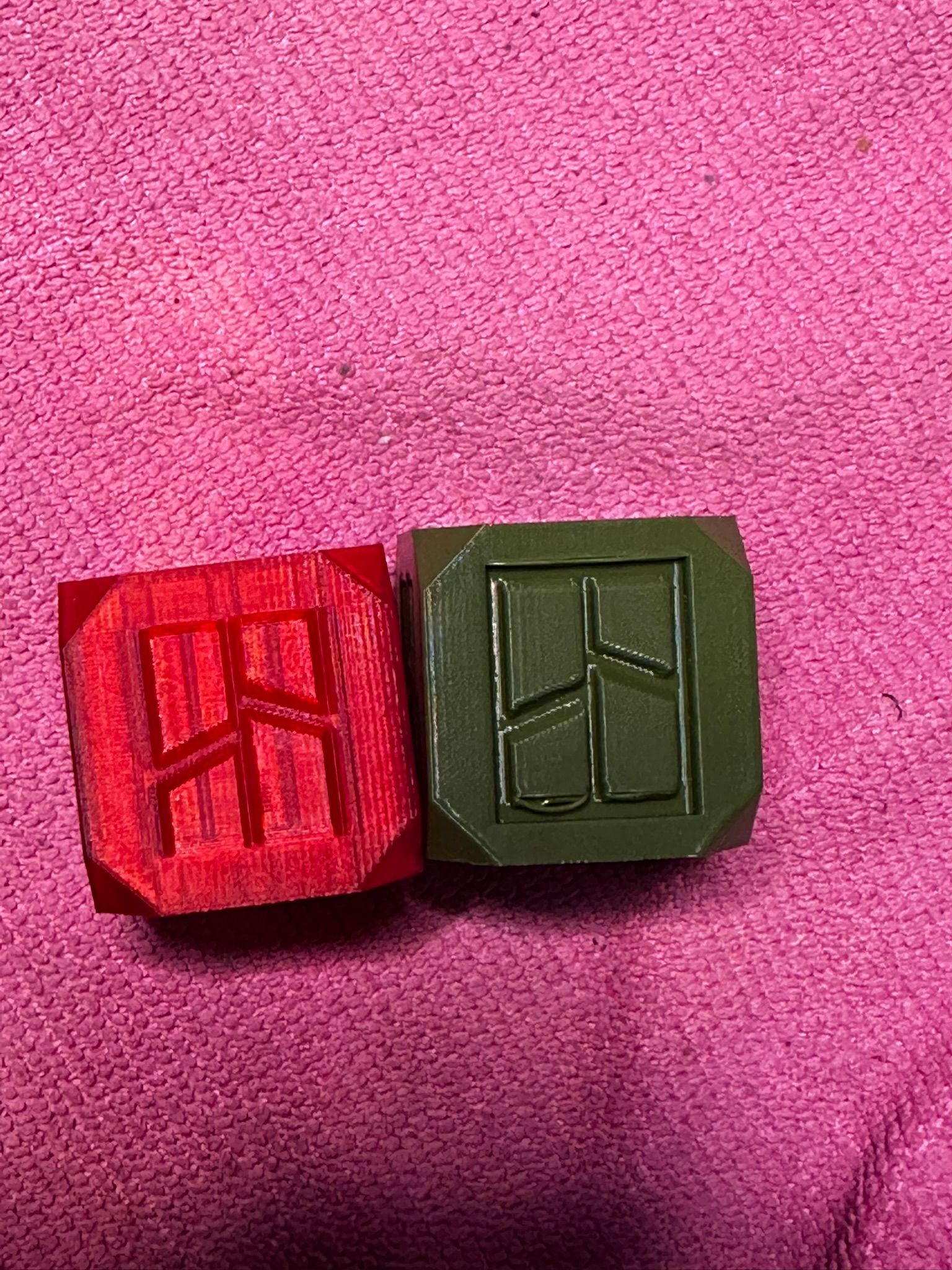

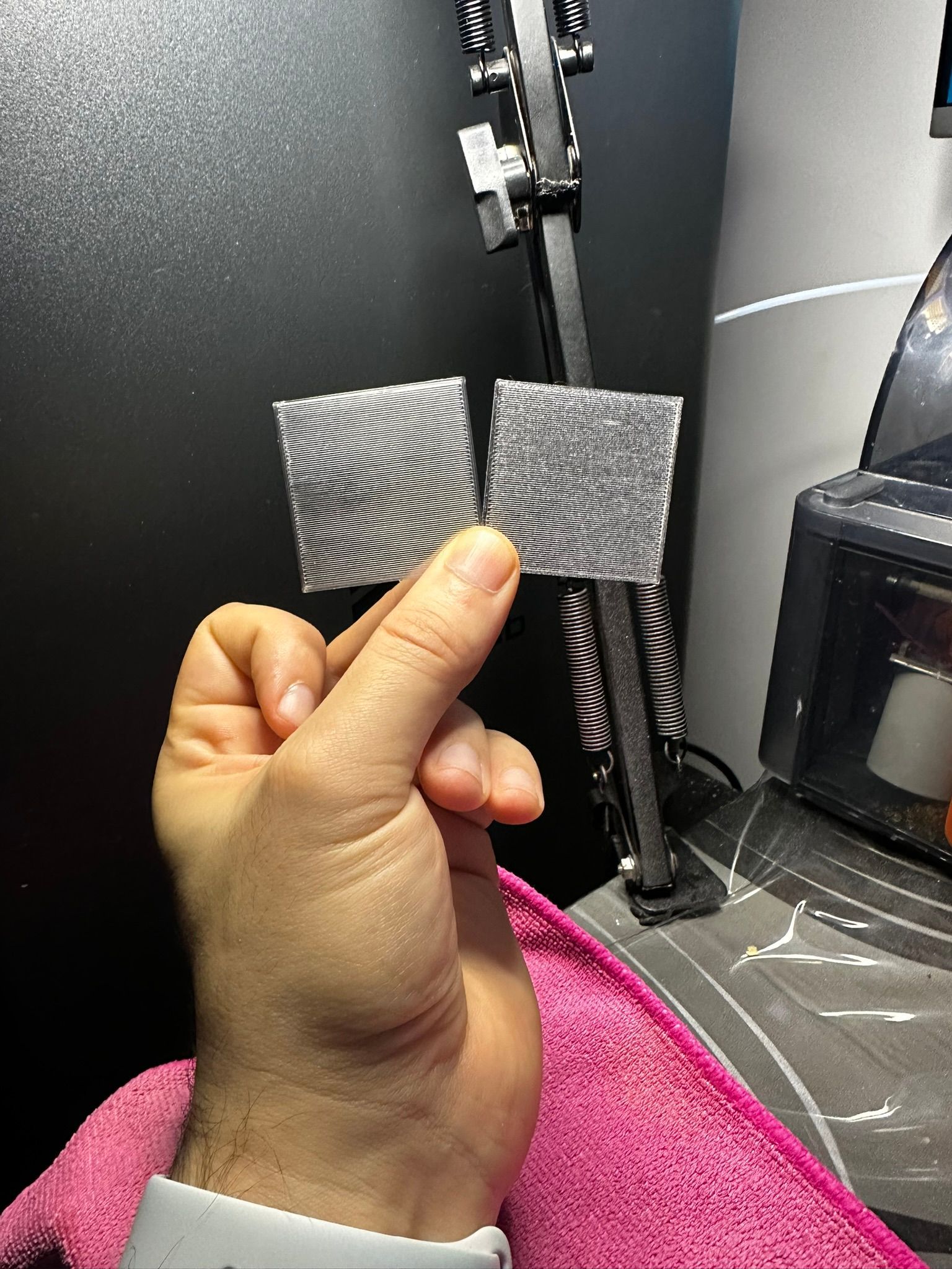

  1. Petite série de test que j'ai fais avec deux TPU, l'un de Eryone 95A (Rouge Translucide) et l'autre de chez ArianePlast 95A (Kaki), les deux filament ont été séché puis calibré entièrement. Je n'ai pas encore fais de tour de température afin de trouver la température idéal dessus. Malgré leur même classe et ainsi que les paramètres d'impression, le Eryone est beaucoup plus dure que celui d'ArianePlast. Ensuite j'ai fais un autre test sur du PETG Transparent de chez Bambu et le résultat est vraiment incroyable Le premier est fait sur le Wham Bam, et le second sur le PEI Texturé d'origine, les cubes ont 0.5mm d'épaisseur. Mais voyez le niveau de transparence. Je sais pas ce que vous en pensez ? mais en réalité les perspectives que ça créer sont géniale.

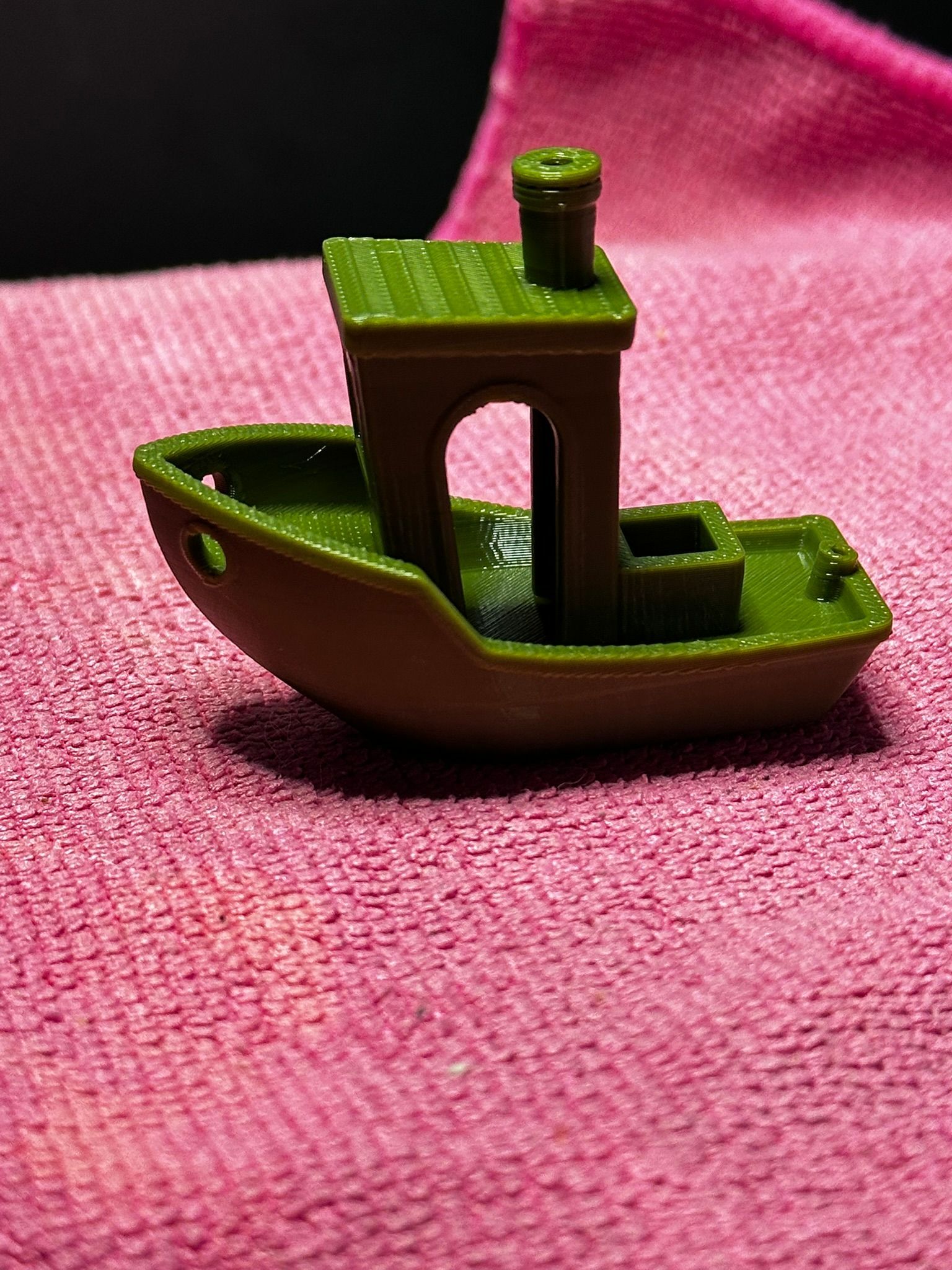

  2. - mais tu vas où comme ça ? - imprimer un benchy ...

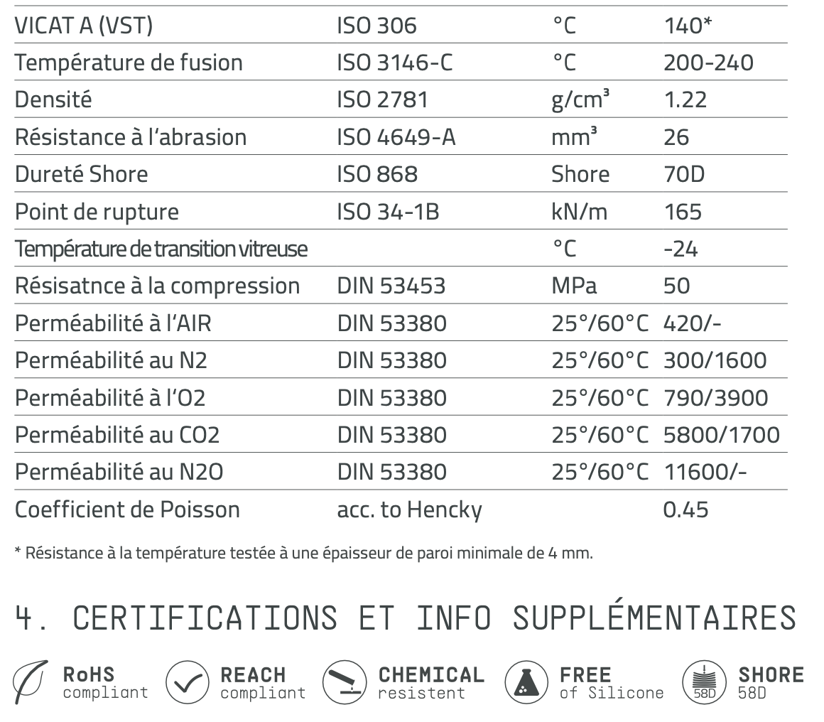

  5. BambuLab commercialise un PC V0 donc conforme aux spécifications de retardateur de flammes. ATTENTION cela s'applique en fonction des épaisseurs de parois, sur une pièce il faut prendre en compte la paroi la plus fine de la pièce. Il me semble qu'ils auraient pu être plus explicites dans les infos données, il faut aller dans le fichier PDF "intitulé UL94 Test Report" pour trouver en troisième page l'info : Sample size: 128mm×12.9mm×3.3mm. Cela veut dire que si vous faites une pièce avec au moins une paroi en 2,5 ou 3 mm votre pièce ne sera pas conforme à la norme et qu'en cas de déclaration d'un incendie votre responsabilité pourra être retenue. Oui c'est assez vicieux, mais c'est la réalité. Plus on veut des parois fines en UL94, plus le pourcentage d'ignifugeant doit être important.

  17. bonsoir @divers ce problème d'épaisseur n'est pas clairement expliqué par les fabricants pour la tenue en température quelques marques comme Extrudr font l'effort de l'indiquer un exemple avec leur Flex Hard qui nécessite des parois pleines de 4 mm pour tenir les 140 degrés annoncés
