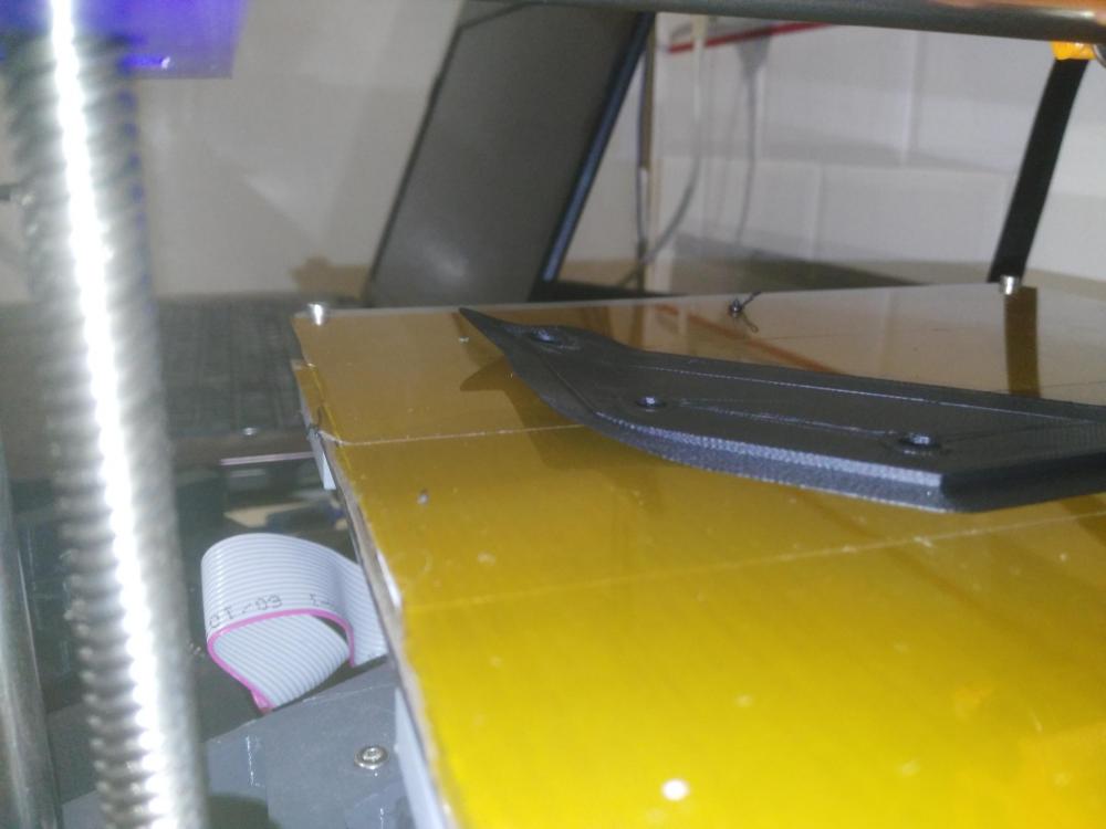

Bonsoir Voici les paramètres : PLA Tianse Silver (190-210°) Buse : 200° Plateau chauffant : 60° recouvert de kapton Aide à l'accroche : radeau ou bordure Vitesse d'impression 60 mm/s Ventilation 100 % j'ai essayé à 25% ça ne change rien Depuis quelques jours, je me heurte à un problème de warping assez important. J'ai essayé toutes les aides à l'accrochage, rien n'y fait. En ce moment j'imprime une pièce d'environ 12 x 12 cm avec un radeau comme accroche. Le radeau est en train de s'arracher du plateau. J'ai aussi essayé avec une bordure plus large, même constat. Je pensais qu'avec le plateau chauffant, je n'aurais plus ce problème et pendant un moment, ça a très bien marché, mais là ça empire. Est-ce que c'est dû à la t° de la pièce où est située l'imprimante (environ 26°) ? Je pensais naïvement que le warping était dû à un refroidissement trop rapide de la pièce, du coup, j'ai baissé la ventilation à 25 %, mais ça ne change rien. J'ai lu quelque part que l'on pouvais changer la t° de la buse pendant l'impression. Est-ce que ce paramètres existe dans Ultimaker Cure v3.5 (si oui où) et dans quel sens faut-il le faire varier. Quels autres paramètres je pourrais toucher pour faire disparaitre le phénomène. Pour l'instant j'ai un taux de déchet de 75 % et ça me gonfle un peu (en fait beaucoup)... Merci de vos lumières... V.
