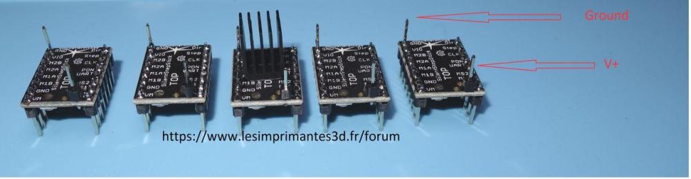

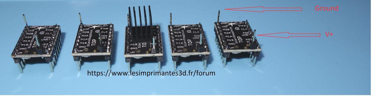

Exact @taz30.
J'ai commandé les miens chez http://www.watterott.com  en Allemagne. D'abord pour faire bosser les européens et aussi pour "remercier" cette boîte qui fait du vrai "open-source HW". Les schémas et les typons sont disponibles. Bravo à eux.
j'attends mes connecteurs pour réaliser des inverseurs de connections moteurs non-permanents, des-fois qu'un retour vers la configuration d'origine soit nécessaire.
Pour éviter toute mauvaise manip, j'ai utiliser une "pin" plus longue pour la GND et placer un pin sur le Vref comme le montre la photo. Je connecterai à mon multimètre deux prises femelles. Il faut juste que je vérifie avant si les radiateurs à coller sur le PCB ne sont pas trop proches du ventilateur de 100mm fixé au fond de la mega.
Une photo valant mieux que de longs discours -->

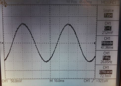

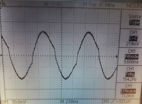

Suite à la panne de l'axe Y du au passage en caisson sans ventilation, lors du changement de driver (voir topic caisson),  j'en ai profité pour faire des mesures de courant histoire de vérifier l'intérêt des diodes de smoothing. Aussi j'ai constaté qu'il y avait bien un saut de courant comme mesuré par Schrodinger Z (cf article Power Cabristor DRV8825 missing microsteps). Ce saut n'existe pas du tout à faible vitesse (21 Hz), il est un peu présent à vitesse normale (62 Hz). Par contre il est très présent à la vitesse maxi (104 Hz). Mais par rapport aux DRV8825, le saut est au maximum de 400 mA et même seulement 300 mA avec le driver de ISA3D, contre 700 mA dans l'article sur les DRV8825. J'aurais donc tendance à conclure qu'il est inutile de mettre 2 diodes en série : les smoothers à une diode devrait suffire d'autant plus que ça fait baisser la tension. Donc au final avec ces smoothers on réduit les performances du moteur et donc l'accélération. Au final, le même effet est obtenu en baissant la vitesse par le logiciel, donc l'effet PLACEBO évoqué par certains n'est vraiment pas à exclure. La 2ième conclusion est qu'il y a des petits écarts de perfos entre modèles de driver A4988. De mon côté aussi je passerai à des TMC 2208 sans diode: ils sont déjà en commande et dans ce cas il ne devrait pas y avoir besoin de diodes (je referais le même type de mesure).
Mesure à vitesse lente: le courant est propre: pas de saut
Mesure à vitesse élevée: saut de 400 mA autour du zéro (driver Anycubic: pire cas)
