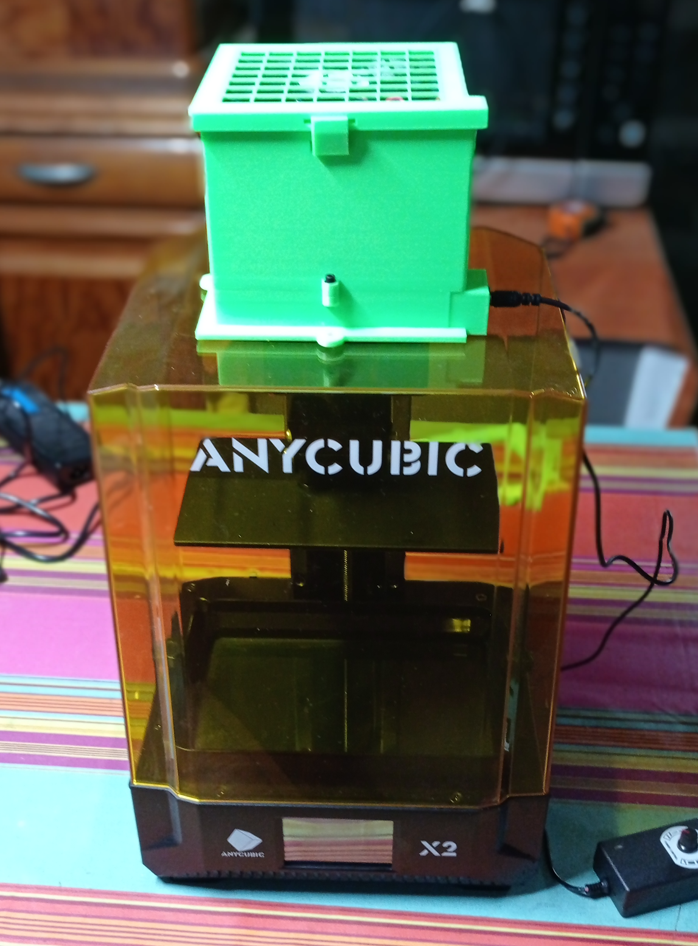

bonjour
je m'immisce

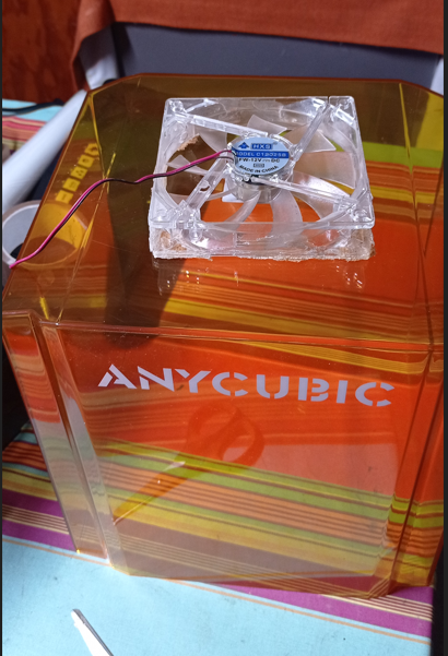

comme dit dans un autre post, j'ai reçu l'anycubic photon mono X2, donc résine, la première impression s'est bien déroulée,  heureusement que c'était au sous-sol, pour la température j'avais mis un petit chauffage d'appoint soufflant devant, ras 25° à l'intérieur avant de commencer l'impression, mais quelle odeur. donc deux soucis, chauffage mais surtout odeur dans un premier temps,
j'ai pensé à un filtre dédié sla  de chez alveo3d : https://www.alveo3d.com/produit/filtre-hepa-p3dl/
je vais imprimer une boite avec interrupteur et rajouter un ventilo à forte capacité,
le problème: l'espace n'est pas grand aussi plutôt que de faire un caisson pour enfermer l'imprimante, ce qui en fait limiterait la filtration au caisson construit et très peu à l'imprimante tout en augmentant conséquemment le volume occupé d'une part et d'autre part de risquer d'amoindrir l'efficacité de  refroidissement du moteur ,
je me suis dit pourquoi pas percer l'enceinte de l'imprimante en son sommet, le passage créé devrait faire dans les 125x125 mm  pour une profondeur nulle puisque le système de filtration serait aérien pour un poids total d'environ 350 grammes, je pense que ça devrait tenir sans souci, par contre j'ai un peu peur aux vibrations
ce serait à cet endroit, bonne ou mauvaise idée, merci
Tel que c'est représenté "l'air" pollué de l'imprimante part dans la pièce. Est-ce l'effet recherché ?
Je mettrais plutot un tuyau dans le couvercle et le ventillo vers la sortie extérieure du tuyau. ça devrait limiter les vibrations !!!😷
Il y a 6 heures, gerardm a dit :
ben non, comme je l'ai dit dans le post
Citation
le ventilo tout moisi est juste là pour montrer l'endroit où sera situé l'ensemble: filtre hepa-p3dl, ventilo, bien sur le tout enfermé dans une boite fixée étanche sur le sommet percé. variateur avec led, prise pour l'alim. je ne vais pas mettre d'interrupteur,
j'ai reçu le ventilo, je l'ai fait fonctionner en le posant sur le caisson de l'impri, il ne vibre pas, il faut juste que je voie avec le filtre que je reçois demain, je vais y mettre un variateur. en ensuite imprimer la boite
le ventilo accuse 270 grammes sur la balance. 125x125x38
je pense que ça devrait le faire
  • 2 weeks later...

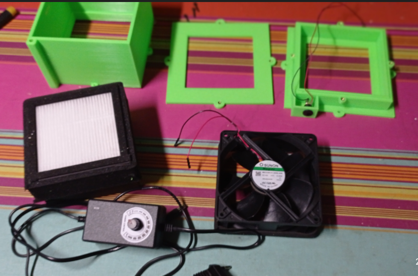

bonjour, filtration finie
donc filtre de chez alveo 3d, ventilo  12 volt 10 watts donné pour 234m3 +/- 137 cfm, variateur 220=>12 volts avec arrêt marche
boitier démontable en 3 parties
quelques photos:
une fois terminé
hauteur moins de 60 cm
le seul problème reste la température à gérer, fait 14° en ce moment au sous-sol, j'ai envie d'y faire une enceinte  en plexi hauteur 60 et base 40x40 étanche de façon à garder l'air chaud une fois filtré,
pour le réchauffage j'y mettrais celui de la cr6 chauffage soufflant de 500watts asservi par un thermostat branché sur la prise réglable au 1/10 de degré, comme c'est le delta qu'on règle c'est très précis.
je pense que je n'aurais plus d'odeur, reste à tester en service.
qu'en pensez-vous
pat

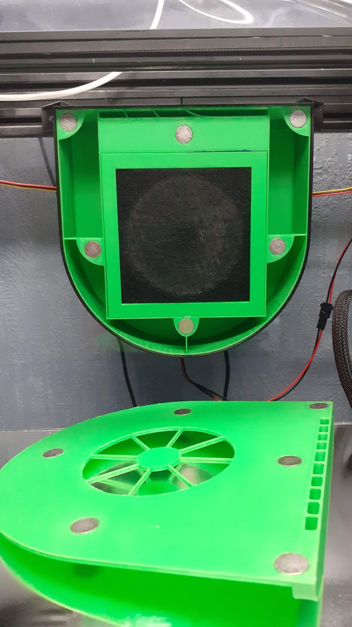

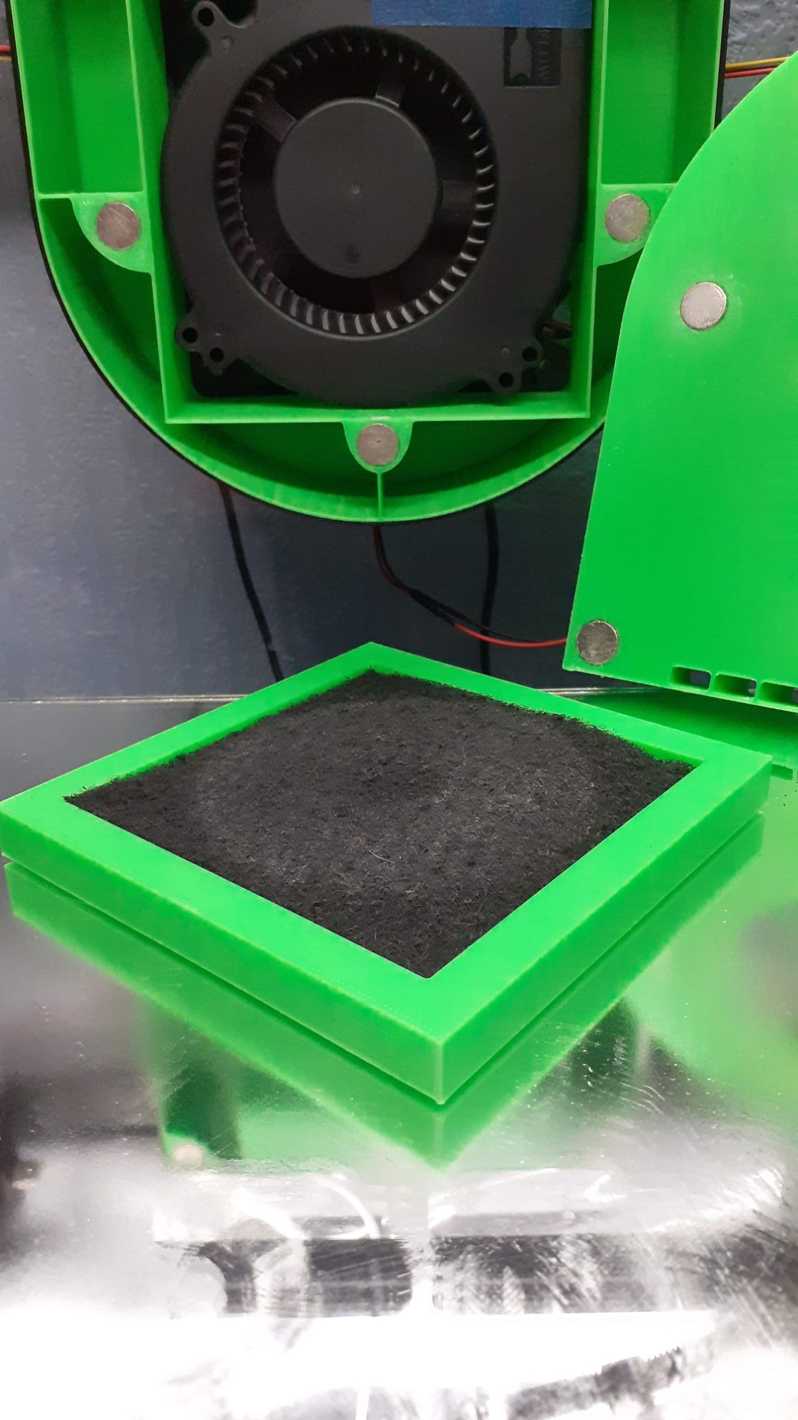

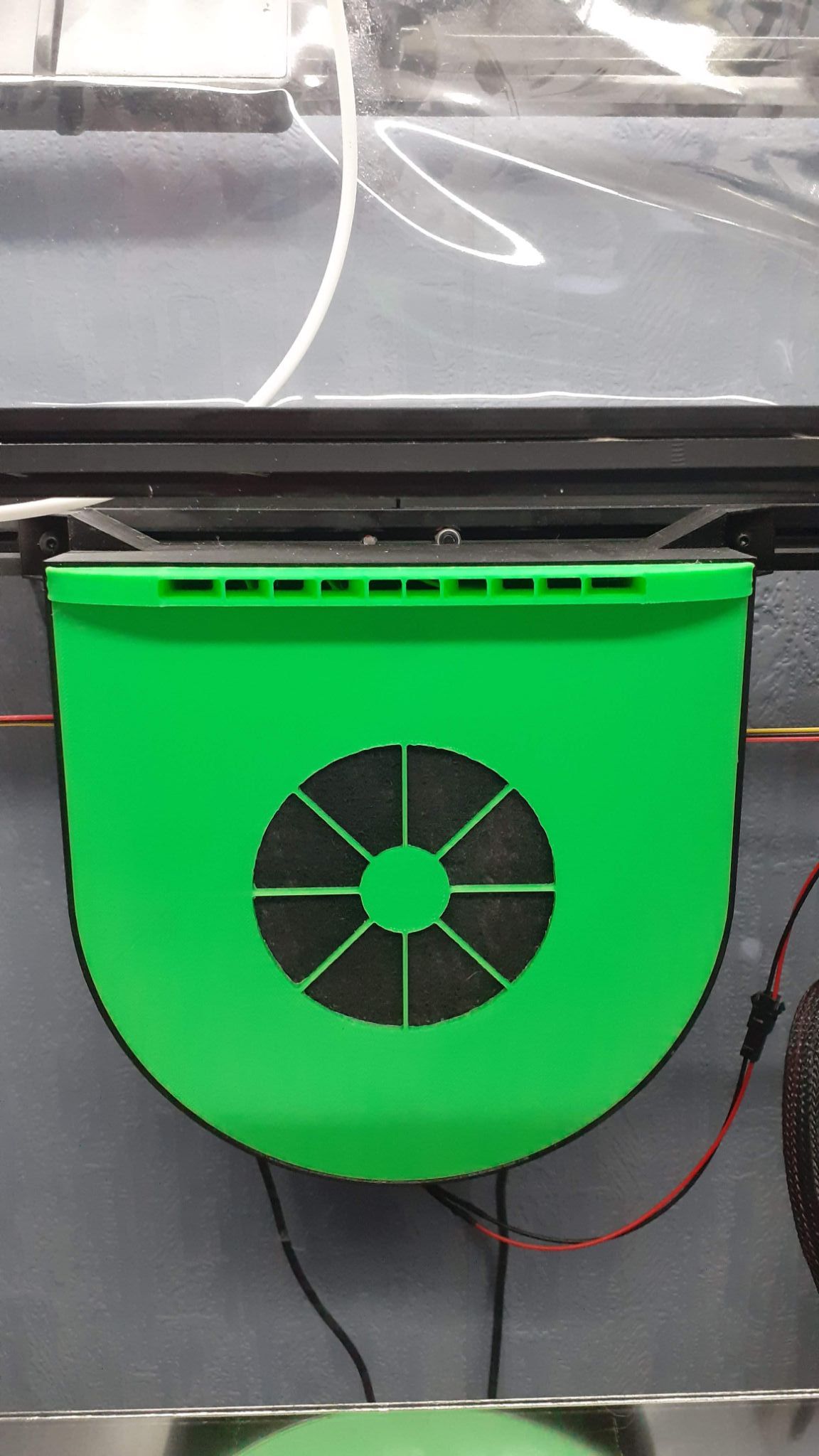

Allez je vous montre mon filtre que j'utilise depuis plus de 2 ans maintenant.
Lien vers l'épurateur : https://cults3d.com/fr/modèle-3d/divers/filtration-epurateur-hepa-charbon-abs-carbon-pour-imprimante-3d-en-caisson
Ce concept d'épurateur par filtration Charbon, pour impression d' ABS / Carbone / Nylon fonctionne en circuit fermé.
Citation
C'est un concept copié sur un concept pour Voron.
J'ai copié le principe du "filtration de l'air en fermé". Il ne sort pas de nul part.
Hormis que je ne voulais pas accaparer l'imprimante pendant 3 semaines pour imprimer le modèle pour Voron, j'ai revu le design, pour l'épurer et gagner quelques 500gr de plastiques. En une vingtaines d'heure, le mien est imprimer.
Comme dans votre voiture lorsque vous sélectionnez de fermé l'aspiration extérieur et de fonctionner en circuit fermé, ici c'est pareil.
Le principe est suivant : Ce qui est produit par l'imprimante reste dans l'imprimante.
Citation
Chacun aura son propre avis de filtrer l'air sans conduit vers l'extérieur. C'est un choix personnel que de ne pas s'encombrer d'un conduit.
Dans le cas présent cela me permet de  profiter d'une ventilation de refroidissement d'appoint, comme sur la Bambu Lab.
Je dirais que j'ai une capacité de filtration 98,99% des gaz et particules de 0.1 micromètre.
Il est possible de monter n'importe quel filtre Hepa générique/standard de 100x100x5mm, qui est un format couramment utilisé.
Dans le cas présent c'est 2 filtres a charbon de 2mm d'épaisseur (à la découpe pour aspirateur), soit 4mm d'épaisseur de filtration monté sur un adaptateur.
On peut aussi utiliser les filtres d'aspirateur domestiques, hottes aspirantes, ou filtration à la découpe. C'est pratique et économique.
Côté alimentation : Elle est branché sur la ventilation de refroidissement du filament (via un mosfet externe dédié rien que cette filtration) et en même temps sur un interrupteur manuel. Selon les situations je peut décider de l'utiliser ou non.
Matériels utilisés :
Turbine de 120x120x32mm en 24V de 37 mètres cube d'air par minute.
Rappel : Pour une filtration efficace des gaz et particules, il faut un débit supérieur à 9 mètres cube d'air par minute.
Lien : https://fr.aliexpress.com/item/33021068426.html
Filtre recommandée au choix :
Filtre Charbon : https://fr.aliexpress.com/item/32789944517.html
Filtre 3 couches : https://fr.aliexpress.com/item/32789944517.html
Filtre Hepa : https://fr.aliexpress.com/item/1005003897261356.html
12x Aimants 12x1mm : https://fr.aliexpress.com/item/1005003064989274.html
Vu de devant
Aucune visserie apparente, hormis les visseries du support
Façade du filtre ouvert
Il est maintenu par 6 aimants de chaque côté.
Cela facilite l'entretien et l'accès.

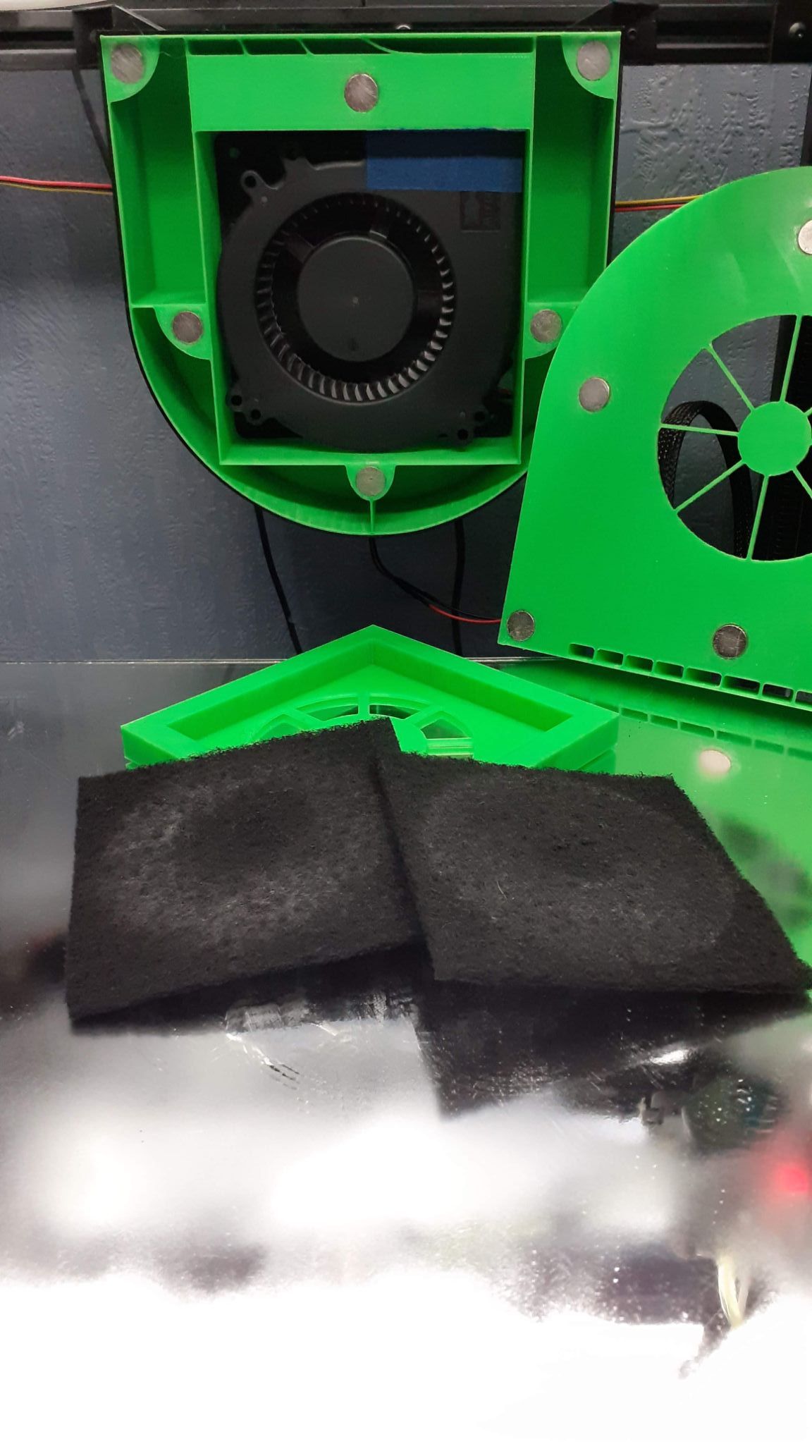

Le filtre retiré
On peut voir que c'est efficace à l'état des filtres et que 2 filtres valent mieux qu'un.
Ici présent, je n'ai pas nettoyé les filtres depuis 2 ans.

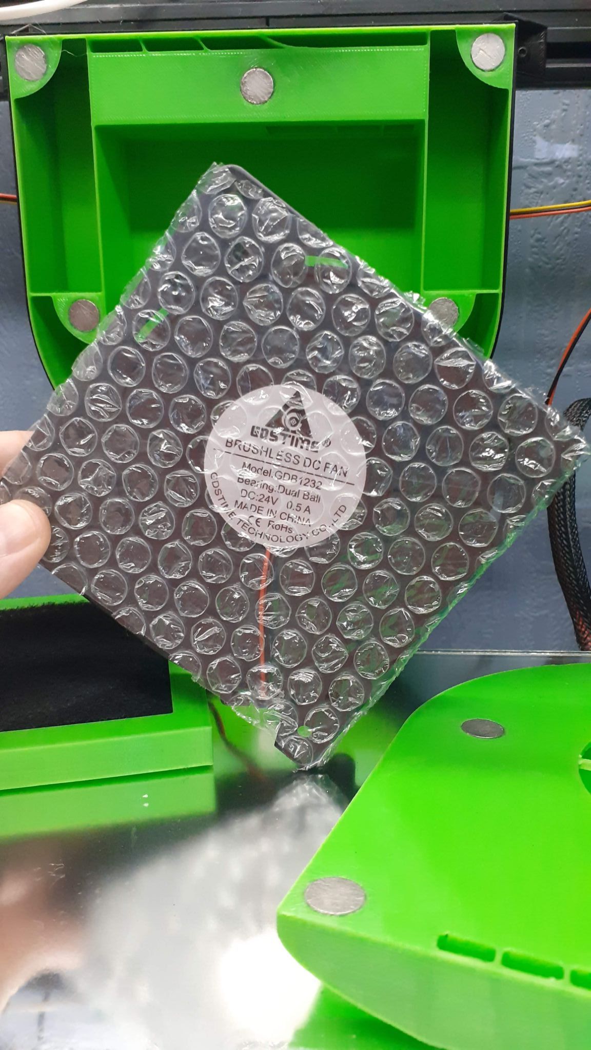

On démonte la turbine Blower.
Du simple plastique a bulles (c'est économique et non obligatoire) viens absorber les vibrations de la turbine (c'est qu'elle vibre pas mal, il faut l'avouer).
C'est une 120mm en 24V à roulements à billes avec un débit de 37 mètre cube d'air par minute.
Donc largement au dessus des préconisations des 9 mètre cube d'air par minute dans ce domaine.
Conclusion :
Mon concept de filtration rempli 2 fonctions : Filtration et refroidissement.
C'est ce que je recherchais. Le principal est que cela fonctionne et qu'il me convient.
Modifié (le) par Mikaeru3D

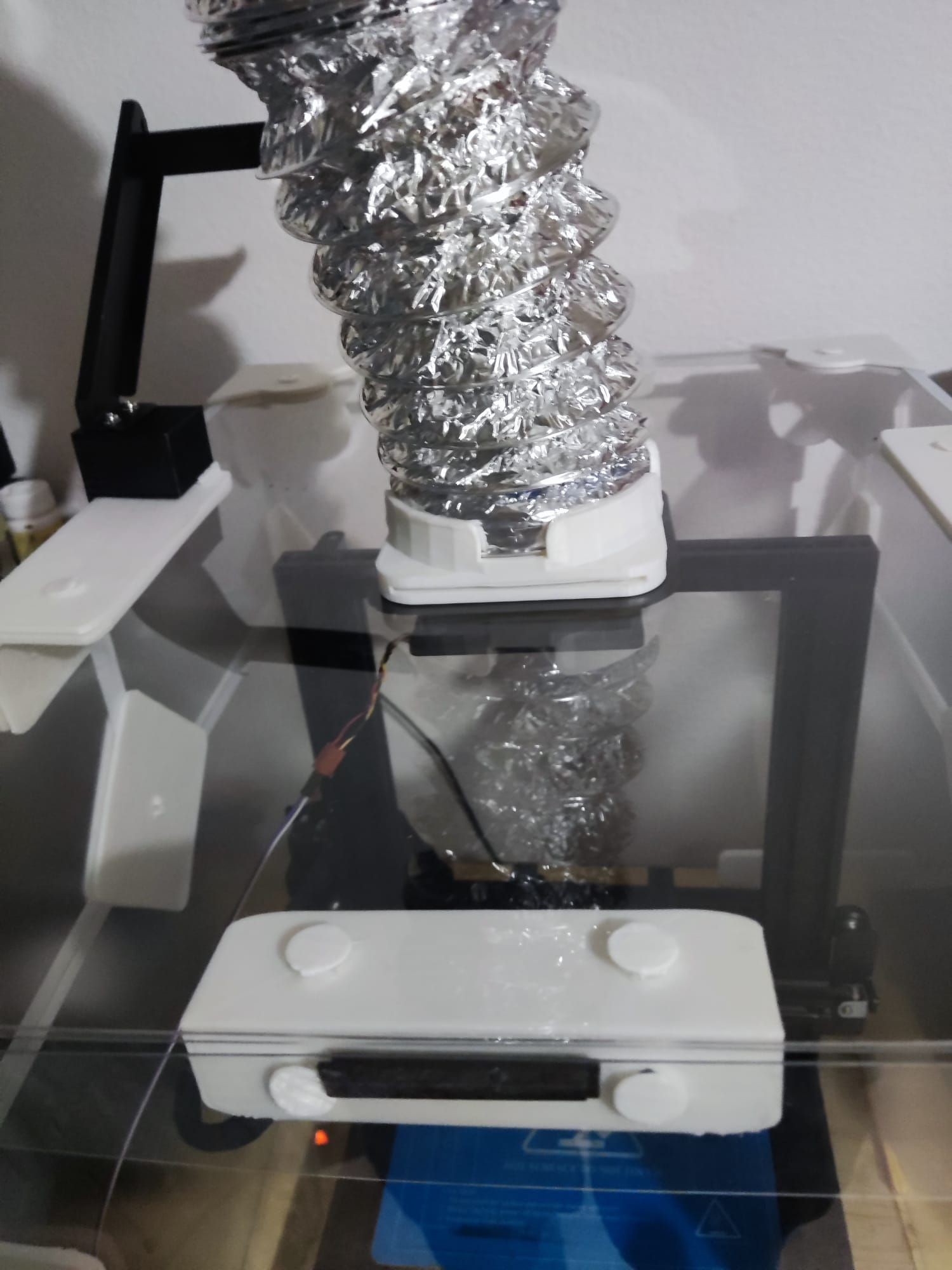

Bon, j'arrive un peu en touriste avec un truc que j'ai bidouillé avant d'avoir vu ce topic et je me demande si ce que j'ai fait est utile et si oui à quel point ?
En gros, j'ai un caisson fait maison (non hermétique) j'ai fait un trou dans le dessus et j'ai mis un ventilateur de 10 cm (genre un ventilo 12v de boitier de PC), avec un tuyau qui va vers ma fenêtre qui se trouve juste à côté.
Photo en pièce jointes.
