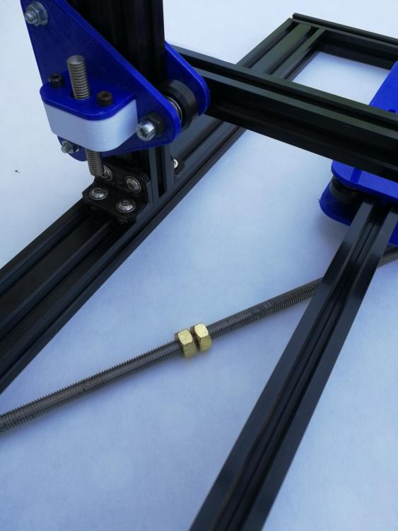

Jean-Claude Garnier Posté(e) Avril 18, 2019 Auteur Posté(e) Avril 18, 2019 (modifié) Le 16/04/2019 at 14:41, Kachidoki a dit : .. /.. Pourquoi des tiges trap ? Ca ne sera pas trop lent ? Ta question tombe à pic, et je vais rebondir dessus à deux titres - premierement : je pense que les courroies, sur une machine de celle que tu es en train de construire (MPCNC si j'ai bien suivi) c'est sûrement bien, et rapide, mais je craindrais que ça s'allonge ou que ça résiste mal aux efforts de coupe. Sauf si tu utilises cette technique >>> qui consiste à faire engrener la courroie sur une autre, fixe, plus large et plus rigide. Dans ces condition, la portion de courroie qui est sous tension à l'instant T est fortement réduite et moins sujette à se déformer. Ça me paraît un super bon délire cette option ! Pour la vitesse, quand je vois celles atteintes par la machine de Léon >>>> avec de la tige filetée de chantier et un anti-backlash en écrous zingués, je suis assez surpris.... Reviens, Léon ! (je suis toujours sidéré par l'inventivité des maqueurs) et des maqueuses aussi, même si elles sont plus rares, malheureusement pour la diversité du paysage.... - secondement : @fran6p tu me disais, y'a belle burette ceci à propos de ma CR10 maison : Le 23/04/2018 at 18:51, fran6p a dit : Bonsoir,@Jean-Claude Garnier y-a t'il une raison particulière qui t'a fait choisir une tige filetée pour ton axe Z plutôt qu'une trapézoïdale? A mon âge, j'aime comprendre le pourquoi des choses et comme tes posts sont généralement argumentés (et aussi débordants d'humour, voire d'ironie (j'apprécie d'ailleurs ), je me dis qu'il doit y avoir une raison (pas simplement que c'était ce que tu avais en stock). Avec mes vis inox au pas de 1.5, je trouvais que mon Z mettait un temps fou à parcourir ses 400mm Par contre mes anti-backlash maison faisaient merveille, pas plus d'un centième à l'inversion Aujourd'hui je peux te répondre un truc : j'ai fini par craquer pour des vis trap' avec écrous anti-backlash J'ai donc changé les steps/mn dans Marlin et quelle surprise : ça avance toujours aussi lentement, alors là je pige pas, faut qu"on m'explique.... Ça tourne bien rond, plutôt mieux que les originales, mais alors, l'anti-backlash T8, quelle merde.... Ça compense que dalle ! Peut-être mettre un ressort plus costaud ??? @gelam je préfère ton schéma au précédent. J'avais d'ailleurs envisagé cette solution, avec le guidage sous la table. Un truc comme ça >>>> il y a une heure, gelam a dit : .. /.. je pense pas qu'il y en ait une en Europe Détrompe-toi, il y en a une à Parthenay, j'ai passé plus de 6 mois à sa mise au point juste avant de partir en roue libre ! PS : je viens à l'instant de recevoir mes moteurs. Pinaize, les Nema23, ça fait pas rire...... Modifié (le) Avril 18, 2019 par Jean-Claude Garnier
Kachidoki Posté(e) Avril 18, 2019 Posté(e) Avril 18, 2019 (modifié) il y a 10 minutes, Jean-Claude Garnier a dit : sur une machine de celle que tu es en train de construire (MPCNC si j'ai bien suivi) Une R-CNC avec l'option courroie en X justement car la tige filetée c'était trop lent, mais un peu hybride car contient l'électronique de la RS-CNC (normal, j'ai participé au dev à l'époque, c'est moi qui ait codé le jogging via Nunchuck). Il y a maintenant la RS-CNC32 qui sort, avec électronique 32bits et un joli GRBL pour piloter tout ça. Edit : Et avec les courroies à armature métallique (les blanches) de 10mm, c'est déjà bien rigide, de mémoire on est sous le dixième de précision d'usinage. Même l'alu passe bien. Modifié (le) Avril 18, 2019 par Kachidoki

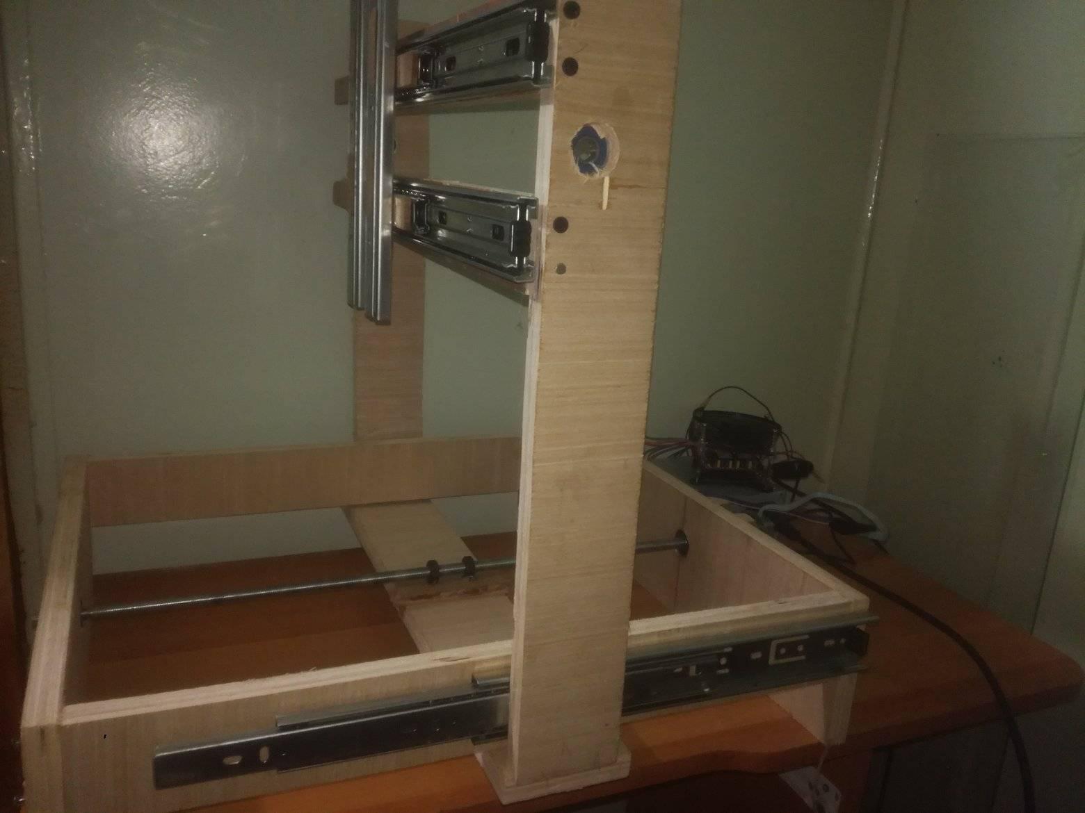

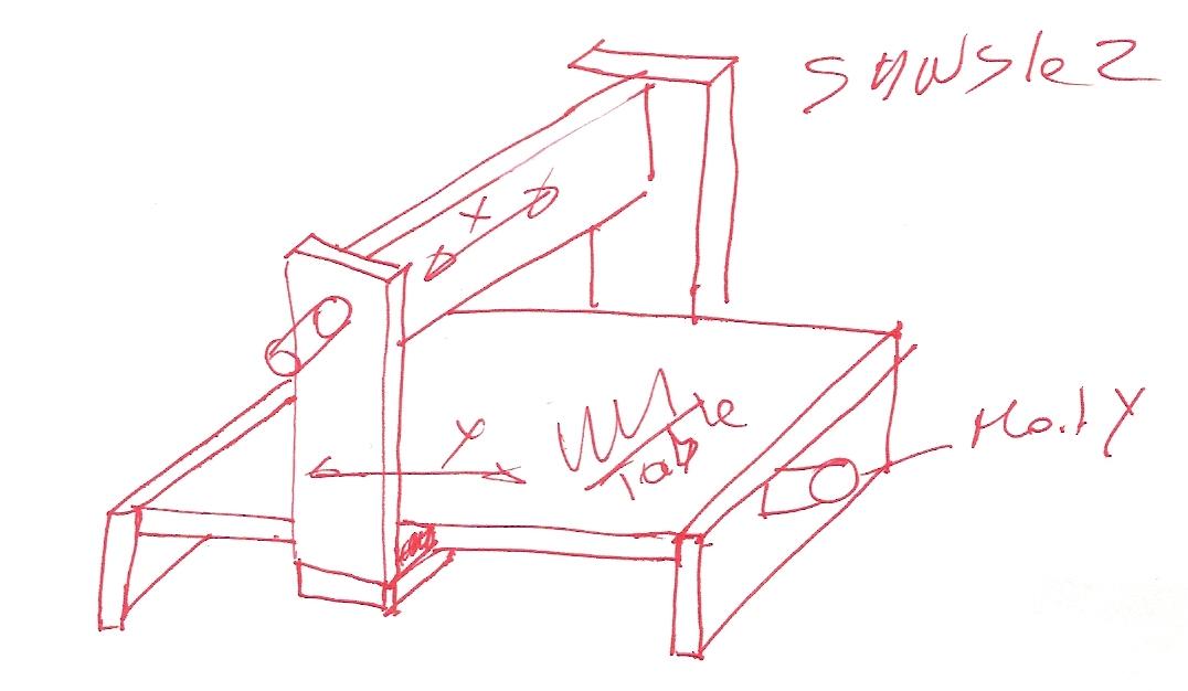

gelam Posté(e) Avril 18, 2019 Posté(e) Avril 18, 2019 Tiens le principe me fait penser à un certain croquis , le pire c'est que ça peut marcher avec des guidages de tiroirs, ça c'est déjà fait, tout va dépendre de ce que l'on souhaite en tirer, si c'est pour découper du polystyrène au fil chaud ça va le faire.

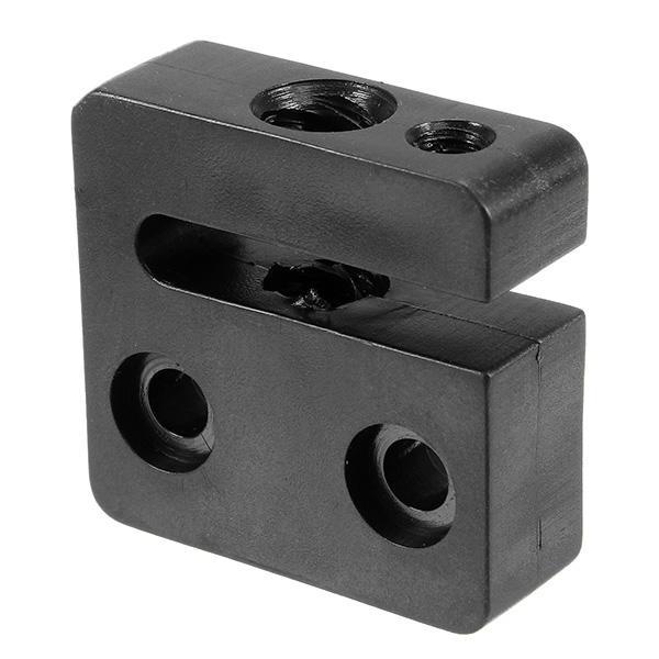

DBC3D Posté(e) Avril 19, 2019 Posté(e) Avril 19, 2019 Il y a 21 heures, Jean-Claude Garnier a dit : Ça tourne bien rond, plutôt mieux que les originales, mais alors, l'anti-backlash T8, quelle merde.... Ça compense que dalle ! Peut-être mettre un ressort plus costaud ??? Hello, J'en suis arrivé à la même conclusion, Les écrous/noix anti-backlash T8 en 2 parties avec un ressort au milieu, ça ne sert pas à grand chose, surtout s'il y a des efforts. Par contre j'ai trouvé que les noix en POM fonctionnent très bien (peu de jeu en version classique) y compris celles à rattrapage de jeu (là aucun jeu sensible à la main). J'en ai sur 2 axes de mon projet de routeur, j'en suis assez content pour l'instant. C'est aussi ce qui équipe les CN en kit OpenBuilds. 1
Jean-Claude Garnier Posté(e) Avril 19, 2019 Auteur Posté(e) Avril 19, 2019 Content de l'entendre.... Maintenant que je les ai, je vais pas les jeter, mais refaire un truc comme celui que je viens de démonter, qui allait si bien..... Pour le projet dont traite ce fil, je vais faire différemment, j'ai approvisionné des écrous T12 supplémentaires avec les tiges que j'attends, j'en monterai deux en opposition de chaque côté de mes mobiles. L'un vissé à fond, l'autre avec du jeu sous la collerette, de façon à pouvoir contraindre plus ou moins le jeu en serrant. Je vous dirai "quoi"....
fran6p Posté(e) Avril 19, 2019 Posté(e) Avril 19, 2019 Il y a 9 heures, Jean-Claude Garnier a dit : Je vous dirai "quoi"... Hein! (avec l'accent Chti )
gelam Posté(e) Avril 19, 2019 Posté(e) Avril 19, 2019 Bonsoir, une astuce pour rendre ce genre de nuts "sans jeu" le fendre en quatre et le resserrer avec un joint torique, la pince ainsi créée limite les jeux A/R en poussant les filets au fond de leur profil. Cdlt et bon WE.
