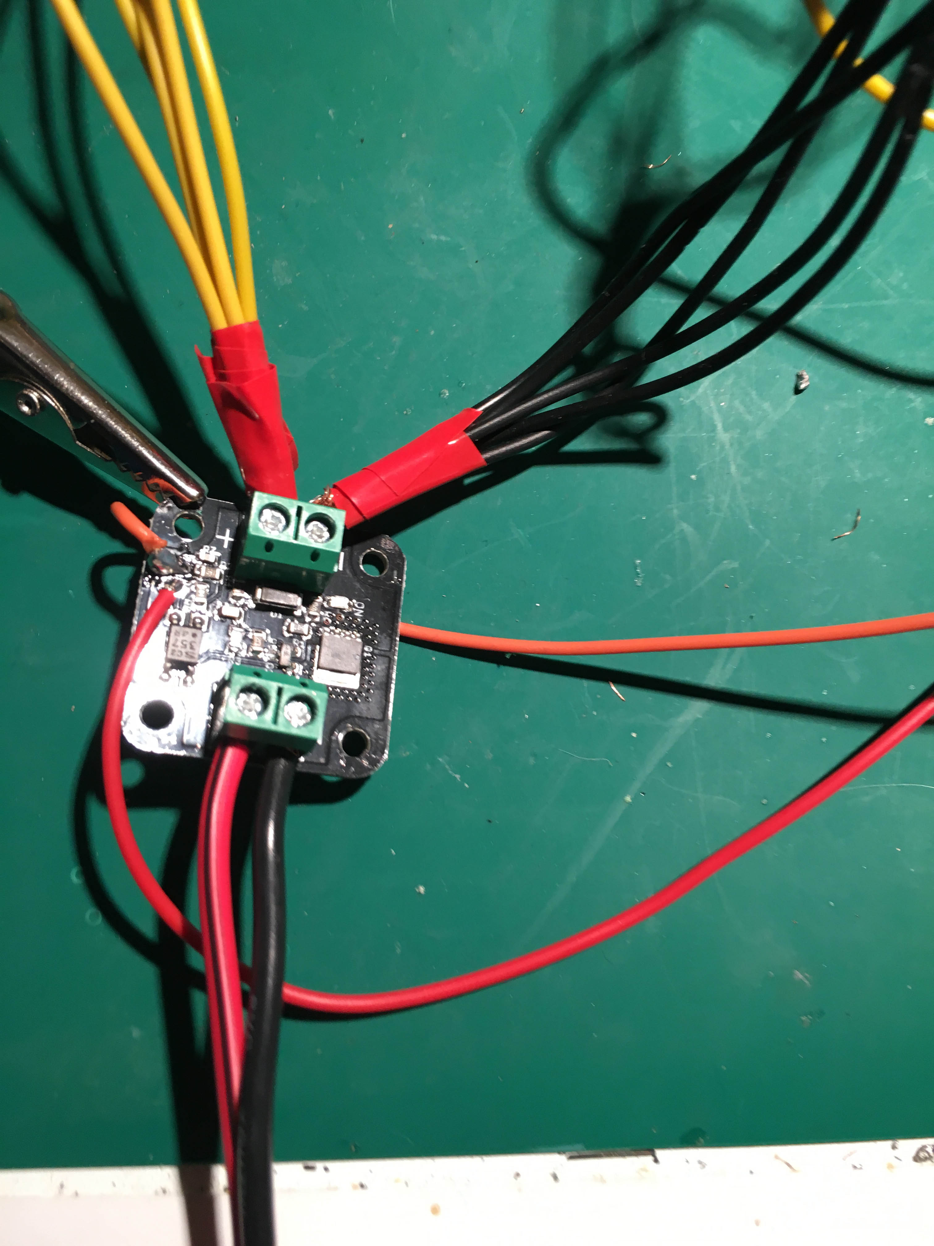

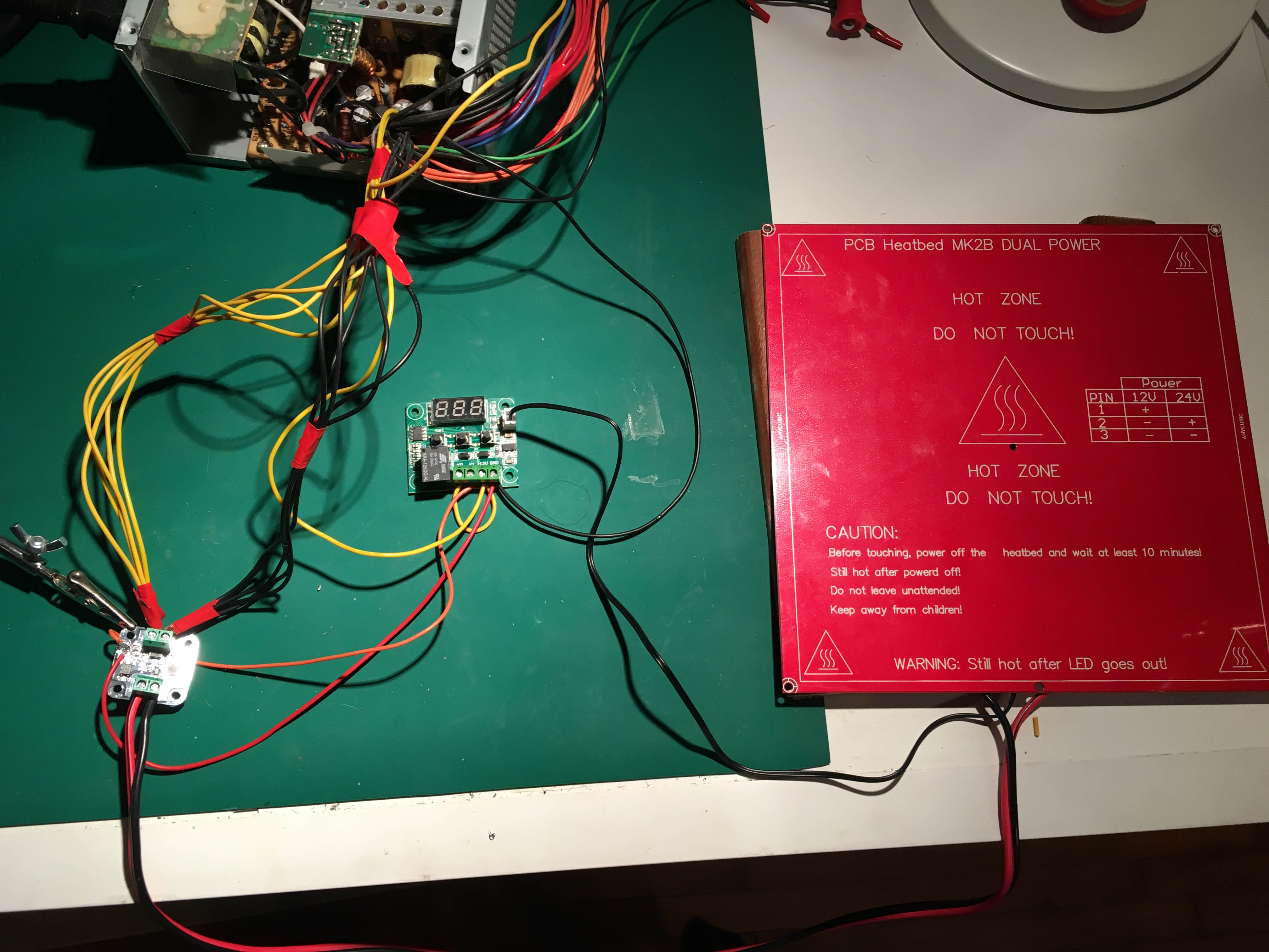

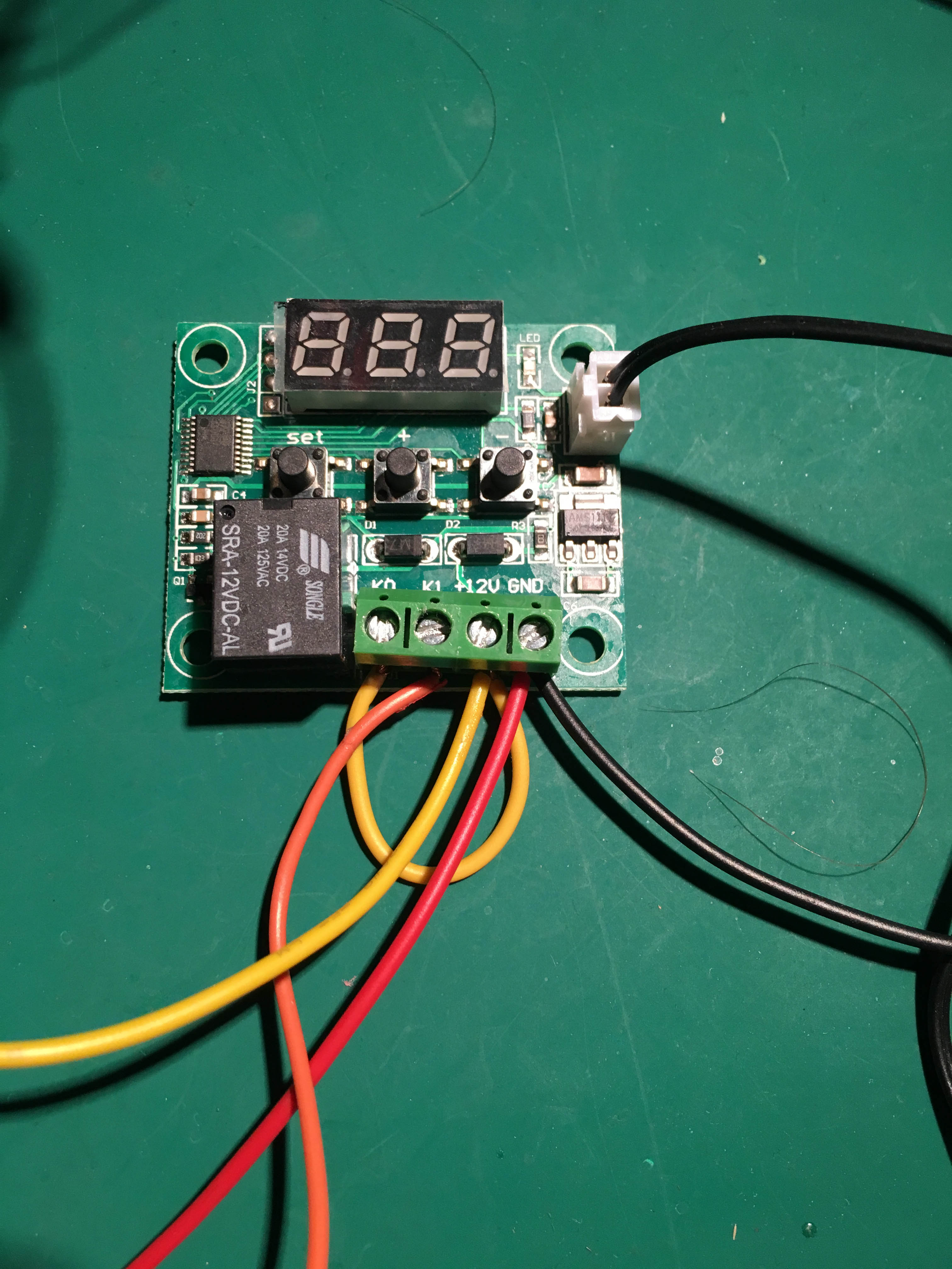

laito Posté(e) Janvier 26, 2017 Posté(e) Janvier 26, 2017 Merci beaucoup Patrick013 et vr34 pour votre aide. J'ai donc testé vos conseils mais cependant ça ne fonctionne toujours pas, sachant que j'ai mis sous tension le contact du power sup, et sa sortie ne changeais pas d'état. Vous retrouverez ci-joint des photos des branchements.
vr34 Posté(e) Janvier 26, 2017 Posté(e) Janvier 26, 2017 @laito, Etape 1 : As-tu un multimètre ? Si oui, tu débranches tout ce qui est sur k0 et k1 et tu mets ton multimètre en ohmètre. Paramètres ton contrôleur par exemple sur 40°C. Comme la sonde de température indique une température inférieure, le contrôleur va fermer l'interrupteur donc K0-K1 est fermé (court-circuité). Vérifie le avec l'ohmetre. Paramètres maintenant ton contrôleur à 10°C, inférieur à la température de la sonde : l'interrupteur doit être ouvert. Etape 2 : simplifie ton branchement provisoirement : branche ton plateau sans le relais (SSR ou voiture). L'interrupteur du contrôleur supporte 10A (les 120W du plateau). Il semble un peu faiblard à la longue mais pour un essai, c'est bon. Donc fait une boucle : COM alim -> borne moins du plateau, borne plus -> K1 et K0 -> +12V alim Dis-nous si le contrôleur régule correctement. Si oui, c'est soit ton relais qui est HS, soit ton branchement avec le relais qui n'est pas bon. Conseil : remet ton SSR car normalement il a un voyant qui indique quand il court-circuite sa sortie sur la boucle du plateau. N'oublie pas : 2 boucles 12V. Une en entré du SSR (bornes "3" et "4"), l'autre en sortie (bornes "1" et "2") avec ton plateau. Rappel : tonn SSR doit être un DC-DC Bon courage, Cdt

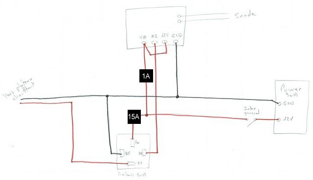

buggyshoes Posté(e) Janvier 28, 2017 Posté(e) Janvier 28, 2017 (modifié) Salut à tous, j'ai prévu de monter moi aussi le plateau selon le schéma de "Patrick013" avec un relais auto et je me pose aussi la question de l'utilité des fusibles recommandés avec le montage du "power expander", parce que j'ai déjà deux porte fusibles et les deux fusibles 1 et 15 ampères. Etant donné que mon expérience en Electricité est plutôt "Pavlovienne" : je prends une châtaigne: je bave... Pouvez-vous me dire si ce montage avec des fusibles est correct? utile? Modifié (le) Janvier 28, 2017 par buggyshoes
Patrick013 Posté(e) Janvier 29, 2017 Posté(e) Janvier 29, 2017 @buggyshoes Correct. Par contre n'oublis pas de mettre un relais 30A. @laito Il te faut un metrix et faire quelques contrôles. En premier, vérifier que la coupure se fasse bien sur K1 lorsque la température de consigne est dépassée.

vr34 Posté(e) Janvier 30, 2017 Posté(e) Janvier 30, 2017 Bonjour, @buggyshoes : très bien ce petit multimètre avec changement automatique de calibre. Tu pourras aussi le découvrir en position V= pour ajuster la tension de ton alim à 12V (si elle a un petit potentiomètre près du bornier), tester le secteur 230V en V~ sur le bornier de l'alim, ... @Patrick013 : je ne comprends pas la position du fusible 15A de buggyshoes. Je l'aurais mis entre le mk3 et la borne 87, pour protéger la boucle de courant fort, non ? Cdt
Patrick013 Posté(e) Janvier 30, 2017 Posté(e) Janvier 30, 2017 @vr34 En le posant là, tu proteges aussi le relais.

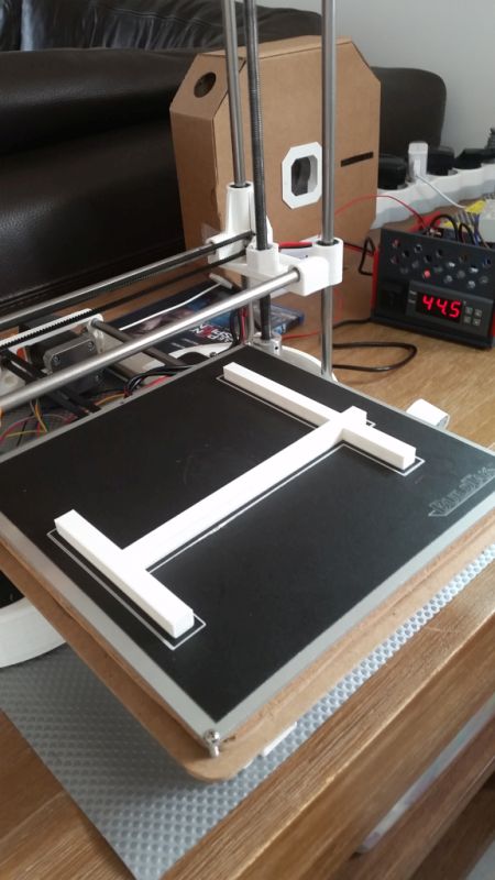

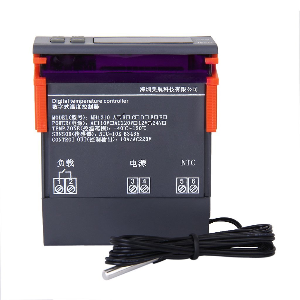

vr34 Posté(e) Février 8, 2017 Posté(e) Février 8, 2017 (modifié) Voilà un résultat avec le plateau chauffant : une grande pièce sans aucun warping Mon installation : Buildtak (Amazon par 3) sur mk3 (reprap France) retourné (sérigraphie au dessous). Thermistance CTN 10k (celle du contrôleur) en contact avec le plateau avec un peu de pâte conductrice, coincée dans deux couches de liège autocollantes évidées (total 6 mm) emprisonnées entre le mk3 et du mdf (2x 3mm collé); supports plateau PLA Dagoma Discovery d'origine. Electronique : contrôleur 12Vdc (ici : un peu plus gros mais plus facile à intégrer que le 1209 et plus facile à manipuler) + relais SSR dc-dc (ici) + alim 12Vdc (ici ; suffisante pour le mk3 de 120W, sans ventilateur donc silencieuse) + interrupteur général + interrupteur sur la ligne du mk3 pour pouvoir lire la température, même sans avoir à rebaisser la consigne) + fusibles. J'attends encore un interrupteur donc je n'ai pas finalisé le boitier qui intègre tout (visible en arrière plan). Créé sous Blender et imprimé en 4 parties avec mon nouveau plateau chauffant . Je mettrai tout sur Thingiverse. PLA Octofiber imprimé avec plateau à 60°C Modifié (le) Février 8, 2017 par vr34
Patrick013 Posté(e) Février 8, 2017 Posté(e) Février 8, 2017 Tres sympa. C'est aussi ce que j'aurais du prendre comme contrôleur de temp. Et en plus, je pose presque les même en indus sur des petits machines.
buggyshoes Posté(e) Février 9, 2017 Posté(e) Février 9, 2017 Idem pour le contrôleur, il a l'air parfait, c'est rageant, je viens juste de recevoir la dernière pièce, je comptais attaquer le montage ce week, si le mien grille je prendrai celui là, tu pourrais nous détailler la connexion sur la base de cette photo?
