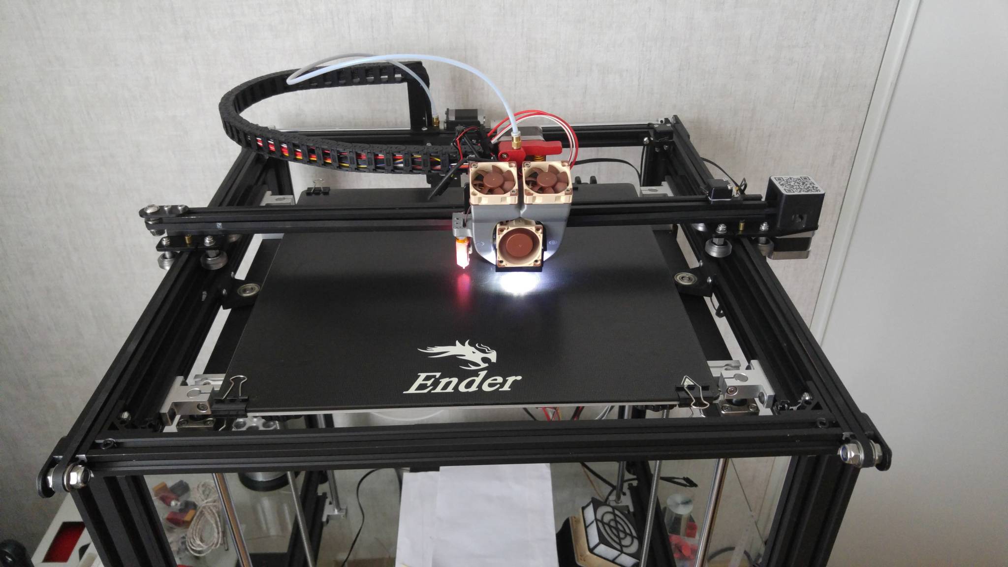

Bosco2509 Posté(e) Juin 25, 2020 Auteur Posté(e) Juin 25, 2020 Astuce pour cloisonner l'imprimante pour les Petits Budgets : Vous pouvez prendre de la nappe/bâche plastique translucide (dans n'importe quel magasin de décoration ameublement). Il vous en faudra au moins 3 x 1,20 mètre. Vous découpez des sections légèrement plus grande que chaque côté à fermer. Puis servez-vous de ceci : https://fr.aliexpress.com/item/32892653139.html Prévoyez au moins un rouleau complet de 10m... vous aurez du surplus mais c'est plus prudent. Puis aidez-vous du joint pour "pincer" la nappe ou la bâche sur les profilés de l'imprimante. En cloisonnant avec ce procédé, cloisonné (ou bâché ici présent) ne vous coûtera pas 100€ de plexi, mais moins de 40€. Ce procédé réduit les coûts... et ne vous demandera qu'1 seule plaque de plexi pour la porte. C'est un peu moins joli que du plexi... mais tout aussi efficace pour cloisonner l'imprimante. > Je suis tombé par hasard sur cette astuce pour la Ender 5 et Ender 5 Plus au détour d'une conversation sur Facebook. _____________________________________________________________________________________________________________ Pour en finir avec le cloisonnement. Avec le couvercle tel qu'il est désormais... je n'ai plus que 4,5cm d'espacement à combler. Et pour combler cela, je vais reprendre le concept de TeachingTech, en reprenant moi aussi des brosses (pour porte de garage). J'ai besoin d'une brosse de 51cm de long sur 4,5cm de hauteur de brosse... donc un lot de 2x brosse de 50 x 5cm devrait être amplement suffisant. 25,39€ les 2 brosses... c'est pas vraiment donné... C'est Madame Bosco qui a pris cette décision. Elle préfère cette solution. A noter que pour cloisonner également chaque côté du couvercle... on pensait acheter 2 nouvelles plaques de plexi (de 210x530mm)... mais à 40€ supplémentaires pour ces 2 petites plaques... on va essayer l'astuce de la nappe en plastique et du joint. Je vous dirais ce que cela donnera dans quelques semaines... 1
thsrp Posté(e) Juin 25, 2020 Posté(e) Juin 25, 2020 Ne pas oublier que pour le PLA il faudra qu'au minimum il n'y ait pas de couvercle, donc ce dernier doit être facilement amovible... Sinon j'ai les explications pour le firmware Tiny... Une fois la carte silencieuse (2.1 et quelque chose ..!!) vous avez la possibilité de la cabler de 2 façons differentes... -soit vous cablez comme l'ancienne avec les deux moteurs Z sur les connecteurs Z qui sont en Y et dans ce cas vous prenez : E5PBILSlnt_DW6.2.hex - soit vous mettez le moteur de gauche sur E1 car le driver est existant en rajoutant le petit radiateur (fourni ou pas ? par Creality) sur le driver E1 dans ce cas chaque Z a son propre driver... et dans ce cas vous prenez : E5PBILSlntDZ_DW6.2.hex dans les 2 cas il faut flasher l'ecran avec le firmware ecran : screen single extruder 1.1.7 (bien suivre les conseils de formatage de la sd pour le flashage de l'ecran) Voilà bons prints !! et beneficiez de toutes les options de ces firmwares... Pour info le M600 (changement de filament pour changer de couleur) est opérationnel dans le dernier firmware ; malheureusement la simple pause M125 est buggée... j'ai remonté l'info à l'auteur ...il faudra attendre le DW6.3 !! 1

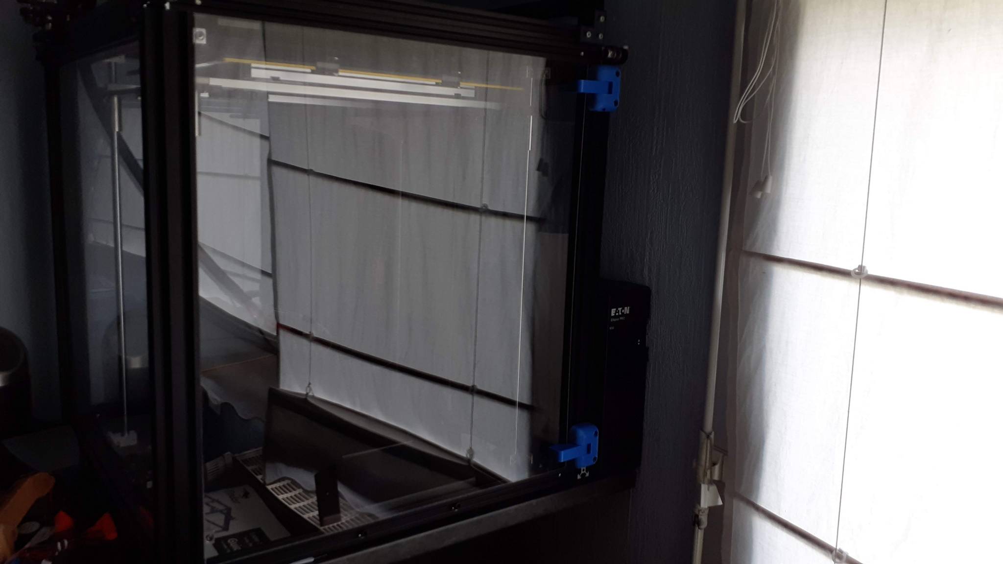

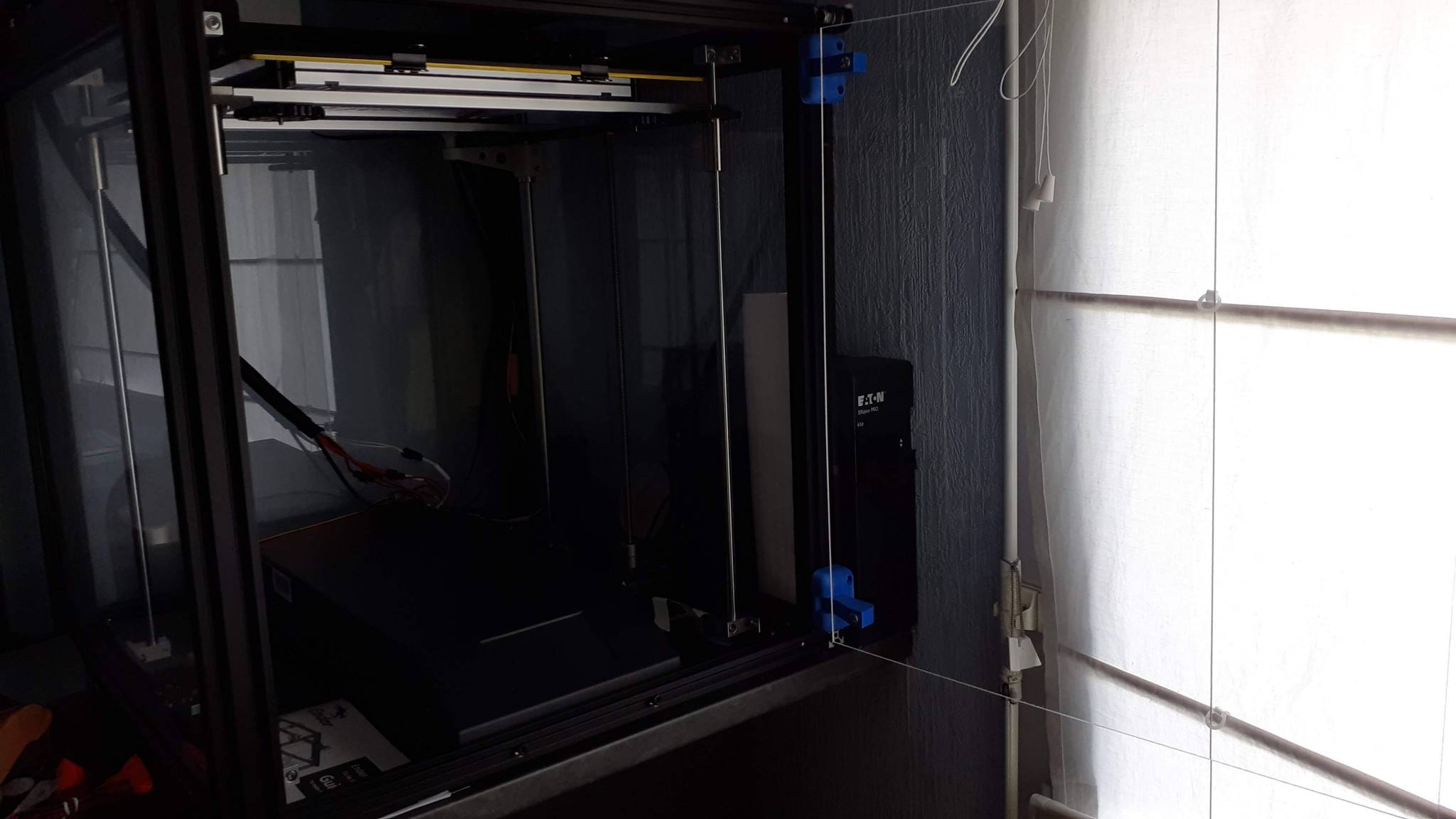

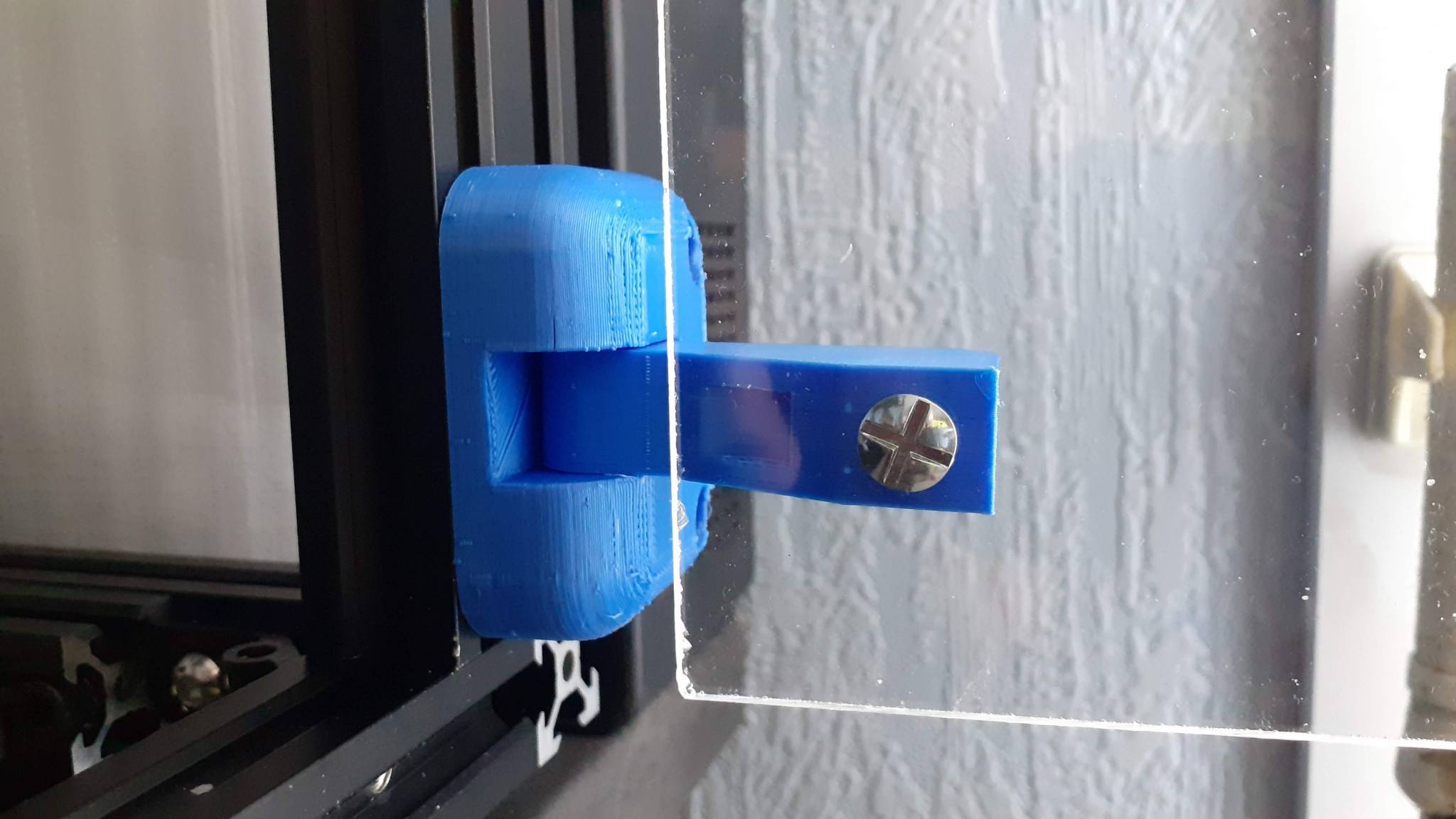

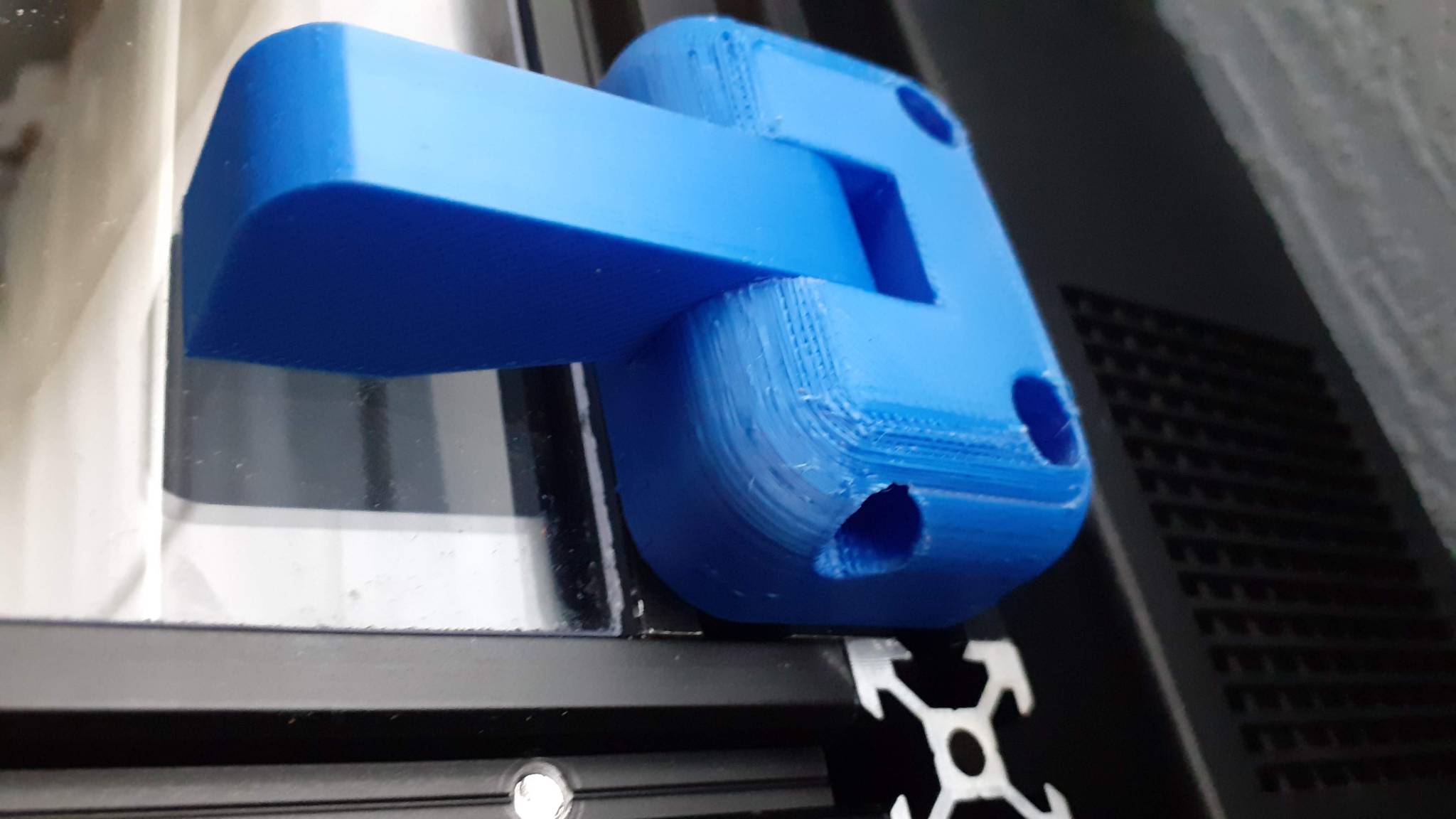

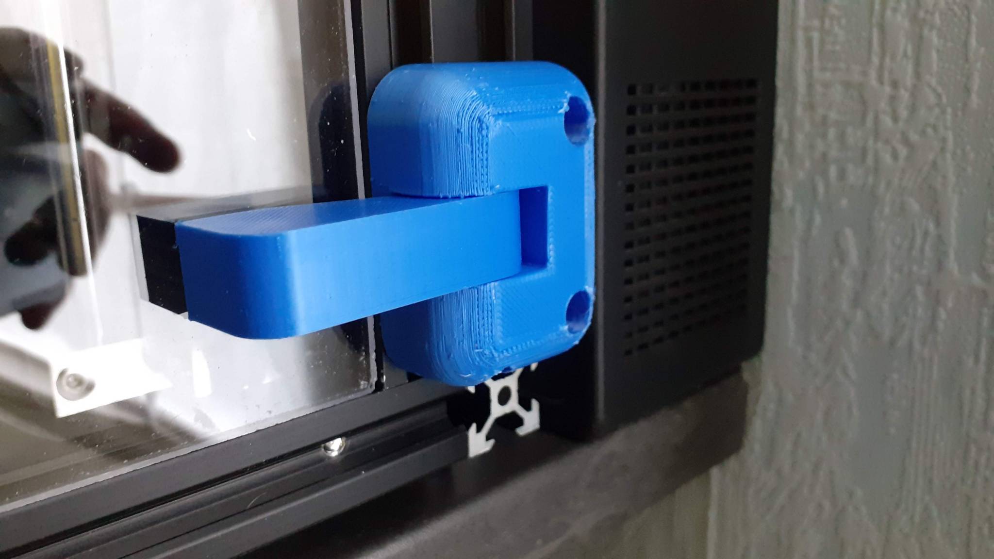

Bosco2509 Posté(e) Juin 29, 2020 Auteur Posté(e) Juin 29, 2020 Rapide retour... voici l'étape de ce que j'ai "pût" installer ce matin, avant que madame ne lance sa grosse impression de la journée (j'évite de bricoler l'imprimante pendant les impressions) : Pose des Charnières et installation de la Porte Madame Bosco... avait un cahier des chargers... extrêmement exigeant, rien que pour ces charnières : 1. Aucunes visseries visible sur la porte celle-ci fermée. 2. Limiter le nombre de "trous" à la porte en plexi 3. Porte fermée doit s'intègrer et rentre dans le cadre de l'imprimante et ainsi disparaître 4. Boulons et écrous doivent disparaître ou s'insérer dans les charnières. etc... Rien que cela... a été un vrai défi, je vous prie de bien vouloir me croire sur parole. C'est moi... où j'ai une nouvelle patronne ?! Il faut maintenant... que je re-modélise la même chose "en plus petit" pour la porte supérieure (du couvercle)... tel sont les ordres de madame... Et ensuite... faire 2 poignées pour chacunes des 2 portes, qui soit assorti aux charnières... Bon... sur cela... je retourne bosser. PS : je vous met ici les fichiers des charnières, si elle vous intéresse... et sachez que cela fonctionne avec écrou et boulon M4 de 8mm et 24mm de longueur. Gond de Porte 2040.stl Gond de Porte 2040 part 2.stl

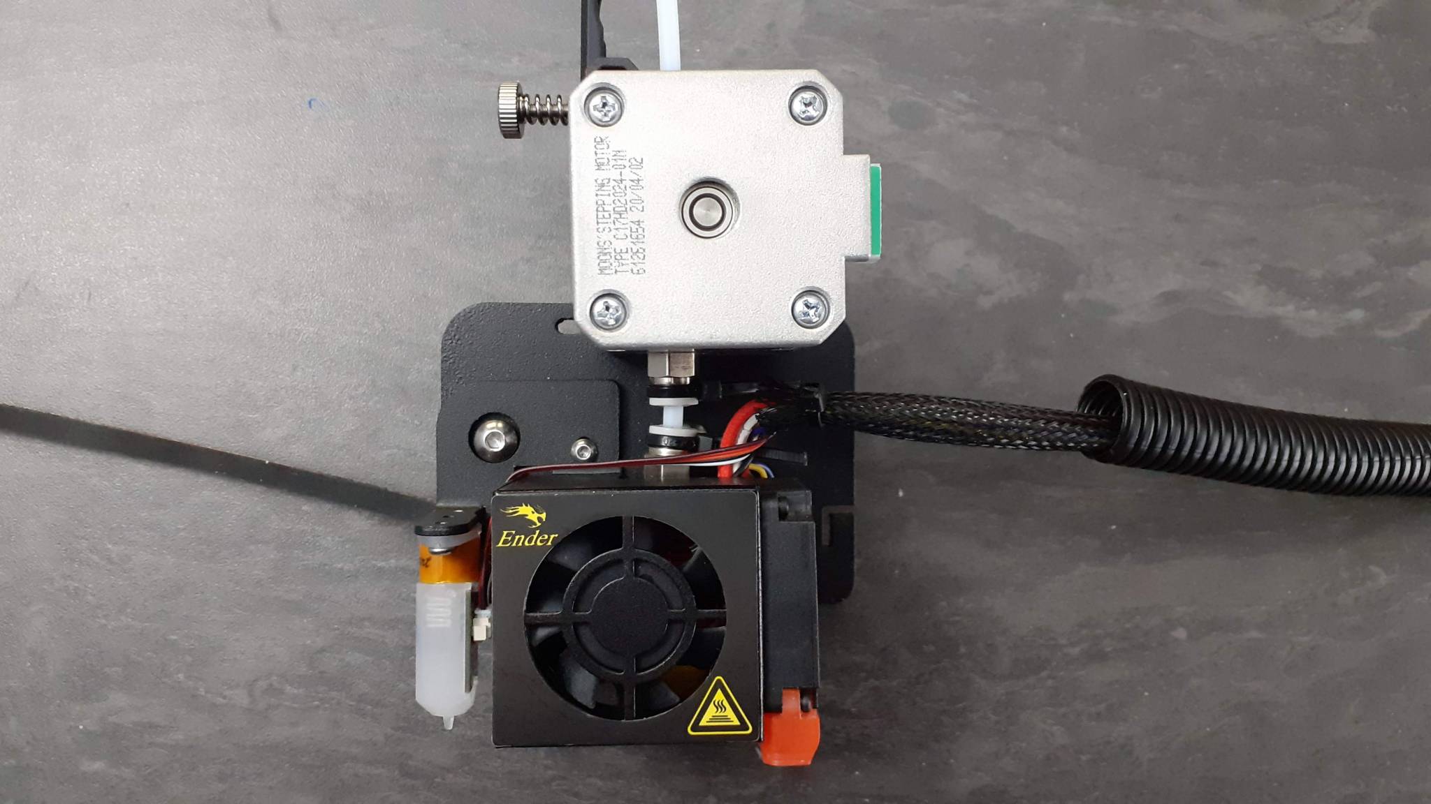

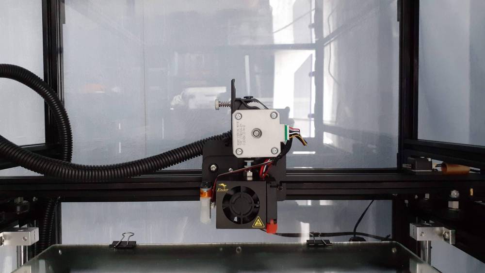

Bosco2509 Posté(e) Juillet 3, 2020 Auteur Posté(e) Juillet 3, 2020 (modifié) Bon... le Direct Drive est enfin monté ! J'entre dans la partie... la moins amusante : La modification du firmware et le réglage. Que la chance soit avec moi... A noter que le Direct Drive... en l'état... pose un problème : Pas moyen de fixer en l'état le détecteur de fin de filament. Car pour le fixer, en utilisant la plaque de fixation d'origine... il me faut 2 boulons M3 de 45mm de long minimum... que je n'ai pas. Le max que j'ai à dispo est 40mm. Et encore à noter : Il faut déplacer le câble à Gauche... plutôt qu'à Droite, car le câble a tendance touché et enclenché la buté de l'axe X lors des mouvements. J'ai donc attaché la gaine et les câbles à Gauche. Modifié (le) Juillet 3, 2020 par Bosco2509
bs10 Posté(e) Juillet 3, 2020 Posté(e) Juillet 3, 2020 (modifié) salut bosco j'ai préféré cette solution ! de la 10x15 open https://fr.aliexpress.com/item/32214281467.html?spm=a2g0s.9042311.0.0.27426c37nCwymw slts Modifié (le) Juillet 3, 2020 par bs10 1

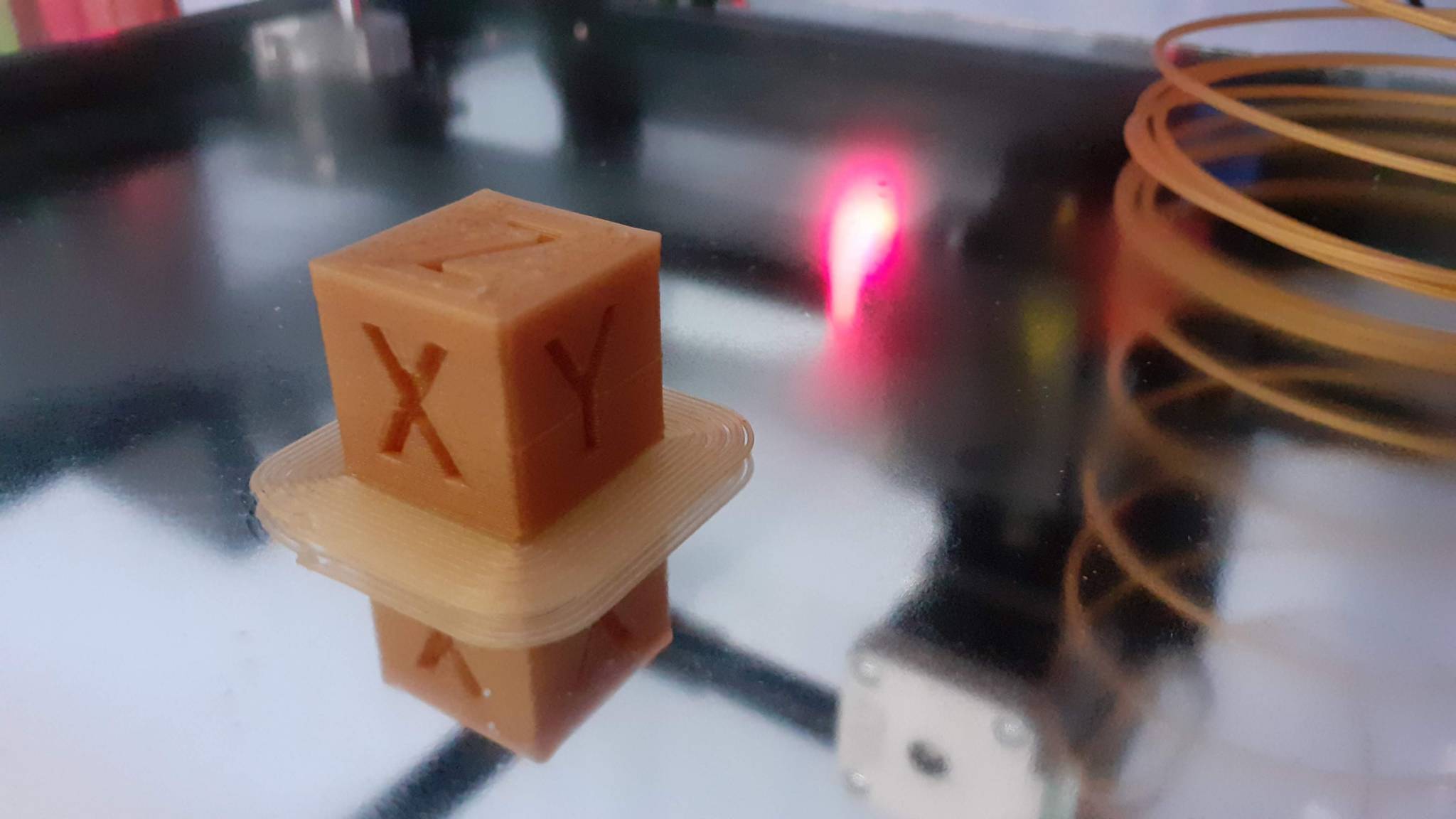

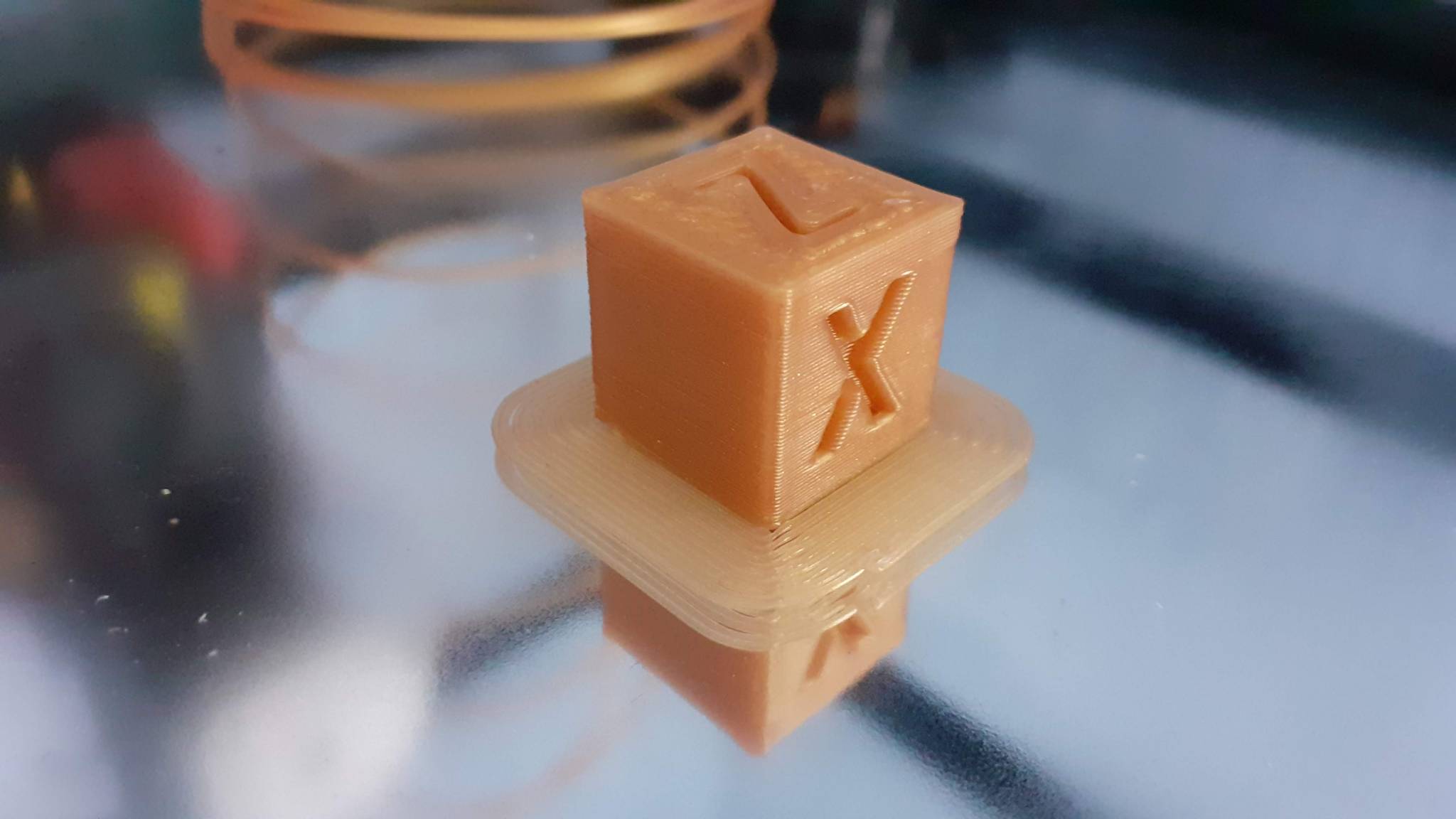

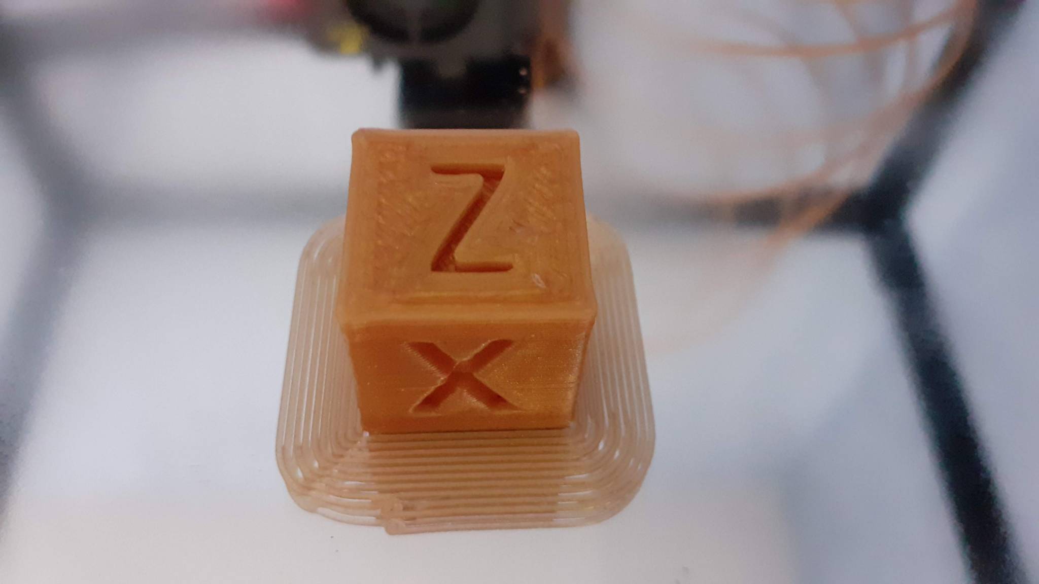

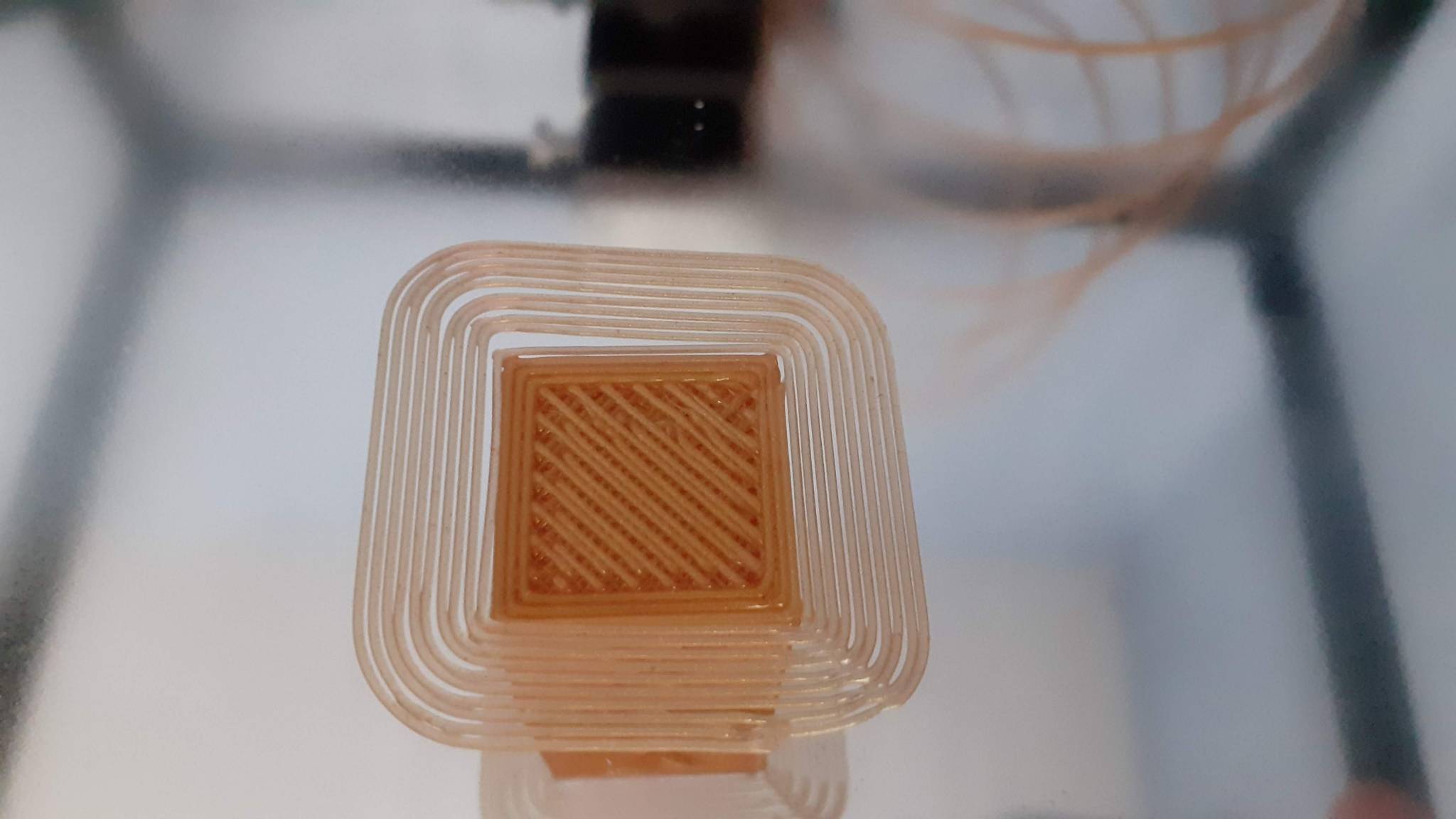

Bosco2509 Posté(e) Juillet 3, 2020 Auteur Posté(e) Juillet 3, 2020 (modifié) Bravo @bs10 ! Cela fait propre ! Bon... de mon côté... voici ce que donne un petit cube test : Dimensions du cube de 20x20x20mm : Axe X : 20,2mm Axe Y : 20,2mm Axe Z : 20,6mm Dessous : Raté ! > Mauvais réglage de la première couche... j'avais réglé le BLTouch à -1.75mm... le plateau est trop bas... Dessus : Etirage Raté ! Cela fait granuleux sur le dessus > Mauvais réglage de ma part (a trouver le bon réglage selon cette buse). A noter que quelques modifications ont été apportées en même temps que le Direct Drive : 1. Remplacement du Superplate Ender de 370x380x4mm par un Miroir de 380x380x3mm. 2. Remplacement de la buse Laiton 0.4mm par une Buse Cuivre "Haute Précision" de 0.8mm. 3. Remplacement du Heatbreak d'origine par un Full Metal, ce qui fait que le tube Teflon ne descend pas à la buse. 4. Direct Drive BMG de la Marque Two Trees > sur leur recommandation j'ai mis les steps/mm à 415.5. Toujours selon les recommandations, mais d'un Youtubeur (que j'avais contacté au sujet de sa Ender 5 Plus Modifié), il m'a conseillé la rétractation de 1mm pour une vitesse de 25mm/s6. Hauteur de couche d'impression : 0.32mm PS : Je suis agréablement surpris de voir que tout a fonctionné à merveille... du premier coup (ou presque, si on met de côté la première couche raté et l'étirage raté) ! ________________________________________________________________________________________________________________________ Edition de 18h20 : Rapide retour... après avoir imprimé plusieurs choses avec la buse 0.8mm. La Conclusion : C'est bof ! Pas terrible ! Les pièces sont cassantes... la précision est pas topissime... la qualité n'est pas franchement au rdv. C'est passable pour soi-même ou des brouillons. Mais, je ne peut clairement pas montrer de telles impressions à mon patron, en lui disant : Regarder mes belles impressions. Regarder ce que je suis capable de faire. J'aurais trop honte de montrer cela. J'ai montré cela à Madame, qui partage mon avis. Certes, les temps d'impressions sont divisés par 2... mais la qualité en souffre trop. Du coup... un coup de clé plus tard... j'ai démonté la buse 0.8mm... pour la Buse Olsson Ruby en 0.4mm que je gardais à portée de main. Voilà pour le retour de cet fin d'après-midi. Modifié (le) Juillet 3, 2020 par Bosco2509

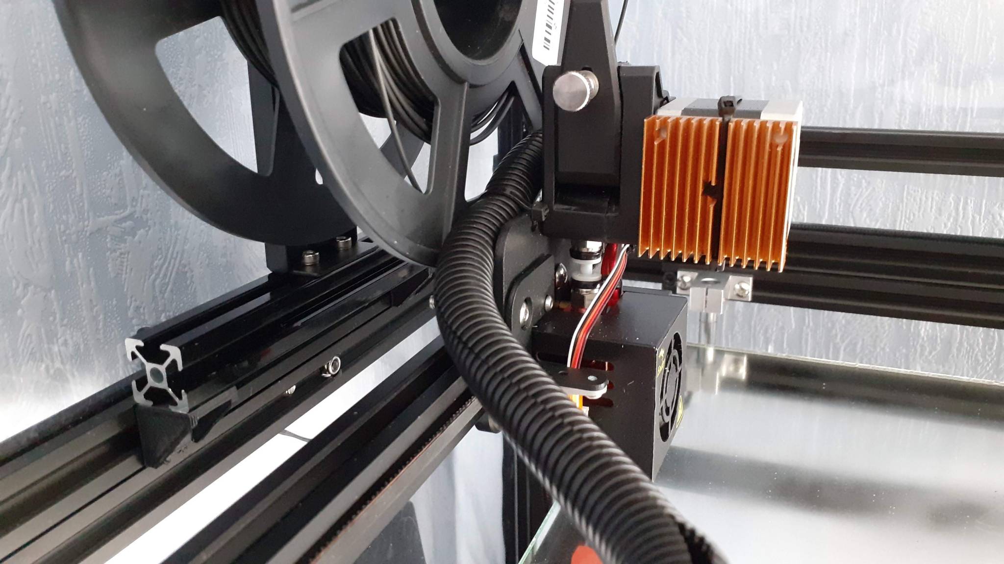

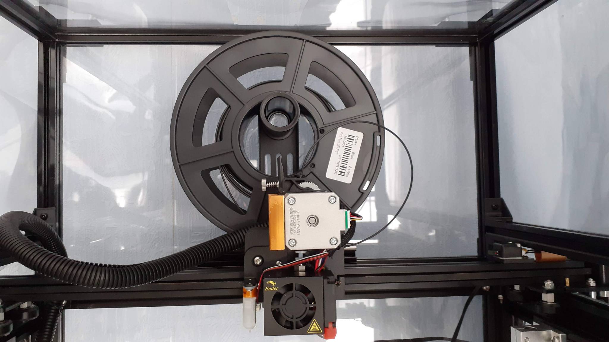

Bosco2509 Posté(e) Juillet 5, 2020 Auteur Posté(e) Juillet 5, 2020 Petit retour : 1 - Le support bobine est installé sous le couvercle ! Cela passe juste ! A quelques millimètres près ! Mais cela passe ! (> J'ai utilisé l'une des chutes de profilé pour fixer le support bobine) Cela ne gêne pas à la position "Home". On croirait que cela a été conçu pour... et bien non... c'est une pure coïncidence ! Noter que le support bobine est fixé sur le "Couvercle" et non sur l'imprimante. Par contre : Compatible uniquement avec les bobines de 1kg et moins. Une bobine de 2,3kg... ne tient pas... il n'y a pas la place. 2 - Installation d'un radiateur sur le moteur d'extrusion Au terme de plus de 20 heures d'impression... sous le couvercle... il fait chaud ! Il fait très chaud même ! 52°C ! Relevé au thermomètre dans le couvercle du caisson au plus fort de l'impression. Preuve est faite que le couvercle conserve bien la chaleur. A noter qu'il faisait 28°C dans la pièce... et noter aussi que dans la partie basse de l'imprimante (au niveau électronique)... il ne faisait que 37°C. Du coup... l'extrudeur... a eût un peu chaud... et a rongé le filament... provoquant de la sous-extrusion. Noter que j'ai positionné le radiateur sur le côté du moteur et non à son cul... car sinon il tape la porte supérieur et la fait s'ouvrir... ce qui était gênant. Du coup le radiateur a été mis sur le côté. Pâte thermique entre moteur et radiateur bien entendu. 3 - Petit soucis avec le "Heat Break Full Metal" > Réinstallation du Heatbreak d'origine Sur les 8 premières impressions... tout était nickel ! Cela fonctionnait à merveille. Mais après avoir laisser refroidir et reposer l'imprimante... le filament s'est solidifié dans le Heatbreak... formant un bouchon... entrainant tout les problèmes que cela engendre. Après nettoyage... test avec une impression... et dès qu'on laisse refroidir... le filament colle dans le Heatbreak. Donc... pour l'instant en attendant le résultat de plus longues investigations... j'ai remonté le Heatbreak d'origine. Et pour l'instant tout refonctionne normalement. PS : On étudie l'option d'installer un Heatbreak Full Metal "plus haut de gamme" (bi-matériaux) pour un meilleur refroidissement de ce dernier.

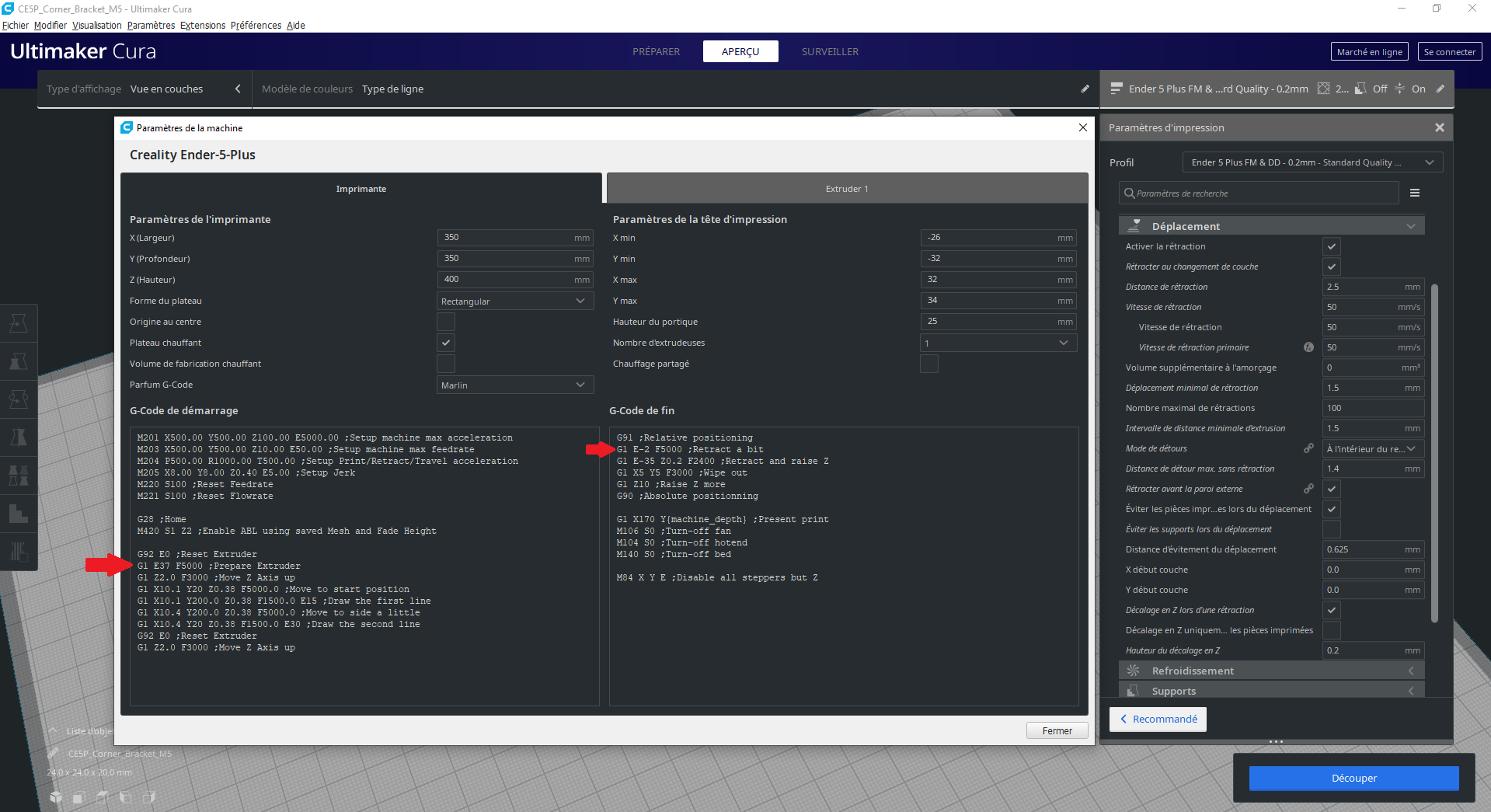

ixi Posté(e) Juillet 5, 2020 Posté(e) Juillet 5, 2020 Coucou, ça fait plaisir de voir que tu prends le temps de faire des rapports sur l'avancée de ton boulot Point n° 3 : j'ai ajouté un gcode en fin d'impression pour expulser le filament du hotend. Aucun risque que ça colle. J'ai un Micro Swiss avec heatbreak en titane, ça fait très bien son boulot. Peux-tu en trouver un qui s'adapterait à ton hotend ?
thsrp Posté(e) Juillet 5, 2020 Posté(e) Juillet 5, 2020 Quelle hot end ?? D'autre part pour le PLA comme déjà dit ne pas mettre de couvercle et tres certainement laisser la porte ouverte... Pour info sur une raise le couvercle est interdit pour le PLA .. .
Bosco2509 Posté(e) Juillet 5, 2020 Auteur Posté(e) Juillet 5, 2020 (modifié) Il y a 6 heures, ixi a dit : Coucou, ça fait plaisir de voir que tu prends le temps de faire des rapports sur l'avancée de ton boulot Il faut bien que j'avance un peu... je prend des coups de pieds au cul sinon... Il y a 6 heures, ixi a dit : Point n° 3 : j'ai ajouté un gcode en fin d'impression pour expulser le filament du hotend. Aucun risque que ça colle. Hum... pas bête... l'idée ! Je n'y avais pas pensé, je te l'avoue... Je ferai un test... dès que possible. Il y a 6 heures, ixi a dit : J'ai un Micro Swiss avec heatbreak en titane, ça fait très bien son boulot. Peux-tu en trouver un qui s'adapterait à ton hotend ? Celui que j'avais installé... est 100% en acier je dirais à vue d'oeil. Il n'a pas fallût longtemps à Madame pour en acheter un nouveau, qu'elle a vu dans une vidéo sur Youtube, recommandé par le Youtubeur. Il est "bi-matériaux", Acier et Alu, MK10. On verra quand il arrivera (sous 10 jours). Il y a 6 heures, thsrp a dit : Quelle hot end ?? Celle d'origine. Il y a 6 heures, thsrp a dit : D'autre part pour le PLA comme déjà dit ne pas mettre de couvercle et tres certainement laisser la porte ouverte... Pour info sur une raise le couvercle est interdit pour le PLA .. . A moyen terme, j'avais prévu d'installer une ventilation pour expulser l'air chaud et particules directement vers l'extérieur. J'installerais la ventilation plus tôt que prévu... voilà tout... En attendant la ventilation... j'ouvrirais la porte de temps en temps... ou la laisserais ouverte, c'est tout. Modifié (le) Juillet 5, 2020 par Bosco2509
fran6p Posté(e) Juillet 6, 2020 Posté(e) Juillet 6, 2020 Il y a 18 heures, Bosco2509 a dit : Hum... pas bête... l'idée ! Je n'y avais pas pensé, je te l'avoue... Je ferai un test... dès que possible. Si tu le fais, n'oublie pas rajouter dans le gcode de démarrage son contraire afin d'avoir du filament à extruder ou alors pousse le filament à chaque fois à la main avant de lancer l'impression (mais c'est moins «fun»). C'est que je fais sur la CR10 (l'antique). Ça permet en plus de changer / remplacer le filament sans devoir faire chauffer la buse (changement de bobine à froid). Je crois me souvenir que @Titi78 le fait aussi (mais là il est occupé avec son vaisseau spatial Startrékien ). Pour le retrait dans le gcode de fin, le faire en deux étapes (une rapide et courte 1-2mm à 50mm/s puis une plus lente 20mm/s et la distance correspondant au heatbreak (30-35mm)): cela permet d'affiner la «pointe» du filament. 1

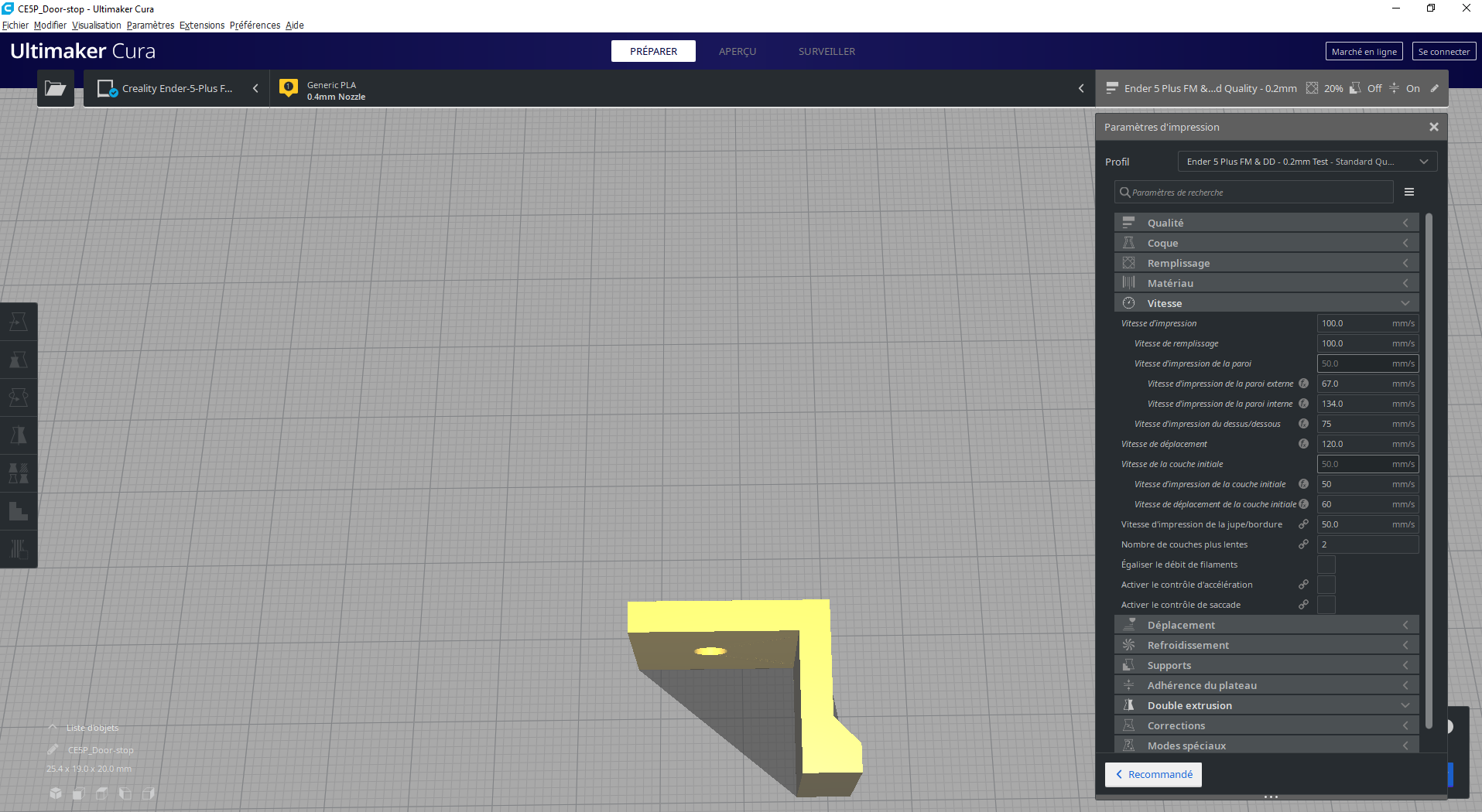

Bosco2509 Posté(e) Juillet 8, 2020 Auteur Posté(e) Juillet 8, 2020 (modifié) 2 nouvelles pour aujourd'hui : 1. 2e Tentative avec le Heatbreak Full Metal essayé précédemment. Cela fonctionne bien au début... puis passer un moment... cela colle dans le Heatbreak. Plus exactement : Dès que je laisse refroidir cela colle. Et j'ai pourtant essayer toutes les rétractations possible... (il y a des résidus qui reste collé dans le heatbreak) Pour rappel c'est un Heatbreak tout en acier... qui conduit bien la chaleur... et le heatbreak deviens trop chaud et le filament colle dedans. Il faut pas chercher 12h à14h. C'est forcément lui le responsable. Je referais une tentative avec le prochain Heatbreak Microswiss, bi-matériaux qui devrait être livré dans les prochains jours. 2. Tentative de modifications des paramètres de Cura et Test de nouveaux paramètres Alors... là respect à ce youtubeur et cette vidéo. Voici la capture d'écran des paramètres testés : Que je sois clair sur un point : Si l'imprimante (en l’occurrence une Ender 5 ou Ender 5 Plus) est bien réglé avec les tensions des courroies tendu au poil... une vitesse d'impression de 100mm/s et ces paramètres, cela n'affecte pas la qualité sur les impressions. Et on gagne pourtant 30% de temps sur les impressions. Je teste sur d'autres impressions... mais je suis agréablement surpris de voir qu'une impression de 3 heures initialement, est réduite à 2 heures avec ces paramètres de vitesse. Je vous tiens au courant... et je continu de tester... mais pour l'instant... RAS. Modifié (le) Juillet 8, 2020 par Bosco2509
fran6p Posté(e) Juillet 8, 2020 Posté(e) Juillet 8, 2020 (modifié) Il y a 2 heures, Bosco2509 a dit : une vitesse d'impression de 100mm/s et ces paramètres, cela n'affecte pas la qualité sur les impressions. Sur ma CR10V2 avec le firmware Klipper, je peux imprimer jusqu'à 120mm/s sans perte de qualité notable mais les moteurs se font entendre bien plus malgré la carte mère Creality «silencieuse» (qui n'utilise pas toutes les capacités des TMC2208). J'espère pour toi que tu arriveras à imprimer du PLA avec des «full metal» (certains y arrivent mais je n'y suis jamais parvenu ). Le PLA et le PTFE sont faits pour s'entendre parfaitement et ça tombe bien car je ne connais pas de PLA nécessitant une température supérieure à 250/255°. L'idéal serait d'avoir une tête «interchangeable (facilement)» comme le système de @yopla31 pour passer du PLA (avec PTFE) ou une full-metal pour les autres types de filaments. Modifié (le) Juillet 8, 2020 par fran6p
