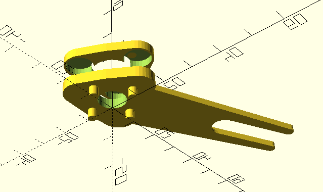

billedeclown01 Posté(e) Aout 27, 2021 Posté(e) Aout 27, 2021 Est ce qu'une tige filetée passe au milieu ?Utilisation intérieure ou extérieure ?
r2d2 Posté(e) Aout 27, 2021 Posté(e) Aout 27, 2021 Il y a 2 heures, papagalak a dit : C'est pour éle2ctro-ménager outils, jardinage élecctro-ménager : non jardinage : non outils : dans un sens élargie (dans un mot composé...) Il y a 2 heures, billedeclown01 a dit : Est ce qu'une tige filetée passe au milieu ? Oui, et même une version améliorée de tige filetée Il y a 2 heures, billedeclown01 a dit : Utilisation intérieure ou extérieure ? intérieur

r2d2 Posté(e) Aout 27, 2021 Posté(e) Aout 27, 2021 il y a 21 minutes, papagalak a dit : Distributeur croquettes pour chat(dok). Rotofil pour ectoplasme ou attrape mouche pour ball-trap Non il y a 18 minutes, PPAC a dit : un truc pour un "outils: dans un sens élargie (dans un mot composé...)" Machine-outil a commandes numérique spécialisée il y a 22 minutes, PPAC a dit : "une version améliorée de tige filetée" Tige filetée avec des dents aux profil trapezoidal, un seul filet, pas de 2 mm, 8 mm de diamètre, chez moi. Mais il y a pleins de variations il y a 26 minutes, PPAC a dit : pour permetre de tenir 3 trucs identique ... et en intérieur ... Là on entre en plein dans la spécificité du schmilblick il y a 28 minutes, PPAC a dit : Dans la cave ? Pourquoi pas, un misogyne pourrai invoqué le WAF

billedeclown01 Posté(e) Aout 27, 2021 Posté(e) Aout 27, 2021 La rotation de la tige filetée fait bouger le shmilblick ?La tige filetée est horizontal ou vertical ?Est ce que c'est un genre de roulement à bille qui translate sur la tige filetée ?Pour une imprimante 3D ou une CNC ?
r2d2 Posté(e) Aout 27, 2021 Posté(e) Aout 27, 2021 il y a 8 minutes, billedeclown01 a dit : La rotation de la tige filetée fait bouger le shmilblick ? Oui, mais indirectement c'est essentiel il y a 9 minutes, billedeclown01 a dit : La tige filetée est horizontal ou vertical ? verticale il y a 9 minutes, billedeclown01 a dit : Imprimante 3D Oui
r2d2 Posté(e) Aout 27, 2021 Posté(e) Aout 27, 2021 Il y a 2 heures, billedeclown01 a dit : Est ce que c'est un genre de roulement à bille qui translate sur la tige filetée ? Houlala il y a des billes et cela translate principalement mais pas exclusivement le long de la tige filetée. Mais ce n'est pas un roulement à billes ! Il y a 1 heure, Savate a dit : des aimants donc ? Oui des aimants sont logés dans les trois empreintes Il y a 1 heure, Savate a dit : des aimants donc ? Oui des aimants sont logés dans les trois empreintes

Yellow T-pot Posté(e) Aout 27, 2021 Posté(e) Aout 27, 2021 (modifié) Ne serait-ce pas un système anti wobble Z dans le même principe que celui appliqué par Lion02 sur sa HyperCube EVO ? Modifié (le) Aout 27, 2021 par Yellow T-pot 1

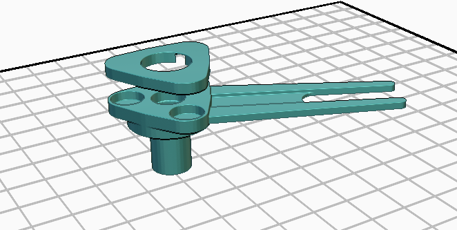

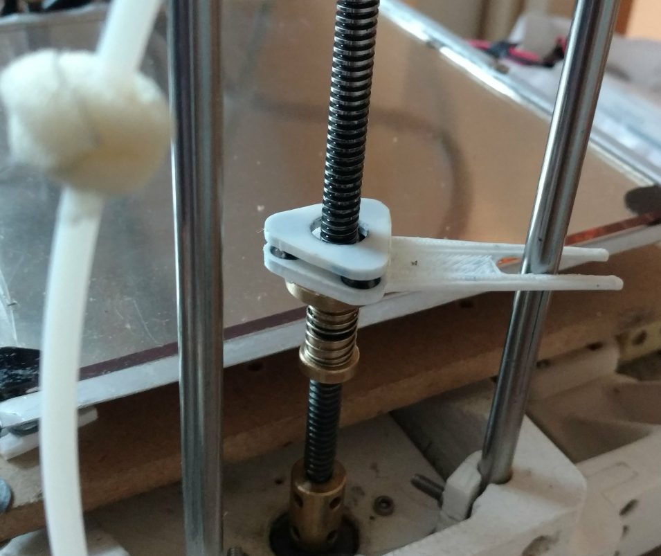

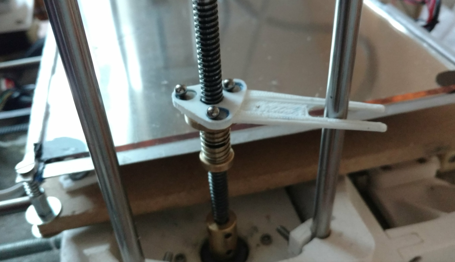

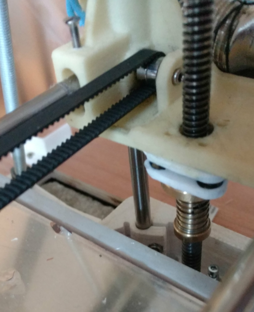

r2d2 Posté(e) Aout 27, 2021 Posté(e) Aout 27, 2021 (modifié) Il y a 9 heures, PPAC a dit : zut donc les empreinte c'est pas pour des "googly eyes" ... ben non Il y a 9 heures, PPAC a dit : Adaptable sur plusieurs type d'axe Z ou seulement sur une Discovery200 ? adaptable moyennant qques modifications de dimension sur les axes Z mus par vis mais non par courroie, ça fait un bon paquet d'imprimantes. Il y a 9 heures, Yellow T-pot a dit : un système anti wobble Z dans le même principe que celui appliqué par Lion02 sur sa HyperCube EVO Oui GAGNE, il s'agit en effet d'un anti wooble pour axe Z. et oui le principe est bien le même, c'est la même vidéo que présente içi https://www.lesimprimantes3d.fr/forum/topic/38943-anti-wooble-z/ @lion02 qui m'a inspiré. Je n'ai cependant pas été convaincu (peut être à tort d’ailleurs) par les gros aimants qui empêchent la rotation, je n'arrive pas a admettre que la puissante force de rappel qu'ils génèrent pour rester coaxiaux n'ait pas de conséquences en terme de wooble. J'ai opté pour une liaison mécanique basique pour empêcher la rotation. vue de dessous les 4 picots qui s’insèrent dans les trous de l'écrou laiton En situation cela donne ça : avec 3 aimants dans les logements de la pièce du bas, et trois billes d'acier par dessus avec le schmilblick par dessus qui a lui aussi ses trois aimants collés dans les logements, le schmilblick n'a aucun contacte avec la vise et finalement le chariot Z est juste posé sur le schmilblick A toi de jouer @Yellow T-pot Modifié (le) Aout 27, 2021 par r2d2 1

r2d2 Posté(e) Aout 27, 2021 Posté(e) Aout 27, 2021 (modifié) Il y a 2 heures, Yellow T-pot a dit : ça a résolu ton problème de wobble ? Objectivement cela n'a pas changer la qualité des impressions. En fait je n'avais pas vraiment de wooble, mais plutôt du banding qui a été réglé en remplaçant les coupleurs souple des axe Z par des coupleurs rigides métalliques. Il reste des défauts d'impressions sur les Z, ils ne sont pas périodiques mais répétables d'une impression à l'autre j'en conclu qu'ils sont dus à l'état de surface des barres (dites) lisses, à l'usure des roulements linéaires (encor d'origines) de mon imprimante ou à des points dures. Quoiqu'il en soit je considère cette modification comme un succès du seul fait qu'elle n'ait rien dégradé alors qu'elle modifie la transmission du mouvement en Z (j'avais avant les écrous bronze vissés sur les chariots, et les extrémités hautes des visses trapèzes libres). Je trouve cette solution très élégante. J'ai dû remplacer un des aimants qui à éclaté sous le poids de l'ensemble de l'axe X. Les aimants néodine que j'ai utilisés sont recouverts d'une très très fine enveloppe de métal qui n'ai pas faite pour résister à la forte pression transmise en un seul point par les billes d'acier. Modifié (le) Aout 27, 2021 par r2d2 1
