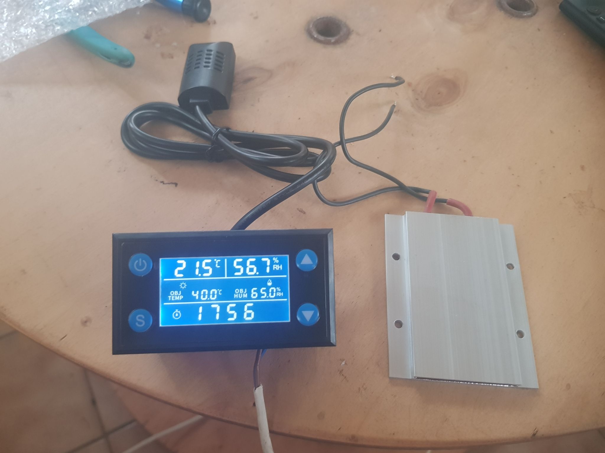

Bon... apres avoir potasser le truc... et comme je vais avoir besoin d'une autre box chauffante pour ma future voron, je me lance aussi dans la conception... 😉
Donc pour le matos :
Élément chauffant PTC 220v 50W 80°c :
https://www.aliexpress.com/item/32966846194.html?spm=a2g0s.9042311.0.0.27424c4d8EDnId
Et pour le termostat :
comme j'ai envi de me faire un truc sympa et un peut poussé pour éventuellement 2 bobines selon ce que je trouverai comme tupperware je suis parti sur un contrôleur de température ET d'humidité ( 2 sorties relai) avec minuterie et un écran sympa :
https://www.aliexpress.com/item/1005001267602404.html?spm=a2g0s.9042311.0.0.27424c4d8EDnId
De plus comme ma Voron zero seras équipé d'une carte 4 relais sur le raspberry, la box sera commandé par l'imprimante 😉
L’élément chauffant seras commander par la sonde de température... et comme il y a sur ce contrôleur une sorti relai commandé par la sonde d'humidité, je compte aussi lui ajouter un petit ventilo pour améliorer encore le fonctionnement 😉
reste plus qu'a attendre le matos 😉

Salut...
Je viens de recevoir mon contrôleur de température et d humidité... ainsi que la résistance chauffante 😉
Tout fonctionne impec...
Bon j ai eu un peu de mal a comprendre la notice en chinoiglais 😄 ...
mais c est bon... les 2 relais font ce que je veut qu ils fassent en fonction de la température et de l humidité 😉
y a plus qu a partir a la chasse au tuperroir de la bonne dimensions pour 2 bobines 😉
J avais un peu peur que le contrôleur ai besoin d un appui sur un bouton pour l allumé si on coupe le jus... mais non... il s allume tout seul si on ne l as pas éteint avec le bouton...
Du coup, c est parfait puisque c est le raspberry de l imprimante qui contrôlera l allumage de la drybox en début d impression 😉
Modifié (le) par akoirium

Le mieux serait de la drybox soit autonome.  Elle gère en fonction de l'humidité.
Le souci avec les boîtes étanches c'est que l'humidité reste dedans... si il n'y a pas un système d'évacuation de l'humidité par  condensation ou autre le filament ne peut pas sécher...
Elle seras aussi autonaume 😉
Le contrôleur en plus de contrôler l humidité et la température... il a aussi une minuterie programmable 😉
Pour l humidité, c est prévu... le second relai activera un petit ventilo de 40mm en extraction pour évacuer l air humide 😉
