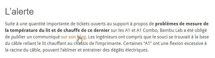

Wapata Posté(e) Janvier 29 Partager Posté(e) Janvier 29 Il y a 2 heures, Julien a dit : Un petit point sur la situation telle qu'on la connait aujourd'hui : https://www.lesimprimantes3d.fr/bambu-lab-a1-danger-cable-20240129/ Je comprends ni le titre de l'article ni les images... Tout est alarmant sans citer de sources , alors que le mail envoyé par le constructeur lui même ne fait état que d'un défaut de lecture avec potentielles mises en sécurité dans le "pire" des cas. Lien vers le commentaire Partager sur d’autres sites More sharing options...
Motard Geek Posté(e) Janvier 29 Auteur Partager Posté(e) Janvier 29 Le titre pose une question qu'on peut tout à fait se poser. L'article reprend en grande partie les dires du communiqué de presse en le citant (pas de ma faute si t'as pas lu) : Lien vers le commentaire Partager sur d’autres sites More sharing options...
Wapata Posté(e) Janvier 29 Partager Posté(e) Janvier 29 Si si justement. Bien que je n'ai pas de mauvaise intentions de type troll, il est indiqué dans les sources (que j'ai lu car Bambu Lab les as envoyées dans son mail de rappel) il n'est indiqué rien d'autre que le soucis côté sonde. Tout le reste n'est que pour rassurer sur le fait que quand bien même il y aurait un soucis, on est ceinture et bretelles. J'admire l'article reprenant en français un message et important et en anglais... Mais pour moi le ton est anxiogène alors que l'article original se voulait rassurant. ... .. M'voyez ? PS: encore une fois, c'est mon opinion donnée sans aucune méchanceté Lien vers le commentaire Partager sur d’autres sites More sharing options...
Motard Geek Posté(e) Janvier 29 Auteur Partager Posté(e) Janvier 29 Ce n'est pas parce que le constructeur se veut rassurant (ça aurait été compliqué pour lui de dire le contraire, il l'a bien annoncé c'est tout, on le sait qu'il est bon en com) que c'est le cas réellement et que la presse doit suivre "bêtement". C'est une analyse différente de ce que tu penses mais qui reste pertinente et qui rejoint beaucoup de discussions sur les réseaux sociaux Je dis ça et pourtant je suis un grand fan de la marque hein 1 Lien vers le commentaire Partager sur d’autres sites More sharing options...

Julien Posté(e) Janvier 30 Partager Posté(e) Janvier 30 Il y a 12 heures, Wapata a dit : Tout est alarmant sans citer de sources , alors que le mail envoyé par le constructeur lui même ne fait état que d'un défaut de lecture avec potentielles mises en sécurité dans le "pire" des cas. Si le constructeur demande de ne plus utiliser les A1 jusqu'à "réparation", c'est qu'il n'est pas si confiant que ça. Chose confirmée par un contact direct chez eux : " we still suggest you to stop using your A1 until we are able to replace the heat bed and cable assembly kit " Et ensuite, il nous indique le délai pour la pièce... : " Considering the shipping duration, it may take two months or so. " 1 1 Lien vers le commentaire Partager sur d’autres sites More sharing options...
phildc Posté(e) Janvier 30 Partager Posté(e) Janvier 30 Arretons de lancer des idees dans tous les sens. Le communiqué officiel me semble clair: il y a deux cas: Si dommages visibles, évitez d'utiliser, contacter support avec une photo. ref: If your heat bed cable exhibits signs of damage shown above or if you are not very sure about it, please reach out to our customer support immediately via this link and provide a picture of the cable at the root. We will arrange the diagnosis and replacement if it is a confirmed damage. We strongly advise customers with verified cable damage to refrain from operating their A1 units ... Si le cable est intact, le protecteur de cable est une précaution. Il sera envoyé à tous les clients dans le mois suivant, ou on peut l'imprimer en 3D. ref: If your cable is intact, ... Cable Protector ... Merci de votre attention, amicalement. 1 Lien vers le commentaire Partager sur d’autres sites More sharing options...

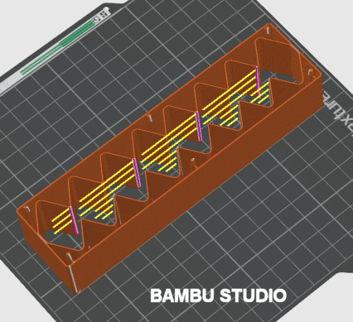

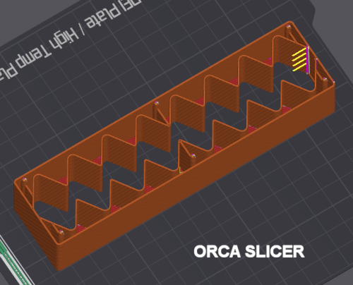

Ikarus Posté(e) Janvier 30 Partager Posté(e) Janvier 30 (modifié) Pour revenir au problème du "stringing", je viens d'imprimer un objet avec une nouvelle buse « hardened » 0,6 et une couche 0,3, découpée avec Bambu Studio avec les paramètres de base. C'était une catastrophe : il y avait du stringing partout ! Et puis j’ai remarqué quelque chose, après avoir regardé attentivement, j'ai remarqué que le stringing se produisait au point de retraction, là où les coutures étaient placées, et il y en avait un paquet. Je passe sur Orca slicer, toujours avec les paramètres de base et mets le réglage de couture sur « back » et là je vois que les coutures sont positionnées différemment et en moins grand nombre. En imprimant cette version je constate que le stringing a presque disparu. Cela prouve que le stringing se produit au point de rétraction situé à côté de la couture et je constate que les réglages de rétraction n’ont aucun effet pour empêcher cela. L'orientation influence aussi la position et la quantité de couture et donc du stringing qui dépend également du slicer et du réglage de la couture. Sur les images, les coutures sont en blanc, les points de rétraction en violet et le stringing en jaune. Modifié (le) Janvier 30 par Ikarus Lien vers le commentaire Partager sur d’autres sites More sharing options...
Wapata Posté(e) Janvier 30 Partager Posté(e) Janvier 30 Bonjour, quel est la matière ? La toute première cause de stringing est un filament qui a pris l'humidité, bien avant la distance de rétractation ou autre jambe de bois sur slicer (avec entre les deux un soucis sur le moteur d'extrusion) Lien vers le commentaire Partager sur d’autres sites More sharing options...
Ikarus Posté(e) Janvier 30 Partager Posté(e) Janvier 30 C'est de l'eSUN PLA+ bien sec Lien vers le commentaire Partager sur d’autres sites More sharing options...
