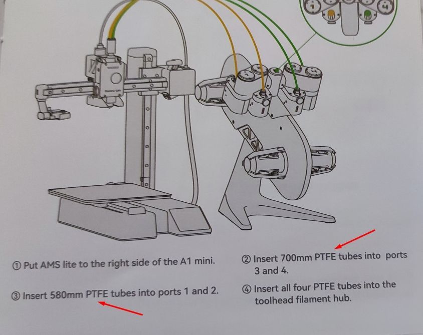

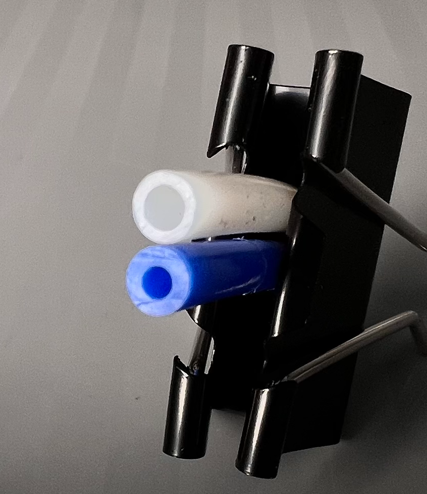

medmed Posté(e) Décembre 7, 2023 Partager Posté(e) Décembre 7, 2023 (modifié) Il y a 19 heures, Motard Geek a dit : Ce n'est pas du PTFE et on est sur du Direct Drive certes mais il ne faut pas réduire le diamètre des tubes non plus, y'a même un article à ce sujet sur le wiki pour tous ceux qui sont passés en Capricorn ???? C'est pourtant bien écrit dans le Manuel... Idem pour les tubes achetés sur le site Bambu... Et le diamètre que j'ai utilisé pour les tubes en polyuréthane est le même. Modifié (le) Décembre 7, 2023 par medmed Lien vers le commentaire Partager sur d’autres sites More sharing options...
Motard Geek Posté(e) Décembre 7, 2023 Auteur Partager Posté(e) Décembre 7, 2023 J'ai repris les dires de @MrMagounet sans vérifier mais peu importe, ce que je voulais dire, c'est que c'est le diamètre interne le plus important Lien vers le commentaire Partager sur d’autres sites More sharing options...
medmed Posté(e) Décembre 7, 2023 Partager Posté(e) Décembre 7, 2023 (modifié) Il faut prendre un diamètre proche, voir légèrement supérieur si on augmente la longueur pour éviter une surcharge de travail pour l'extrudeur à cause des frottements. J'ai du 4X2.5 et du 4x2.7 Le tube capricorne ne fait 4x ~1.9mm . Le frottement serait fatal à la longue pour l'extrudeur, sans même parler des problèmes d'impressions. Modifié (le) Décembre 7, 2023 par medmed Lien vers le commentaire Partager sur d’autres sites More sharing options...
MrMagounet Posté(e) Décembre 7, 2023 Partager Posté(e) Décembre 7, 2023 il y a 43 minutes, medmed a dit : ???? C'est pourtant bien écrit dans le Manuel... Idem pour les tubes achetés sur le site Bambu... Et le diamètre que j'ai utilisé pour les tubes en polyuréthane est le même. ici c'est un abus de langage place le dans un imprimante bowden sans heatbreak full metal et tu verras qu'il tiendra pas longtemps. Lien vers le commentaire Partager sur d’autres sites More sharing options...
Motard Geek Posté(e) Décembre 7, 2023 Auteur Partager Posté(e) Décembre 7, 2023 il y a 15 minutes, medmed a dit : Le frottement serait fatal à la longue pour l'extrudeur, sans même parler des problèmes d'impressions. Et pourtant ça fait partie des upgrades conseillées sur certains médias, que ce soit pour Bambu Lab ou encore Creality... D'où la page Mods to avoid dans le wiki 2 Lien vers le commentaire Partager sur d’autres sites More sharing options...

medmed Posté(e) Décembre 8, 2023 Partager Posté(e) Décembre 8, 2023 Il y a 20 heures, Motard Geek a dit : Et pourtant ça fait partie des upgrades conseillées sur certains médias, que ce soit pour Bambu Lab ou encore Creality... D'où la page Mods to avoid dans le wiki Je ne suis pas sûr d'avoir bien saisi le sens de ton propos. Tu veux dire que Bambu conseille un tube Capricorn ? Si c'est le sens de ton propos, je pense que tu as mal lu. Le tube capricorn est uniquement conseillé sur machine du type Bowden, ce qui n'est pas le cas des imprimantes Bambu. Le tube ne sert qu'a guider le filament vers l'extrudeur. Plus le filament sera libre, mieux ce sera. À la limite pas de tube serait encore mieux. Mais ce n'est pas possible, il faut qu'il soit un minimum guidé. Lien vers le commentaire Partager sur d’autres sites More sharing options...

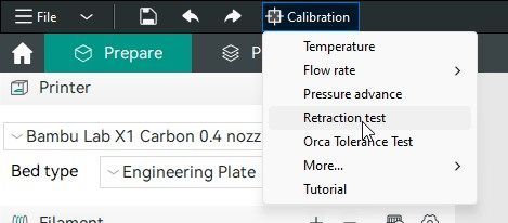

Ikarus Posté(e) Décembre 9, 2023 Partager Posté(e) Décembre 9, 2023 Petite question : de l'avis des experts, quells sont les paramètres ideales pour le PLA+ bambu. je crois que les paramètres par défaut de bambu studio sont un peu élevés et causent du stringing... Lien vers le commentaire Partager sur d’autres sites More sharing options...
Motard Geek Posté(e) Décembre 9, 2023 Auteur Partager Posté(e) Décembre 9, 2023 Je n'ai pas testé leur PLA+ mais j'utilise leurs réglages pour 99,9% de mes prints Cependant tu peux toujours faire un test de rétraction avec Orca pour peaufiner tout ça : 1 Lien vers le commentaire Partager sur d’autres sites More sharing options...
