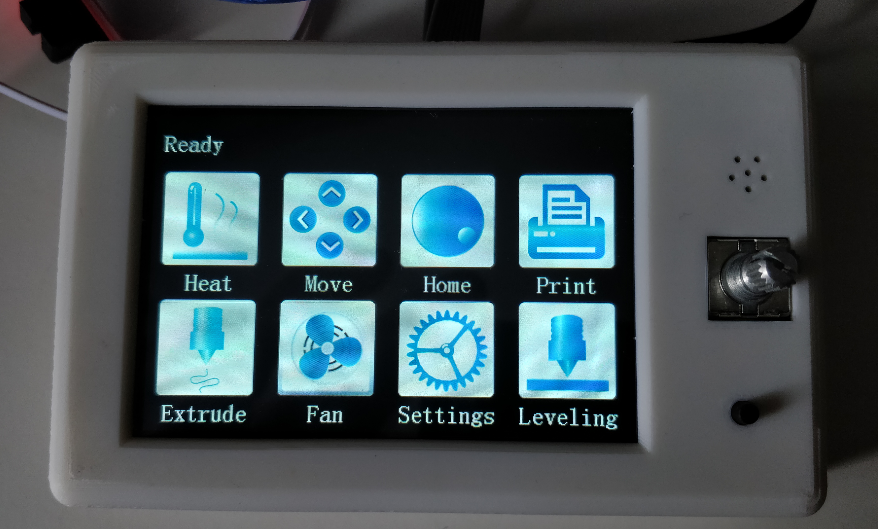

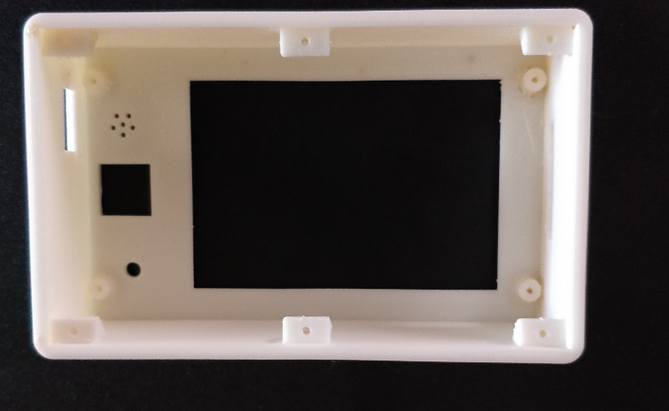

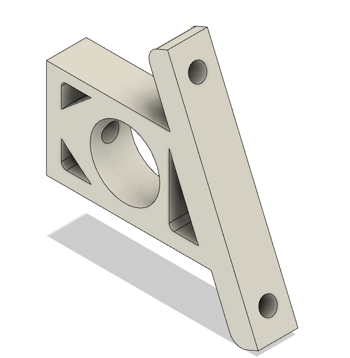

  2. Bonjour, Voilà boitier afficheur terminé reste la plaque que je n'ai pas encore imprimée pour validation Fixation par vis plastique : PLASTITE TCB PHILLIPS 2.2X6 Z.BLANC WN 1412 pour la carte PLASTITE TCB PHILLIPS 2.2X6 Z.BLANC WN 1412 pour le fond Support afficheutr TFT35 V3-13 v3.stl plaque support afficheur TFT35 V3-1 v2.stl Bras pour plaque avant support LCD-2 v3.stl Besoin de 4 rivets pour le bras
