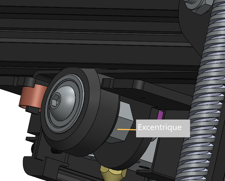

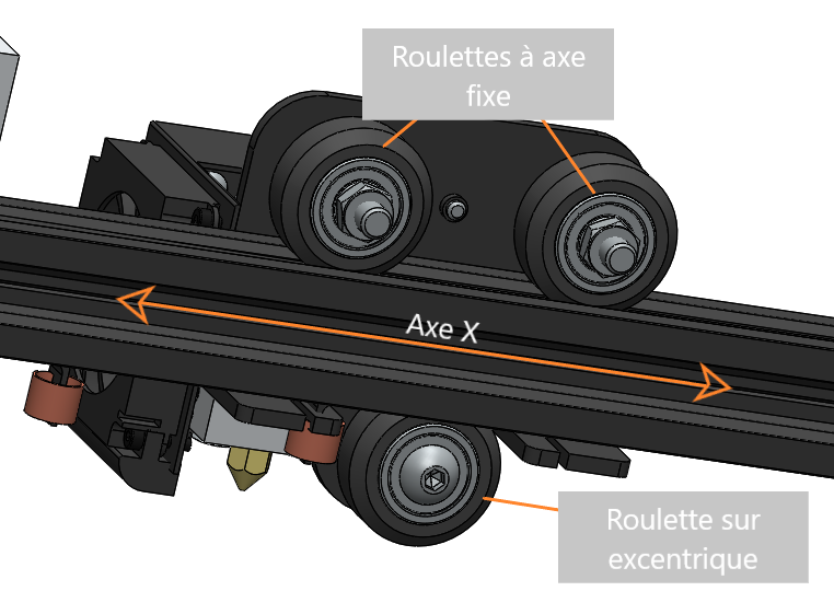

  26. @MatrixCeg As-tu réglé les excentriques sur les galets de roulement pour tous tes axes ? Pour la tête sur l'axe X, le réglage s'effectue sur le galet du bas du tripode métallique. Dans les accessoires livrés avec ta machine se trouve une clé plate qui devrait t'aider à le faire. Agir sur l’excentrique de la roulette du bas avec une clé plate. Ceci permet d’approcher ou d’éloigner la roulette du profilé. Serrer suffisamment pour que l'ensemble de la tête ne bouge plus mais qu'elle puisse tout de même se déplacer sur l'axe X sans à coup ni frein. Conseil: évite de déplacer la tête trop rapidement sur son axe pour éviter d'envoyer du courant dans la carte. Même si les images ci-dessus concernent une CR10 (CR10s / Ender3…), les excentriques sont placés au même endroit La surface de ton verre, tu l'as correctement nettoyée ? L'alcool isopropylique ou du vinaigre ménager dégraissent très bien.
