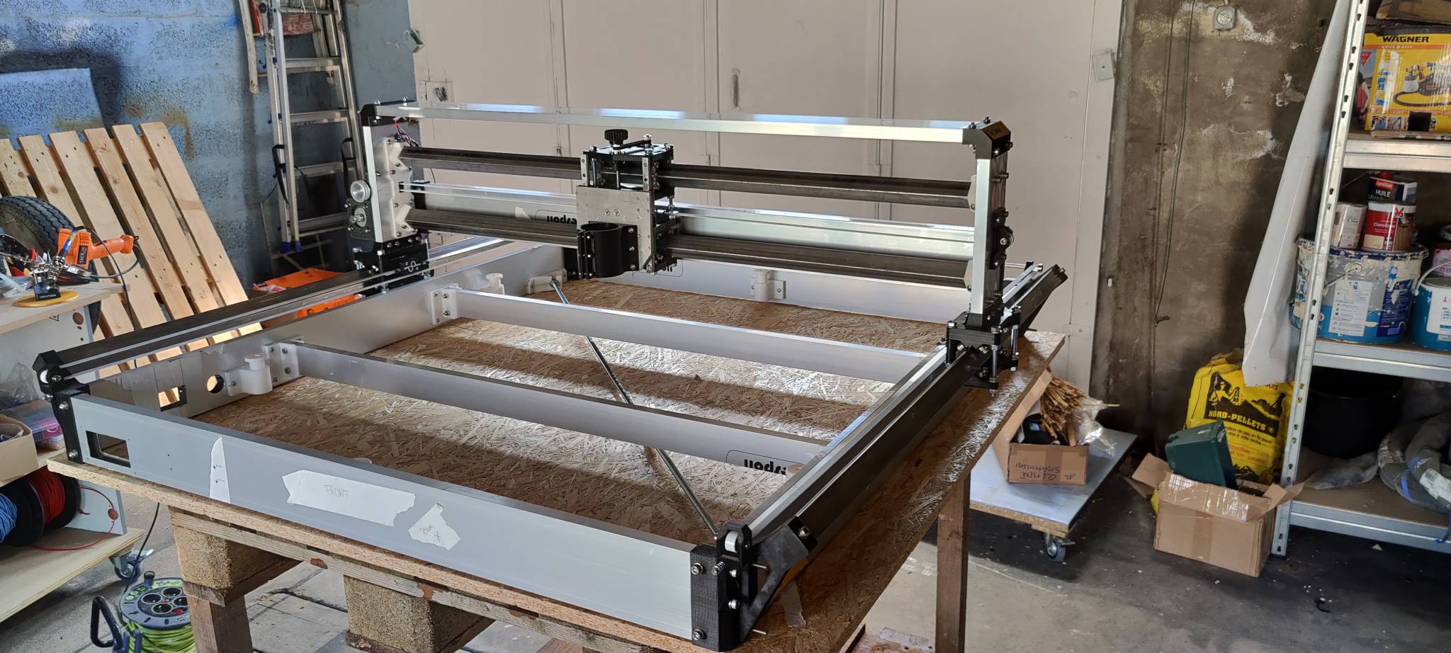

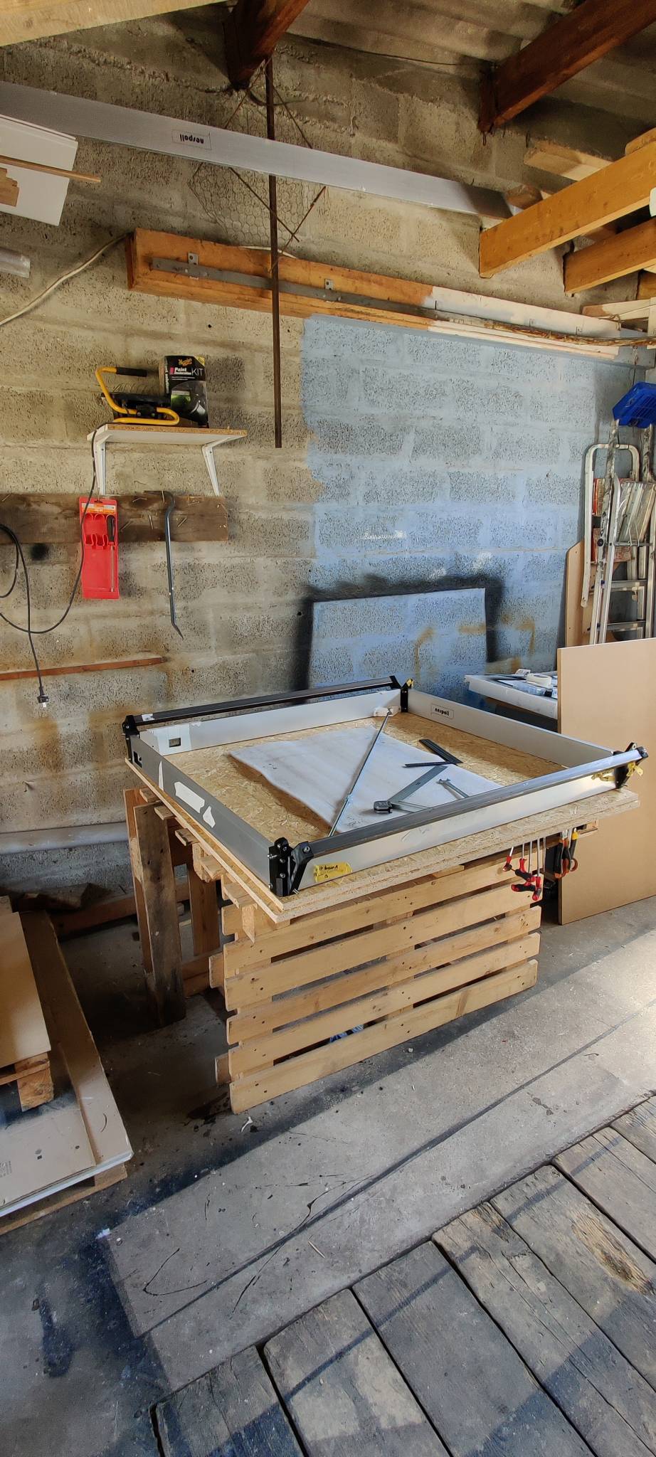

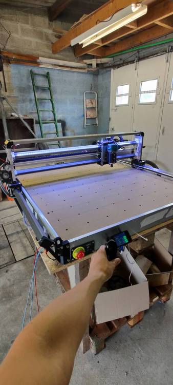

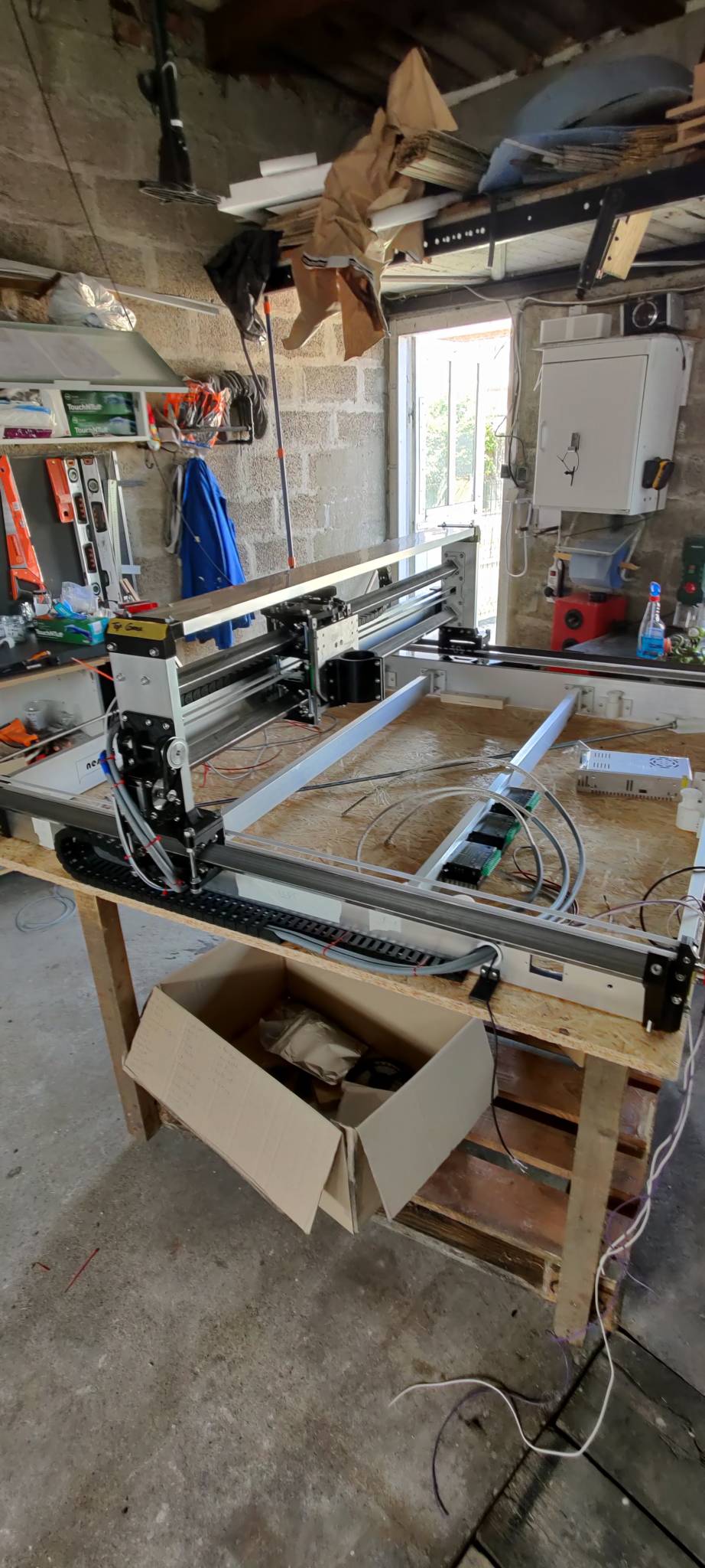

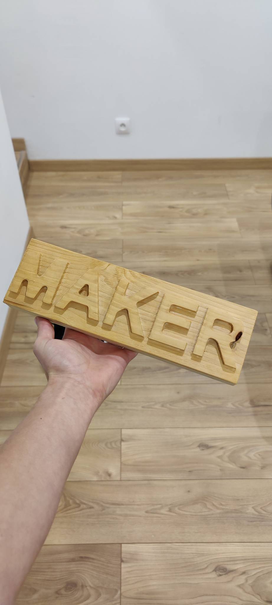

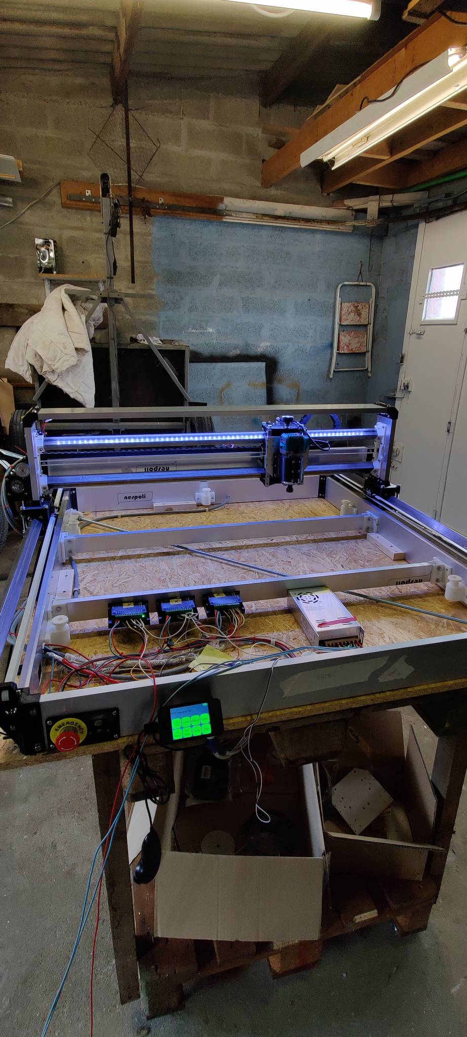

  1. Fabrication de A a Z d'un CNC avec une grosse partie des pièces imprimé en 3d, le reste sur Aliexpress et autres... Environ 3-4 mois réception de pièce, assemblage. Je suis en phase de test avec différentes fraises pour le bois. Tout est dispo sur le site de https://www.makerfr.com/ Avec son excellente notice et un très bon soutien de la communauté on fait des miracles . En tout cas super content du résultat final. J'ai agrandi la cnc par rapport à l'original, elle fait 1000mmx1000mm usinable. Pour l'instant équipé d'une katsu.

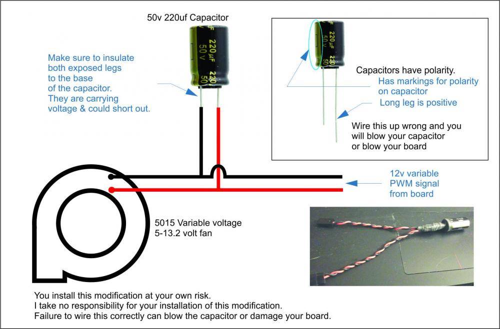

  7. Comme @Titi78, sur ma CR10 j'ai un condensateur mais mon ventilateur 5015 radial est réglable. Le condo me sert à réduire le sifflement quand il ne tourne pas à 100%: Sur ma CR10-V2, ce n'est pas ce ventilateur le plus bruyant , celui de l'alimentation quand il se déclenche l'est bien plus.
