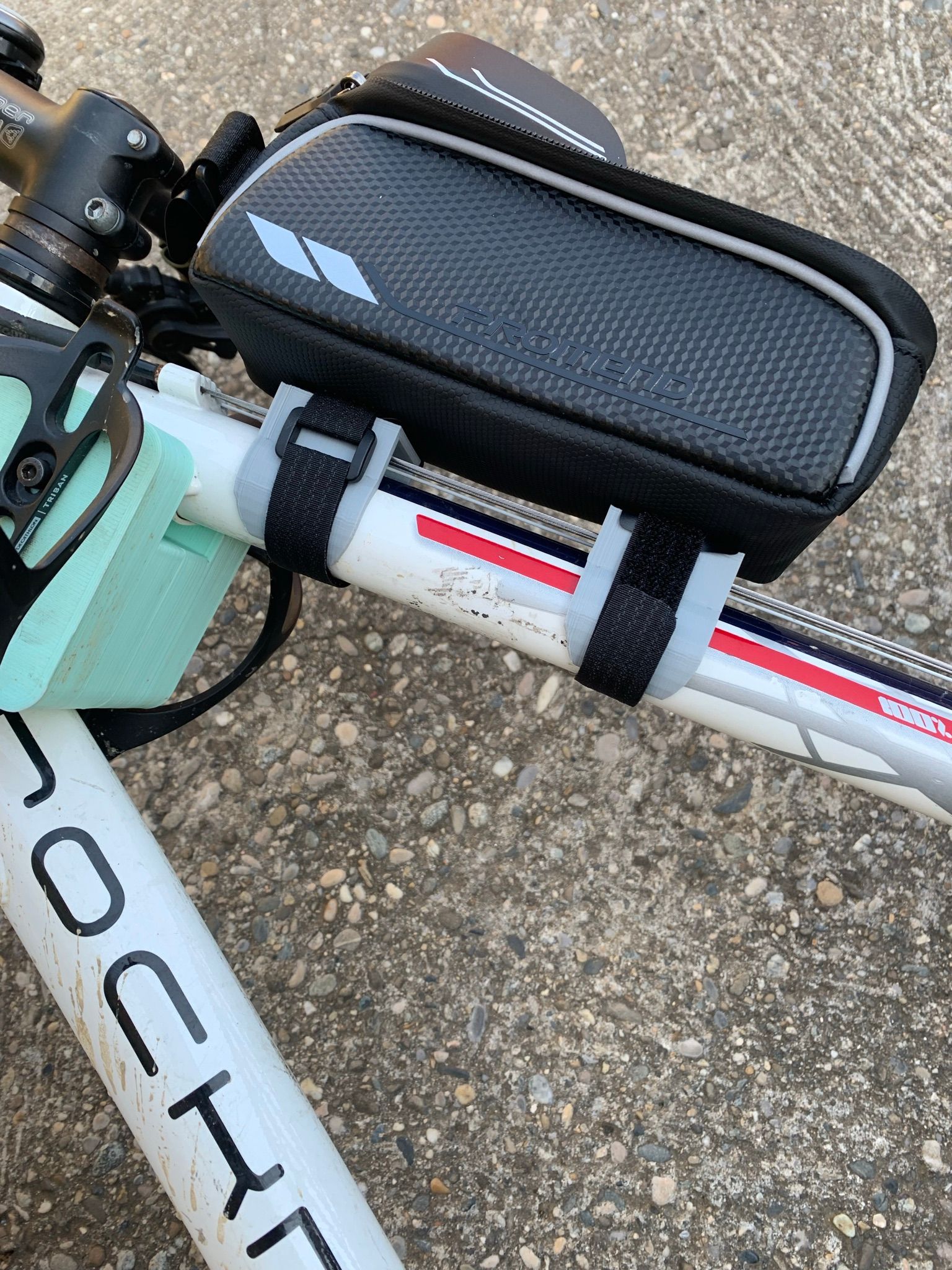

  15. Le quatrième élément serait-il un antivol, cadenas, "U" ou n'importe quel système pour allonger la durée de vie dudit vélo avant qu'il ne se fasse voler ? (14 minutes sur Grenoble) [Edit] En fait le quatrième élément c'est le sac ou ce sont les sacoches Donc ces schmilblicks sont des câbles destinés à être tissés en sacoches dans lesquelles on mettra des cadres de vélo. Bon j'ai fait une phrase avec tous les éléments... mais j'ai un doute J'essaye autrement : Les schmilblicks guident des trucs parallélépipédiques (c'est mieux que "rectangles" vu qu'on est en 3D) qu'on relie ainsi au vélo par le clipsage sur cadre . Ces trucs parallélépipédiques comportent des câbles qui tiennent des sacoches. Bon... j'arrive pas à faire simple avec ces éléments, ça ne doit donc pas être ça
