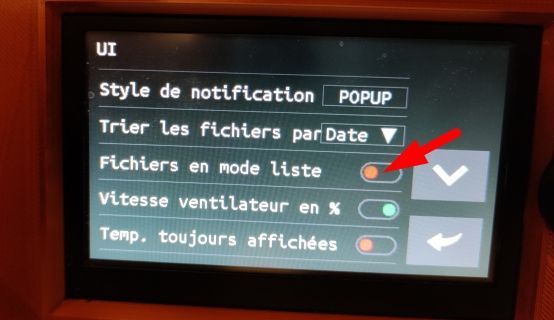

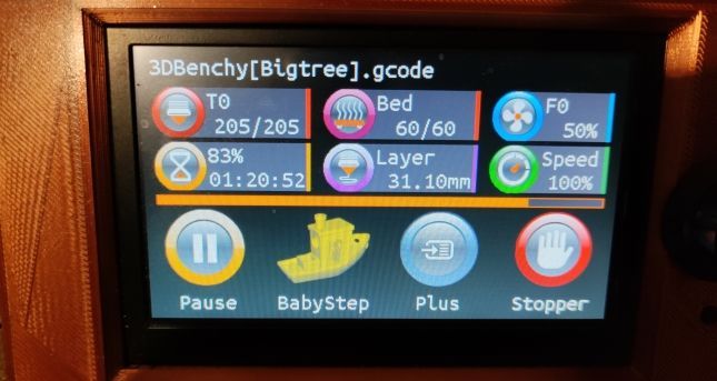

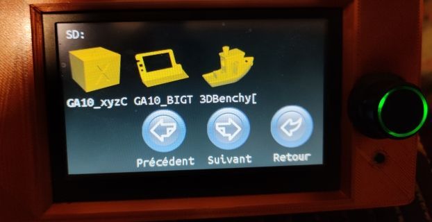

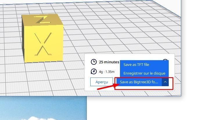

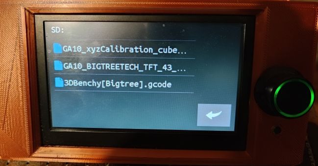

  3. L'aventure continue avec l'écran TFT sur ma Geeetech A10. J'ai pensé qu'il serait intéressant de partager la façon de faire pour avoir les objets en 3D sur l'écran TFT, plutôt qu'une liste de noms. Je ne sais pas si je suis très clair dans mon propos ? Des photos valent mieux qu'un long discours. Liste des noms de la carte SD Liste en 3D de la carte SD C'est quand même plus sympa, non ? Surtout si l'on a plusieurs dizaines d'objets sur la carte SD. En 3D on repère bien plus facilement ce qu'on l'on a mis dans la carte il y a 6 mois, avec parfois un nom pas très explicite. Les objets 3D sont possibles depuis les versions du firmware TFT Vx.x.27. La dernière version étant (pour mon écran TFT43) V3.0.27 Ceci fonctionne pour tous les écrans TFT - 24/28/35/43/50/70. 1- Il faut bien évidement mettre a jour le firmware de l'écran TFT avec la dernière version ---> https://github-com.translate.goog/bigtreetech/BIGTREETECH-TouchScreenFirmware?_x_tr_sl=en&_x_tr_tl=fr&_x_tr_hl=fr&_x_tr_pto=nui,op 2 - Installer le plugin "Bigtree3DPlugin Suit" dans le dossier plugins de Cura (version 10 ou supérieur) ---> https://github.com/bigtreetech/Bigtree3DPluginSuit Pas encore testé avec d'autres trancheurs. 3 - Désactiver dans le menu TFT l'option "Fichier en mode liste" Et c'est tout ! Heuu, non c’est pas tout. J'ai oublié de parler de comment faire avec Cura . Mais c'est tellement simple. Une fois le plugin installé dans Cura, une nouvelle option apparait au moment de sauvegarder le Gcode .
    1 point
