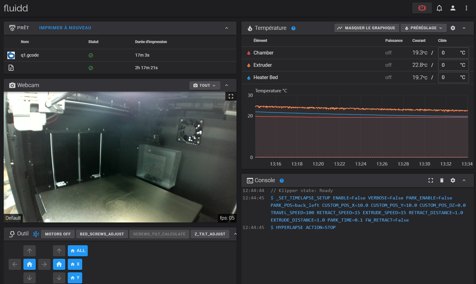

  6. Pour avoir un peu plus d'informations «techniques» sur la caméra connectée en USB : lsusb encore plus d'infos avec (il faudra faire défiler la page pour retrouver toutes les infos) : lsusb -v La caméra est compatible V4L, une fois connu le périphérique vidéo (ls -l /dev/video* ou mieux ls -l /dev/v4l/by-id/), on peut connaitre ses capacités (utile par exemple, pour changer certains paramètres matériels (user controls et camera controls) comme la focalisation, le mode d'exposition, luminositéè, contraste… Pour cela, il faut que les outils V4L soient installés (sudo apt install v4l-utils) et ensuite la commande «v4l2-ctl --all -d /dev/videoX» affichera les renseignements. Exemple avec ma Webcam (pas celle de Qidi) :

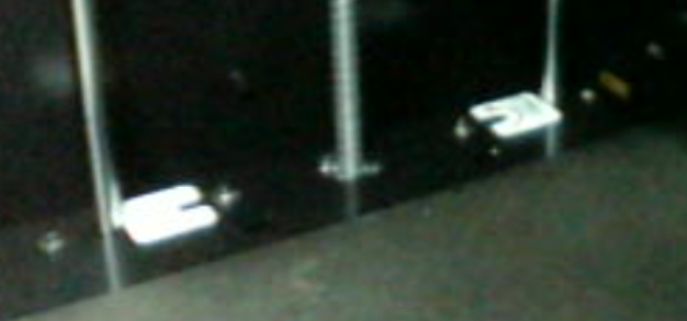

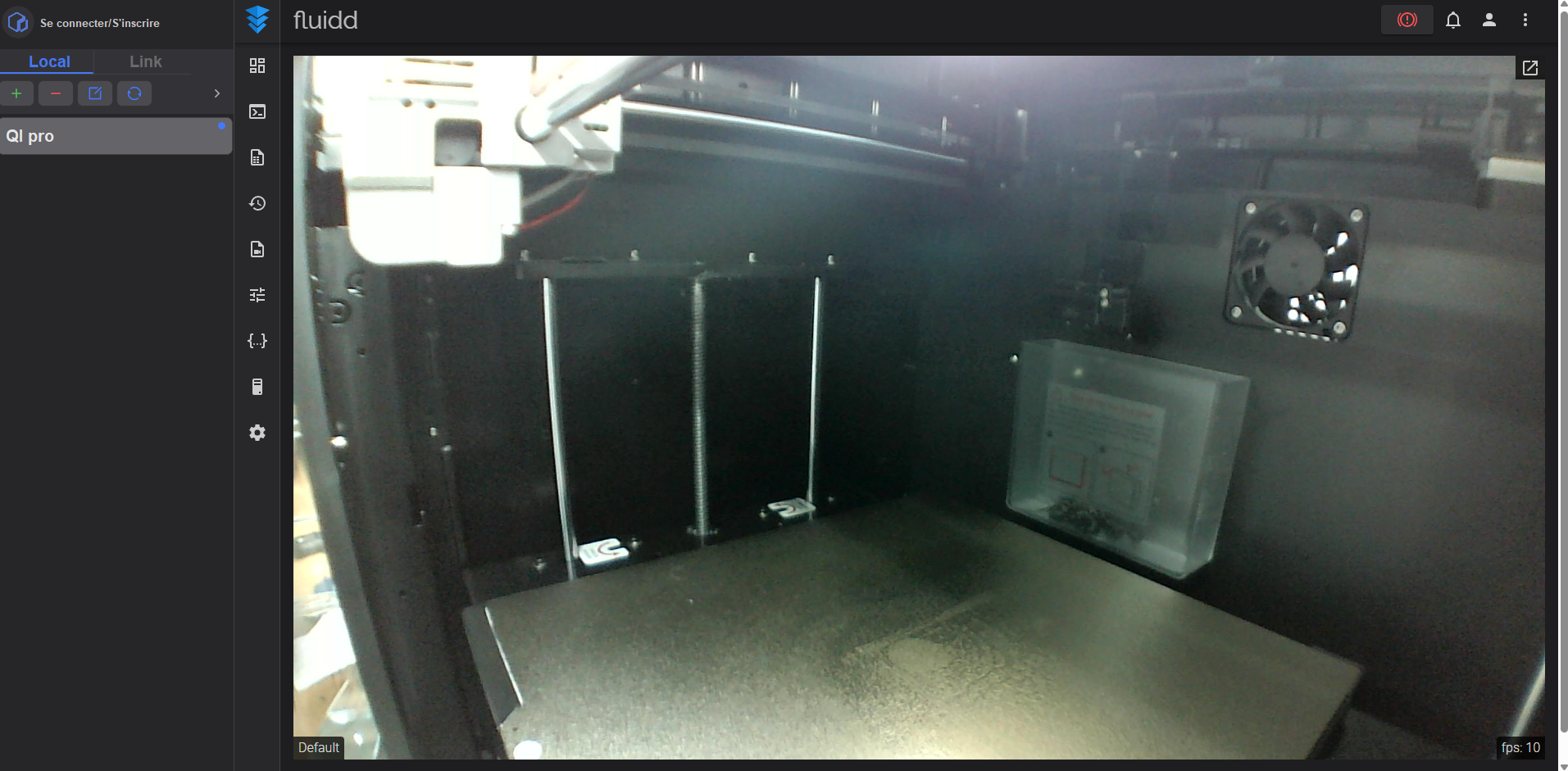

  10. @pjtlivjy Je pense que cette casquette ne change pas la focal mais simplement évite que la caméra ne soit ébloui par les leds. Ca y est imprimé et installé. Effectivement la lentille de la caméra est mois éblouie et donc mieux. Cela dit, la définition n'est pas top. J'ai modifié le fichier webcam.txt (après l'avoir sauvé) nano /home/mks/klipper_config/webcam.txt Il n'y a qu'une seule ligne active : camera_usb_options="-r 640x480 -f 10 -d /dev/v4l/webcam0 Comme on peut le voir, nativement, la définition est de 640x480 alors que dans les docs sur la q1 pro ils affichent 1920 x 1080 Qidi Tech Q1 Pro : fiche technique, tutoriel, test, prix imprimante 3D J'ai donc essayer de modifier la ligne en camera_usb_options="-r 1920x1080 -f 10 -d /dev/v4l/webcam0 et ça donne peut être un peu mieux dans cette vue Mais surtout, lorsque je clique sur J'obtiens une image nettement plus grande et de meilleure qualité : Comparatif en zoomant sur les tiges filetées : Avant Après C'est quand même mieux non ? J'espère juste que cela ne va pas trop surcherger la CPU.
    2 points
  11. @2cv001 Il y a une petite casquette à imprimer pour mettre sur la caméra et éviter le reflet. Qidi Q1 pro light-proof visor by Hroft | Download free STL model | Printables.com printables.com

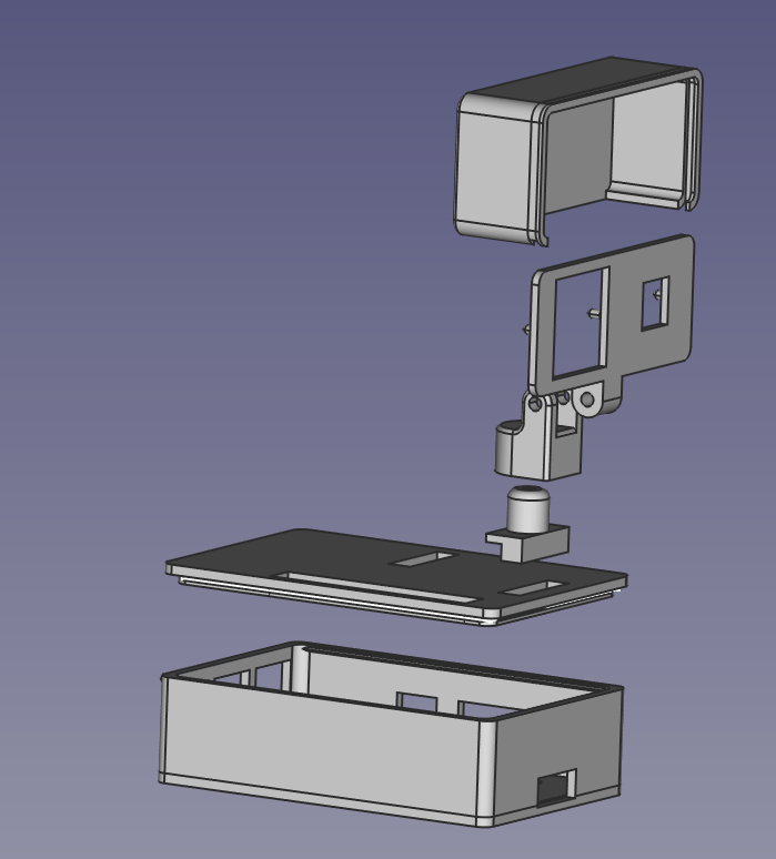

  15. Oui ça ressemble beaucoup à cela et je t'accorde la victoire : le schmilblick est le capot de protection d'une Pi camera et d'un détecteur de mouvement HC-SR501. Cet ensemble est monté sur pivots et clipsé sur un boitier de protection d'un Raspberry :

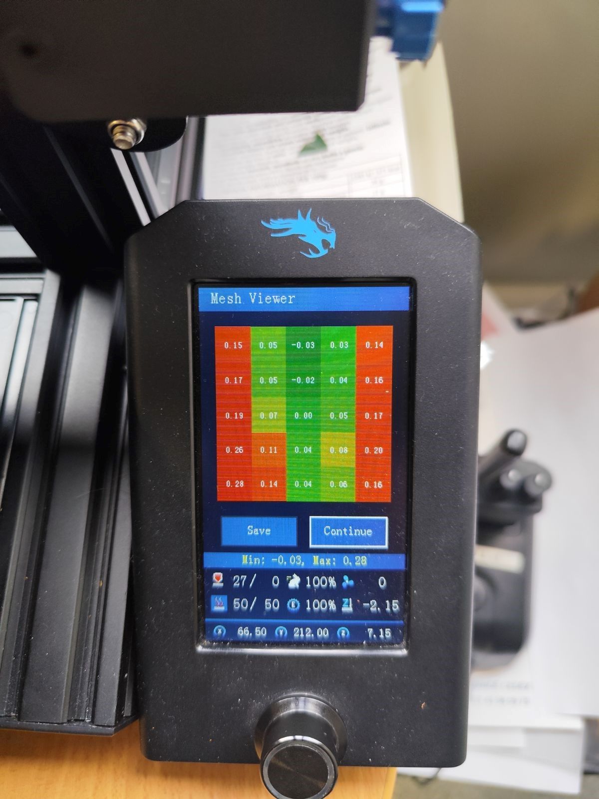

  24. Le G29 est à supprimer puisqu'il va lancer le palpage du plateau (plus d'explications dans ce message). palper et re-palper le plateau ne le redressera pas! Tu as visiblement un joli creux au centre. Si tu as collé la plaque magnétique sur un plateau en verre, tu peux essayer de glisser 8 carrés de feuilles d'aluminium de 0.02mm d'épaisseur (~75mm de coté) entre le plateau chauffant et le plateau en verre pour tenter de limiter la déformation Edit: désolé pour la répétition, nous avons répondu en même temps
    1 point
  25. Là tu as une ligne de trop, soit tu laisses la ligne G29 et il fera un leveling avant le début de chaque impression (après le le home) dans ce cas la ligne M420 S1 ne sert à rien. ou si tu as fait le leveling avant comme sur ta photo d'écran et que tu l'aies sauvé, dans ce cas tu supprimes la ligne G29 et tu mets le M420 S1 Z2 ( ou 3- 10 à la place du 2). Le G28 fait le home mais efface les valeurs du leveling, le M420 S1, rappelle les valeurs du leveling fait précédemment (hors impression) si tu as fait un save après.

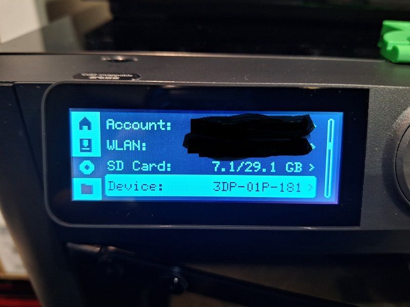

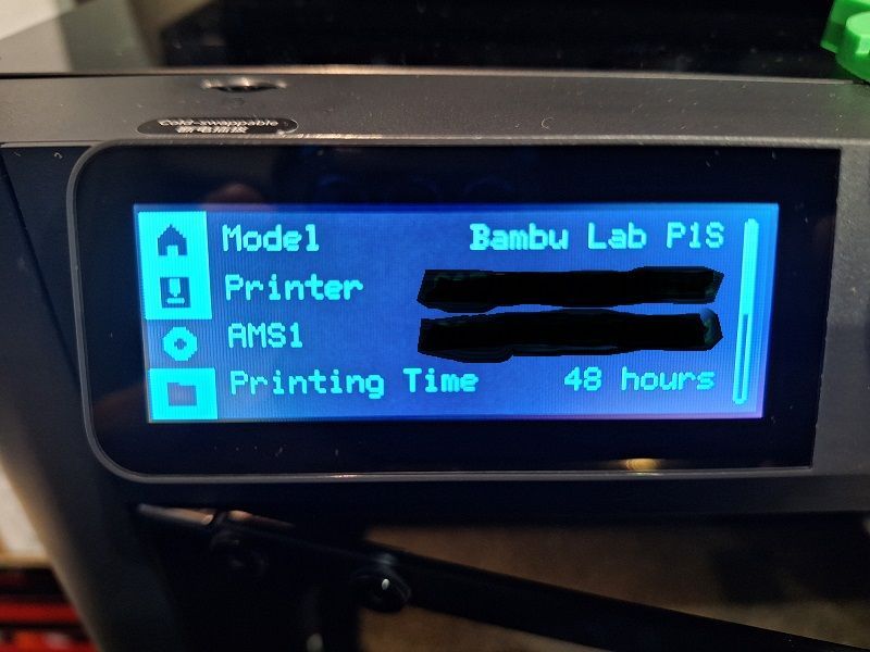

  32. J'ai retrouvé un post que j'avais publié sur ce sujet pour la Prusa MINI+ Le compteur est plus précis Heure et Minutes et il y avait aussi les statistiques de déplacement des axes Pas encore trouvé ça pour ma P1S A+ JC No problemo, j'ai un stock d'IPA qu'il n'est plus besoin/recommandé d'utiliser pour nettoyer nos plateaux A+ JC

  34. Oui C'est dans le menu Device Je ne connais pas la précision ou fiabilité de ce compteur A+ JC
