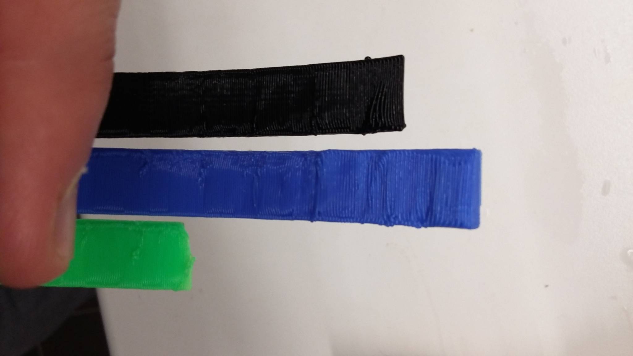

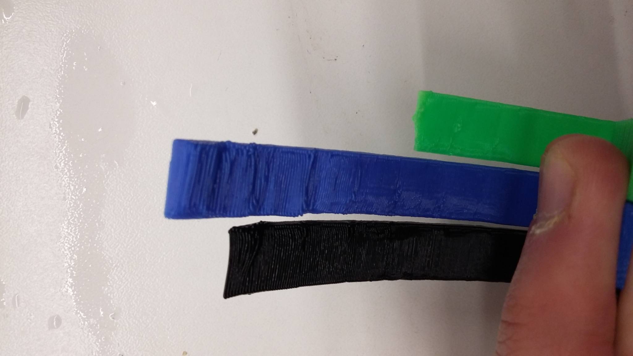

Lyfaen Posté(e) Janvier 6, 2020 Posté(e) Janvier 6, 2020 (modifié) Bonjour à tous! Résolution 2020 : installer le système fang de DeamonCrack pour imprimer davantage en dévers. Résultats : avant, impression parfaite jusqu'à 45° / après, impression problématique dès 35°... -____- Test sur un overhang classique. Même fichier gcode et même filament. Sur les photos test sur un overhang classique (vue de dessous) : -en noir avant les modifications (filament Enotepad bas de gamme). Imprimé à 205°C (jai fini la bobine entre temps) -en bleu, même filament après les modifications.. Imprimé à 205°C -en vert du sunlu (meilleure qualité en théorie) après les modifications. Imprimé à 215°C On peut noter : -EXACTEMENT le même profil pour bleu et vert... Le filament et la température d'impression ne change rien... Les défauts sont placés aux mêmes endroits au demi-millimètre. Je pense que CURA est loin d'être hyper fiable et performant (mais c'est une autre histoire) -un coin qui se rétracte mal sur toute la hauteur à partir de 30°-35°sur bleu et vert Qu'est ce que j'ai pu louper? -pièce du fang sont en PLA (jai lu que c'était OK, mais si mieux en PETG). Pas de trou/fuite d'air dans les pièces -les ventilateurs (montés dans le bon sens): 40x40x20mm-21dBA-Sunon-EB40202S2-999 24V -ventilateurs montés sur les fils des anciens Certains me disaient que les ventillateurs souflaient trop fort et qu'ils ne pouvaient pas les laisser à 100%. Cela me paraît étonnant. Vous confirmez? D'autres idées? merci d'avance à ceux qui prennent le temps d'aider Modifié (le) Janvier 6, 2020 par Lyfaen

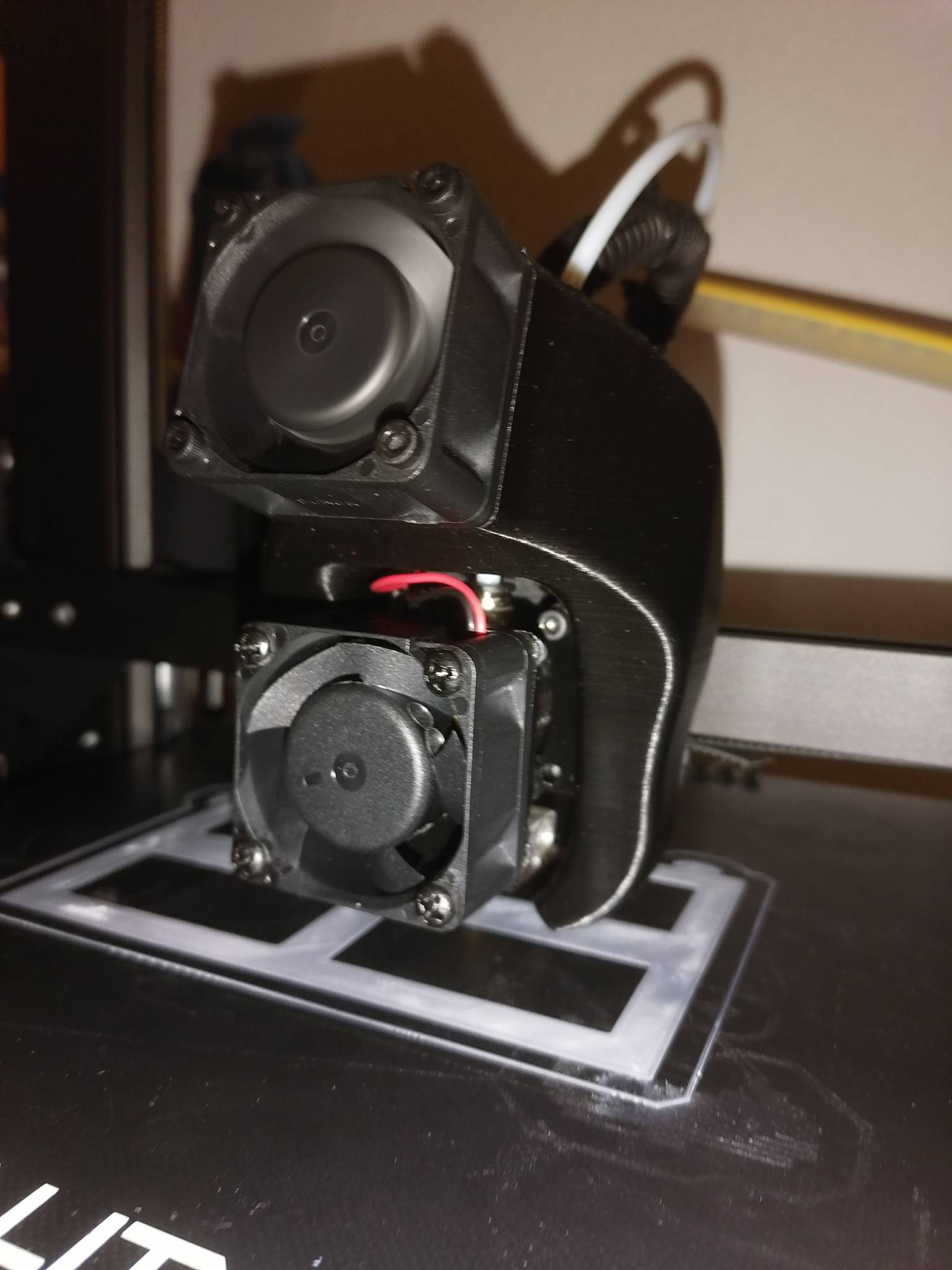

Hobi Posté(e) Janvier 10, 2020 Posté(e) Janvier 10, 2020 Bon bhein ca va etre a mon tour de tester cela... J'ai imprime le fang en monobloc, en PLA normal, puis en 3D870. De ce cote la , ca va bien, hormis CURA qui fait des trucs un peu bizarres... mais ca c'est une autre histoire. Pour le reglage des Fans, le reglage dans marlin devrait permettre de regler celui du fang. Par contre, la tete est toujours a fond. @Oniric tu utilise le module PWM pour regler celui du fang, ou celui de la tete?
deamoncrack Posté(e) Janvier 10, 2020 Auteur Posté(e) Janvier 10, 2020 Hello ! il y a une heure, jipee a dit : EDIT : sinon j'ai aussi testé avec les hautes-performances et effectivement ils soufflent trop fort a 100% sunon-mf40202vx-1000u-a99 mais a 50% ça fonctionne bien ! juste indiqué dans cura a 50% Ben v'la qu'on va se plaindre que mon fang est trop performant maintenant !! Blague a part, vaut mieux ça que l'inverse ! 1
jipee Posté(e) Janvier 10, 2020 Posté(e) Janvier 10, 2020 (modifié) Chalut ben quoi je lui en fait baver a ton truc, non mais ! en version amovible le changement de la buse en 3-4 minutes tranquille et juste le ventilo a dévisser en version test sur l'ender 3 aussi ! et que je comprenne comment calculer l'offset x-y vu le changement de place VID_20200102_132415(0)(0)(0).mp4 Modifié (le) Janvier 10, 2020 par jipee rajout de commentaires 1

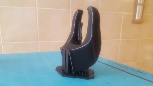

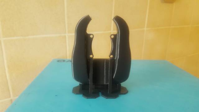

SckyzO Posté(e) Janvier 14, 2020 Posté(e) Janvier 14, 2020 (modifié) Bonjour à tous, Juste un message pour dire que je viens d'imprimer le fang. Non testé encore. J'ai acheté les ventilateurs. Tout est prêt. De toute façon je sais qu'il est bien, cela dit j'ai un peu galérer à trouver le bon angle d'impression ainsi que les supports, car avec Cura c'est juste affreux ... Enfin c'est affreux quand on a gouté à simplify3D. Je vous partage donc mon fichier GCode, fait pour Alfawise U30 Pro, en impression 0.1 et 100% de remplissage. 12h de print (ouais j'aime quand c'est propre :P). Alors concernant le retrait des supports ... Bah ... En 1 minute c'était fait et c'était parfait. Donc si cela vous intéresse le voici fang_monobloc.zip Modifié (le) Janvier 14, 2020 par SckyzO un oubli :) 3

JANO3D Posté(e) Janvier 16, 2020 Posté(e) Janvier 16, 2020 Bonjour, Je suis en train d'imprimer les pièces du fang. Non pas pour résoudre des pb d'impression mais pour l'esthétique , le meilleur visuel sur la buse et pour le plaisir. C'est une conception parfaite. Grand merci à Deamoncrak. Quelqu'un peut-il m'indiquer la référence des connecteurs pcb? Merci.
GsxZera Posté(e) Janvier 18, 2020 Posté(e) Janvier 18, 2020 (modifié) Le 14/01/2020 at 21:56, SckyzO a dit : Bonjour à tous, Juste un message pour dire que je viens d'imprimer le fang. Non testé encore. J'ai acheté les ventilateurs. Tout est prêt. De toute façon je sais qu'il est bien, cela dit j'ai un peu galérer à trouver le bon angle d'impression ainsi que les supports, car avec Cura c'est juste affreux ... Enfin c'est affreux quand on a gouté à simplify3D. Je vous partage donc mon fichier GCode, fait pour Alfawise U30 Pro, en impression 0.1 et 100% de remplissage. 12h de print (ouais j'aime quand c'est propre :P). Alors concernant le retrait des supports ... Bah ... En 1 minute c'était fait et c'était parfait. Donc si cela vous intéresse le voici fang_monobloc.zip 5 Mo · 9 downloads Salut, Je te remercie pour le fichier gcode l'impression s'est passée sans problème, même s'il a fallu 14h. Je confirme que les supports se retirent très facilement sans laisser de traces. Est-ce que tu pourrais me faire passer ton profil pour Simplify3D en te remerciant Modifié (le) Janvier 18, 2020 par GsxZera

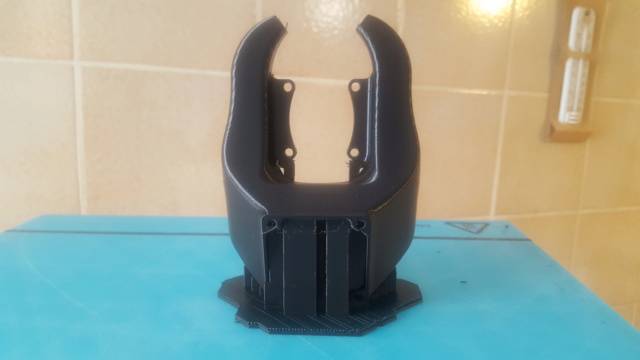

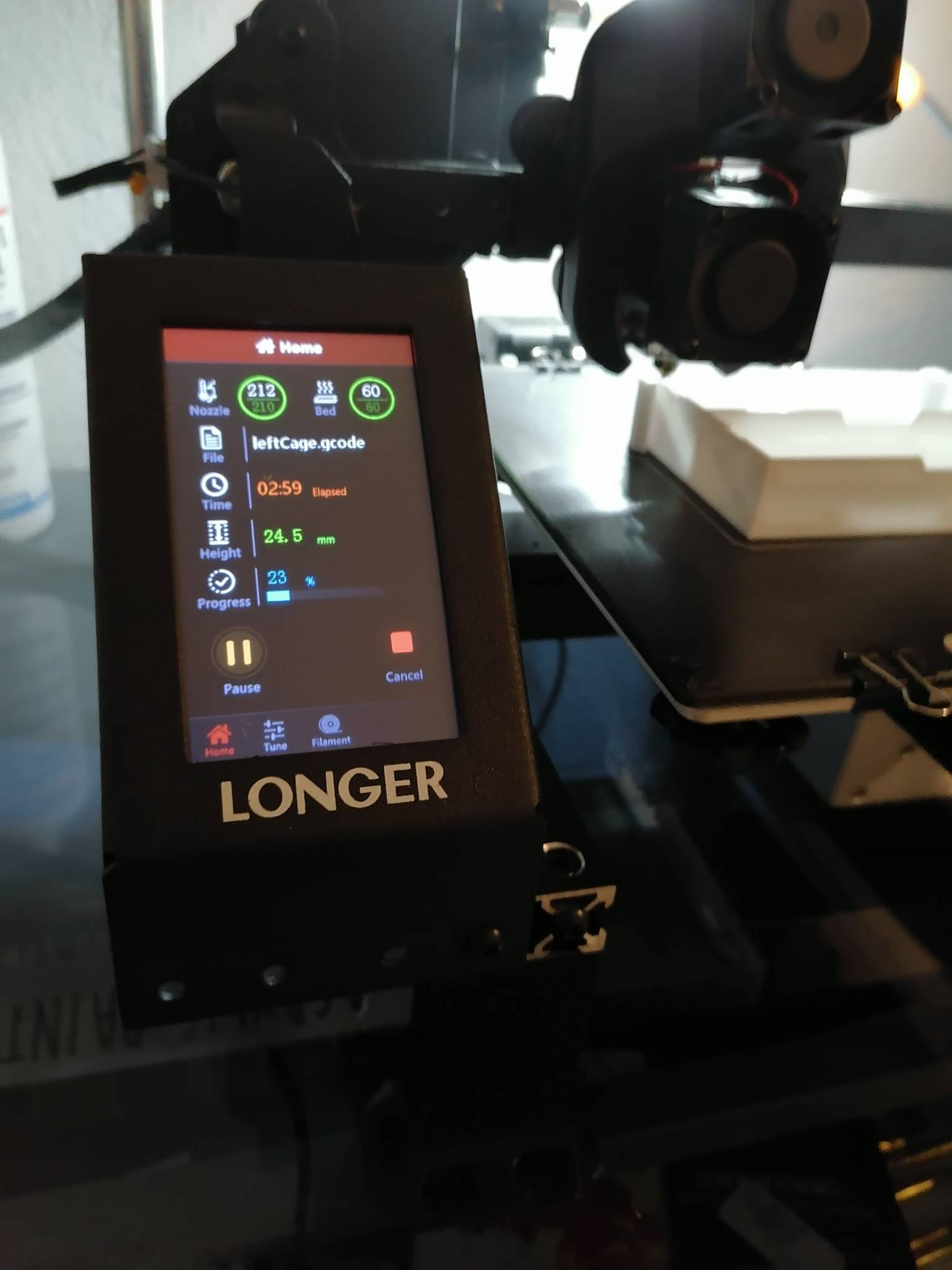

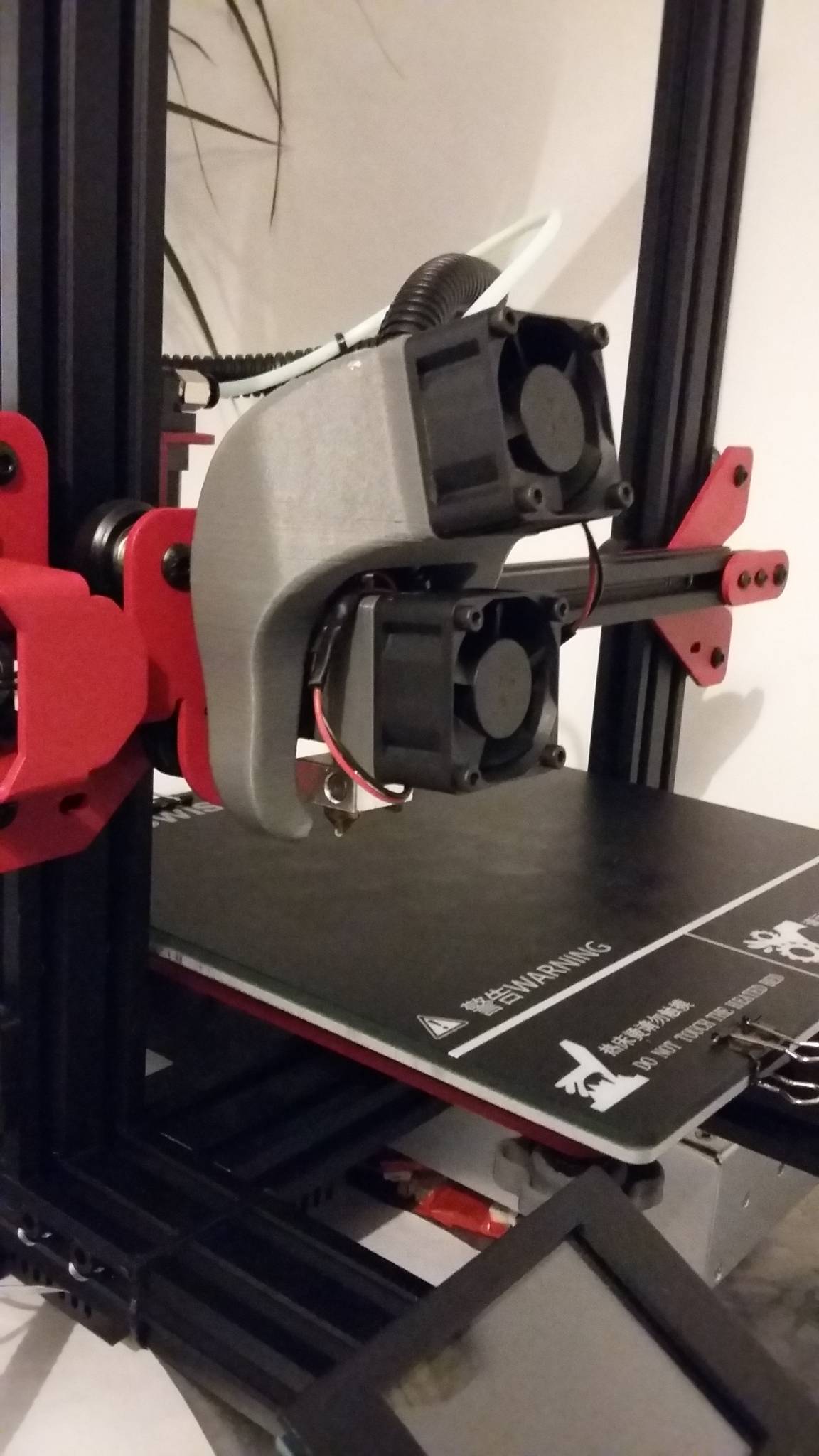

Fab88 Posté(e) Janvier 21, 2020 Posté(e) Janvier 21, 2020 Je partage moi aussi ce fang au top ! Imprimé en une fois du premier coup. Par contre j'ai du décalé mon écran tactile sur la gauche, j'avais pas vu qu'il était nécessaire de faire cette manipulation ? Ça tient tout de même avec une seule vis ^^
deamoncrack Posté(e) Janvier 21, 2020 Auteur Posté(e) Janvier 21, 2020 Salut ! il y a une heure, Fab88 a dit : Par contre j'ai du décalé mon écran tactile sur la gauche, j'avais pas vu qu'il était nécessaire de faire cette manipulation ? Ça tient tout de même avec une seule vis ^^ J'imagine du coup que tu es propriétaire d'une version "pro". Le fang a été développé avant la sortie de celles ci et les écrans des versions 'normales" n'étaient pas placés a coté du plateau mais sur un boitier auxiliaire, ceci explique donc cela... Cela étant, il est bien de savoir qu'une solution existe pour ces versions
