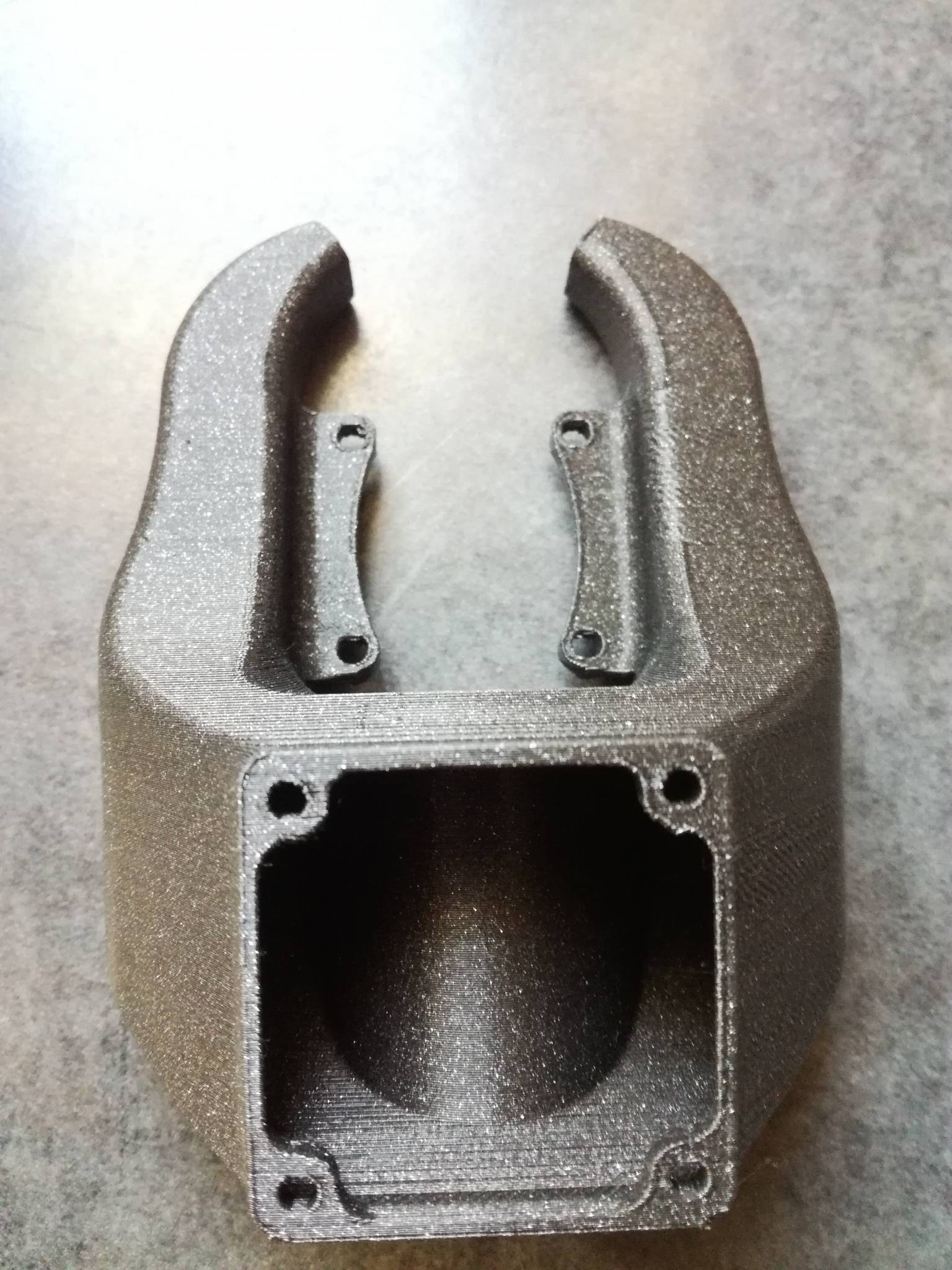

Keryn Posté(e) Février 9, 2020 Posté(e) Février 9, 2020 Salut, Petite question le temps que toutes les pièces s'impriment. Il y a t-il à régler les offsets XYZ sans capteur de nivellement, avec la tête d'origine sur LK4Pro ?

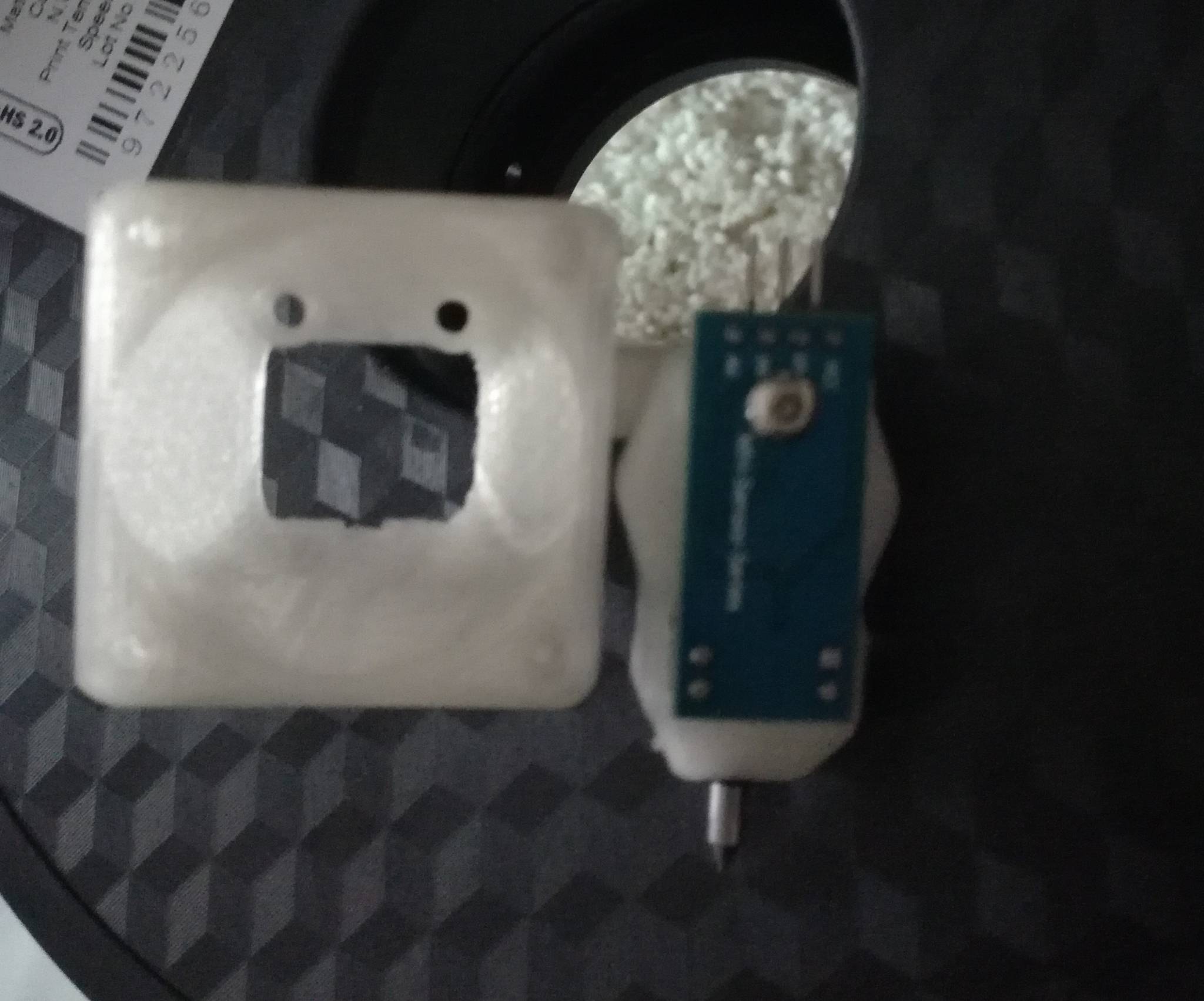

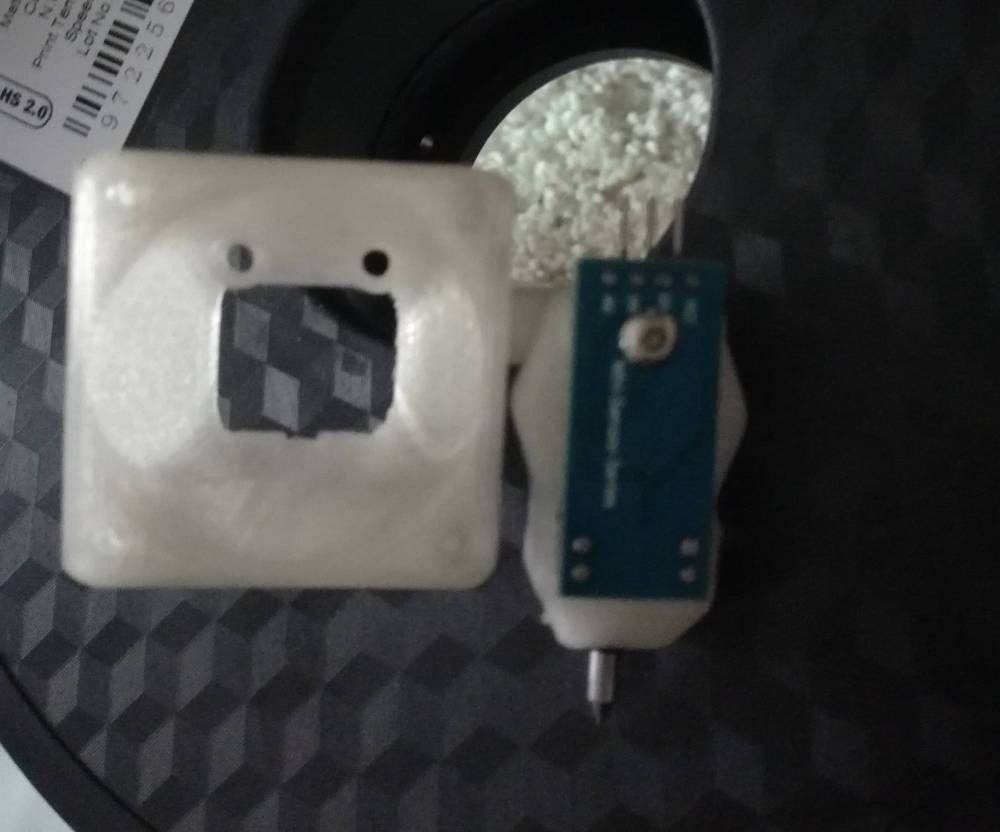

juanpa Posté(e) Février 10, 2020 Posté(e) Février 10, 2020 @deamoncrack Moi je crois que j'ai pas capté...j'ai imprimer le support MK8 touchiMi et le fang monobloc mais les yeux sont pas en face des trous (les quatre passages de vis ne sont pas alignés entre les deux pièces) ou alors j'ai pas compris le montage....
deamoncrack Posté(e) Février 10, 2020 Auteur Posté(e) Février 10, 2020 (modifié) Hello world ! il y a une heure, juanpa a dit : @deamoncrack Moi je crois que j'ai pas capté...j'ai imprimer le support MK8 touchiMi et le fang monobloc mais les yeux sont pas en face des trous (les quatre passages de vis ne sont pas alignés entre les deux pièces) ou alors j'ai pas compris le montage.... Eeeeh... Alors ça c'est une première... tu aurais une photo du problème ? Citation Salut, Petite question le temps que toutes les pièces s'impriment. Il y a t-il à régler les offsets XYZ sans capteur de nivellement, avec la tête d'origine sur LK4Pro ? @Keryn Comme expliqué dans la notice (que tu as lue bien sur !) le fang déplace la tête uniquement sur l'axe Y. Pour rattraper ce décalage, il faut jouer avec le endstop afin qu'il se déclenche lorsque la tête est bien dans le coin inférieur gauche. Modifié (le) Février 10, 2020 par deamoncrack

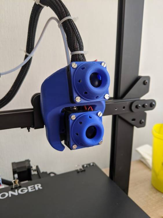

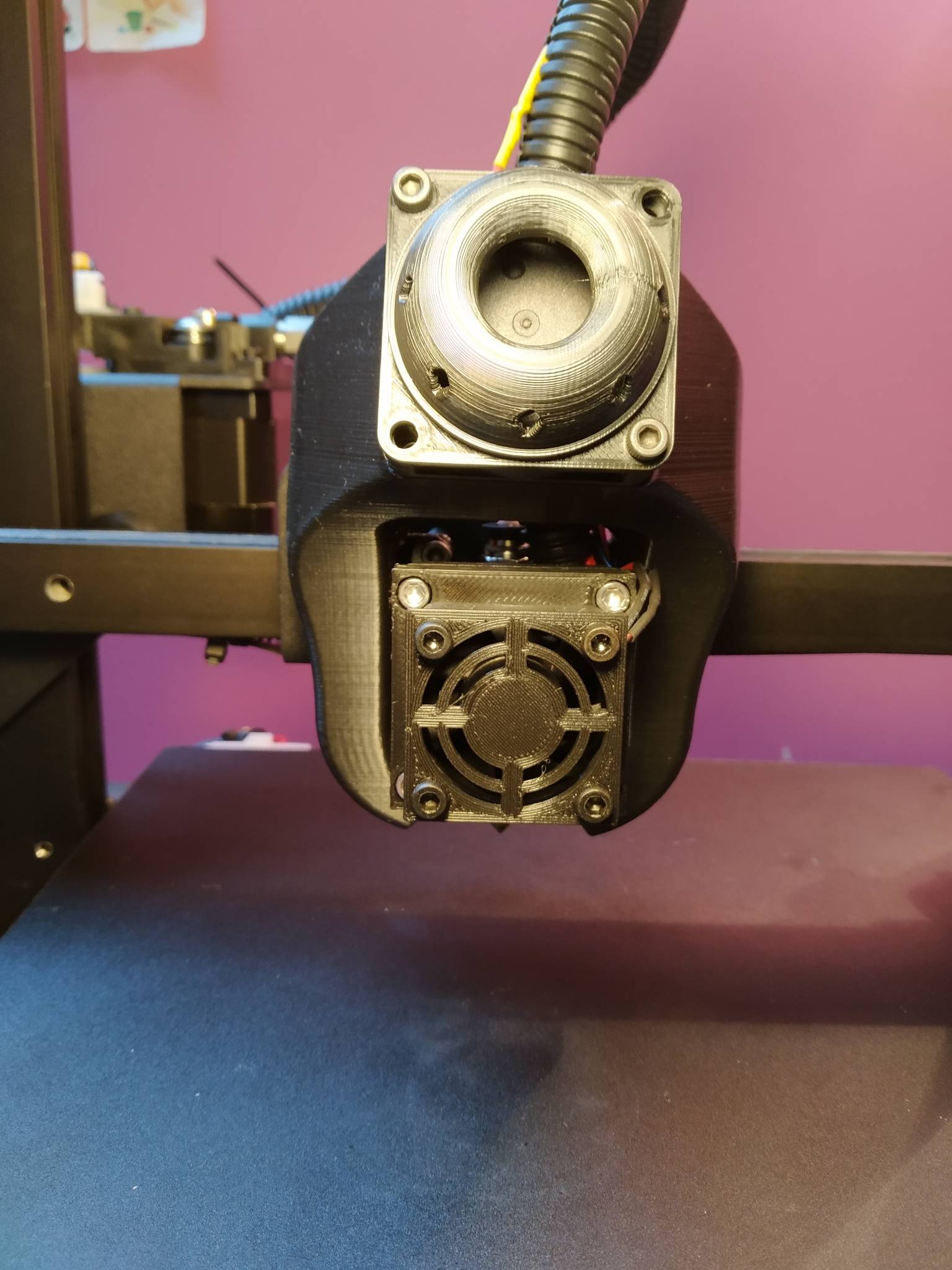

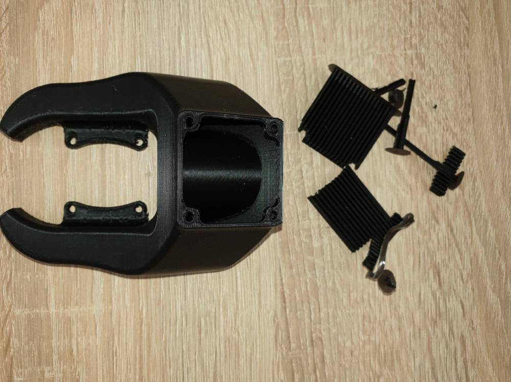

Keryn Posté(e) Février 10, 2020 Posté(e) Février 10, 2020 (modifié) @deamoncrack Yep. Le manuel, ha oui le manuel !!!! Je l'avais lu , mais je voulais savoir si il y avait autre chose. Impression : OK Montage du fang + caches ventilos : OK (ventilos 40x40x10 Sunon KDE2404PFV2-11AB) Réglage du endstop Y : OK Encore félicitations Deamoncrack super boulot Modifié (le) Février 10, 2020 par Keryn 1

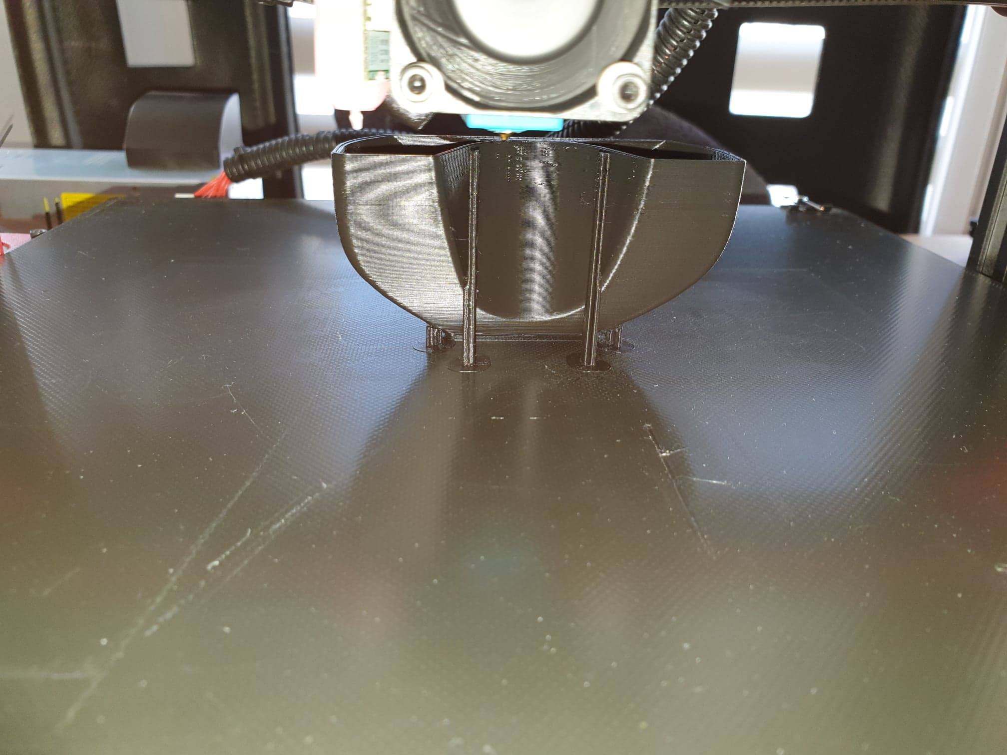

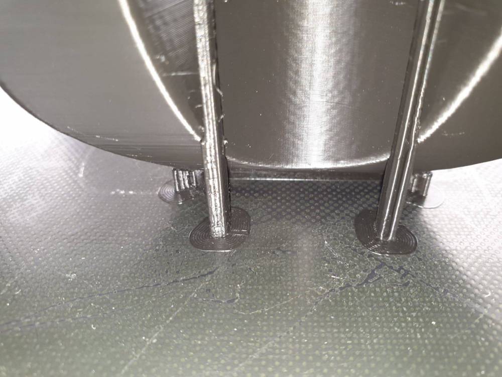

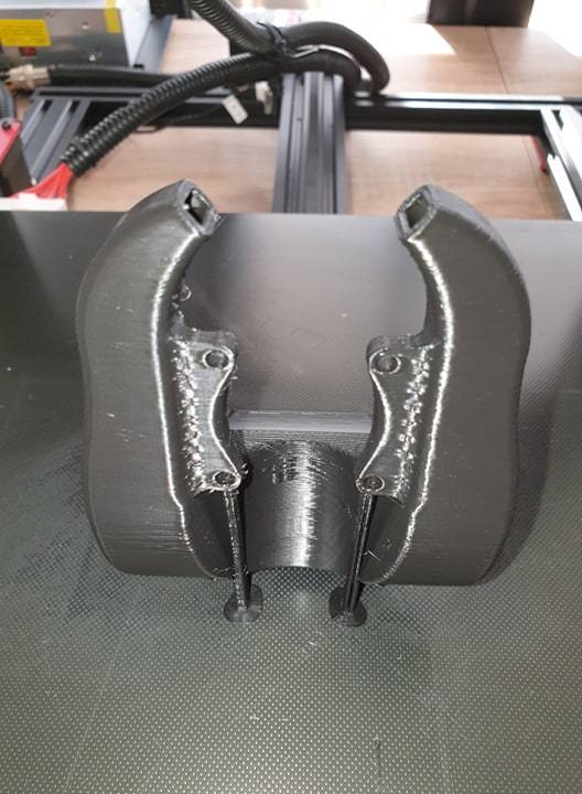

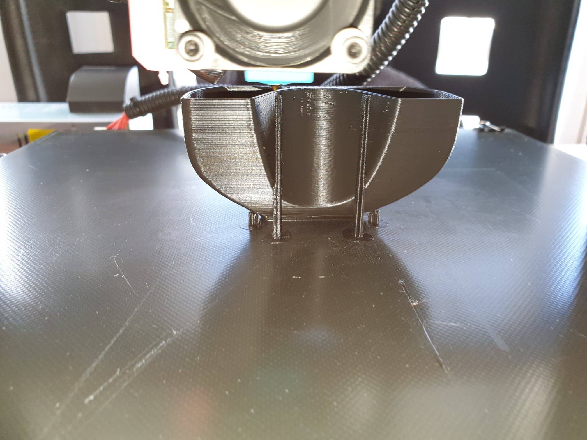

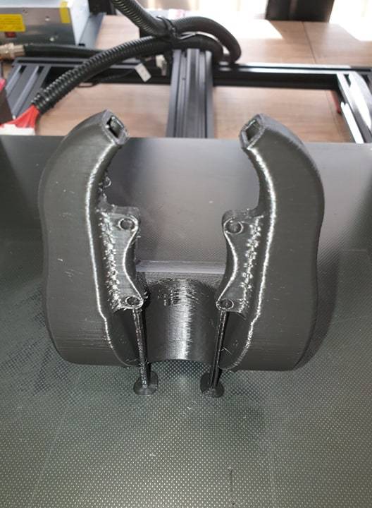

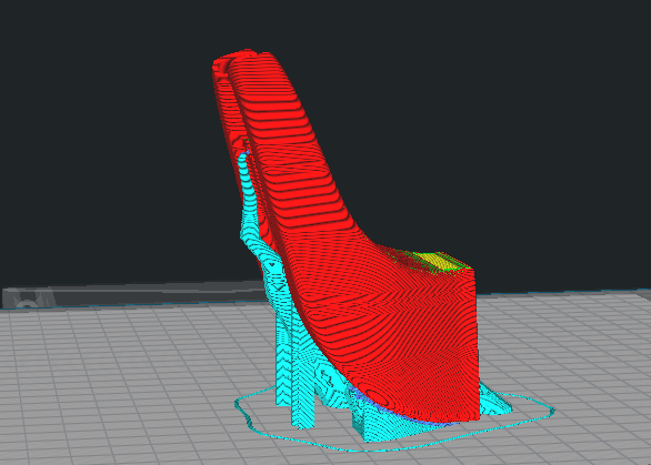

juanpa Posté(e) Février 10, 2020 Posté(e) Février 10, 2020 Super boulot ! Suis fan .... lol (ce jeu de mot) Le monobloc s'imprime super facilement en le mettant bien à la vertical et avec les supports arboresent (tree) Bon là je l'ai fait en PLA je pense c'est risqué quand même, j'attends ma bobine de PETG. 1

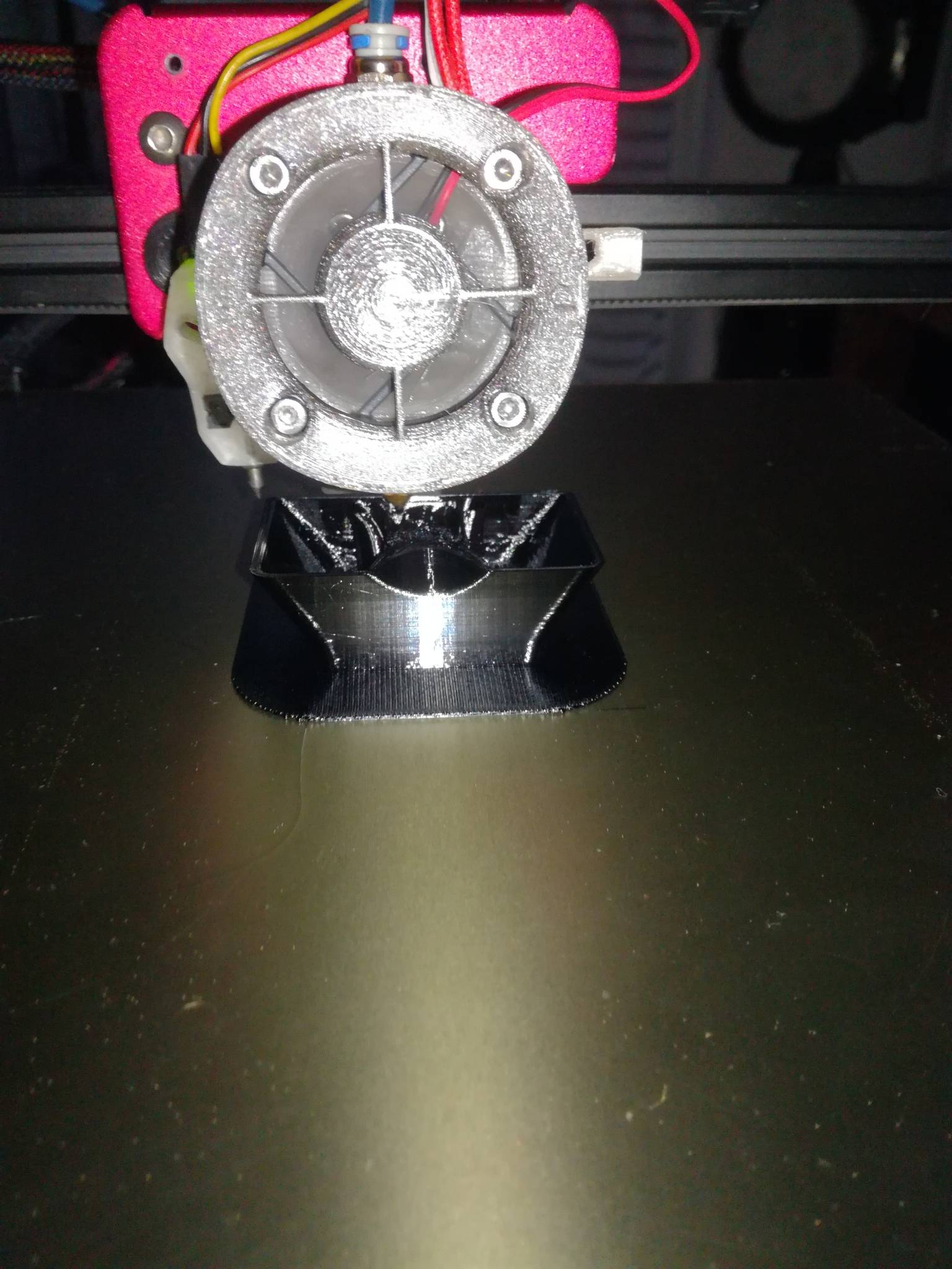

Yaya Posté(e) Février 10, 2020 Posté(e) Février 10, 2020 (modifié) Voici le mien avec un réducteur pour garder le ventillo de 30. Je rajoute le fichier stl. Il n'est pas parfait car pour qui pourquoi il n'est pas carré. Si j'ai le temps je le referais, si tu veux @deamoncracktu peux le rajouter à tes fichiers pour ceux qui veulent garder le ventillo de 30. @juanpatu utilise quel logiciel pour avoir les supports que tu utilise ? reducteur.stl Modifié (le) Février 10, 2020 par Yaya Ajout fichier stl. 2
Yaya Posté(e) Février 11, 2020 Posté(e) Février 11, 2020 Je remets le fichier du réducteur à jour pour pouvoir garder son ventilateur de 30 sans avoir besoin d'acheter un de 40 ou dans l'attente de le recevoir. reducteur.stl 1

Yaya Posté(e) Février 11, 2020 Posté(e) Février 11, 2020 Il y a 15 heures, juanpa a dit : @Yaya Cura 4 J'ai la version 4.4.0,je n'ai pas trouvé tes supports.

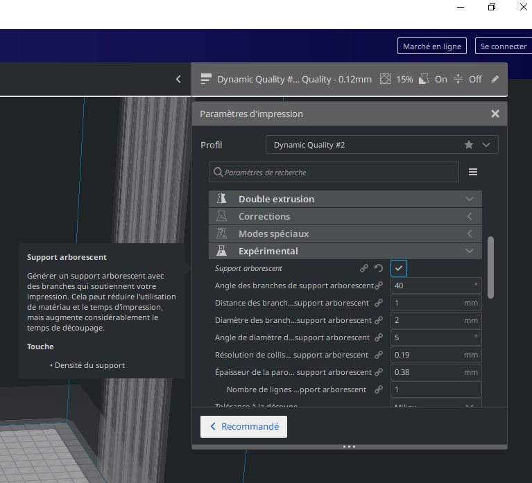

juanpa Posté(e) Février 11, 2020 Posté(e) Février 11, 2020 (modifié) Un fois "Support" coché et choisis entre en contact avec le lit ou partout il faut que tu descende tout en bas dans l'onglet "Experimental" et tu coches "Tree" si en anglais ou "Support arborescent" ou un truc du style en français. Je les trouve bien bien pratique et facile à enlever que les supports classiques ! Modifié (le) Février 11, 2020 par juanpa 1

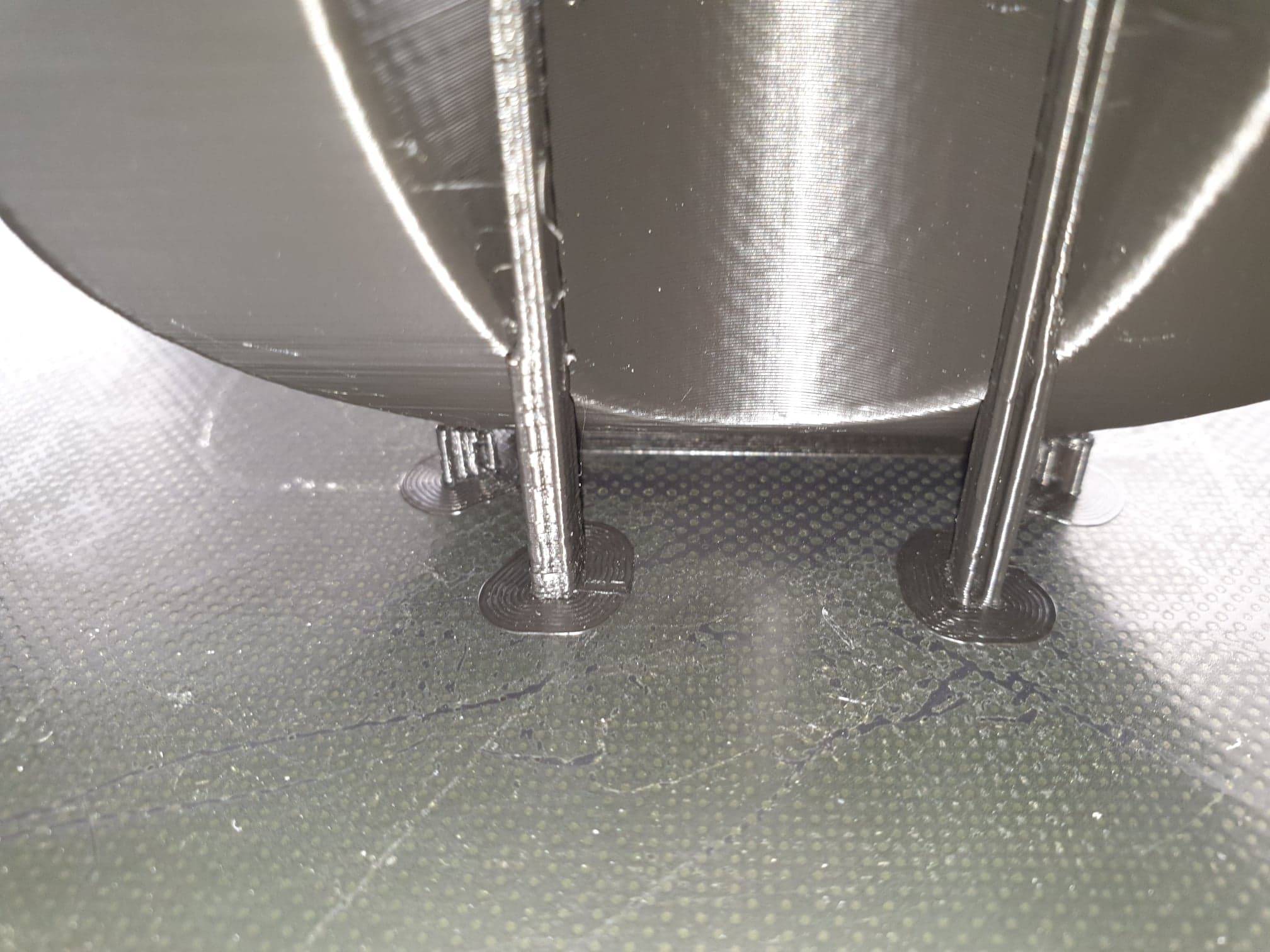

broceliande Posté(e) Février 11, 2020 Posté(e) Février 11, 2020 (modifié) Il y a 8 heures, juanpa a dit : Un fois "Support" coché et choisis entre en contact avec le lit ou partout il faut que tu descende tout en bas dans l'onglet "Experimental" et tu coches "Tree" si en anglais ou "Support arborescent" ou un truc du style en français. Je les trouve bien bien pratique et facile à enlever que les supports classiques ! Pour ma part j'ai tenté une première impression en tentant de reproduire les paramètres donnés par @deamoncrack, mais malheureusement sans les comprendre et bien sûr j'ai foiré.. Principalement le foirage vient du fait que au moins un de mes supports s'est détaché, et aussi que j'imprime trop vite!. Du coup je me suis un peu plus concentré et j'ai choisi de refaire un test avec des paramètres plus basiques et que je comprenais, surtout... J'ai "découvert" une option magique(pour moi qui ne la connaissais pas hein je précise) qui permet d'ajouter des bordures aux support, et j'ai orienté ma pièce de manière à ce que le moins de supports possibles entrent à l'intérieur de la pièce. Ca donne une impression de 5h04mn en 0.2 à 80 mm/s réussie avec une réduction de la vitesse au moment critique de la première tentative. L'avantage est que je n'utilise que très peu de matière (et de temps) pour les supports. Je n'ai malheureusement pas noté ni fais de capture de mes paramètres dans Cura (4.4.1), mais je peux partager mon gcode a qui veut tenter le coup: je ne garantie rien évidement. J'ai par contre pensé à prendre des photos que voici. Pour info , ma config : Alfawise U20 upgradée avec une Skr 1.3, des drivers TMC 2208 en mode UART + TFT 3.5 v3.0 . Pour habiller le tout j'ai offert à mon imprimante une ultrabase... Modifié (le) Février 11, 2020 par broceliande Typo 2
GsxZera Posté(e) Février 12, 2020 Posté(e) Février 12, 2020 Comme toi j'ai essayé de comprendre les paramètres de @deamoncrack, mais sans succès, j'espère qu'il ne m'en voudra pas, c'est un tuto ou une explication fait pour des personnes qui maîtrisent déjà le sujet. Je m'étais donc contenté de faire avec le gcode d'un autre membre. Je veux bien tester ton gcode.Si ça ne te dérange pas. En te remerciant. Sinon pour les supports, j'ai découvert il y a peu de temps Meshmixer

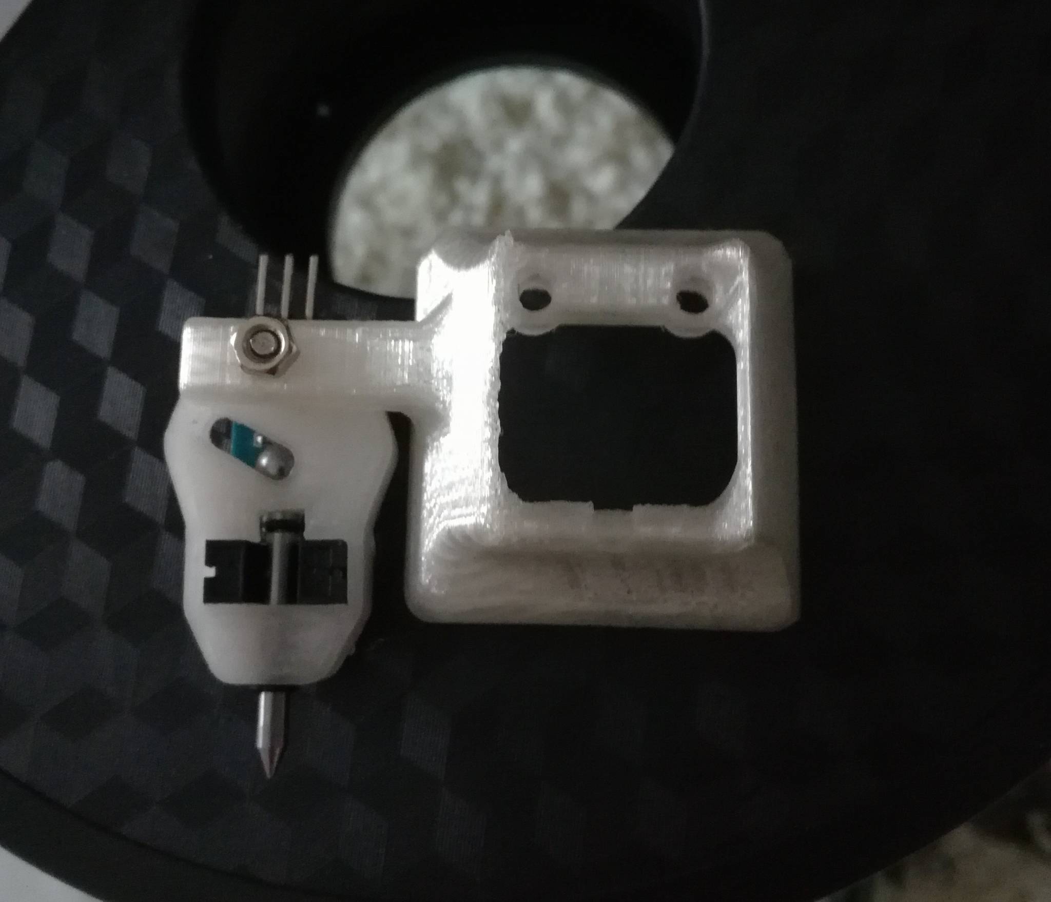

juanpa Posté(e) Février 13, 2020 Posté(e) Février 13, 2020 (modifié) J'ai pas vu mais je crois que je vais rejeté un œil en attendant confirmation......Il y a-t-il une procédure pour enlever la bille et le pin d'un Touch-Mi ? Sur le modèle miroir imprimé il y a une encoche pour passer la bille pas sur le modèle stock oO. Pareil pour le pin en métal on dirait qu'il est maintenu par un nano serre clips ^^ @deamoncrack @Fourmi Mais je pense que juste en retournant le Touch-Mi on peut s'affranchir du modèle miroir..... @Fourmi Ou est-ce qu'on peut trouver des pcb. Je crois que j'ai grillé le mien en rebranchant. j'avais connecté deux pin sur les trois, à partir de la pin 2 je pense... :s Modifié (le) Février 13, 2020 par juanpa
juanpa Posté(e) Février 14, 2020 Posté(e) Février 14, 2020 Bon j'ai fais des tests avec le touch-mi dans sa coque d'origine mais pivoté à 180 ° et le bras à droite avec lequel j'ai du tricher aussi en le retournant également (patte vers le haut) et ça fonctionne. Reçu mon PETG pour eu le courage de tout remonter et comme je ré imprimer les parties ventilation en PETG la ventilation pièce reste facultative mais on savoure déjà les décibels gagnés en changeant le ventilo tête par un sunon

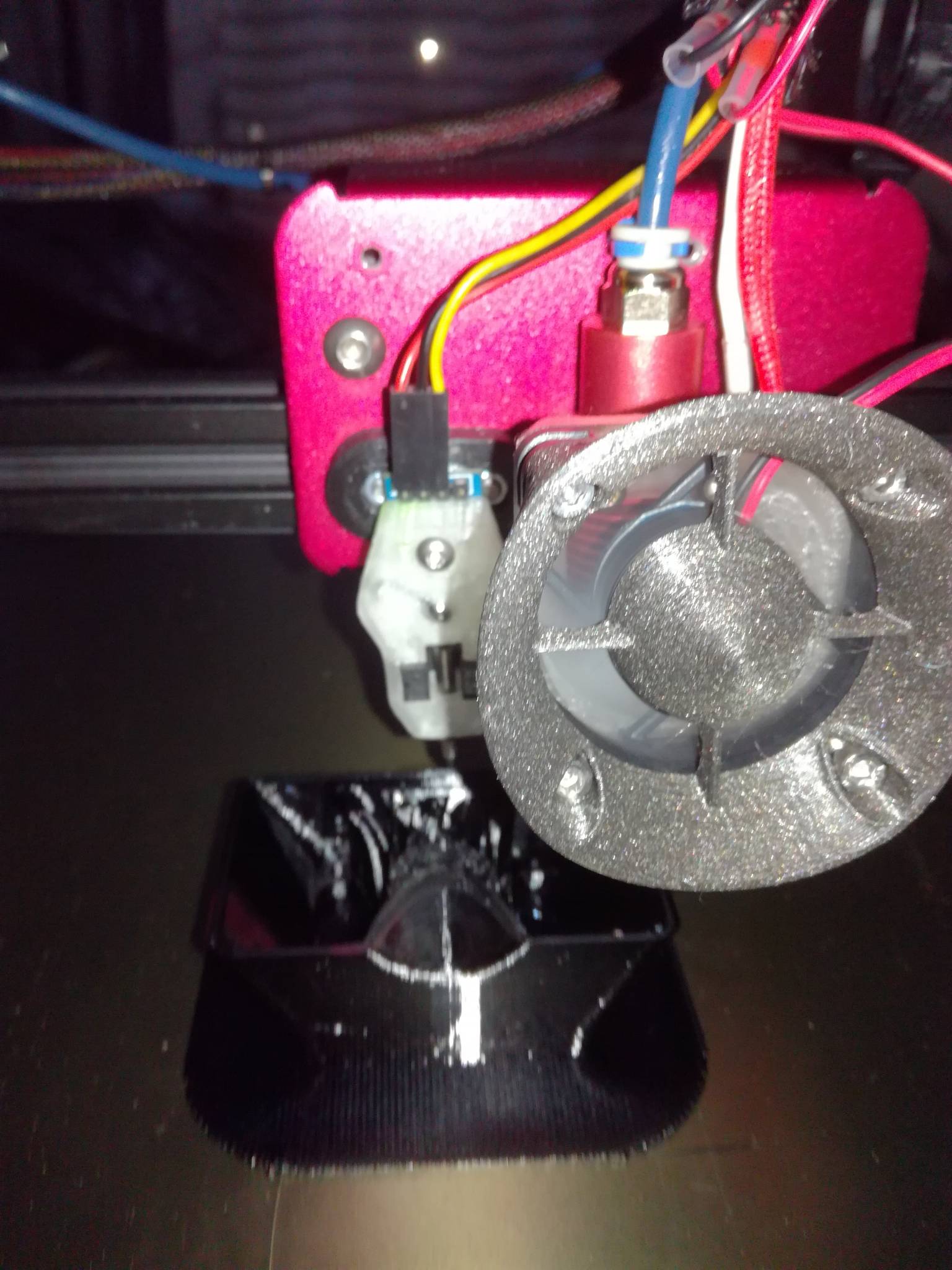

juanpa Posté(e) Février 19, 2020 Posté(e) Février 19, 2020 (modifié) J'aurais bien voulu monter ce système sur ma CR10S Pro mais quand j'ai eu tout monté, le Touch-Mi ne touchais pas encore le plateau alors que la buse était en contact avec le bed et pas de moyen de jouer sur la position du Touch-Mi. Après en y pensant modéliser un adaptateur n'aurait pas été trop compliqué pour moi je pense ^^...mais bon c'est pas mon truc malgrè que je n'arrête pas de me dire qu'il faut que je m'y mette sérieusement. De plus je n'ai pas réussi à bien fixer la tête sur le support tête, si je la serrais bien elle était inclinée, si je la mettais droite, elle bougeait car pas assez serrée. Donc me suis tourné vers la version Hero Me pour CR10S Pro. Modifié (le) Février 19, 2020 par juanpa

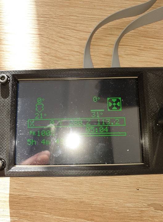

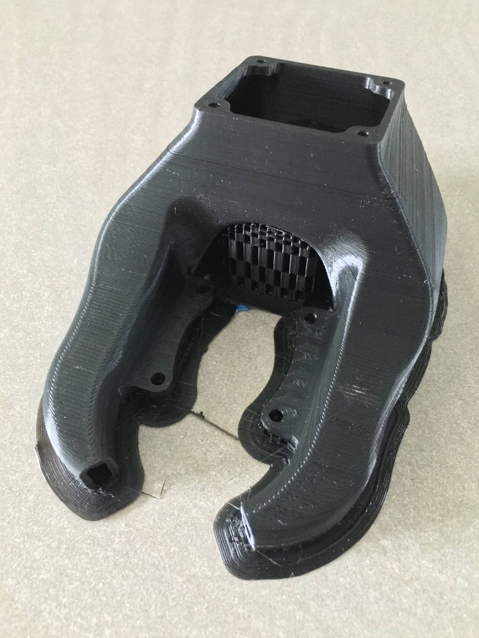

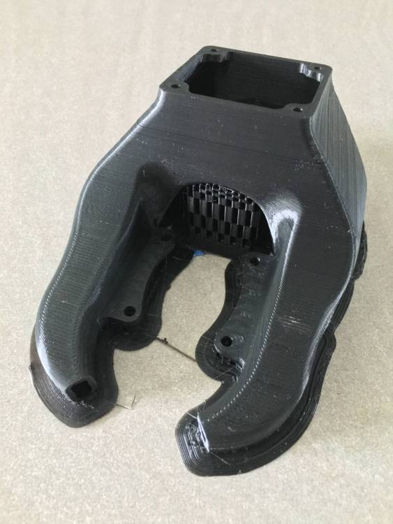

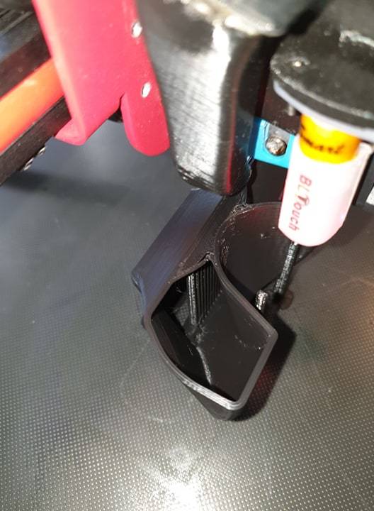

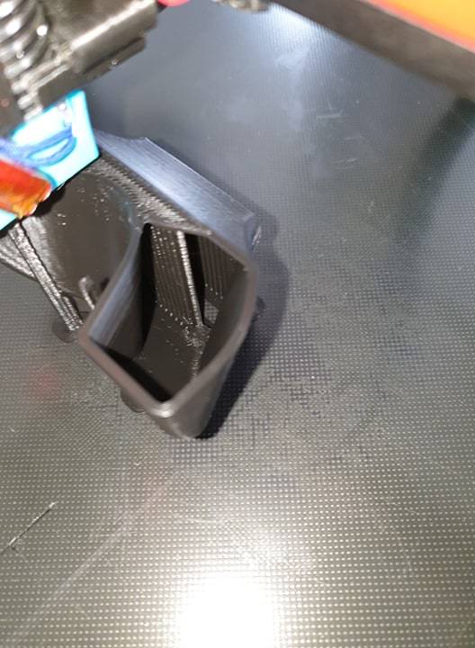

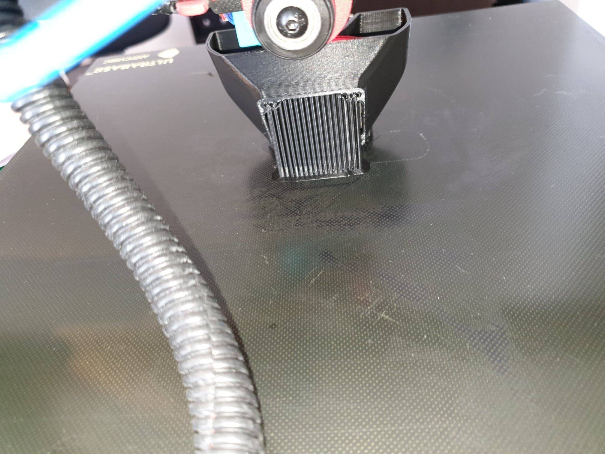

35peebee Posté(e) Février 22, 2020 Posté(e) Février 22, 2020 Un grand merci à #deamoncrack pour son immense travail Print enfin terminé après pas mal de galères sous Cura. Premier essai hier avec un gros crash après 10 h d'impression, la tête a viré tout le plateau avec la pièce dessus à 5h du mat, et elle a repris son impression à un endroit improbable direct sur le bed Je n'ai rien compris au problème bug dans le G-code ? aucune idée. Seconde tentative hier soir, 5 abandons de départ de print pour des raisons de problèmes d'accroche, et quelques paramètres inadaptés, après avoir décidé de lancer en mode par défaut sous Cura. La nuit entière à ne dormir que d'un oeil pour surveiller tout ça, et ce matin, grande satisfaction Le fang est enfin terminé et je suis assez satisfait du résultat, plus qu'à nettoyer. J'ai juste une question avant de lancer le support de la tête d'impression et le support ventilo (peut-être déjà posée, mais je ne trouve pas) Quel STL choisir entre E3D et AiO pour une U30PRO ? J'ai ouvert les 4 dans Meshmixer, et il y a une différence évidente. Je pêche sur la dénomination (désolé, je débute )

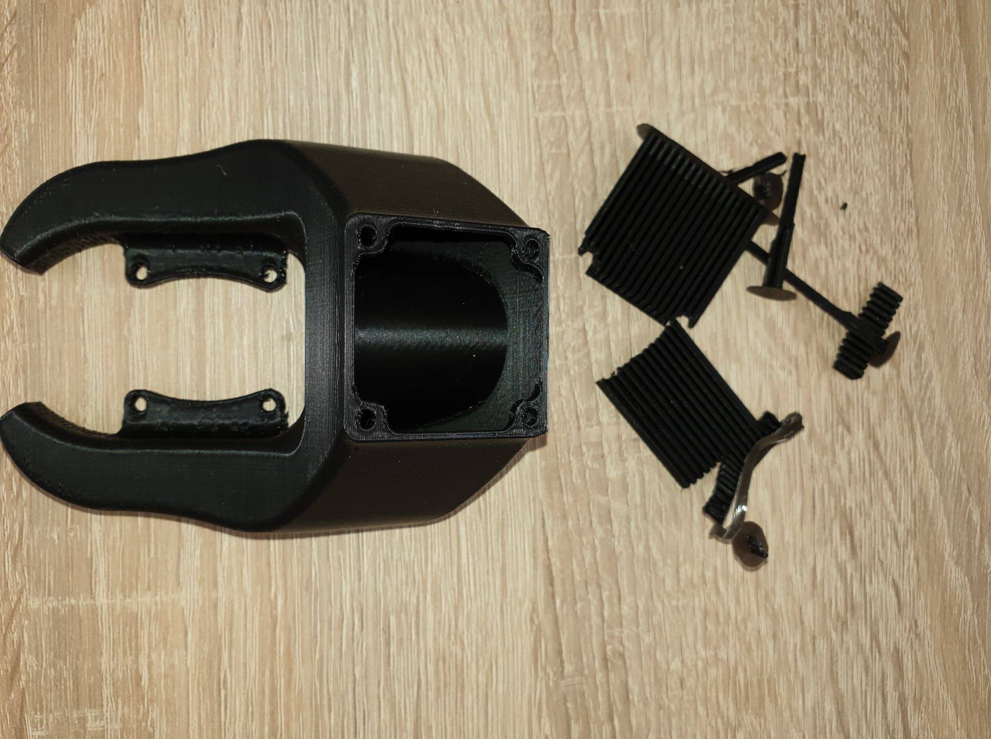

Hobi Posté(e) Février 22, 2020 Posté(e) Février 22, 2020 Tiens le fang monobloc est imprimable à plat??? J espère que tu vas arriver a nettoyer les conduits si il y a des supports dedans.
35peebee Posté(e) Février 22, 2020 Posté(e) Février 22, 2020 il y a 11 minutes, Hobi a dit : Tiens le fang monobloc est imprimable à plat??? J espère que tu vas arriver a nettoyer les conduits si il y a des supports dedans. Oui je l'ai imprimé à plat pour gratter un peu de temps. Je te rassure, il n' y a pas de support dans les conduits, je me suis fait avoir sur le print précédent tiré chez Cult, un fang 3 ventilos, il a fini à la poubelle complètement dépouillé en enlevant les supports.
