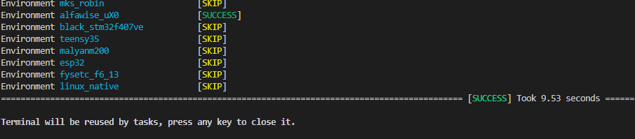

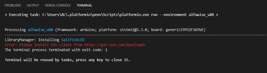

Bonsoir les dieux du marlinwise,
je suis vos exploits depuis le début car intéressé par le BL-Touch sur la U20. Mes petites connaissances en informatique/électronique  me font réaliser la montagne de boulot que vous avez abattue. Je vois qu'il reste encore qq petits soucis mais je ne doute pas que vous en viendrez à bout. En tout cas chapeau bas.
J'ai donc suivi le tuto et installé le GitHub desktop puis installé Visual Studio Code / PlatformIO, ça me change de l'environnement Arduino!!
j'ai chargé les sources de la carte mère, pas trouvé ceux de la calibration de l'écran mais bon.
J'ai tenté une compil et j'obtient ça:
J'ai dû louper qqchose dans la manip😀
Merci beaucoup, maintenant ça compile. Je suis nul la réponse était dans ma question
En fait dans le tuto le lien qui est donné permet l'install du Github desktop et pas du client Git.
Maintenant je vais tâcher de me familiariser avec PlatformIO
Encore merci Acidounet

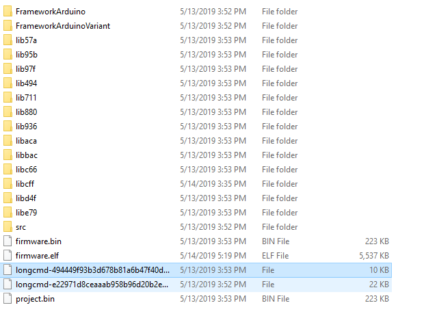

Il y a 15 heures, at.2015 a dit :
i cant find the longer3d.ui
image.png.3284e7553bb6e8f3b60cc9b3de186839.png  image.png.d34bceb7152f44eab6e1a2e7e231750c.png
Hello,
You can find longer3D.ui file in original firmware alfawise archive in their dropbox.
More simply, you can create a fake file named "longer3D.UI", it's work as well.
Modifié (le) par CacaoTor
