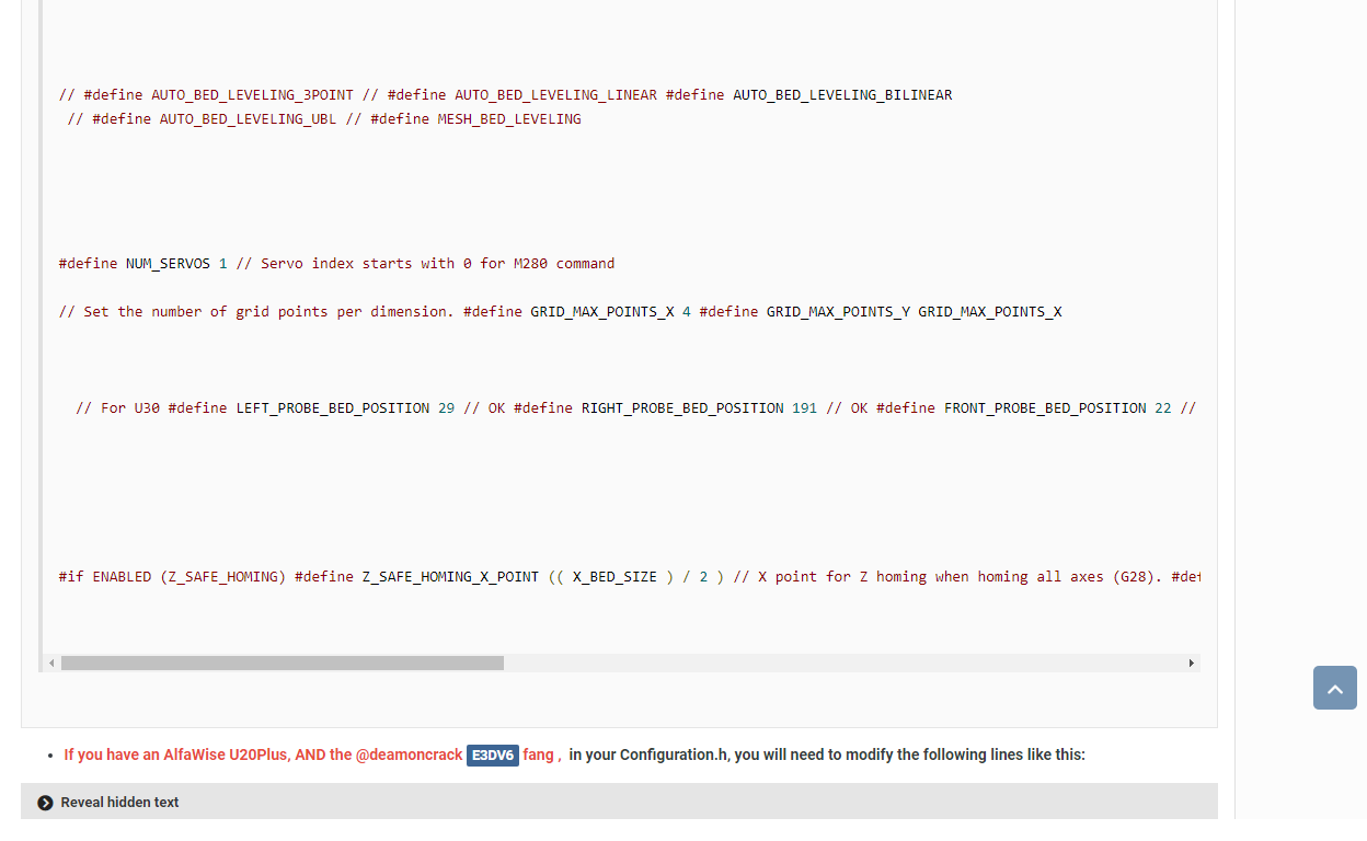

ncaissie Posté(e) Aout 28, 2019 Posté(e) Aout 28, 2019 Le 23/06/2019 at 10:45, CacaoTor a dit : // U20 #define LEFT_PROBE_BED_POSITION 29 // OK #define RIGHT_PROBE_BED_POSITION 271 // OK #define FRONT_PROBE_BED_POSITION 22 // OK #define BACK_PROBE_BED_POSITION 278 // OK Dérouler Hi, I have the V08 motherboard and your config changes seems wrong. Many seem to have many lines in one. Should they be one many lines> If not where should they be separated? Before the # of before the // ? Thanks
CacaoTor Posté(e) Aout 28, 2019 Auteur Posté(e) Aout 28, 2019 (modifié) Hello @ncaissie, I don't know where comes from this quote, but right is : // U20 #define LEFT_PROBE_BED_POSITION 29 // OK #define RIGHT_PROBE_BED_POSITION 271 // OK #define FRONT_PROBE_BED_POSITION 22 // OK #define BACK_PROBE_BED_POSITION 278 // OK Modifié (le) Aout 28, 2019 par CacaoTor
Epsylon3 Posté(e) Aout 28, 2019 Posté(e) Aout 28, 2019 (modifié) en tout cas c'est automatique avec le BILINEAR... on définit juste le nombre de points sur X et Y Modifié (le) Aout 28, 2019 par Epsylon3
ncaissie Posté(e) Aout 28, 2019 Posté(e) Aout 28, 2019 Le 28/08/2019 at 00:42, CacaoTor a dit : Hello @ncaissie , I do not know where comes from this quote, but right is : Dérouler Thanks. It's from the hidden text on the first post.
ncaissie Posté(e) Aout 28, 2019 Posté(e) Aout 28, 2019 I figured it out. It's google translate. Thanks
