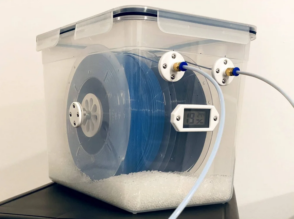

esloch Posté(e) Avril 9, 2021 Auteur Posté(e) Avril 9, 2021 Il y a 6 heures, Savate a dit : 1) c'est transparent 2) c'est déjà tout fait (une box de bobine c'est 20h d'impression ... un tupperware c'est 10 min au supermarché du coin ou 5 jours en amazone ) 3) ça permet de se concentrer sur le reste 4) le tupperware étant étanche, inutile de le chauffer, l'humidité reste stable, il suffit juste de sécher la bobine au four (attention 45° max pour du PLA) une fois lors de sa mise en boite. +1 .. vous avez gagner .. j'adopte la solution tupperware Il y a 5 heures, Bosco2509 a dit : +1 avec @Savate La boite Tupperware ou Ikea ou Gifi ou Bricomachin... c'est ce qui est le plus rapide... En ce moment... je ne saurais l'expliquer... mais c'est la Box Ikea qui est la plus populaire sur les réseaux sociaux : Après, c'est un choix personnel... qui appartient à chacun... j'aime cette idée .. mais je penser a contrôler l'humidité de façon électrique .. pour plus de précision ..

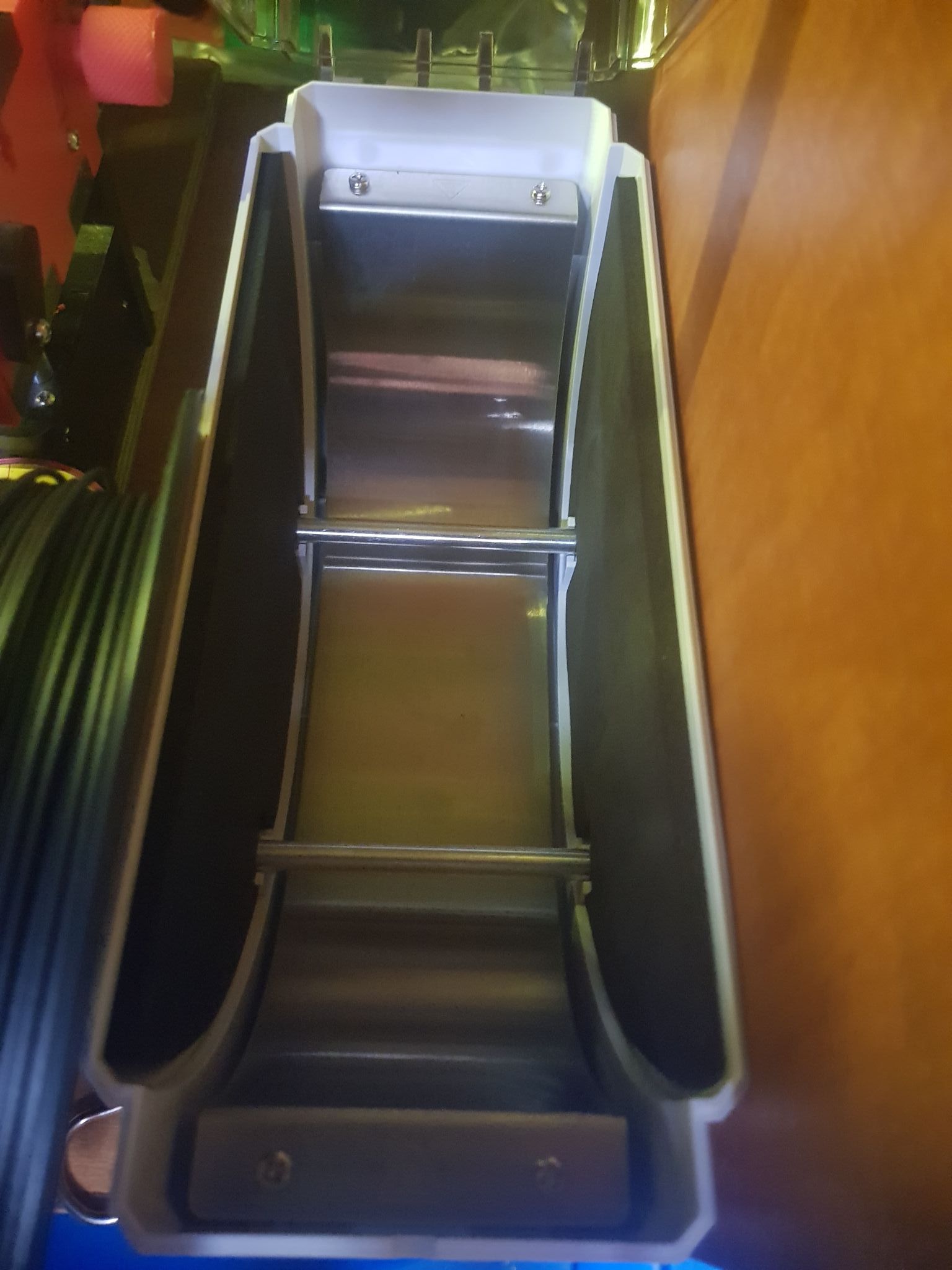

akoirium Posté(e) Avril 9, 2021 Posté(e) Avril 9, 2021 Une petite photo de l intérieur de la sunlu... si ça peut t aider a concevoir ta boite... Je pense que l élément chauffant est sensiblement la même chose que ce que j ai mis en lien plus haut mais en 24v... et la fine tole d aluminium au fond qui épousent la forme de la bobine sert de dissipateur de chaleur... Les 2 rouleaux au fond sont sur roullements... 1

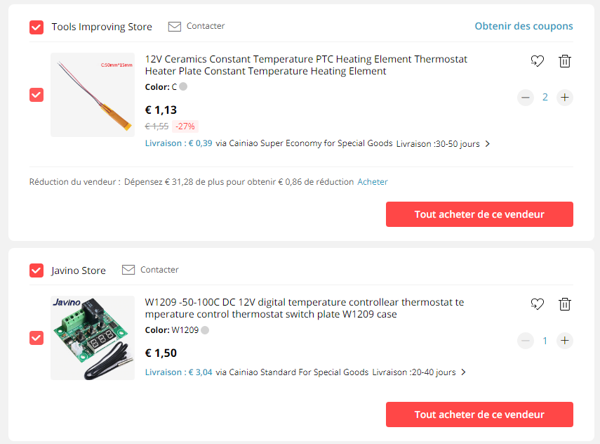

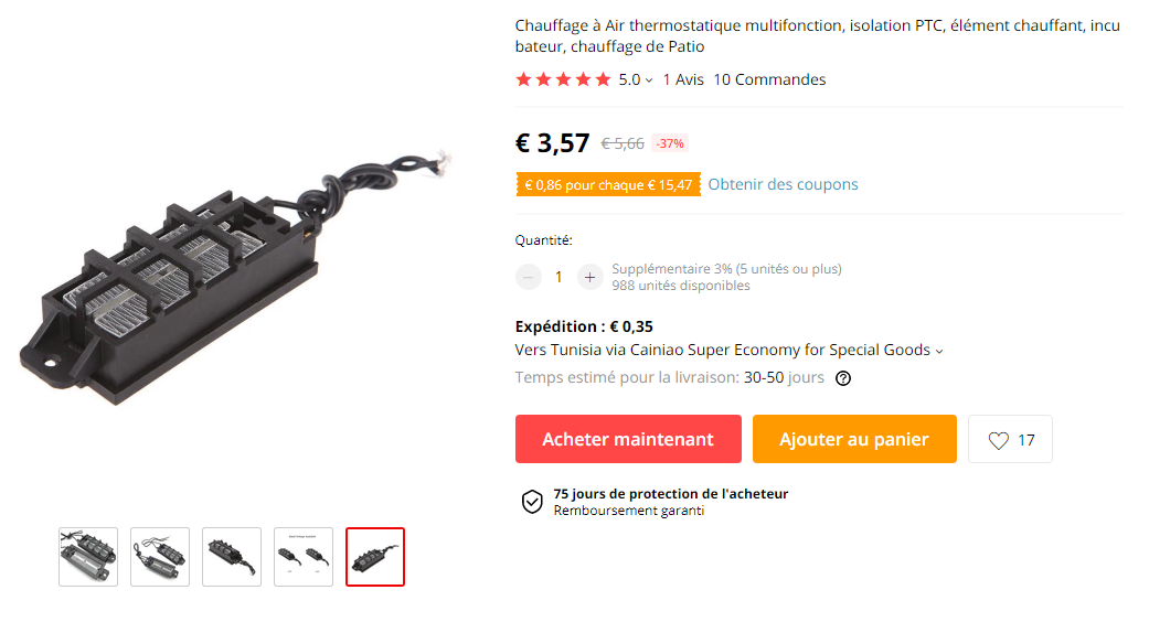

esloch Posté(e) Avril 10, 2021 Auteur Posté(e) Avril 10, 2021 (modifié) bon .. j'aurais aussi besoin de ce module : le WT1209 .. d'une résistance chauffante ..même 2 pour plus d'efficacité .. enfin on verra .. je pense que pour commencer c'est bon .. j'attends la livraison (ca risque d'etre long) .. et entre temps j'essai de voir des schéma de câblage .. d'autres expériences de réalisation .. etc *---------------------------------------------------------------------------* edit : pour l'élément chauffant .. il ya aussi ce truc .. a priori plus costaux .. mais j'aimerais pas aussi avoir à faire a des éléments chauffant trop costaux pour éviter le risque d'incendie .. : Modifié (le) Avril 10, 2021 par esloch
akoirium Posté(e) Avril 10, 2021 Posté(e) Avril 10, 2021 Je pense que tu est sous dimensionné dans ton choix de matos... La première résistance me paraît petite ... Combien de watt ? Quelle température max ? Pour le module thermostat idem... plage de reglage de 50 à 100° de ce que je comprend ca me paraît pas adapté... Une plage de reglage de 20 a 70 ou 80° serais plus adaptée... La seconde résistance a l air mieux mais pareil ... quel son les caractéristiques détaillées...? A savoir aussi que tu a choisi du matos en 12v... Comment compte tu l alimenter ? Quel alim... Perso je préférerais du matos en 24v avec une alim dimensionné pour... Ce qui diminuerait la consomation et l l'ampèrage que devras supporter le relai du thermostat... ( en général 10 ampères max)... Laisse moi 5 min je regarde ce que je trouve... Alors pour le thermostat :https://a.aliexpress.com/_mKlXQCJ dispo en 12 24 ou 220v... et pour la résistance :https://a.aliexpress.com/_mrQw7IX existe en différentes tailles, voltages et températures... donc ce qui me semble le plus judicieux pour se passer d alim DC et limiter la conso... prendre le thermostat en 220v...+ une sonde a oeuillet a visser ... et pour la résistance... en 220v aussi avec une température de 80° et pour la taille je dirais qu une 77x62 serais pas mal... Et comme ca ... pas besoin d alim DC Edit... Si non en thermostat ... celui la a l air mieux : € 3,36 2%OFF | W3230 12V 24V AC110-220V Probe line 20A Digital Temperature Control LED Display Thermostat With Heat/Cooling Control Instrumenthttps://a.aliexpress.com/_mqqf9v9 avec double affichage ( consigne et temp mesurée )... des bornes à vis pour la conection... mais aussi peut tenir 20 ampères... 1

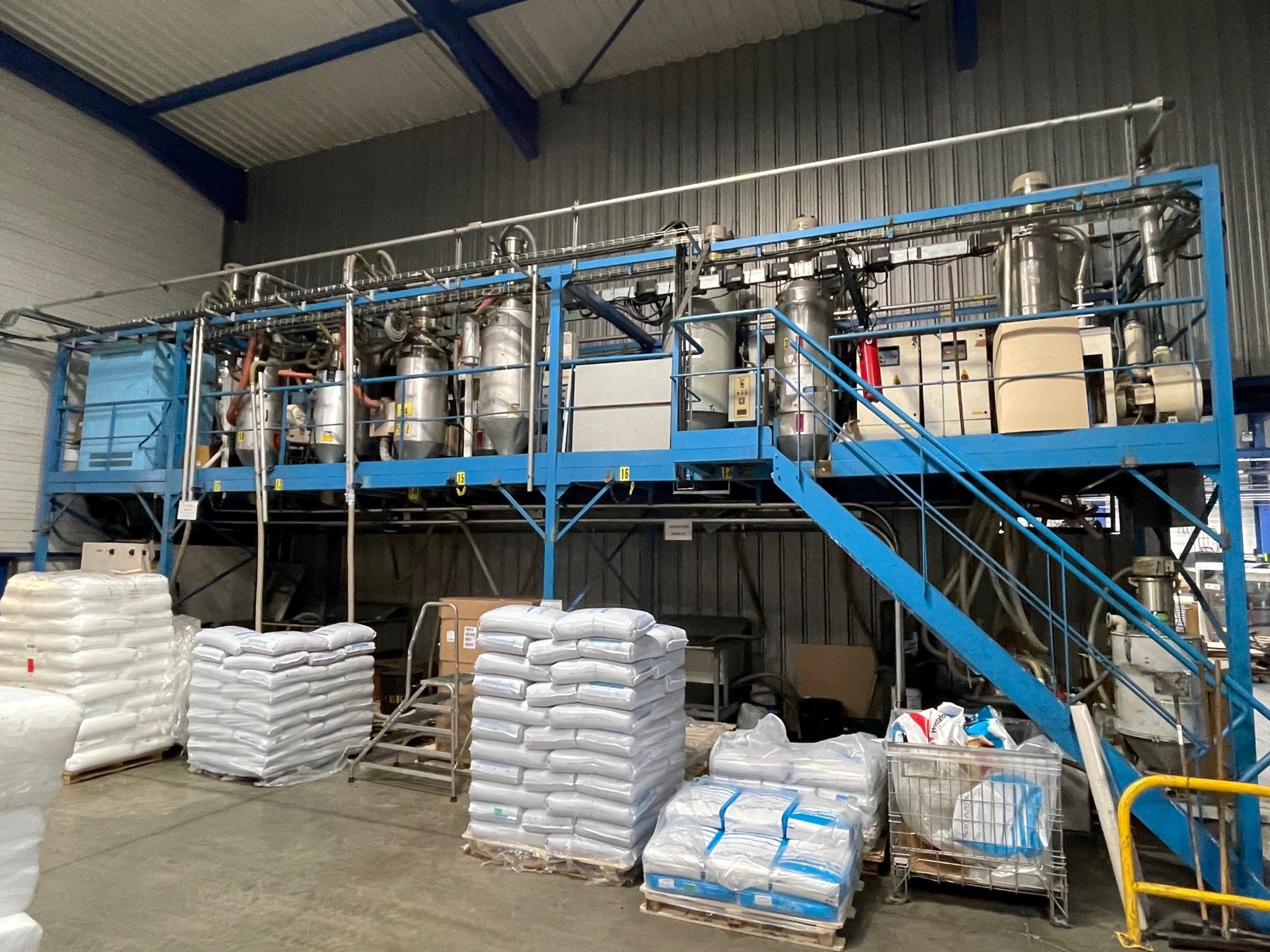

divers Posté(e) Avril 11, 2021 Posté(e) Avril 11, 2021 Il y a deux possibilités, soit vous fabriquez une étuve Thermo-régulée soit un dessiccateur. j’ai l’impression que vous vous orientez vers la première solution, c’est la plus simple, souvent suffisante pour des applications normales. un dessiccateur commence par traiter l’air (séchage maxi) pour ensuite l’envoyer à la bonne température au travers de la matière à déshydrater. Le résultat est de meilleur qualité et plus constant. La différence de prix pour du matériel industriel est énorme. Demain je ferais une ou deux photos de notre installation de traitement centralisé des matières premières que nous utilisons, il y a les deux types de d’appareils. 2
divers Posté(e) Avril 12, 2021 Posté(e) Avril 12, 2021 Voici une photo de notre installation qui comprend des sécheurs et des dessiccateurs, pour certaines produits les sécheurs sont suffisants. 1 1
akoirium Posté(e) Avril 12, 2021 Posté(e) Avril 12, 2021 ca rentre pas sur ma peniche .... je reste sur une solution a base de tuperoir et d'électronique chinoise ... ! 2
