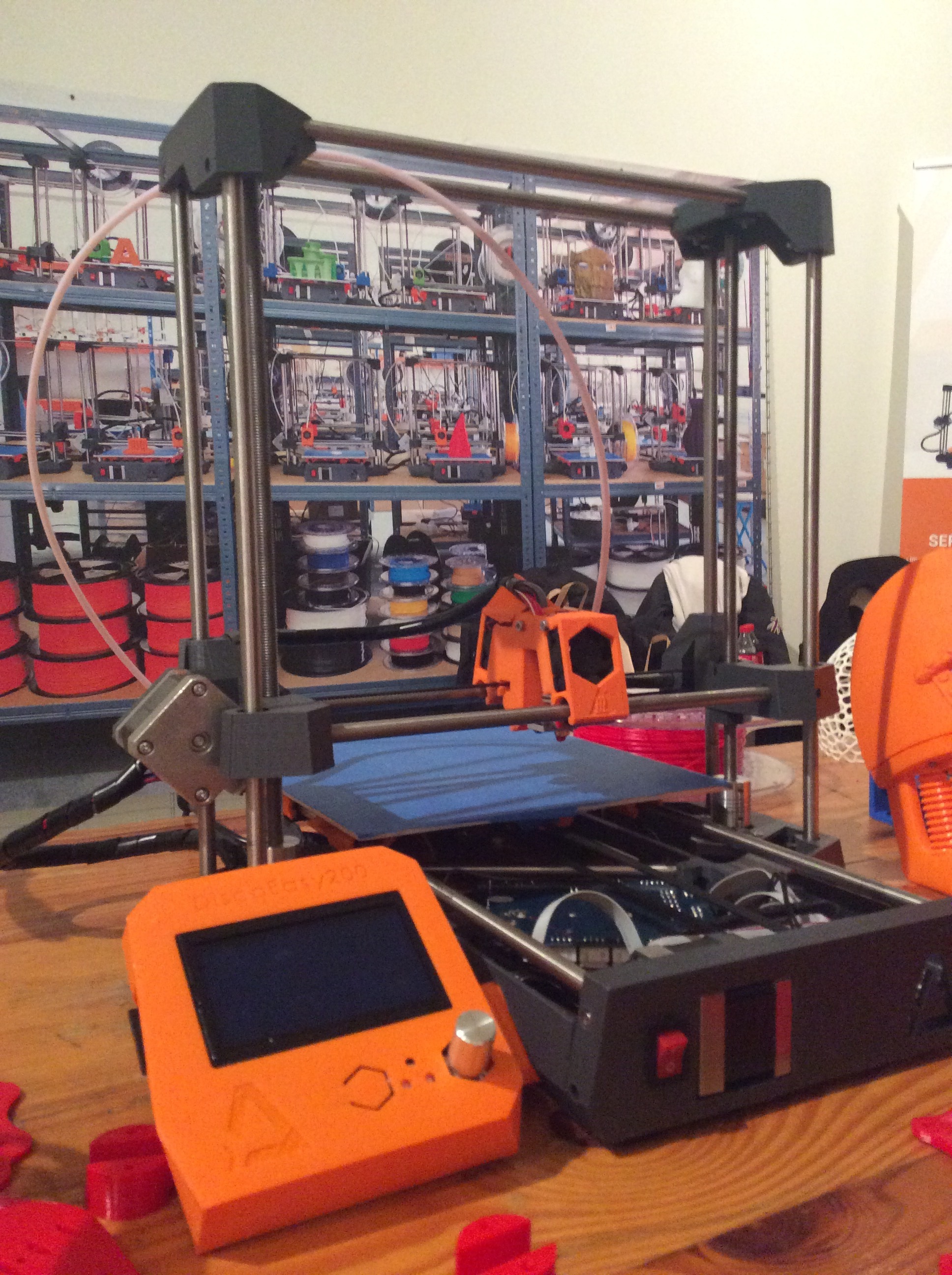

Dagoma : Comme sa grande sœur, la DiscoEasy 200 possède un plateau offrant un volume d’impression de 20 x 20 x 20 cm, ainsi qu’une épaisseur minimum d’impression de 0,1 mm (100 microns) pour une précision de positionnement de 0,01 mm (10 microns) en Z et de 0,05 mm (50 microns) en X et Y. L’essentiel des modifications que nous avons apporté sur cette imprimante a été pensé pour minimiser les SAV rencontrés avec la Discovery 200Cela en fait une machine plus stable.
DiscoEasy200LesImprimantes3D.fr : Des exemples d’améliorations ?
Dagoma : Grâce à nos utilisations intensives de la Discovery 200 (utilisation client + outil de production), nous avons remarqué que sa structure était trop souple au niveau des parties imprimées, les pièces blanches.
Sur la DiscoEasy 200, nous avons amélioré la structure en rigidifiant toutes les parties imprimées (désormais en gris) tout en assouplissant le support plateau (les pièces oranges sous le plateau).
Cette modification de la structure permet aujourd’hui une meilleure stabilité de l’imprimante pendant l’impression, ce qui permet de meilleures impressions.

Dagoma : Effectivement, le travail d’Alexandre Boulle, en stage chez Dagoma, nous a permis d’associer à la DiscoEasy 200 une identité propre, plus professionnelle et une structure plus rigide même visuellement. La Discovery 200 avait effectivement un style ressenti comme assez artisanal. La DiscoEasy 200 semble plus stable et elle est perçue comme plus jolie que la précédente.

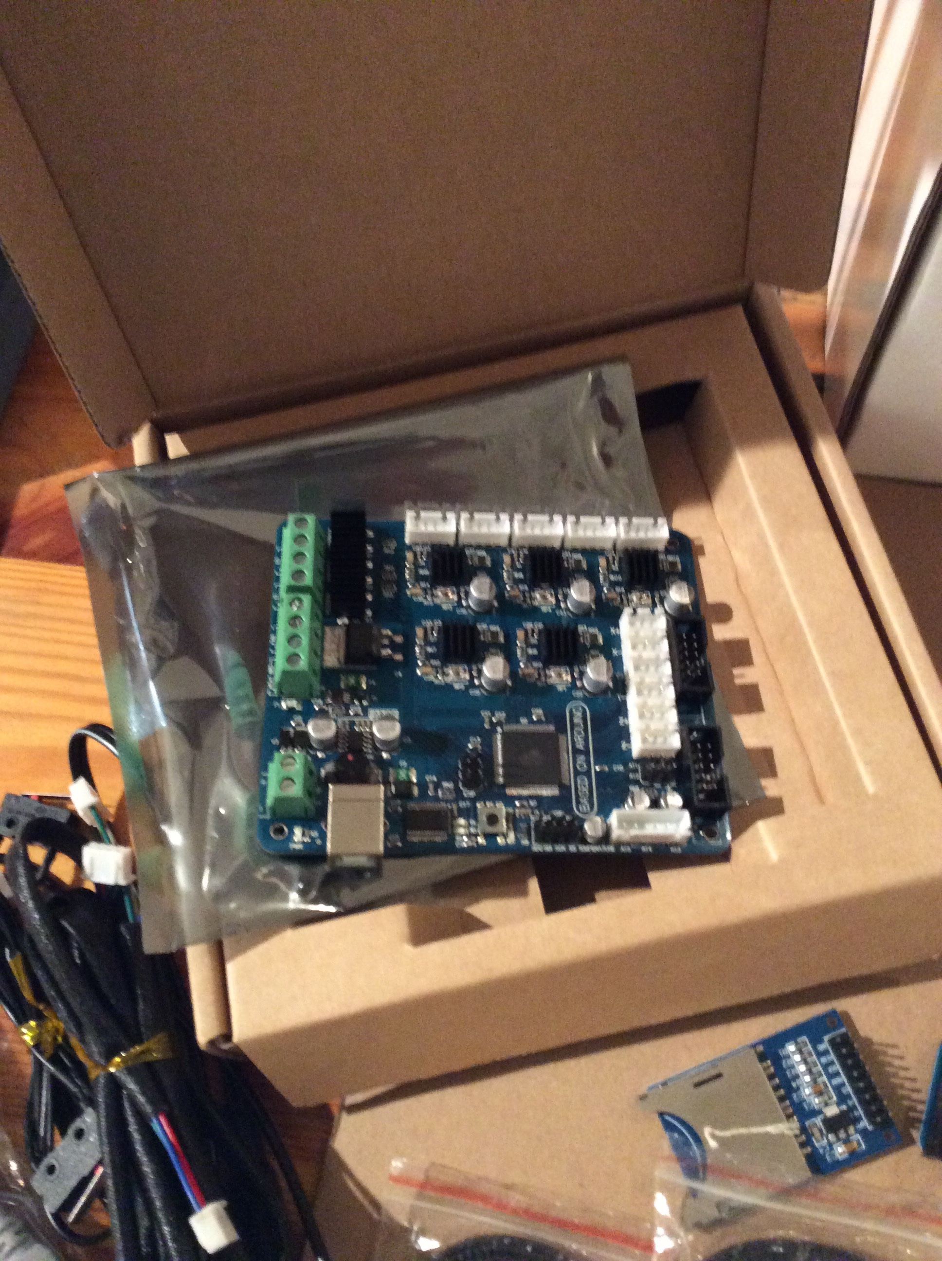

LesImprimantes3D.fr : En terme d’électronique, la DiscoEasy 200 utilise quelle carte ?
Electronique DagomaDagoma : On est sur un Arduino MKS. C’est une carte qui reprend la Ramps 1.4 et permet d’avoir jusqu’à deux extrudeurs. Il lui reste des sorties disponibles, on pourrait donc y connecter un plateau chauffant. De plus, les connecteurs sont plus pratiques que ceux de la Melzi  utilisée pour la Discovery 200.

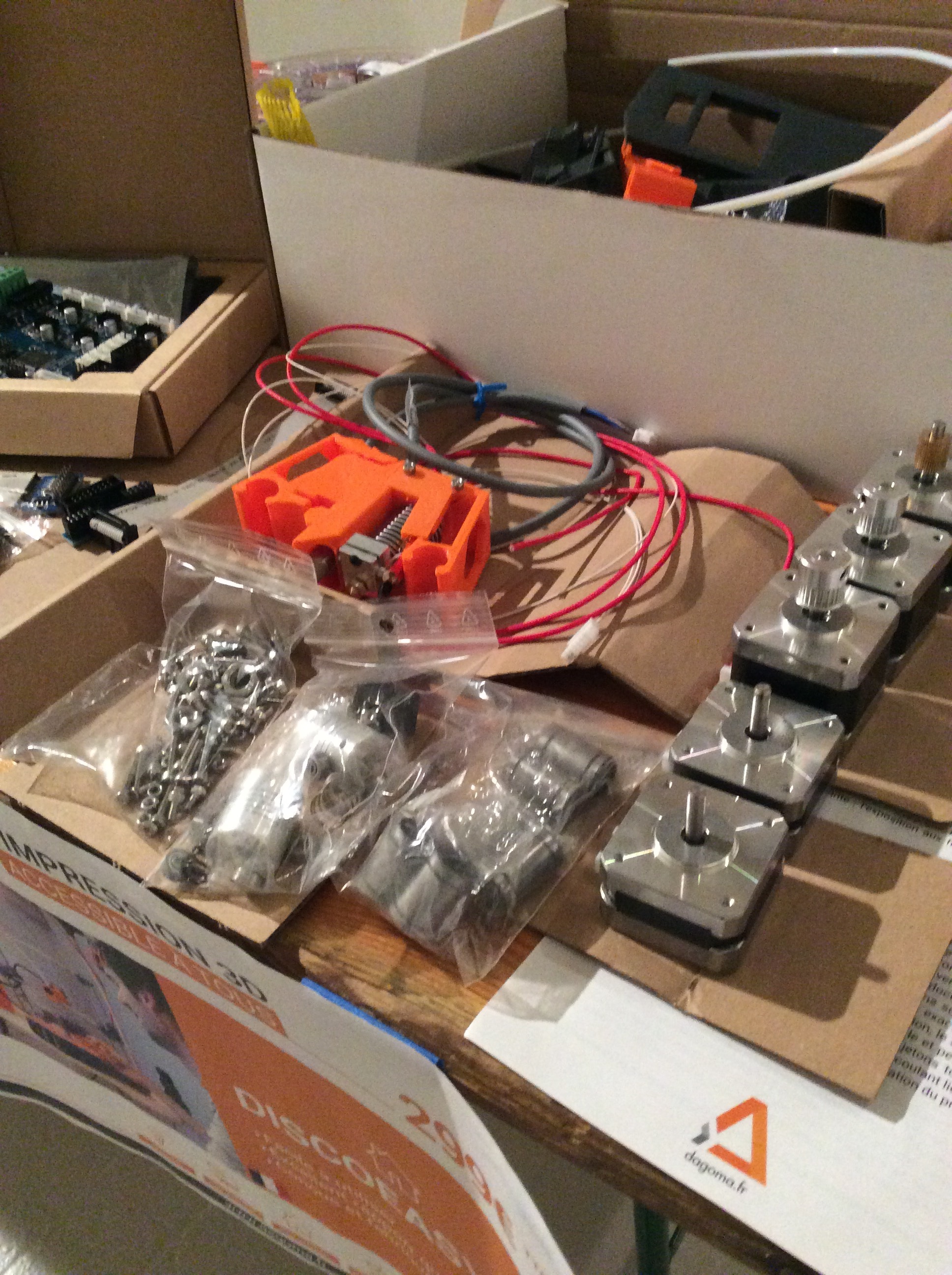

Accessoires DagomaDagoma : La DiscoEasy 200 est bien plus simple à monter. Le montage s’effectue entre 3 et 6 heures. La première fois, j’ai (Sophie) mis 3 x 3 heures pour monter la Discovery 200. Pour la DiscoEasy 200, j’ai dû mettre 2h30 pour la monter. Il y a toujours les slides (tutoriel) que l’on peut visualiser ou imprimer, ainsi qu’une vidéo pour vous aider à la monter. C’est très facile !
