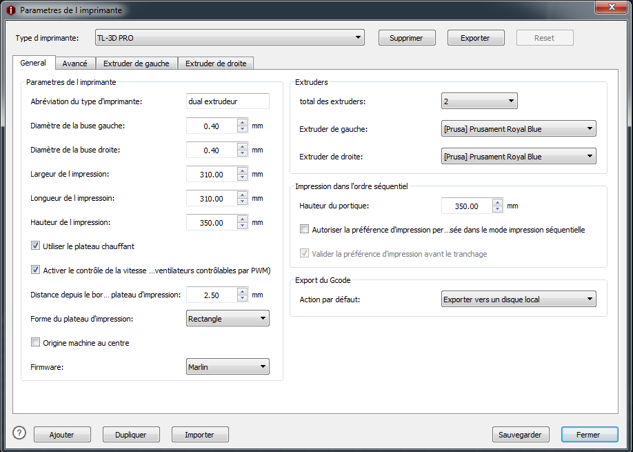

  2. Salut, Dans les paramètres de l'imprimante, tu as possibilité de mettre l'origine de l'imprimante au centre. A part ça, je ne vois pas.

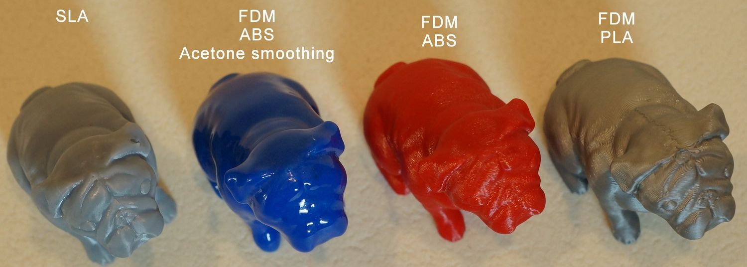

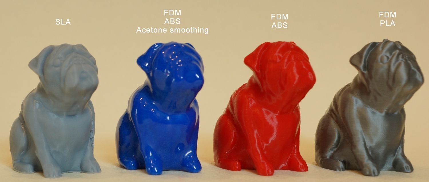

  3. Bonjour @electroremy Super ton test ! çà permet d'avoir des références sur les différentes techniques d'impressions. Le chien en FDM est très beau le choix du filament révèle une précision d'impression. Le SLA est TOP Personnellement je n'utilise plus l'ABS je préfère le PETG qui tient très bien aux intempéries et au soleil à l'extérieure. La température du filament pour le PETG doit est au minimum de 230° et une ventilation réduite BED à 70° et le résultat est performant. a+

  21. Je ne parle pas de l'origine du STL mais de l'origine du plateau représentée par les traits vert/rouge/bleu.Du fait que l'extrudeur principal se trouve à droite sur mon imprimante le positif de l'axe x est par conséquent inversé. Quand je veux fait x+ le chariot se déplace a gauche

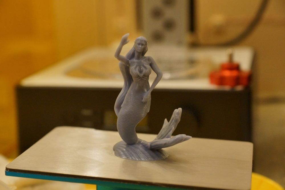

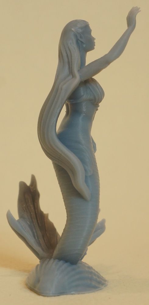

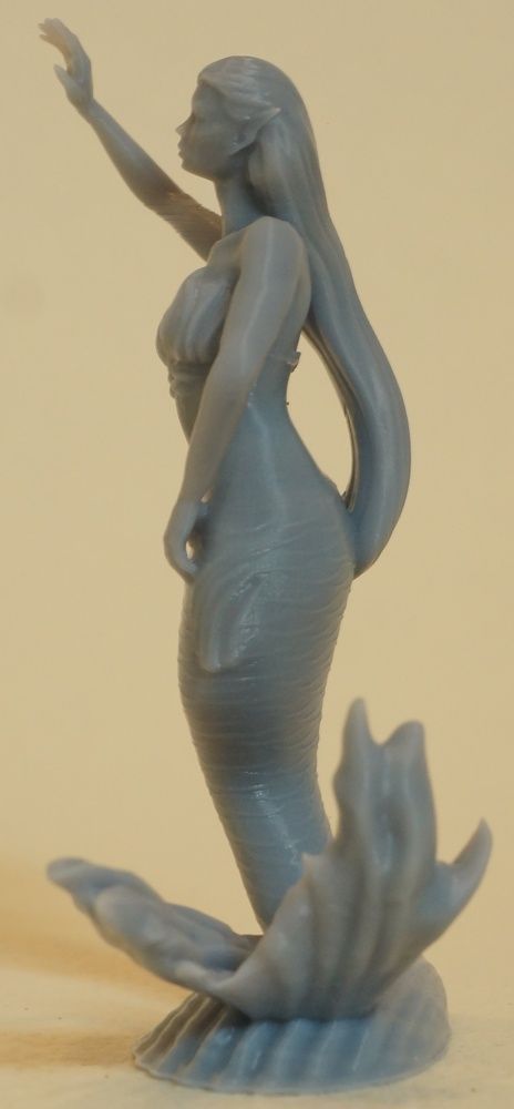

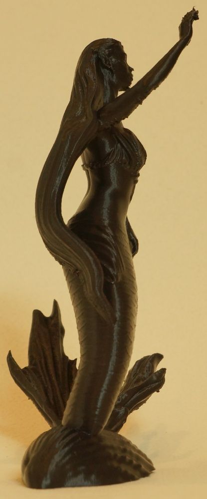

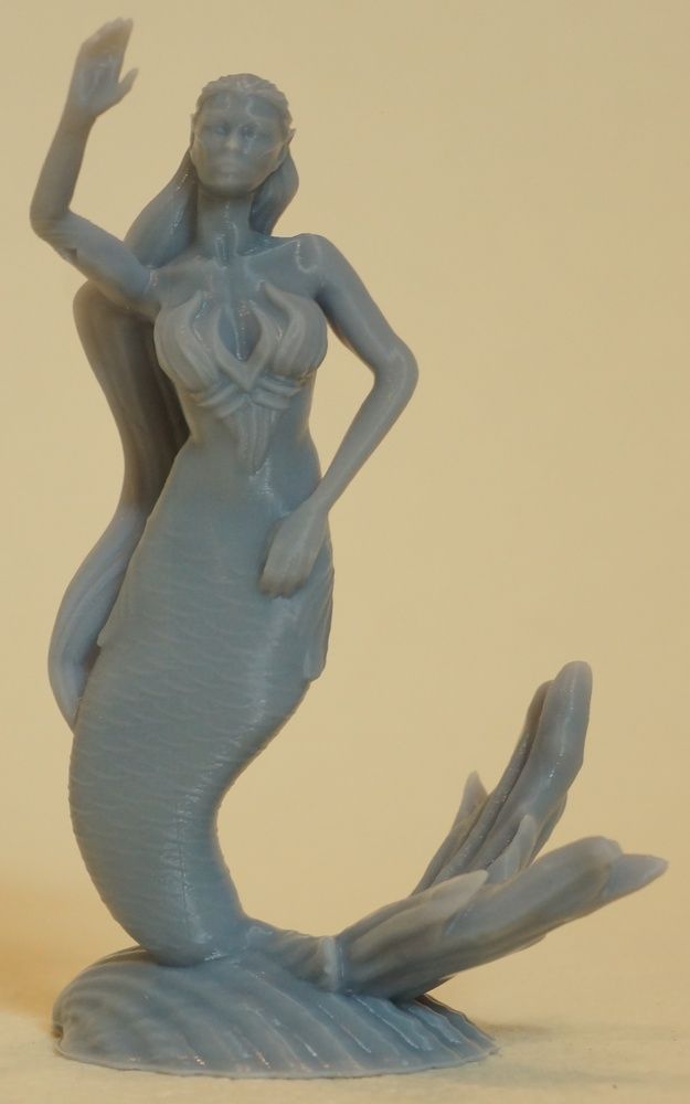

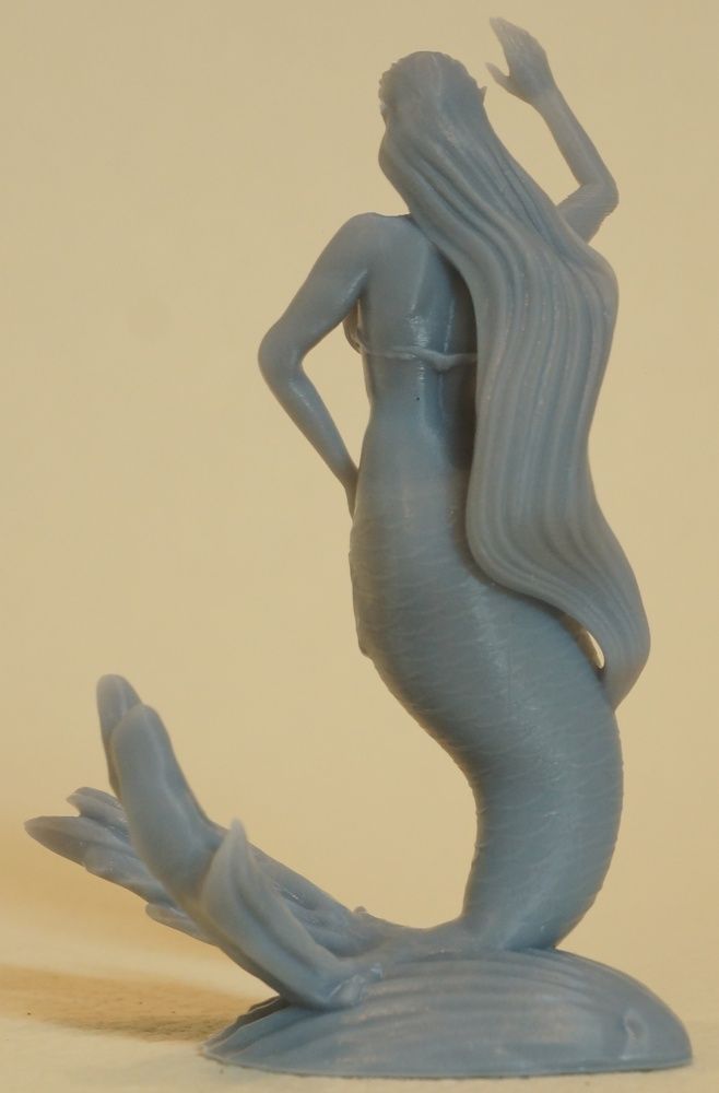

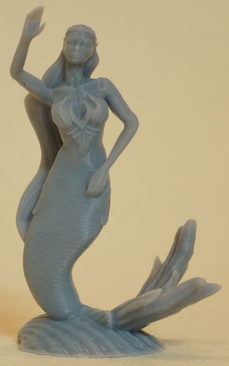

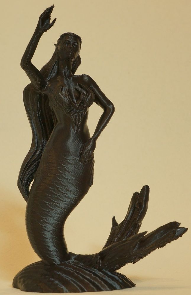

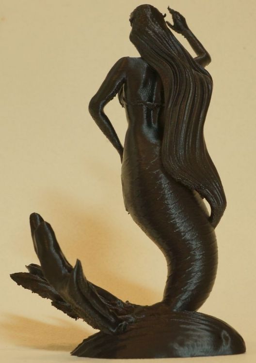

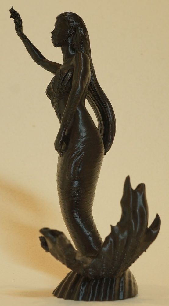

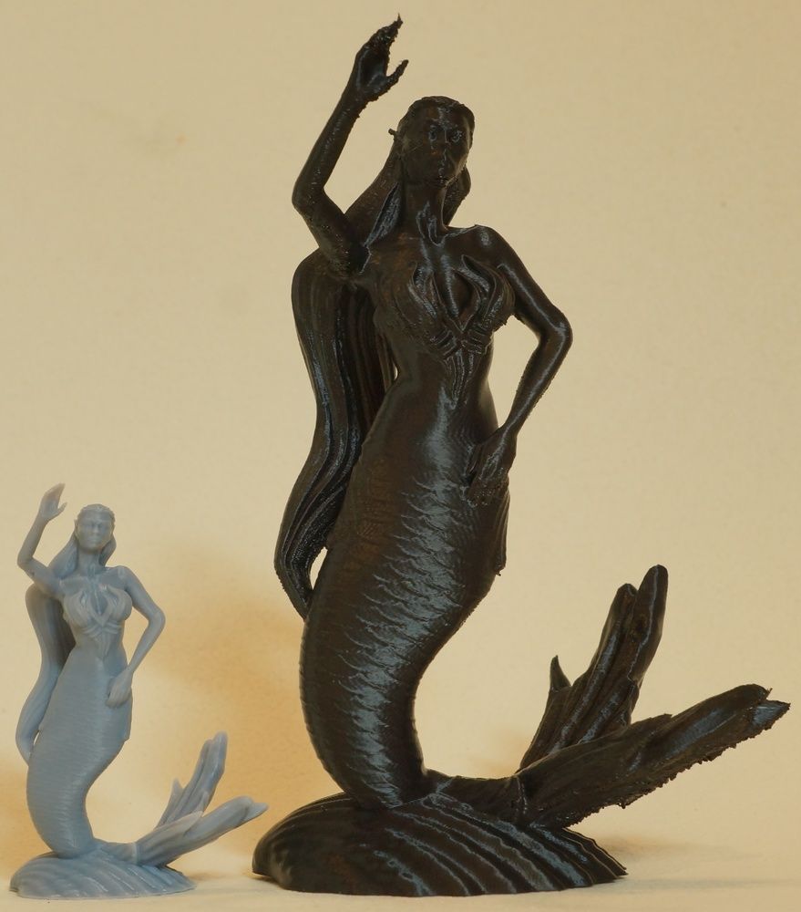

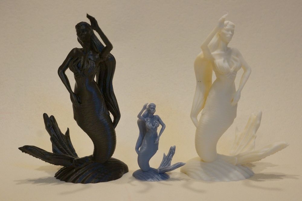

  23. Bonjour, Alors voici un nouveau test comparatif FDM / SLA plus intéressant J'ai imprimé cette pièce : https://www.prusaprinters.org/prints/75708-mermaid-support-free-remix Imprimer cette pièce sans support semble difficile... En FDM, avec de l'ABS, ça fonctionne mais il y a des défauts visibles au niveau des parties en surplomb : En SLA, j'ai imprimé la pièce sans inclinaison ni supports... la pièce est... parfaite : Voici la comparaison entre les deux : J'en ai aussi fait une en ABS blanc : L'ABS permet de faire de l'acétone smoothing : C'est plus lisse mais il y a une perte de détail significative : Pour cette pièce, l'impression SLA est le meilleur choix. Ca donne envie de tester une résine transparente ! A bientôt

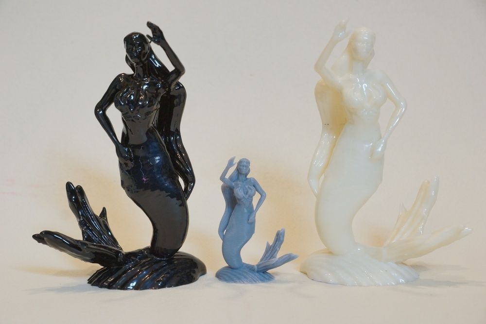

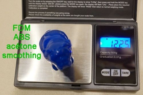

  26. Bonjour, J'ai compris pourquoi je n'arrivais pas à avoir un smoothing acétone homogène... La vapeur d'acétone est plus lourde que l'air. Conséquence : dans un récipient, si vous mettez de l'acétone liquide, la vapeur restera en bas. Donc mes figurines étaient trop smoothées en bas et pas assez en haut. On le voit clairement ici (pièce normale à gauche, pièce smoothée la tête en bas de façon pas homogène à droite) : C'est à ça que servent les chiffons et serviettes : à diffuser l'acétone de façon homogène sur toute la hauteur. J'ai trouvé dans le commerce un contenant adapté, et maintenant mes pièces à l'acétone smoothing sont mieux réussies et à froid (donc sans danger, et avec le temps de voir ce qu'il se passe et donc de choisir le degré de lissage) C'est un aquarium carré en verre de chez Jardiland, la taille interne correspond à ce qui peut être imprimé par mon imprimante : La lampe LED 12V est pratique, je l'ai démonté pour m'en servir de "baladeuse" : Une plaque de verre de mon ancien frigo sert de couvercle ; le dessus de l'aquarium étant bien plat, l’étanchéité est bonne, mais je l'ai quand même placé dans ma cabine hotte aspirante. L'acétone est dans les coupelles en metal, deux chaussettes servent de diffuseur, et il y a aussi une coupelle sur le support de pièce, de cette façon il y a évaporation d'acétone tout en haut : Maintenant, mon smoothing est plus rapide (tout en restant contrôlable) et homogène ; et sans chaleur le risque est bien plus faible. Autre astuce : avant le smoothing, si la pièce comporte des défauts (filaments décollés, bosses, creux, pics), il ne faut pas hésiter à les "corriger" manuellement de la façon suivante : - pinceau avec du jus d'ABS - séchage - cutter fin ou scalpel pour éliminer les "pics" résiduels On peut répéter une fois ces retouches, avant de faire le smoothing global de la pièce. Ces retouches manuelles ne sont pas très jolies, mais le smoothing global va les estomper complètement (sauf si vous avez fait un truc de bourrin bien entendu ) La pièce (à gauche) est de meilleure qualité que celle d'avant (à droite) : Certes, j'ai laissé assez longtemps pour avoir un rendu brillant et un lissage prononcé, donc on a forcément une perte de détails, mais moins importante qu'avant sur le visage. Voici les pièces blanches et noires : Voilà

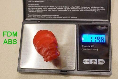

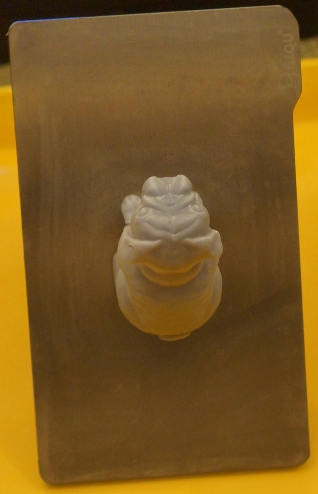

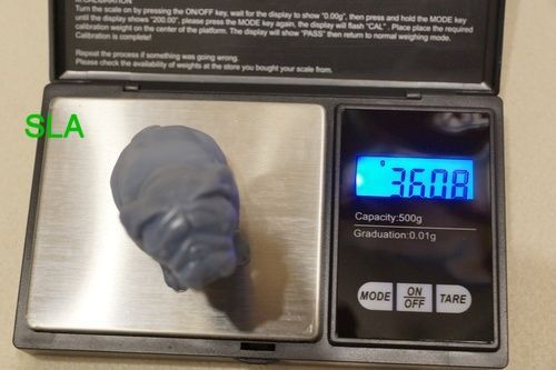

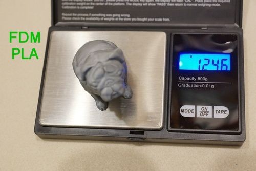

  27. Bonjour, Voici un nouveau test, avec le petit chien "buddy", imprimé de façon "normale" (non incliné et sans supports) La pièce en résine SLA est très précise, les photos parlent d'elles-même : On voit des petits défauts sur la pièce en résine mais c'est de ma faute (bac mal nettoyé) La pièce en résine est pleine, et donc plus lourde : Voilà A bientôt
