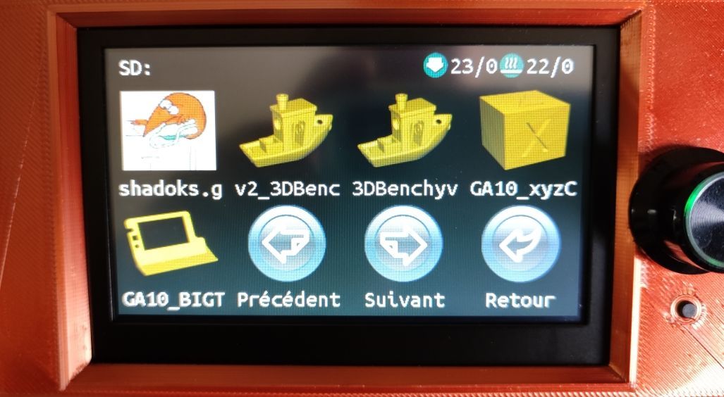

  2. Merci Après un peux de bidouille, j'arrive a générer en langage java une entête d’après une image et cela semble fonctionner avec mon écran. Exemple de résultat (il n'y a que les vignettes. Pour les 3, "M118 ..." là je sèche car je n'ai pas encore poussé a lire un fichier .gcode pour avoir les bonne valeurs. ) shadoks_pas_de_pb_250.thumb.png.9c746c3055a0614e364ab064ce8a34be.png_.gcode Pour ceux qui veulent, un extrait de mon code java (pas mis au propre mais qui semble fonctionnel)
