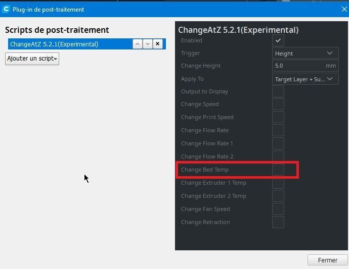

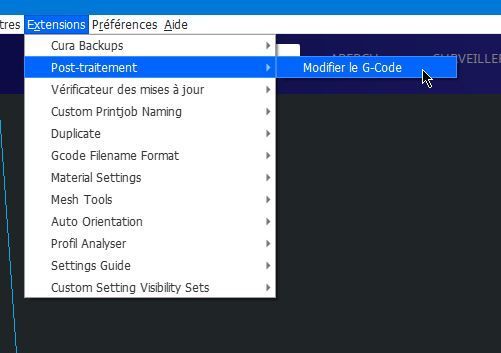

  16. C'est tout à fait possible dans Cura : Menu «Extensions» , Post-traitement, Modifier le G-code : Ajouter un script / ChangeAtZ : Choisir ce que l'on veut modifier soit à une hauteur précise soit à telle couche (trigger / déclencheur) : Reprendre au point 3 en cliquant sur le bouton «ajouter un script» pour compléter par d'autres modifications dans le Gcode
