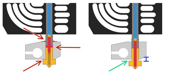

  18. Bonjour, Si tu n'as pas d'espace entre la buse et le corps de chauffe (flèche verte du cas 2), cela implique que ta buse est en butée avec le corps de chauffe et donc que probablement il n'y a plus contact entre la buse et le heatbreak (flèche horizontale du cas 1) et donc un risque de fuite par le haut du corps de chauffe. Quand tu serres ta buse, le fait que tu as cet espace entre l'épaulement de la buse et le corps de chauffe indique que ta buse est bien venue en butée sur le heatbreak garantissant ainsi l'étanchéité.
