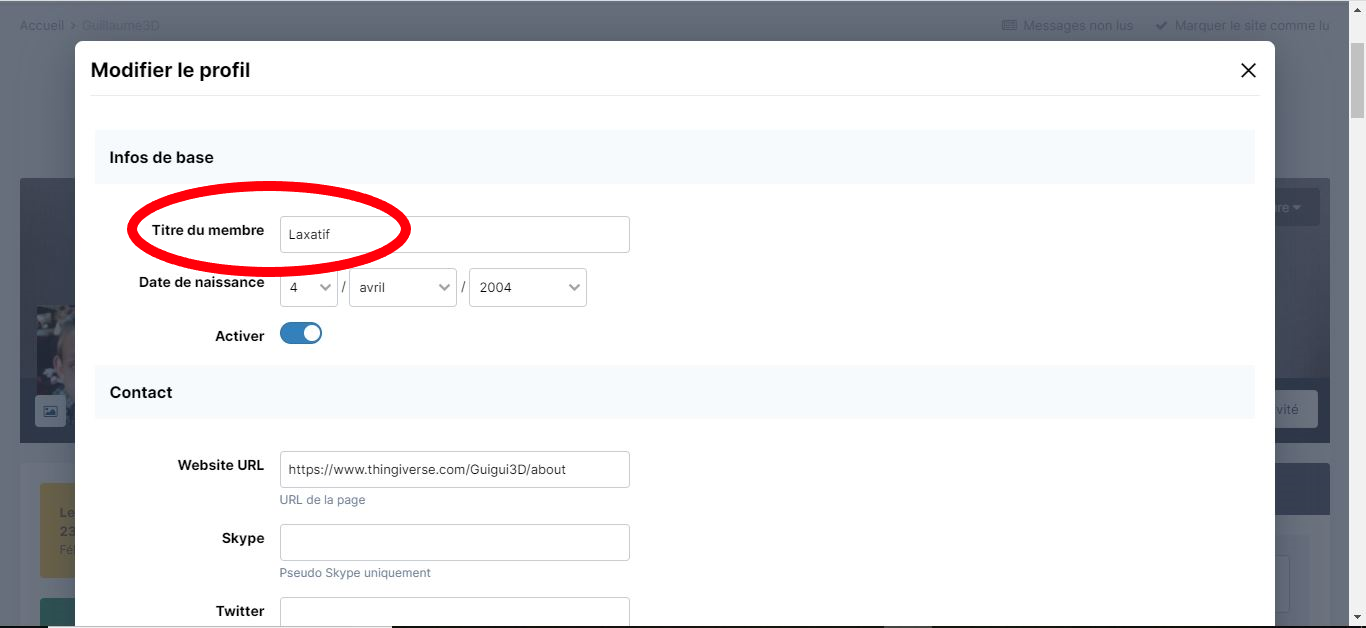

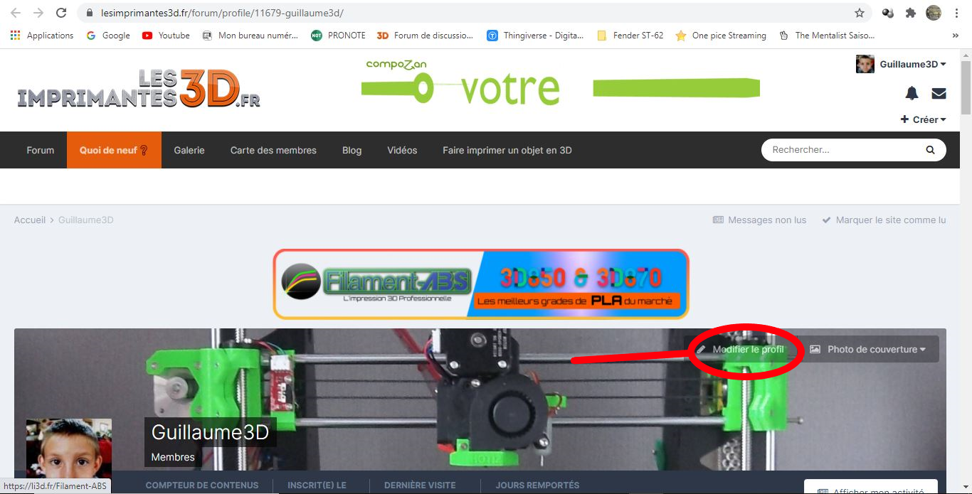

Yellow T-pot Posté(e) Novembre 13, 2020 Partager Posté(e) Novembre 13, 2020 Il y a 1 heure, fran6p a dit : au-delà de 500 J'avais bien remarqué que le rang de certains était personnalisé...par contre je n'ai toujours pas trouvé dans mon profil le moyen de le changer...on peut avoir le mode d'emploi pour le faire ? Lien vers le commentaire Partager sur d’autres sites More sharing options...
Guillaume3D Posté(e) Novembre 13, 2020 Partager Posté(e) Novembre 13, 2020 il y a 10 minutes, Yellow T-pot a dit : J'avais bien remarqué que le rang de certains était personnalisé...par contre je n'ai toujours pas trouvé dans mon profil le moyen de le changer...on peut avoir le mode d'emploi pour le faire ? 1 Lien vers le commentaire Partager sur d’autres sites More sharing options...
Yellow T-pot Posté(e) Novembre 13, 2020 Partager Posté(e) Novembre 13, 2020 Je suis bien passé devant 20 fois...........mais comme de base la case est vide, je n'étais pas près de trouver ! Merci G3D Lien vers le commentaire Partager sur d’autres sites More sharing options...

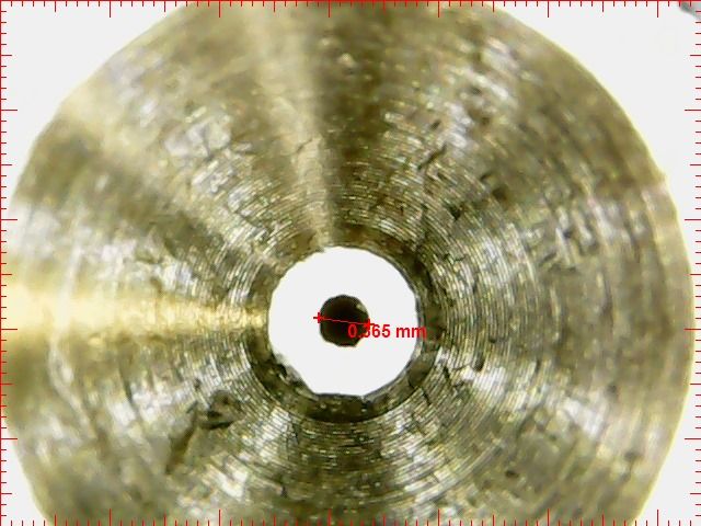

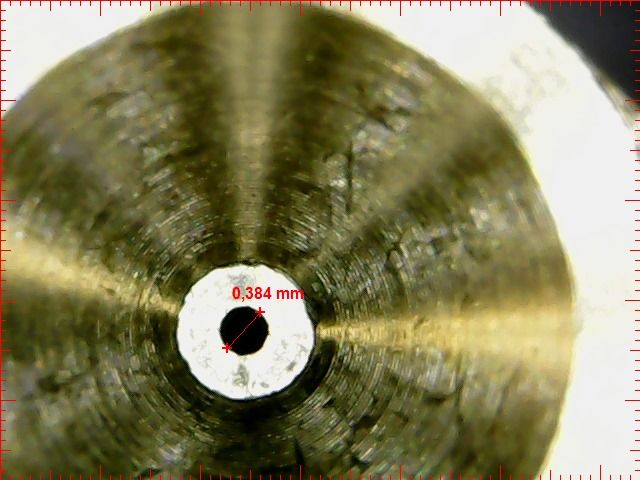

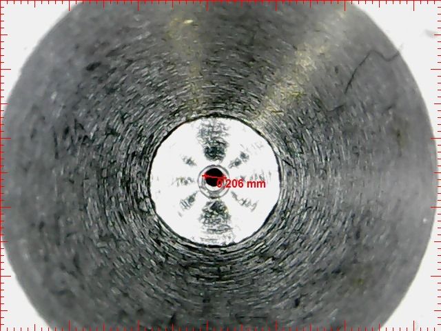

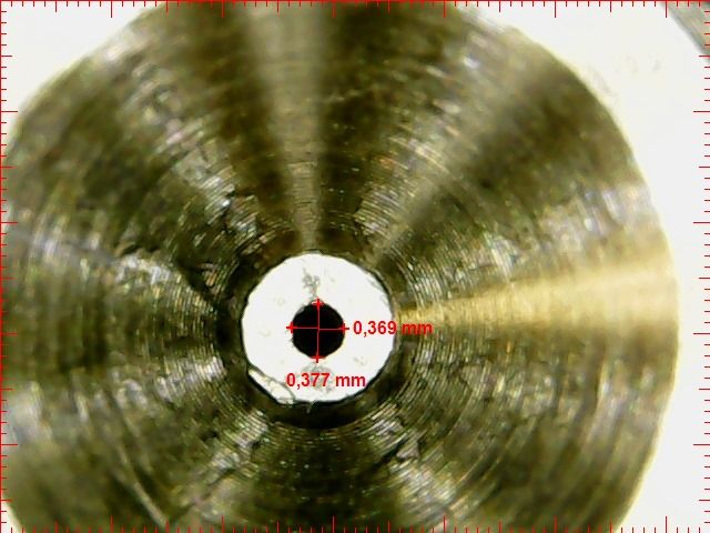

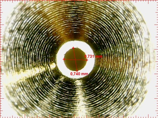

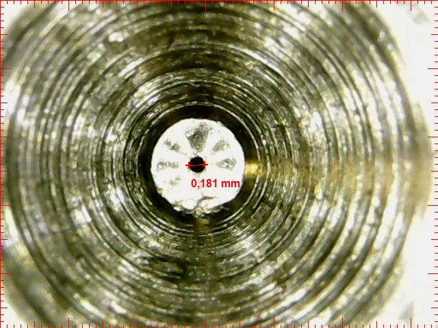

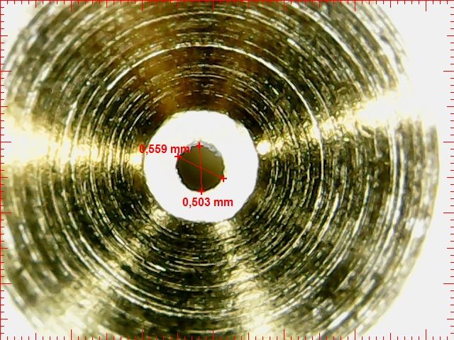

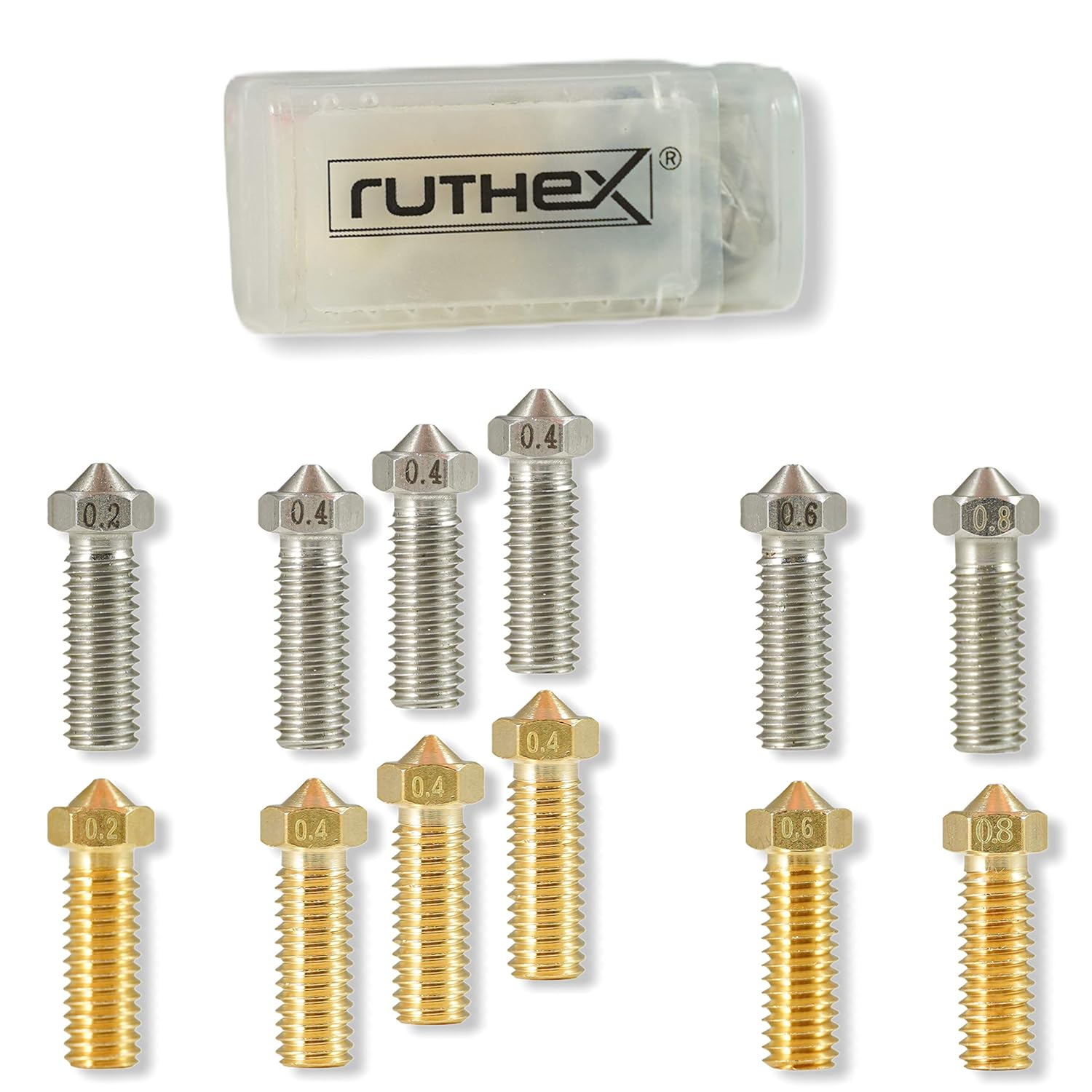

yopla31 Posté(e) Décembre 3, 2020 Auteur Partager Posté(e) Décembre 3, 2020 Extrêmement satisfait des inserts Ruthex, je n'utilise pratiquement plus que ça (voir cette vidéo ou celle-ci), j'ai commandé un pack de buses volcano du même fournisseur, Je viens de recevoir le pack. En attendant le remplacement de mes buses actuelles par ces buses et en lisant les avis très partagés sur "lama zone", je me suis amusé avec mon microscope USB à 20 balles à examiner et mesurer les perçages. Le pack comprend un lot de 6 buses laiton (0.2, 3 x 0.4, 0.6 et 0.8) et un lot de 6 buses inox avec la même distribution dimensionnelle : Et voici les mesures des buses laiton dans l'ordre 0.2, 0.4 x3, 0.6 et 0.8 : Lien vers le commentaire Partager sur d’autres sites More sharing options...

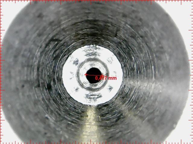

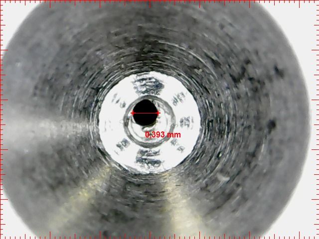

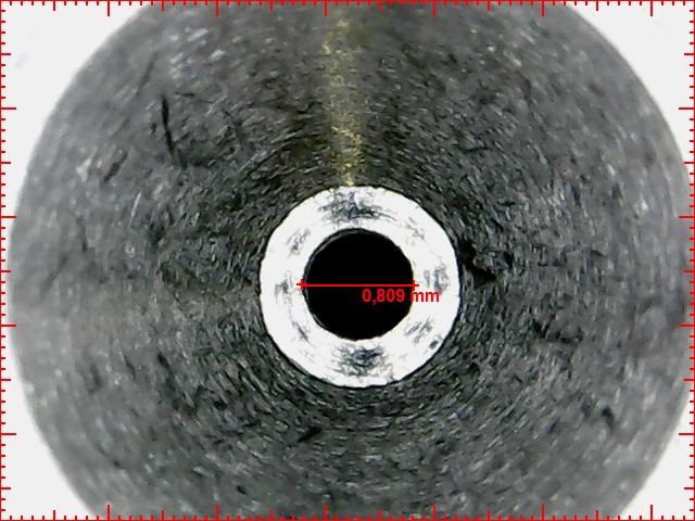

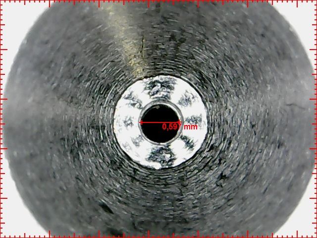

yopla31 Posté(e) Décembre 4, 2020 Auteur Partager Posté(e) Décembre 4, 2020 Les buses laiton sont correctes, bien centrées, mais dimensionnellement un petit peu faibles. A prendre éventuellement en compte dans le paramètre de buse du slicer pour éviter des sous-extrusions voire des bouchages. Et voici la suite moins joyeuse avec les buses inox dans le même ordre 0.2, 0.4 x3, 0.6 et 0.8 : Pas terrible, la 0.2 est désaxée de 0.1, la 1ère 0.4 est correcte, mais la 2ème va direct à la poubelle, quant à la 3ème 0.4, elle est également désaxée de 0.2 ! Les buses 0.6 et 0.8 sont correctes. Bien sûr, le matériel "hyper sophistiqué" utilisé oblige à pondérer ces observations... En conclusion et sans avoir véritablement testé, le résultat est très satisfaisant pour le tarif, mais ne remplacera pas une e3d Nozzle X, ou, d'après les retours lus, une Hotends Nitro. Il me tarde de tester les Nitro Max, même si leur dimension supérieure de 1 mm au modèle volcano de e3d, pose quelques difficultés et paramétrages spécifiques, voire un support spécifique pour être pleinement compatible dans mon éco-système mis au point sur ma Ender 5. Pour les Nitro équivalentes "e3d v6", le delta est encore plus grand, 8mm pour la Nitro et 5mm pour la v6. l'écart de 3mm m'obligerait à modéliser un support spécifique , mais c'est loin d'être exclu. trop envie de tester ces buses recommandées par beaucoup ! 1 Lien vers le commentaire Partager sur d’autres sites More sharing options...

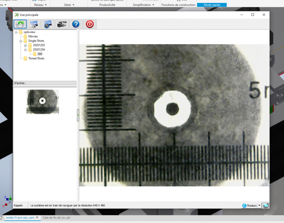

fran6p Posté(e) Décembre 4, 2020 Partager Posté(e) Décembre 4, 2020 (modifié) @yopla31 Pas mal tes photos prises avec ton microscope USB . Une ou deux questions: quel est-il (j'en ai un pour m'aider pour certaines soudures, il possède un écran LCD), comment tu fais pour prendre les mesures ? @Kachidoki avait fait plusieurs «reportages» / tests de différentes buses, chinoises, Olson ruby, chinoises de meilleures qualités (Trianglelab) et les Nitro de @Fourmi (hotends.fr). Il avait accès à du matériel plus «costaud» mais je trouve qu'avec ton matériel moins coûteux, tu es arrivé à un résultat plutôt correct. Modifié (le) Décembre 4, 2020 par fran6p Lien vers le commentaire Partager sur d’autres sites More sharing options...

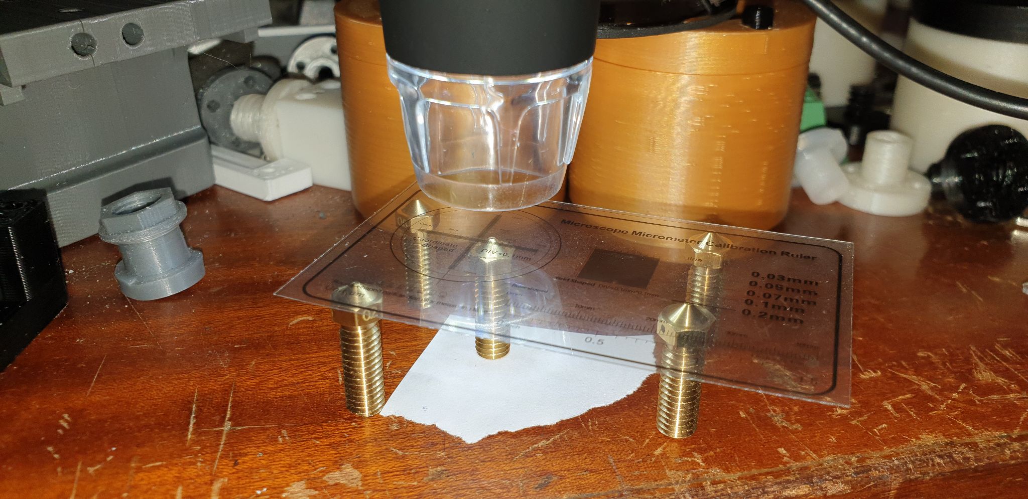

yopla31 Posté(e) Décembre 4, 2020 Auteur Partager Posté(e) Décembre 4, 2020 Il y a 1 heure, fran6p a dit : comment tu fais pour prendre les mesures ? Houlà !! je fais ça avec du matos bien plus sophistiqué que @Kachidoki, la preuve : Je prends un cliché avec la mire de calibrage (fournie avec le Mscope) comme tu vois sur la photo avec un des softs (Xploview) : , ensuite dans l'autre soft livré avec le Mscope, CoolingTech, je charge l'image et je calibre. Ensuite, chaque photo prise avec Xploview est chargée dans CoolingTech, et je n'ai plus qu'à utiliser les outils de mesure de ce soft. @Kachidokidoit se bidonner en voyant mon installation ! il y a 45 minutes, thsrp a dit : les nitro max ?? je ne savais pas qu'il y avait de nouvelles buses chez hotend; fr j'irai jeter un coup d'œil Elles ne sont pas encore dispo . Je voulais regarder pour modéliser un nouveau support pour AIO v2. Malheureusement, il m'a été impossible de charger le fichier STEP "Aio_v2_Design.STEP". Je l'ai signalé à @Fourmi, mais je ne sais pas si il aura le temps de voir ce problème... 2 1 Lien vers le commentaire Partager sur d’autres sites More sharing options...
Kachidoki Posté(e) Décembre 5, 2020 Partager Posté(e) Décembre 5, 2020 Il y a 13 heures, yopla31 a dit : @Kachidokidoit se bidonner en voyant mon installation ! Pas du tout, j'aimerai bien avoir ça à la maison. Je n'ai qu'un œilleton x4 et une binoculaire x20... C'est sûr que ça n'a rien a voir avec le matos du taf, numérique (et étalonné) x200 et x1000... Mais je ne crache jamais sur le matos ancien ou amateur qui font leur taf quand on sait s'en servir et qu'on connait leur limitations. Merci pour ces photos, ce sont les pires buses que j'ai jamais vu. (là je me bidonne ) 1 Lien vers le commentaire Partager sur d’autres sites More sharing options...

yopla31 Posté(e) Décembre 7, 2020 Auteur Partager Posté(e) Décembre 7, 2020 Le 05/12/2020 at 09:50, Kachidoki a dit : Merci pour ces photos, ce sont les pires buses que j'ai jamais vu. (là je me bidonne ) Tu es dur... Les laitons sont moyennes. Pour les inox, je suis d'accord avec toi à 100%. Même pas sûr de les monter pour tester... J'ai des volcano NozzleX en commande. J'essaierai d'en faire des photos à leur livraison. Avec leur Black Friday décalé, je me suis fait avoir, et je les paye plein pot !! S'en fiche, les British de nos arrangements, et, en bon gogole de service, je suis passé au travers !! @Fourmi, dépêche-toi de mettre les Nitro Max au catalogue, c'est indécent le prix des NozzleX !! Lien vers le commentaire Partager sur d’autres sites More sharing options...
