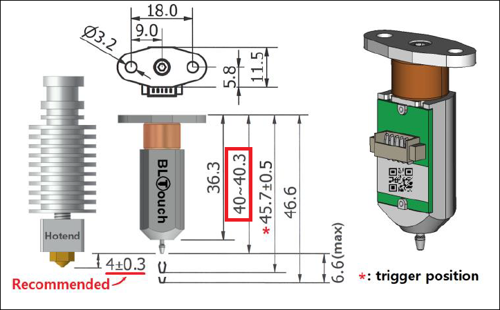

CacaoTor Posté(e) Mai 3, 2019 Partager Posté(e) Mai 3, 2019 (modifié) Hello, Bon il me reste plus qu'un défait avec Marlin et c'est TOUT BON ! @deamoncrack tu as quel offset dans ton dessins entre la hauteur de buse et hauteur du palpeur please ? 3mm ? Modifié (le) Mai 3, 2019 par CacaoTor Lien vers le commentaire Partager sur d’autres sites More sharing options...
deamoncrack Posté(e) Mai 3, 2019 Auteur Partager Posté(e) Mai 3, 2019 Salut ! Je me suis basé sur ton PDF là aussi, donc avec le palpeur en position rétracté on a 4mm entre le bout du palpeur et la buse : Lien vers le commentaire Partager sur d’autres sites More sharing options...
CacaoTor Posté(e) Mai 3, 2019 Partager Posté(e) Mai 3, 2019 (modifié) Il y a 1 heure, deamoncrack a dit : Salut ! Je me suis basé sur ton PDF là aussi, donc avec le palpeur en position rétracté on a 4mm entre le bout du palpeur et la buse : Boulet que je suis Je regardais le datasheet du V2 qui donne 3mm xD Merci ! GROS EDIT : Configuration TERMINE, ET VÉRIFIÉE ! J'en ai terminé avec ce sujet ! Je met à jour la page 1 du sujet concerné. Modifié (le) Mai 3, 2019 par CacaoTor Lien vers le commentaire Partager sur d’autres sites More sharing options...

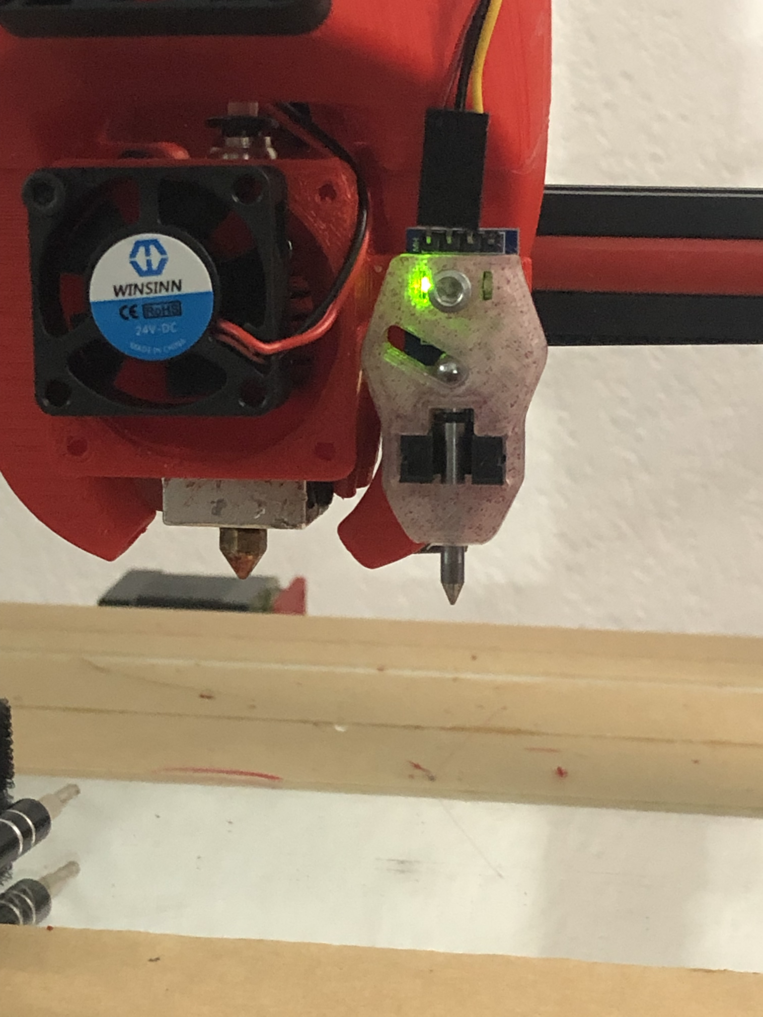

Crzay Posté(e) Mai 7, 2019 Partager Posté(e) Mai 7, 2019 bravo @deamoncrack pour ce fang, j'ai pris la version avec Mi bon évidement, j'avais qu'un 30mm sous la main je dois recevoir mon 40 bientôt (merci amazon ""prime"" -_- ) sur la photo on dirait que le mi est plus bas que la buse mais c'est un effet d'optique, le mi est 4.73mm plus haut que la buse. une toute petite remarque, le connecteur au dessus (d'origine fourni avec le Mi) n'a pas assez de place, il manquerai p'tet 2-3mm (mais du coup on serai p'tet trop bas) Lien vers le commentaire Partager sur d’autres sites More sharing options...
Fourmi Posté(e) Mai 7, 2019 Partager Posté(e) Mai 7, 2019 Il y a 1 heure, Crzay a dit : bravo @deamoncrack pour ce fang, j'ai pris la version avec Mi bon évidement, j'avais qu'un 30mm sous la main je dois recevoir mon 40 bientôt (merci amazon ""prime"" -_- ) sur la photo on dirait que le mi est plus bas que la buse mais c'est un effet d'optique, le mi est 4.73mm plus haut que la buse. une toute petite remarque, le connecteur au dessus (d'origine fourni avec le Mi) n'a pas assez de place, il manquerai p'tet 2-3mm (mais du coup on serai p'tet trop bas) Salut Crzay , d'apres la photo c'est la ou sont les 4.73 mm ? Lien vers le commentaire Partager sur d’autres sites More sharing options...
Crzay Posté(e) Mai 8, 2019 Partager Posté(e) Mai 8, 2019 Il y a 10 heures, Fourmi a dit : Salut Crzay , d'apres la photo c'est la ou sont les 4.73 mm ? hello @Fourmi oui tout à fait c'est là Lien vers le commentaire Partager sur d’autres sites More sharing options...
deamoncrack Posté(e) Mai 8, 2019 Auteur Partager Posté(e) Mai 8, 2019 Salut ! Ca en revanche c'est pas normal, sur mes dessins j'ai 2mm d'écart... Lien vers le commentaire Partager sur d’autres sites More sharing options...
Crzay Posté(e) Mai 8, 2019 Partager Posté(e) Mai 8, 2019 Il y a 1 heure, deamoncrack a dit : Salut ! Ca en revanche c'est pas normal, sur mes dessins j'ai 2mm d'écart... c'est peut être sur mon impression, mon imprimante n'est peut être pas assez précise je trouve: H: 4.95 mm Offset X: 29,56 mm Offset Y: 29.36 mm Lien vers le commentaire Partager sur d’autres sites More sharing options...
