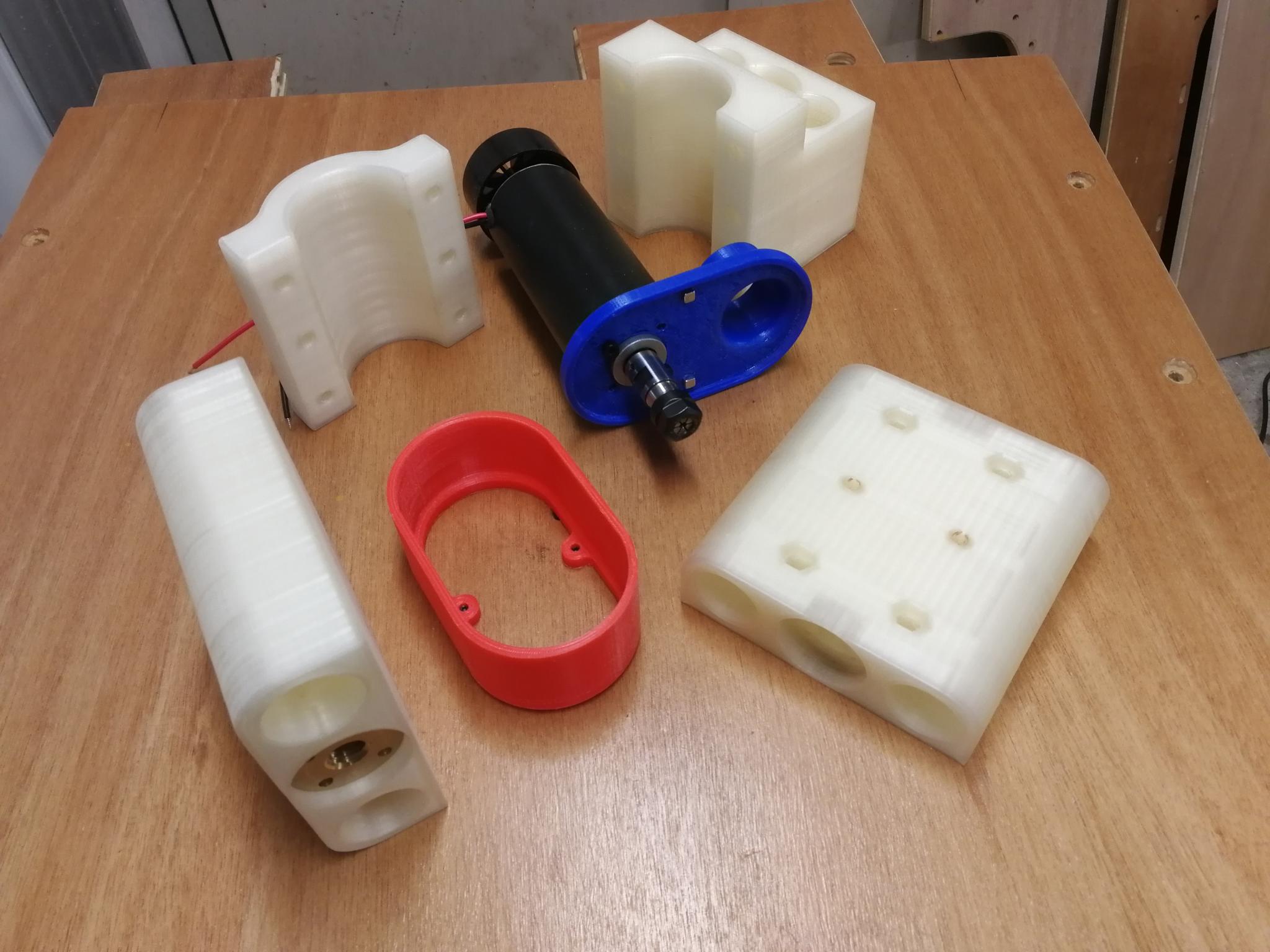

Là ça printe les pièces, j'ai reçu mes tiges lisses, il me manque encore les drivers, ces cons-là ont "perdu le colis"..... je pouvais attendre !
Quelques pièces brutes de printage :
Les glissières Y (sliders)
Le coulisseau du Z

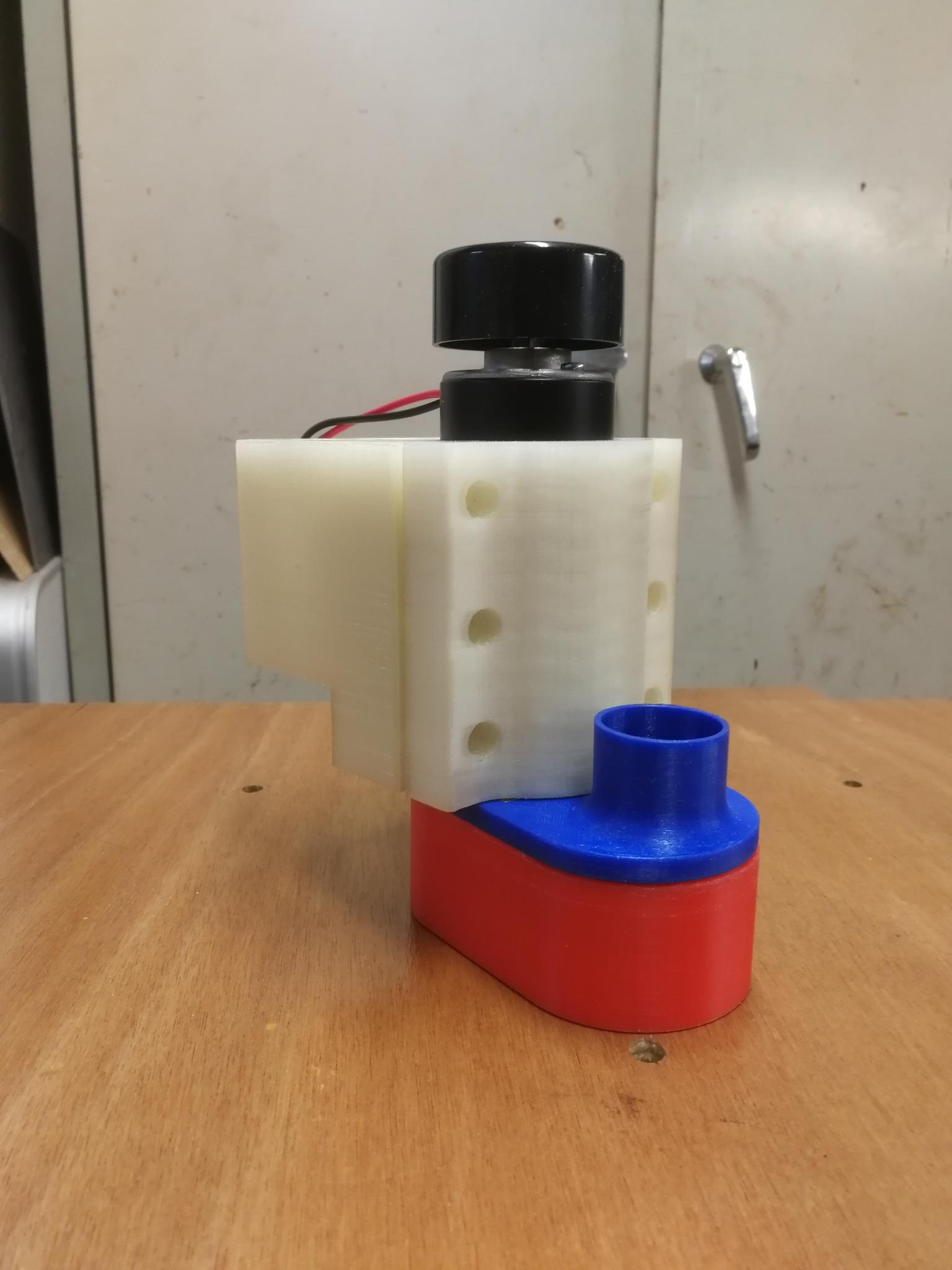

La broche avec un dispositif pour capter la poussière ("dust vacuum shoe" qui z'y disent)
Le truc monté, avec la chaussure qui tient avec deux aimants Rocky Balboa

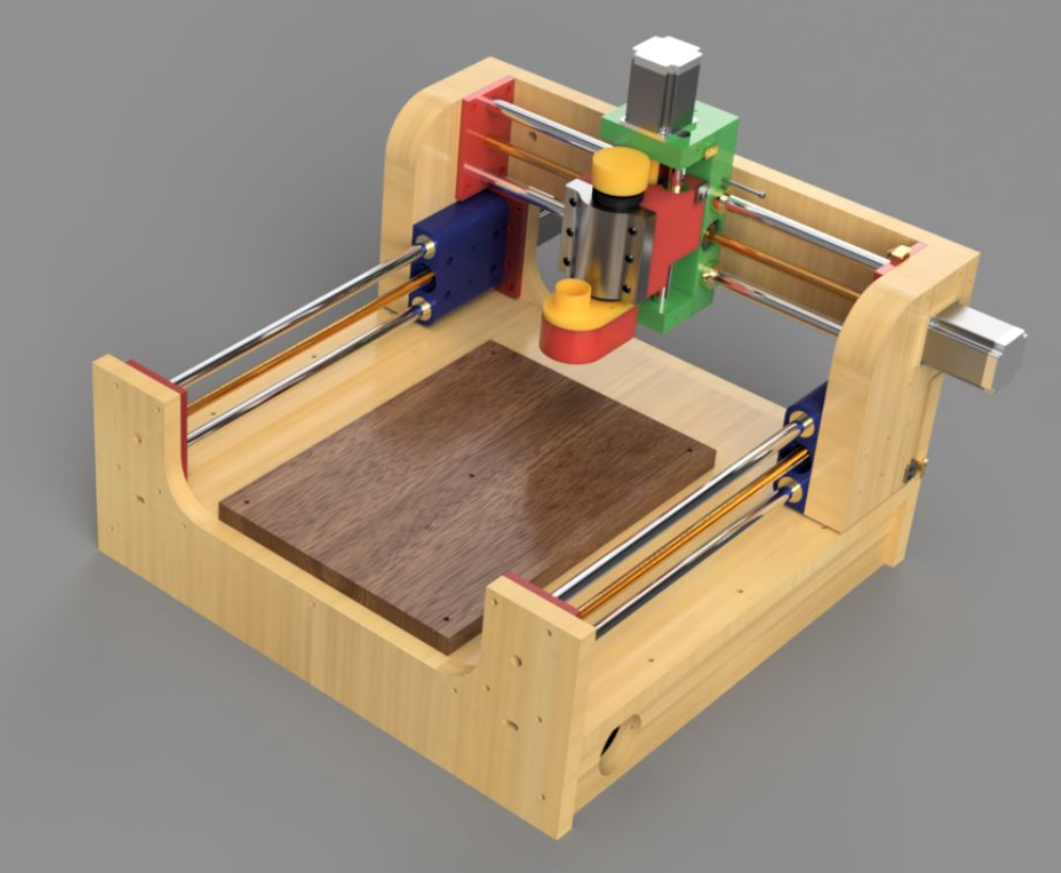

Un rappel (actualisé) de l'ensemble
Ça sera sûrement moins joli en vrai qu'en image de synthèse, hein...............
Pour ma part, après quelques essais catastrophiques, j'ai abandonné l'idée d'aspirer les poussières. Le sabot empêche rapidement tout usinage en profondeur. Je préfère pinceau et soufflette pour la machine, et puis la sciure dans un atelier, elle finit toujours par terre et on passe un coup d'aspirateur à la fin...
On voit souvent des "dust-shoes" avec un espèce de balais tout autour, pour l'aspiration et probablement aussi pour permettre plus de Z. Et je pense que c'est assez facile à faire soi même avec des "bas de porte" à brosse de GSB. J'utilise ça pour les passes câbles long, particulièrement lorsqu'ils sont horizontaux comme à l'arrière du bureau. Les modèles les plus bas de gamme sont en plastique avec une juste un petit U fin en métal qui emprisonne les poils. Le U s'enlève facilement du plastique, on peut le tordre, le recouper. Il suffit de pincer le bout coupé pour éviter que les poils ne sortent.

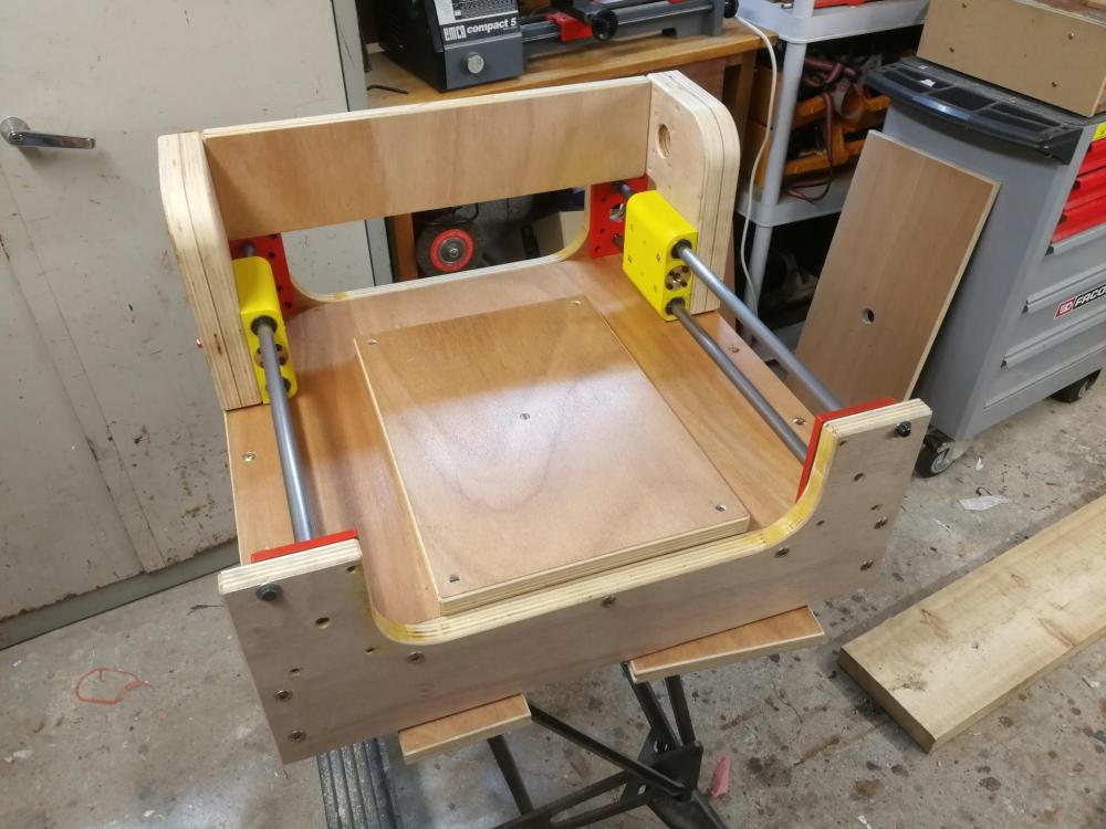

Voilà, la "chose" commence à ressembler au dessin....
Montage à blanc avec juste quelques vis, histoire de voir comment ça se monte et comment ça coulisse
Le dessous fait un peu "caisse de résonance" avec les LMUU's, ça j'y avais pas pensé
ça sera un peu bruyant mais bon j'vais pas la mettre à côté d'mon pieu, non plus.....

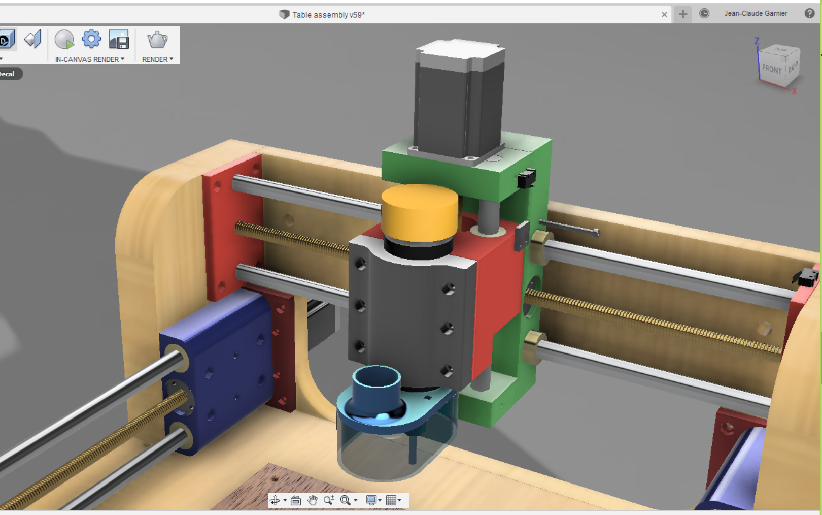

@Jean-Claude GarnierTrop bien ton rendu réaliste !
Ya pas a dire les soft font des progrès !
Je blague hein , il ne faut pas prendre au pied de la lettre toutes mes  âneries .
En tous cas ça prend forme et ça ressemble bien à la CAO !
